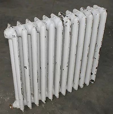

von Sherlock 🕵🏽‍♂️ (Gast)
Wir wohnen in einem aus Müll zusammen geschusterten Reihenhaus aus dem
2. Weltkrieg. Selbst dort reichen 50 Grad Vorlauftemperatur gut aus.
von Harald K. (kirnbichler)
Das hängt von der Bauform der verwendeten Heizkörper ab, nicht davon,
woraus das Haus zusammengeklebt wurde.
Solche wie im Anhang. Mit unisolierten Rohren.
Harald K. schrieb:

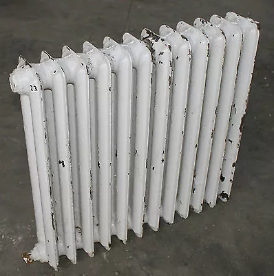

von Hubert R. (las2sel)
Zurück zur Ausgangsproblem.
Szenaio 1
Wie viel Watt gibt ein Heizkörper ab, der am Aufhängort des HKV 25 Grad
hat?
(600mm x 220mm x17 Rippen)
Szenario 2
Wie viel Watt gibt ein Heizkörper ab, der am Aufhängort des HKV 50 Grad
hat?
Was sollte der HKV in den beiden Szenarien, sagen wir mal innerhalb von
12 Stunden in etwa für Einheiten aufsummieren?
(ich denke mal man darf annehmen: 1 Einheit = 1 kWh)
