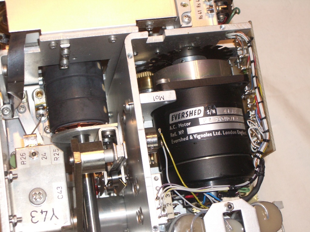

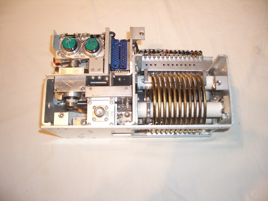

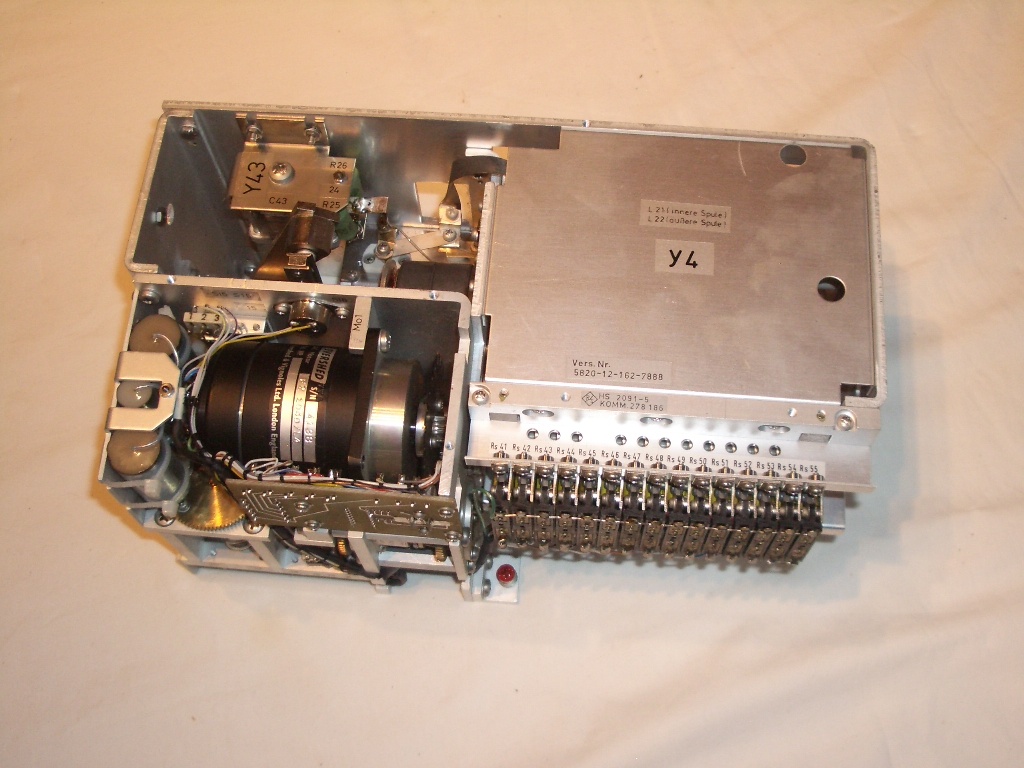

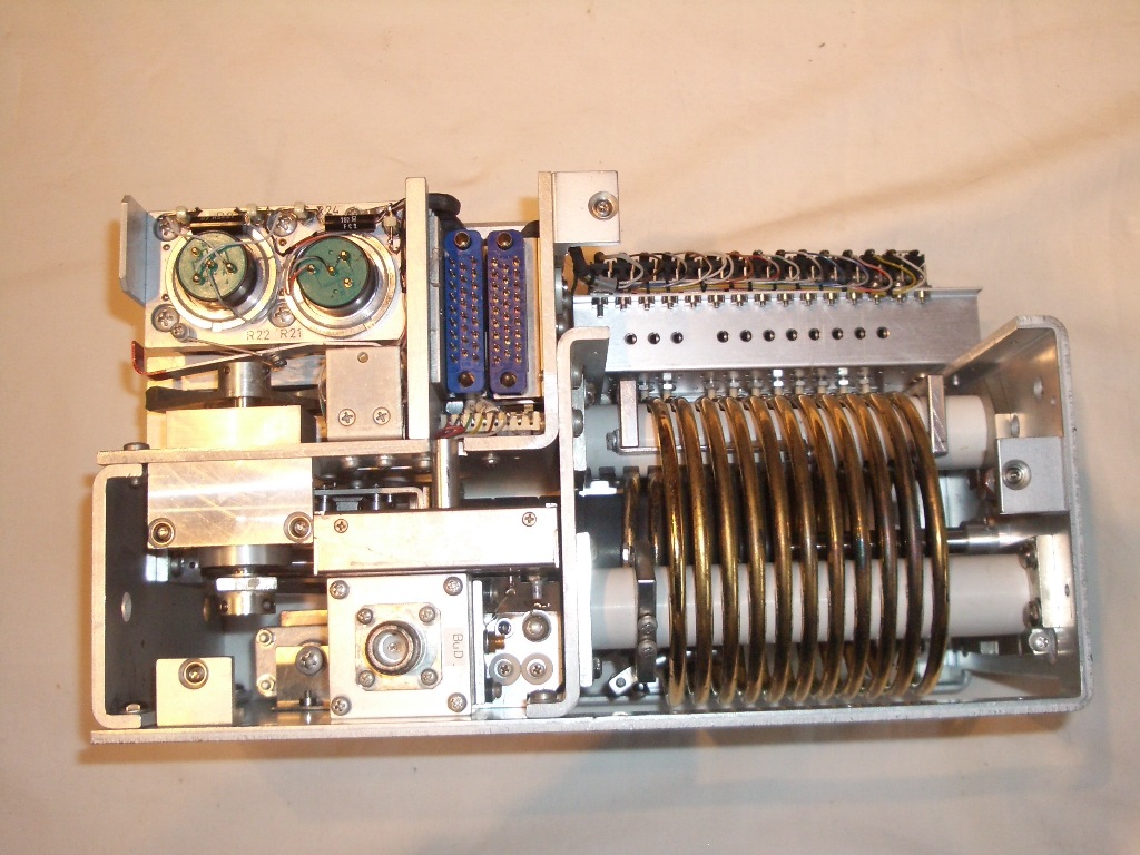

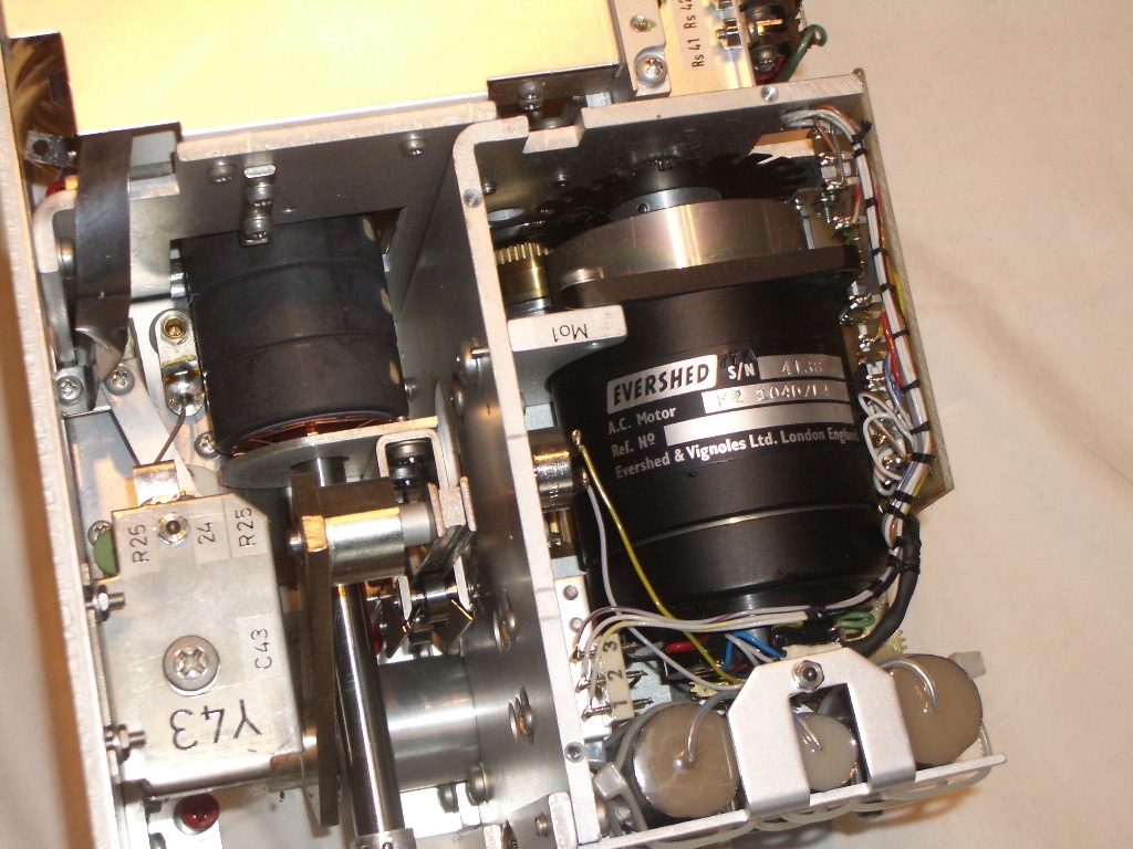

von Joachim S. (jo_s)
Wahrscheinlich aus der Leistungs HF-Technik
HF-Trafo , Anpassungsglied ??
Bezeichnung:
R/S
HS-2091-5
KOMM. 278 186
Beschreibung nur nach Betrachtung, keine Funktionsversuche,
aufwändige und wertige Konstruktion, massiv und schwer, ca 7 Kg
besteht aus innenliegender und äußerer Spule , "Draht"-Durchmesser
jeweils ca 5 mm,
in die innere Spule wird motorisch eine Achse mit mehreren Ringkernen
stufenlos(?) eingefahren,
11 Abgriffe an der äußeren Spule, elektromechanisch schaltbar,
4 Motoren (Getriebe?) sehe ich,
nur ein HF-Anschluß
Kennt das jemand? Bin mal gespannt.

von Andreas M. (andreas_m62)
Ein Flugfunkempfänger, ähnlich R860?
von Gerald B. (gerald_b)
Eine sogenannte Matchbox, zur automatischen Anpassung zwischen
RF-Generator und Antenne, meist eine große Spule mit 2-3 Windungen.
Hattn wir in der Halbleiterei, an Plasmaätzern, um das Plasma zu
erzeugen. Da die Leistung, die ins Plasma abfloss sich änderte, mußte
bei steigender Leistung auch die Anpassung des Schwingkreises
nachgeregelt werden, sonst kam es zu Überschlägen.

Laut Versorgungsnummer/NSN ein HF-Verstärker ausgenommen airborne.
Fertigung ab 69.

> Matchbox
Stimmt, sieht nach Rollspule aus:
https://www.robkalmeijer.nl/techniek/electronica/radiotechniek/hambladen/funk/2003/02/page24/index.html
Wo steht da eine NSN-Nummer?
von Arno H. (arno_h)
VersNr und NSN sind identisch. Du kannst jede VersNr als NSN suchen und
umgekehrt.
Arno
von Soul E. (soul_eye)
> umgekehrt.
Für irgendwas muss die NATO-Mitgliedschaft ja gut sein.
Die -12- in der NSN verrät uns, dass das Ding mal der Bundeswehr
gehörte. -01- wäre US Army/Navy/Air Force.

Hier gibt es weitere Baugruppen eines 1kW HF-Verstärkers HS2091.
https://bw-schmitti.de/Rohde-Schwarz-Einbauteil-von-HF-Verstaerker-1KW-HS-2091-H1/0700000544
Als ausgebaute Endröhre wird eine RS1072 angeboten, müsste also ein
Anker für ein größeres Boot gewesen sein. Da fehlen also noch etliche
Baugruppen, wenn die Endröhre die HS2091-111 hat.
Die Fotos sind leider Low Level.

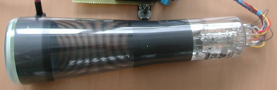

Spendete meiner Ex-Schule eine Oszi-röhre mit offen sichtlicher
Abschirmung, d.h. das Glas war nicht wie bei einer 08/15 rundum
dunkelgrau beschichtet, sondern tw. als Spirale aufgetragen. Kam in die
Vitrine vors Physiklabor zur Freude der interessierten Interessenten.
Allerdings ist die Braunsche Röhre seit Erfindung Unterrichtsmaterial.
Nachtrag: Uff, war schwer, ein Foto im www zu finden, hier eine
Webseite:
https://blog.fh-kaernten.at/ingmarsretro/2015/01/17/die-osziroehre/
Anm.: nicht meine Webseite, nicht mein unscharfes Foto, doch ich meine,
ähnliches Design, diese Spule leidet unter Moiré - gilt auch für
Aufnahmekameras.
Abstimmung geht somit auch nichtmechanisch. Das Prinzip ist ähnlich,
irgendetwas mit Elektronen, das eine offen sichtlicher. Funktioniert
auch ohne seitlich ins Innere der Technik schauenden Zuschauer. Aber wer
sehen will machts transparent wie am Strand an der Sonne.

Ein ähnliches RS1072-Schaltbild habe ich gefunden und angehängt.
Seite 8 könnte deinem Teil entsprechen.
Arno
Danke an alle, die sich die Mühe mit Tips gemacht haben.
@Arno H: da sind durchaus Analogien zu erkennen mit Seite 8
