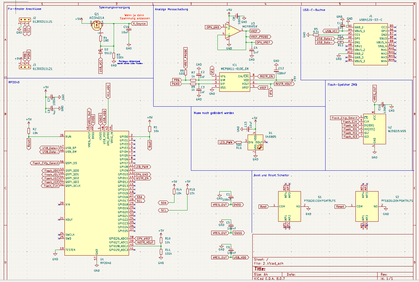

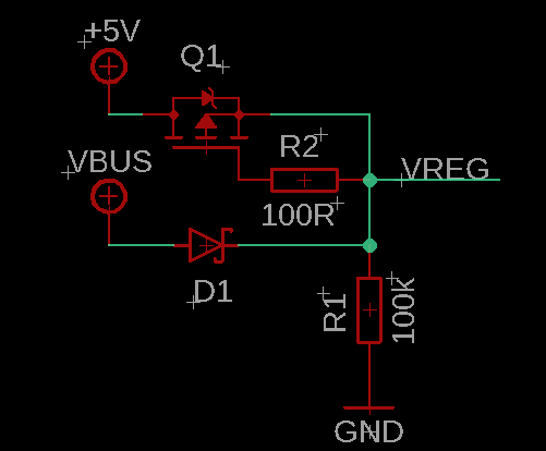

Hallo Forum,
ich habe mein erstes Board designt und würde gerne mal nachfragen ob
etwas fehlt, verbessert werden kann oder nicht stimmt.
Das Board besteht aus einem RP2040 als uC die Analoge Schaltung soll für
eine PH-Messprobe genutzt werden. Der rp2040 nutzt einen externen Flash.
Er soll über USB-C programmiert werden und zudem wenn angeschlossen auch
darüber mit Spannung versorgt werden.
Es gibt eine RGB-Led zur statusanzeige und zwei Taster für REST und
BOOT. Im Betrieb wird das Board mit 5V einer externen Spannungsquelle
versorgt.
Ist eine zusätzlicher ESD-Schutz für die USB-Buchse nötig?
Vielen Dank

Ich sehe nicht einmal einen zusammenhängenden Schaltplan.
Ist heute wieder Puzzle-Tag?

Die USB-C-Buchse ist ganz falsch verschaltet:
- Du brauchst zwei 5.1kOhm-Wiederstände, an jeden CC-Pin einen
- Die beiden D+ Leitungen und die beiden D- Leitungen müssen verbunden
werden ("gekreuzt")
- Alle Vbus-Leitungen müssen verbunden werden

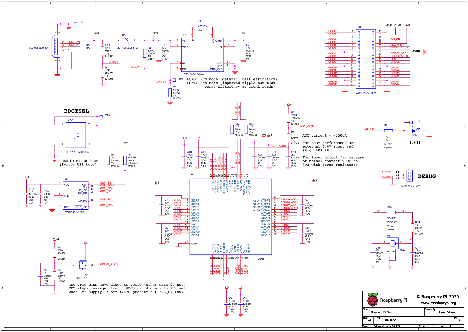

Beim Arduino kann man sich das abschauen:
https://docs.arduino.cc/resources/schematics/ABX00083-schematics.pdf
Vielleicht noch Entprellungs-Kondensatoren an die Buttons?

Du meinst, du hast ein paar ,bauteile zusammengesucht und nachlässig auf
ein Blatt geschmissen.

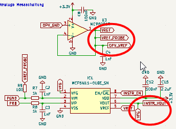

Ich weiss nicht mal  wo VCC_ADC herkommen soll.
Ein MCP6N11 ist kein Elektrometer-Verstärker, ich weiss nicht eie
niederohmig deine pH-Sonde ist und wie leitfähig dein Medium.
Da du aber 1nF Kondensatoren nutzt, scheint der Leckstrom dir keine
Sorgen zu machen.
Normalerweise vermeidet man solche Ableitströme an einer pH-Sonde, biegt
gar Anschlussbeinchen hoch um Ableitstöme über die Platine zu
verhindern.
OPV_GND holst fu aus einem DAC
Der RP2040 soll dein Mess-ADC werden  https://pico-adc.markomo.me/

PS: USB vom RP2040 wird ohne Quarz nicht funktionieren. Um per USB
flashen zu können brauchst du einen 12 MHz Quarz.
Du meinst, du hast ein paar Bauteile zusammengesucht und nachlässig auf
Ein MCP6N11 ist kein Elektrometer-Verstärker, ich weiss nicht wie
Sorgen zu machen.
gar Anschlussbeinchen hoch um Ableitströme über die Platine zu
verhindern und legt den 1nF zwischen VIP und VIM oder an einen
Guard-Ring.
OPV_GND holst du aus einem DAC, ich wusste nicht, fass der RP2040 einen
hat. Es reicht auch ein ungenauer Spannungsteiler von VCC denn du kannst
ihn mit einem zweiten Analogeingang messen.
C4 unentkoppelt an einem MCP6001 Ausgang geht nicht, der ist nicht gain
1 stabil bei kapazitiven Lasten, ab 100pF will der einen
Serienwiderstand was die 'Referenz' natürlich wieder ungenau macht.
Und SWD-Anschluß fehlt.
Es gibt fertige Boards mit Linearregler, USB-C, SWD und sauber bestückt,
sodaß nur der OPV ergänzt werden muß:
https://de.aliexpress.com/item/1005003371056277.html?spm=a2g0o.order_list.order_list_main.66.4d105c5f2jRBjF&gatewayAdapt=glo2deu
Der ADC ist beim RP2040 etwas nachteilig, sofern man (bei höheren
Anforderungen) seine Fehlstellen nicht umgeht.

von Jack S. (jack1505)

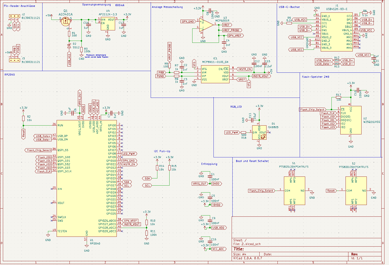

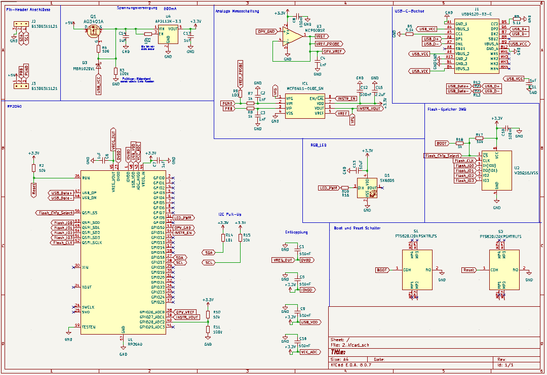

Ich habe das Board nochmals überarbeitet. Nicht ganz sicher bin ich mir
bei der Spannungsversorgung passt diese so?
von Helmut -. (dc3yc)
Dieser Schaltplan ist genauso wie der erste "hingerotzt". Das ist ein
Kindergartenwimmelbild. Wenn ich ein Signal verfolgen will, möchte ich
nicht das ganze Blatt nach dem passenden Label absuchen. Normalerweise
malt man Schaltpläne dem Stromfluss nach von links (Input) nach rechts
(Output) und von oben (Plus) nach unten (Ground). Aber nicht um jedes IC
ein eigenes Viereck herum und die Zwischenverbindungen per Label. Das
ist unübersichtlich!
> ein
Ich denke ein Irrgarten aus Leitungen wäre nicht viel übersichtlicher
aber danke für deine hilfreichen Tipps.

Doch, ist er. Denn da muss man nur dem Strich nachgehen, um zu wissen,
wohin das Signal geht. Hier muss man das ganze Blatt nach dem schlecht
zu lesenden Label suchen. Schau dir doch mal einige ältere Schaltpläne
an, wie es geht. Die neueren, vor allem aus der "Makerszene" sind alle
für mich unlesbar.
Ich kann deine Ansicht verstehen. Mir persönlich ist es so lieber.
Hautsächlich ging es mir nur darum ob ich die Spannungsversorgung
richtig habe und die Kondensatoren überall passen.
VG
von Sherlock 🕵🏽‍♂️ (Gast)
Normalerweise zeichnet man sich die Symbole von Mikrocontrollern passend
zur Schaltung neu, damit sich der Irrgarten in Grenzen hält.
von Thomas Z. (usbman)
Also ich fang mal an:
- Was genau willst du mit Q1 machen?
- Bist du sicher, dass du eine vollbestückte USB C Buchse löten
willst/kannst?
- Schalter / Taster zeichnet man als Schalter und nicht als Block
Du hast soviel Platz auf deinem Blatt da musst du nicht die Cs mit
kleinen Winkelstücken anbinden
Edit:
Wenn schon Label dann mit passenden Bezeichnungen (OPV_GND ist kein
Ground)

von Frank O. (frank_o)
Du hast dein Bord im Kopf, wir aber nicht.
Für dich ist das ein Schaltplan. Für uns ist das eher eine
Gedächtnisstütze.
> willst/kannst?
Der Q1 soll ein p-Kanal-Mosfet sein der zwischen beiden Spannungen
(USB/VCC) umschalten soll.
Das mit der USB-Buchse werde ich wohl herausfinden müssen.
Ich finde es für mich mit den C´s etwas besser sichtbar falls ich was
vergesse
von Michael B. (laberkopp)

von Niklas G. (erlkoenig) Benutzerseite
Auf dem Pi Pico ist der BOOTSEL Button über einen 1k Widerstand mit der
CS-Leitung vom Flash verbunden, bei dir jedoch direkt... Ist das richtig
so? Schließt man damit nicht den IO kurz wenn man den Button drückt
während der uC den Pin "high" zieht? Im Betrieb macht der das ja
bestimmt mit einer Push-Pull-Stufe (nicht per OpenDrain) wegen
Geschwindigkeit.

von Roland F. (rhf)
warum drei Bezeichner für das gleiche Signal (siehe Anhänge)?
Der Irrgarten lichtet sich schnell wenn man die Bauteile sinnvoll
zueinander anordnet und bei gleichartigen Signalen die Busfunktion für
das Ziehen der Verbindungen nutzt.
rhf

Mir sind sinnvoll verwendete Labels allemal lieber als ein Wirrwar von
komisch gezogenen Leitungen.
Natürlich könnte man das hier noch optimieren, ich würde aber
gegebenenfalls auf hierarchische Schaltpläne zurückgreifen. Die analoge
Baugruppe kann ja beispielsweise bequem mit allem, was dazu gehört, auf
einen eigenen Schaltplan gezogen werden und braucht dann nur noch wenige
Signale nach "draußen". Das erlaubt dir dann auch gleich, die
Spannungsversorgung sinnvoll auszudrücken: Wenn du da spezielle
Anforderungen hast, getrennte Groundplanes etc., dann lässt sich das
übersichtlicher auf einem getrennten Schaltplan ausdrücken.
Allerdings: Es ist der erste Versuch. Da darf man Fehler machen und
lernen. Die Kritik, die hier kommt, ist teilweise sehr überzogen, da
Layouting von Schaltplänen und Platinen auch sehr viel Erfahrungssache
ist. Beim ersten Mal darf man da gerne mit vielen Labels arbeiten und
dann gerne selber herausfinden, dass so zum Beispiel völlig unklar ist,
woher die ganzen verschiedenen Grounds der Analogbaugruppe kommen. ;)
das hab ich schon verstanden. So wie du den Mosfet benutzt wirkt er nur
als Sperre von VBus nach Vcc. Dein Regler wird über die Bodydiode von
VCC oder die Diode von VBus versorgt. Da kannst du den Mosfet auch
gleich durch eine Diode ersetzen, bzw vieleicht sogar eine Doppeldiode
einbauen.
Ich hab das mal ordentlich gemalt dann wird das auf einen Blick klar.
von Marek N. (db1bmn)
Hat der RP2040 eigentlich 5V-tolerante GPIOs?
Ja ist mir auch aufgefallen. Ich habs auch über ein 1k Widerstand
gelöst.
> gelöst.
Äh, wo im Schaltplan?
Danke für dein Verständnis. Mir ist klar dass ich einige Labels/Signale
für den Profi unnötig oft verwendet habe, nur mir hilft es den Überblick
in dem Ganzen zu behalten.
Thomas Z. schrieb:
> einbauen.
Alles klar habe ich verstanden. Wie löse ich es wenn nun ein technisch
nicht begabter Programmierer die USB-Leitung anschließt während das
Board mit VCC versorgt wird (Das Board wird über kontakte in ein Gehäuse
gesteckt welches dieses mit Spannung versorgt)? Es wäre also möglich
beide Spannungsquellen gleichzeitig anzuschließen wodurch der Regler
überlastet wird.
Ich wollte den Transistor so einbauen, dass die USB-Spannung die
VCC-Spannung "deaktiviert"
Hatte es noch nicht hochgeladen
> überlastet wird.
nö wieso denn? Es fliest ja deswegen nicht mehr Strom. Zwei Dioden
reichen vollkommen (wired OR)

Jetzt kommen natürlich hier wieder die Leute und beschweren sich
weiterhin. Das musst du eben aushalten. Im Grunde genommen ist die
Schaltung etwas unübersichtlich, allerdings hat sie aber auch nur zwei
wesentliche interessante Teile: Den RP2040 nebst Beschaltung und deinen
Analogteil.
Daher nun eine Frage: Worum geht es (dir) bei diesem Projekt? Der RP2040
braucht relativ viel Support-Beschaltung, auch das Löten des ICs ist
nicht ganz einfach. Du erwähnst, dass du nicht so viel Erfahrung hast,
daher frage ich mich so langsam, was eigentlich das Ziel ist.
Ehrlicherweise muss man sagen, dass es hier nur darum gehen kann,
irgendeine Schaltung mit dem RP2040 zu zeichnen, zu layouten und ggf.
die Platine zu bestücken. Die Funktion der Schaltung ist nicht
wesentlich, auch für die Software wird kaum Zeit übrig bleiben. Wenn das
nicht die Zielsetzung ist, empfehle ich Dir dringend, Deine
Vorgehensweise zu überdenken: Statt des aufwendigen Layouts des RP2040
und dem kostspieligen Kauf geeigneter Support-Komponenten solltest Du
dir lieber einen Raspberry Pi Pico oder ein anderes geeignetes Modul
besorgen, auf dem die Spannungsversorgung, USB-Anschluss, RP2040 und
Flash bereits integriert sind. Das kann direkt auf deine Platine gelötet
werden und dann musst du dich nur noch um den spannenden Analogteil
kümmern. Der ist übrigens komplex genug, dass dir da auch die
Beschäftigung nicht ausgeht. Zudem sparst du dir auch Geld, der
Raspberry Pi Pico ist extrem kostengünstig, für so wenig Geld kommst du
nicht einmal an die Komponenten in handhabbaren Stückzahlen.
Hans schrieb:
> Ne, wenn man Leitungen so einzeichnet wie sich das in einem Schaltplan
> gehört, dann ist das für den Überblick außerordentlich förderlich.
> Mit solchen Labels arbeitet man nur, wenn man quer durch einen ganzen
> Schaltplan müßte. Schau Dir mal alte Schaltpläne von Radios oder
> Fernsehern an. Da werden solche Verbindungen mit Labels verwendet, aber
> sehr sparsam und eben nur dawo es wirklich Sinn macht.
ok passt

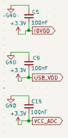

von Wastl (hartundweichware)
Ich weiss nicht ob das eine Macke von KiCad ist oder ob das
DRC Fehler produziert. Jedenfalls erzeugt ein anständiges
Schaltplan-Programm bei mehreren verschiedenen Labeln am
gleichen Baum eine Fehlermeldung die einem dazu zwingt das
abzustellen.
Beispiele hier im Schaltplan siehe Ausschnitt im Anhang.
VCCADC an +3.3V  etc.
von Mi N. (msx)
Das hatte ich weiter oben auch schon erfolglos gemacht.
In "µC & Elektronik" gibt es weitere Einsteiger-Projekte mit den
Überschriften "LED-Uhr mit Attiny26" und "Mikrocontroller Einstieg":
Genauso hochfliegend und beratungsresistent. Ob's am Klimawandel liegt?
Man sollte die Leute auf die Nase fallen lassen. Anders wird das wohl
leider nichts.
Mich würde sehr verwirren, dass 1 und das selbe Signal bei dir zig Namen
hat. Das macht das Suchspiel so richtig aufwendig...
Den Kondensator C4 am Ausgang des OP finde ich auch interessant. Den
würde ich wenigstens mit einem Widerstand von der Gegenkopplung
entfernen.
Dass ein Signal aus einem IO-Pin namens "OPV_GND" dann letztlich als
"Referenz" mit vielen Namen (die alle "VREF" beinhalten) wird, ist auch
ein eher ungewöhnlicher Ansatz. Denn die Spannung eines GPIO ist alles
andere als "definiert" oder "sauber".
[ironie]
Die Pullups für den I2C solltest du besser woanders verstecken, die sind
zu dicht an der CPU.
[/ironie]
Wastl schrieb:
> Jedenfalls erzeugt ein anständiges Schaltplan-Programm bei mehreren
> verschiedenen Labeln am gleichen Baum eine Fehlermeldung
Mich würde interessieren, was der DRC dazu sagt.
von Klaus F. (klaus27f)
Lothar M. schrieb:
Früher konnte man mit CAD Programmen auch eine Ascii-lesbare Netzliste
erzeugen.
Diese müsste dann die Anzahl der tatsächlich vorhandenen Netze eindeutig
aufgedröselt zeigen. Sowie alle Bauteile Pinnamen die an jeweiliges Netz
geführt sind.
von P. S. (namnyef)
Abhängig vom Austauschformat der Fertigungsdaten bekommt der
Leiterplattenhersteller bei der Open-/Short-Prüfung auch nen Vogel, wenn
ein Netz verschiedene Namen hat und nicht explizit z. B. auf
Sternpunkte/"Net Ties" hingewiesen wird.
