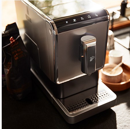

Hallo, ich bin Schüler in der Oberstufe. Wir haben in der Schule einen
Raum mit Mikrowellen und Kaffeevollautomat "Esperto Caffè" bekommen.
Allerdings bezahlen sich Kaffeebohnen nicht von allein und da ich gerne
mit Mikrocontrollern bastle kam mir die geniale Idee, die Touch-Knöpfe
über ein Relais zu zu verbinden und dieses mit einem Mikrocontroller zu
steuern, sodass man eine Münze einwerfen oder noch cooler einen Euro auf
ein PayPal-Konto überweisen muss, damit die Knöpfe entsperrt werden.
Was haltet ihr von dieser Idee? Ich freue mich über Rückmeldung.
LG Silas

Die gute, alte Kaffeekasse ist da viel einfacher und praktikabler. Zum
reinigen dann ein wöchentlich wechselnder Verantwortlicher.
Mal so praktisch gedacht. Du brauchst:
- Anbindung an die Tasten
- Erkennung von Geldstücken samt sicherer Lagerung
- Erkennung von PayPal-Zahlungen (muss also dauerhaft online sein)
Mir wäre das den Aufwand nicht wert.

Wir haben tatsächlich eine Person, die die Kaffeemaschine freiwillig
reinigt. Das Problem mit einer Kaffeekasse ist, das viele Schüler kein
Geld reinwerfen so wie in der Anekdote mit dem Weinfass, in das jeder
nur Wasser kippt.

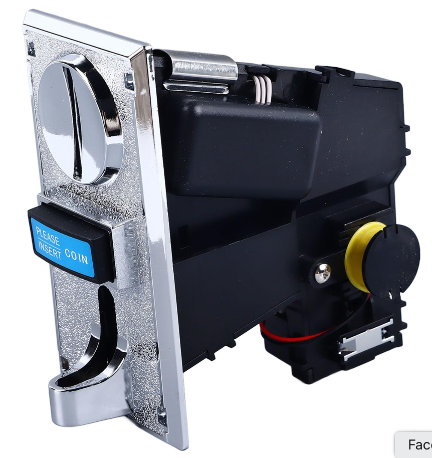

Das mit der PayPal-Zahlung ist nur so eine fixe Idee, ein Münzenzähler,
wie es sie für 20€ bei AliExpress gibt, sollte aber eigentlich ganz gut
funktionieren.
Und ach ja, ich bin Bastler, ich mache Dinge nicht, weil sie einfach
sind, sondern weil ich denke, dass sie einfach sind.

> die Touch-Knöpfe
> steuern,
Von hinten durch die Brust ins Auge ...
Vielleicht kann ja einer per 3D-Drucker eine elektronisch verriegelbare
Klappe fabrizieren, die den Zugang zu dem Feld blockiert. So ähnlich wie
bei den "smarten" Katzenklappen.

von Carypt C. (carypt)
wenn du die maschine aufmachst ist doch die betriebsicherheit nicht mehr
gegeben, die ist ja nicht für basteleien geprüfte sicherheit. dann
brauchst du doch jemanden der das elektrosicher ausführt, und die
maschine müstest du schon nennen damit dir jemand beraten kann. ich kann
nicht. aber vielleicht wenn die einen vorsatz vor den geräteknöpfen
baust vielleicht, wie so einen geldautomatenphishingvorbau,
vandalismussicher.

von Johannes T. (johannes_t)
Ich glaube, du musst mehr Infos leifern, damit dir jemand helfen kann.
Auch ich weiß ja jetzt nicht, wie dein Kafeeautomat aussieht. Und wie
man z.B. an die Toch-Tasten ran kommt, ohne den Automaten zu zerstören.
Auch wenn es sich einfach anhört, aber die Anforderungen sind gar nicht
so gering, wie du vielleicht glaubst:
Das Ganze muss für die Benutzer
- idiotensicher sein, weil ja praktisch jeder Zugang dazu hat
- bedienungssicher sein - heiße Flüssigkeiten, Druck, Strom ...
- lebensmittelecht sein, weil der Kaffee ja auch getrunken werden soll
- sicher gegen Betrug (es geht um Geld) und Vandalismus (an Schulen
herrscht oft mal Langeweile) sein.

von Cihan S. (cihan_s)
Gibt doch die fertigen Münzautomaten mit programmierbaren Ausgang.
Ich würde mir davon einen holen und dann an irgendeinen Schalter am
Automat gehen. Da wird es sicherlich irgendwas geben. Selbst wenn es der
Schwimmer vom Tank. Kannst die Zeit ja so einstellen das es für eine
Tasse reicht.

von F. (radarange)
So sieht's aus 👍.
Also mach's Dir einfach: Die Maschine zu öffnen und dort herumzubasteln,
ist leider sehr problematisch, gerade in einem Schulumfeld. Wenn da
irgendwas passiert, und sei's auch nur eine Leuchtstoffröhre, die
irgendwo kaputt geht, dann liegt's garantiert an deiner verbastelten
Maschine.
Es gibt aber natürlich auch andere Möglichkeiten, da ranzugehen. Die
sind elektrisch sicherer, hinsichtlich der anderen Aspekte frage bitte
einen Anwalt.
Anstatt die Maschine freizugeben, wenn Geld eingeworfen wurde, muss sie
einfach erfassen, wer sich Kaffee zieht. Dann kann entweder nachträglich
eine Abrechnung erstellt werden oder das ist auch mit dem Geldeinwurf
verbunden. Mit einer Kamera und Verfahren zur Gesichtserkennung ist das
kein großes Problem mehr. Wenn auch noch eine schaltbare
Zwischensteckdose zwischen Steckdose und Maschine sitzt, kann das System
die Maschine auch bei notorischen Nichtzahlern einfach ausschalten 😛.

von Sherlock 🕵🏽‍♂️ (Gast)
> Tasse reicht.
Wenn der Automat sich für einen Spülgang entscheidet oder aufheizen
muss, ist das Geld weg und man hat immer noch keinen Kaffee. Und wenn
man die Zeit dazu passend großzügig lange einstellt, kann man pro
Freigabe 3x Kaffee ziehen. Ich glaube, dass ist noch nicht durchdacht.
von Frank E. (Firma: Q3) (qualidat)
Mal etwas Kreatives, entgegen den ganzen Miesmachern und Ablenkern hier:
Ich gehe mal davon aus, dass das Projekt auch Spaß machen soll und dem
Lernen dient? Falls nicht, denk darüber nach, evtl. als Gruppenarbeit/AG
oder gar als Prüfung/Beleg.
Such dir einen fähigen Lehrer (IT, E-Technik, Physik) als Paten, Helfer,
Projektleiter ...
Dann meine Idee:
- Maschine nicht aufmachen oder irgendwas direkt anschließen. Garantie
fällt weg und es ist auch nicht ungefährlich.
- Touch-Bedienfeld mit (Linear-) Servos bedienen, die einen Pfropf aus
leitfähigem Gummi als Finger-Erstaz bewegen
- mechanische Konstrurkion der Halterung/Abdeckung mittels 3D-Drucker
- zur Steuerung genügt ein Arduino Nano oder Uno
- das Einlesen der Münzen erledigt ein Münzprüfer, der kostet ca. 30,-
und kann prima mit dem Arduino abgefragt werden
- Bedienung über ein kleines Nextion-Touch-Display (entlastet den
Arduino von der leidigen Pixel-Malerei)
Viel Glück!

von Silas H. (silas_h670)
Danke für die ganzen Ideen.
Für mich klingt die, einen Münzenzähler zu verwenden und den
Wasser-Sensor in der Maschine zu überlisten.
Das Problem mit dem Tchibo Esperto Caffèe ist, das der Wasser-Sensor
irgendwo im Innern der Maschine verbaut ist und ich wegen
Betriebssicherheit so wenig wie möglich dran rum pfuschen möchte.

von JoHu (nuos)
Da Eingriffe in  die Maschine ausgeschlossen sind, bleibt nur das
Tastenfeld irgenwie mit einer Klappe abzudecken..und selbst dann kann
sich  einer den Finger einklemmen oder wenn einer unbeding will bricht
er er das Ding weg und du ärgerst dich- Daher ist die Strichliste aus
meiner Sicht auch eher praktikabel.
Man könnte das aber natürlich die Liste elekronisch evtl.aufpimpen damit
die Dokumentationsmoral gestärkt wird:
230V WLAN/Bluetooth Smartplug der die Stromaufnahme der Maschine messen
kann.Kein Eingriff in die Maschine und dein Bastel Projekt ist
galvanisch getrennt. Arduino/ESP der den Smartplug überwacht. Strom
Abschalten würde ich damit nicht, das wird der Maschine nicht gut
tun.Nur Nutzung Zählen. Knackpunkt ist, ob man die Kaffeprogramme von
irgendwelchen automatischen Reinigungsintervallen der Maschine
unterscheiden kann.
So könntest  du schonmal eine Papierstrichliste plausibilisieren.
