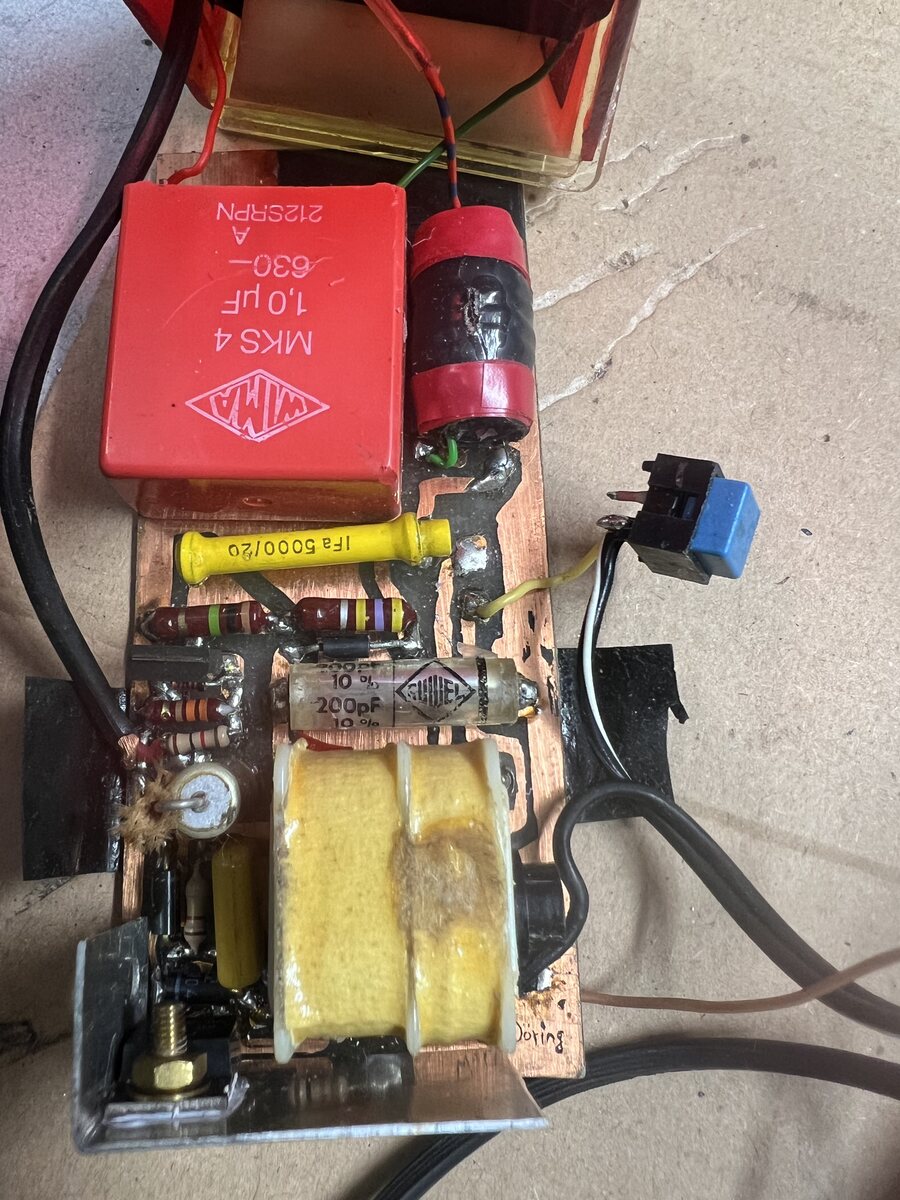

Jürgen, lade hier bitte ein Foto der Schaltung inkl. Platinenrückseite hoch.
- Findet viell. einer den Fehler
- Interessiert mich der Trafo
Danke Sorry kann als neuer registrierter User nur alle 30 Minuten antworten. Nein. Ich habe die im Moped neu eingebaute 12V Batterie als Spannungsquelle benutzt. Die Glimmlampe leuchtet. Kann ich die Blitzröhre irgendwie testen?
Leider musste ich feststellen das es nicht mehr Funktioniert. Meine Vermutung ist das die Blitzröhre defekt ist.
Abgeschirmtes Zündkabel ?
Normales Zündkabel! Mit einem anderen Stroboskop hat es funtioniert. @Martin L. Kann ich gerne machen. Du wirst aber beim Anblick in Ohnmacht fallen. Den Trafo hatte ich damals selber gewickelt.
Wennn die Glimmlampe brennt, fehlt vermutlich der Zündimpuls an der Blitzröhre oder die Fahrzeug-Masse. Das Zündkabel würde ich nochmals reinigen und dann die breite Blechklammer ans saubere Zündkabel machen, evtl. noch die Verbindung zu dem um Blitzröhre gewickelten Zünddraht prüfen? Eine überlastete Blitzröhre sieht schwarz aus od. ist zerplatzt. Ob das Xenon entwichen sein könnte, weiß ich natürlich nicht.
Wir haben alle schon gemurkst. Nur Mut.

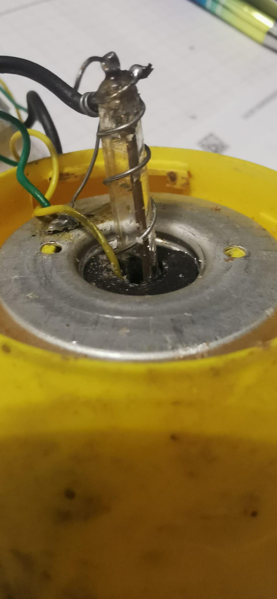

Hier die Bilder Das Zündkabel ist neu und von der Blechklammer bis zur Röhre habe ich keine Unterbrechung gemessen. Am Moped kann ich leider zur Zeit nichts testen da es ca 100Km entfernt beim Enkelkind steht. Bin erst zu Weihnachten wieder bei den Kindern. Das Stroboskop habe ich vor ca. 50 Jahren mal zu tiefsten DDR Zeiten für mein TS250/1 gebaut.

Die Lötstellen sind teils abenteuerlich. Da würde ich erst ansetzen.
Der dicke silberfarbene Kondensator ("8.79.") könnte ein mit Bitumen angedichteter Typ sein. Die ziehen Wasser und Leckströme treten auf. Das wär schlecht.
Du kannst das Teil einfach mit einem elektronischen Feuerzeug testen, also so ein Teil mit Piezo Zündung. Windschutz vom Feuerzeug abmachen Den Draht der Blitzlampe mit den Feuerzeug verbinden draufdrücken
Sollte reichen um die Lampe zu zünden.

Wenn der TO hohe Spannungen messen kann, dann mal an Anode / Kathode der Röhre messen, ob da die Mindestspannung ansteht. Sollte zwischen 400 - 550 V sein.
Oder mal an anderen Fahrzeug messen / testen.
Zündspannung wird vieleicht nicht messbar sein. zum einen größer 1500 V, zum anderen kein Strom.
Da ist nix mit Bitumen. Was da links so schwarz aussieht, ist nur die Spannungsangabe (630V). Aber ich gebe zu, etwas sehr schwarz sieht das dort schon aus. Eigentlich sind die Farben meistens blasser ... Aber wenn die Glimmlampe leuchtet, sollte die Schaltung an sich ok sein.
Am Trafo steht prim: 30 Wdg. sek: 2000 Wicklungsverhältniss : 1 zu 65 ca.

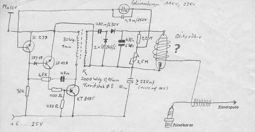

nette schaltung übrigens. so ein glimmlampen (als z-diode) stabilisierter sperrwandler. die gab es damals fast baugleich in irgendeiner elektronik zeitschrift (elektor oder so) auch auf unserer seite.
@ Horst S. Die Schaltung habe nicht ich entwickelt! Die stammt mit Sicherheit aus einer Zeitung. Das könnte Elektor oder Funkamateur gewesen sein.

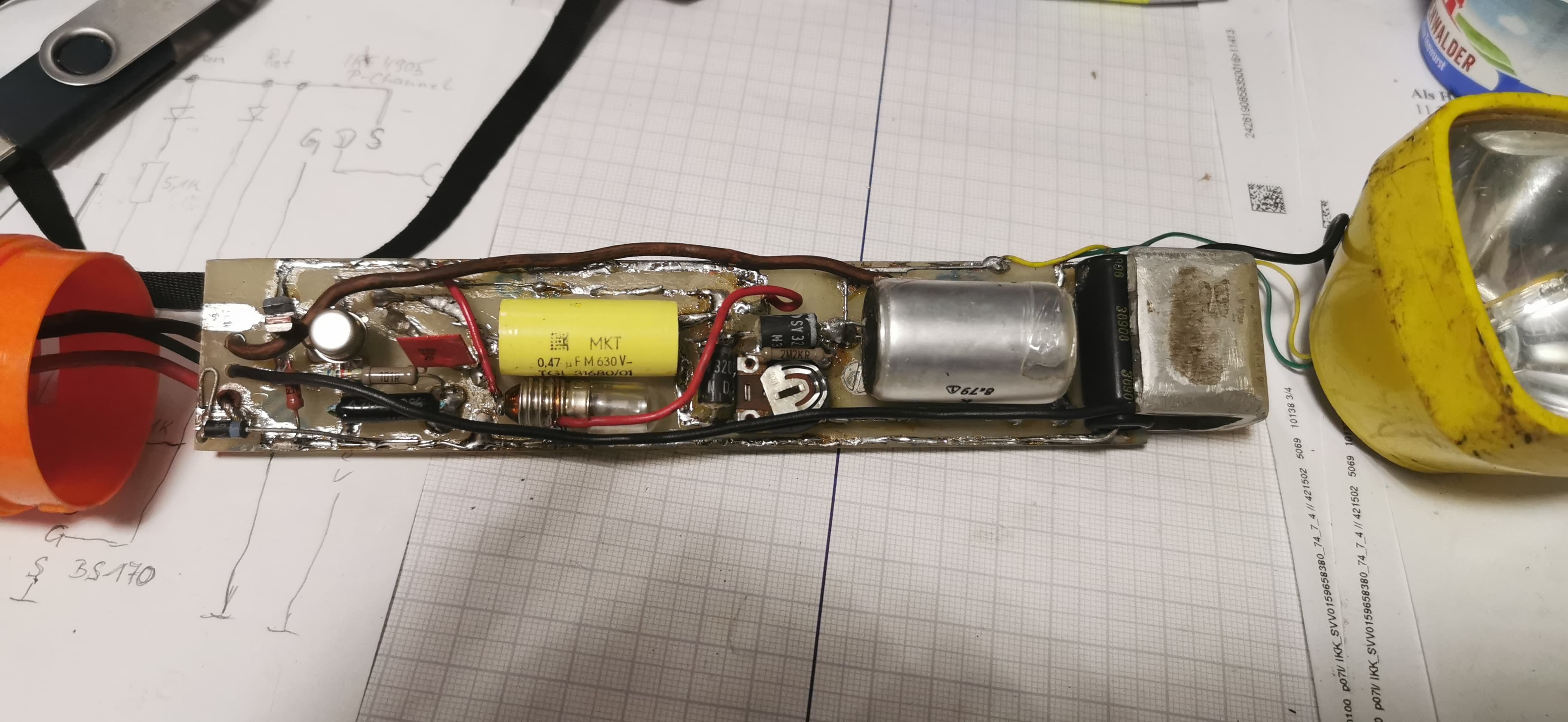

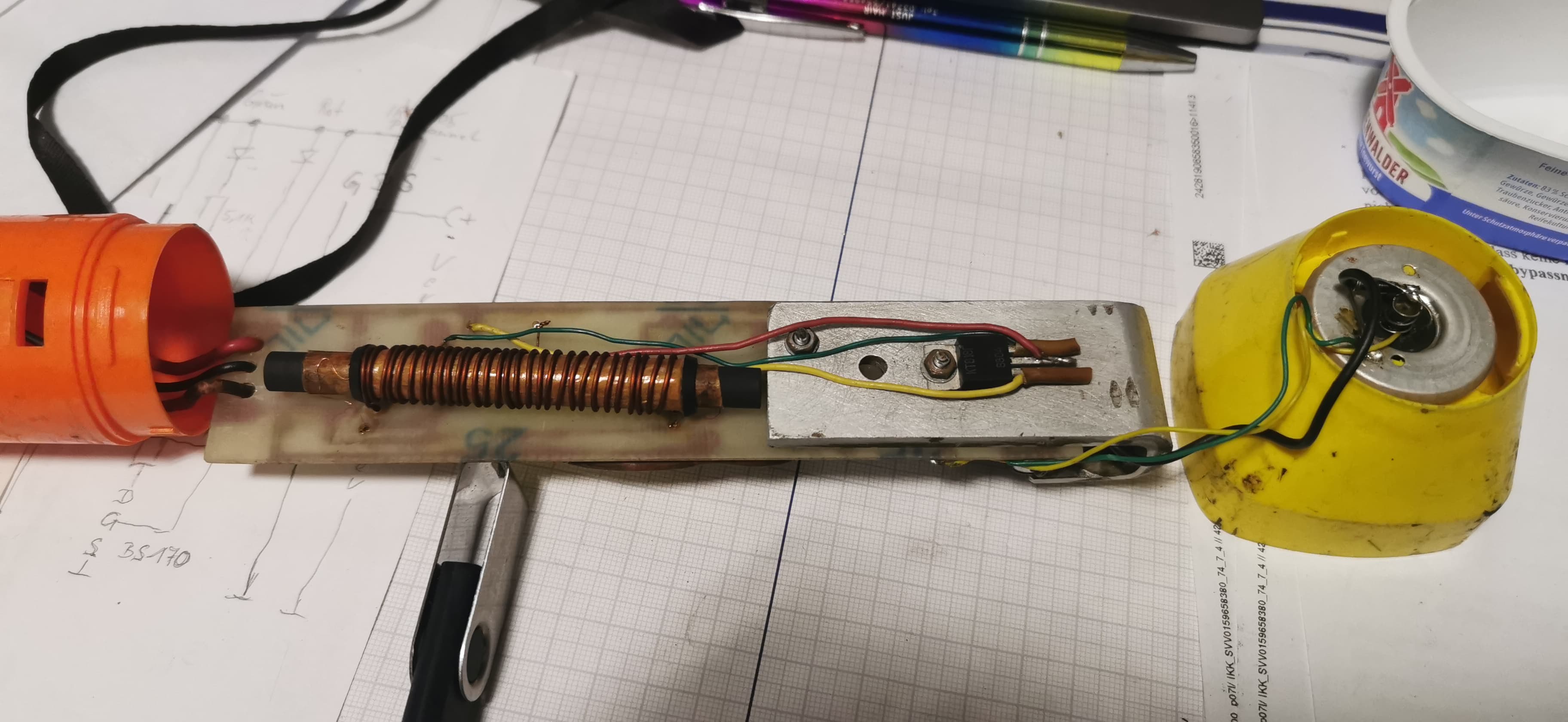

Ich würde mir zum Testen der Blitzröhre einen kleinen Zündtrafo zusammenbasteln, wenn der Vorschlag mit dem Piezozünder und der Masseverbindung kein Ergebnis bringt und noch geeignetes Material im Zugriff ist. Man braucht einen fast beliebigen Ferritkern, wenige Windungen dicken Kupferdrahts primär, Isolierband, und ein mehrfaches an Windungen dünnen Kupferdrahts. Außerdem noch einen ca 5nF großen ca 1000V festen Kondensator. Evtl. noch einen ca 1M Ladewiderstand. Den Kondensator läd man am Blitzkondensator über den Widerstand und entläd diesen dann durch eine Verbindung in die Primärspule.
Anbei meine Konstruktion aus der Zeit um 1980, blitzt noch immer einwandfrei. Das Teil neben dem 1u / 630V Wima Blitzkondensator ist die selbstgewickelte Zündspule. Wird über einen Thyristor von dem gelben Keramik-Röhrenkondensator gespeist.

ok, das klingt schon mal recht ordentlich. der sperrwandler läuft und erzeugt genug spannung an der blitzröhre. scheint wirklich die röhre selbst zu sein. die haben gern luft über die anschlusspins gezogen wenn dort im lauf der jahre minimal korrision war.
da hat irgendwer den trick mit dem pietzo-feuerzeug erwähnt. also den funken des feuerzeugs ganz nah an die blitzröhre bringen. das funktionierte oftmals und war ein guter indikator ob die röhre noch ok ist. besser ist natürlich der zündfunken des laufenden mopeds.
die spannung an der röhre ist von ihrer länge abhängig, sollte also nicht zu hoch sein. aber je höher um so besser zündet die röhre. hier geht es um die "brennspannug". da hilft ein blick ins wikipedia und datenblatt.
