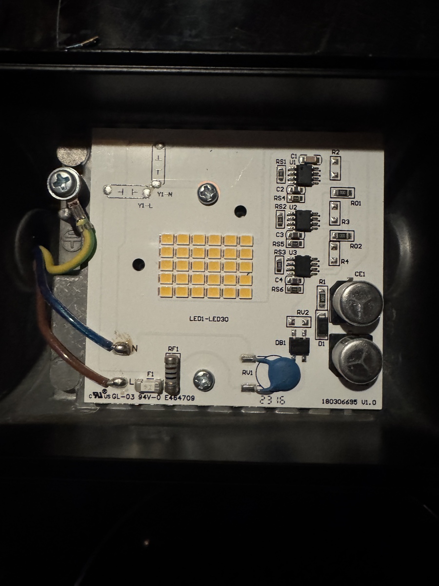

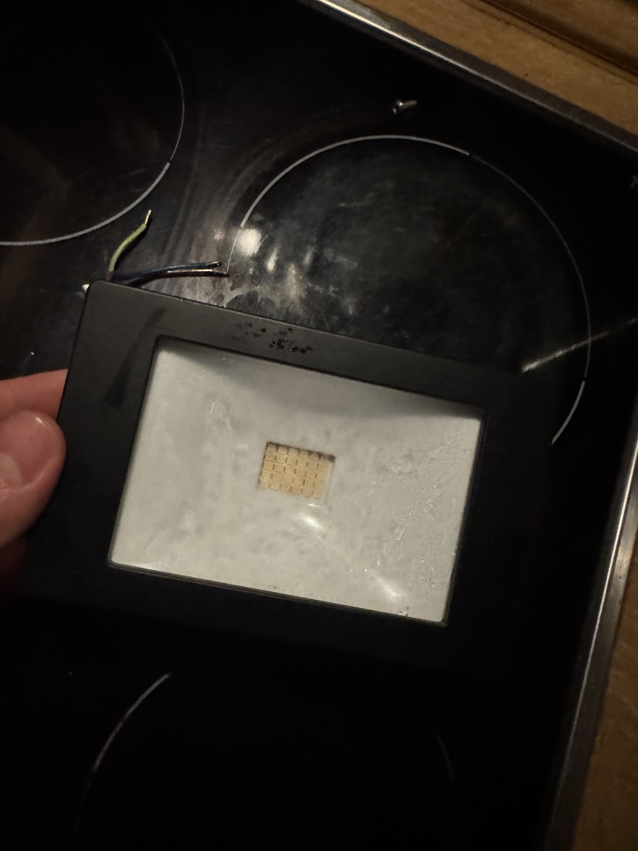

Hey. Ich bin ganz neu hier und habe wenig Erfahrung mit Elektronik.
Heute habe ich einen LED Scheinwerfer mit Bewegungsmelder abgebaut, da
er nicht mehr ging. Meine Vermutung liegt jedoch auf Dem defekten
Bewegungsmelder. Dieser war fest verkabelt.
Ich hatte nun die Überlegung den Bewegungsmelder abzuklemmen und den
Scheinwerfer direkt abzuklemmen. Dann konnte ich jedoch nicht
feststellen, ob ich an den abgebildeten Scheinwerfer nun noch einen
Trafo anschließen muss oder ob ich es direkt fest verdrahtet an den 230V
Anschluss anschließen kann. Könnt ihr auf dem Bild sehen, ob ein Trafo
notwendig ist oder vielleicht bereits irgendwas verbaut ist, sodass ich
es direkt anschließen kann? Danke und Gruß !
von Michael B. (laberkopp)
kannst du direkt an 230V (inkl. Schutzleiter) anschliessen, es kann aber
durchaus sein, dass doch diese Platine kaputt ist (Sicherung schon
durchgebrannt?), ist halt Jubelelektronik.
F1 mal auf Durchgang messen. Obacht, die Platine ist ohne jegliche
Trennung direkt mit dem Netz verbunden, also vor Berührung im Betrieb
schützen.

@Michael B(@laberkopp), sicher dass das einfach an 230V kann? Nicht dass
da irgendwas durchbrennt.. Ich erkenne da nämlich nirgends einen Trafo..

So einfach würde ich mal da nicht 'JA' sagen. Zumal der TO
offensichtlich nicht SICHER' in dem ist, was er tut.
1. Vorne sind 2 silberne Elkos. - Was steht da drauf? - 400V ?
 oder sind die in Reihe?
Auf jeden fall liegen hier bei z.B. DB1 auf der gleichgeriteten Seite
mehr als 320V an.
Wenn die fehlen, Sicherung und den Gleichrichter, Varistor test.

Und auf der Platine steht L und N. Ein deutliches Zeichen, dass das
direkt ans Netz kann.

Die Schaltung selbst dürfte einfach dreimal dasselbe sein, ein
geregelter Strang. Ich habe so einen ähnlichen Scheinwerfer, da hat es
auf der Platine diverse leere Lötplätze für diese Regel-IC. Kann aber
auch sein, daß die LED in Reihe sind und dafür die ICs parallel wg.
Verlustleistung. Irgendwas spannendes halt.

von Rainer W. (rawi)
Wie war der angeschlossen, d.h. was hat der geschaltet?
Falls vorher kein "Trafo" nötig war, dann ohne Bewegungsmelder auch
nicht.
Was ist auf dem Typenschild als Betriebsspannung angegeben?
> Könnt ihr auf dem Bild sehen, ob ein Trafo notwendig ist oder vielleicht
> bereits irgendwas verbaut ist, sodass ich es direkt anschließen kann?
Die Bauteilbeschriftungen auf dem Photo sind leider alle unlesbar. Da
wird es mit dem Erkennen der Schaltung schwierig.

Aber wozu? Die Schaltung unten auf dem PCB ( und die Beschriftung L1 und
N) mit Sicherung, Varistor, Gleichrichter, ... deutet doch so stark auf
Netzspannung hin, dass ich das - nicht zuletzt aufgrund des nicht so
hohen finanziellen Bauteilewerts - locker riskieren wuerde, direkt an
Netzspannung zu legen und gucken, obs noch leuchtet.

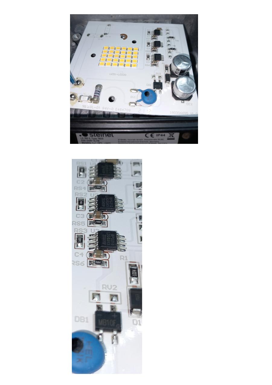

Pkt. 1: Trafo ist nicht vorhanden
Pkt.2:  Auf dem Elco steht 400 V / 5,6 µF
Bei Interesse füge noch ein Bild bei.
Ich werde mal den Tip von Michael ausprobieren; EasyEDA und JLCPCB.

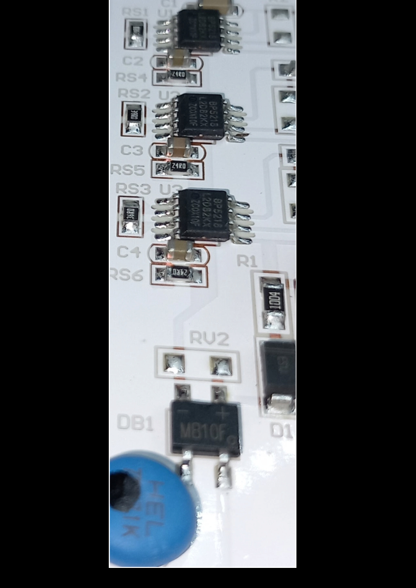

von Wolf17 (wolf17)
Sieht nach einer 8pin Version vom SM2082 Konstantstromregler aus.
Bei Ur 0,6V und 21R ergeben sich 29mA.
Dazu passen 3 Gruppen je 10 LED. Bei Uc320V etwa 3x9W an den LED.
Wenn nichts leuchtet, Sicherung und Gleichrichter prüfen.
von G. H. (g_h548)
Die Led leuchten noch ca.: 30%

Wenn ich das richtig deute schalten die Chips, je nach Höhe des
aktuellen Sinus der Netzspannung mehr oder weniger LEDs zu.
Diodegonewild hat das bei youtube mal analysiert.

Die SO8 sind Konstantstromsenken, mehr als 1 wegen der Verlustleistung.
Die LED enthalten je 6 Chips.
Immerhin mit Siebelko damit es nicht mit 100Hz flimmert.
