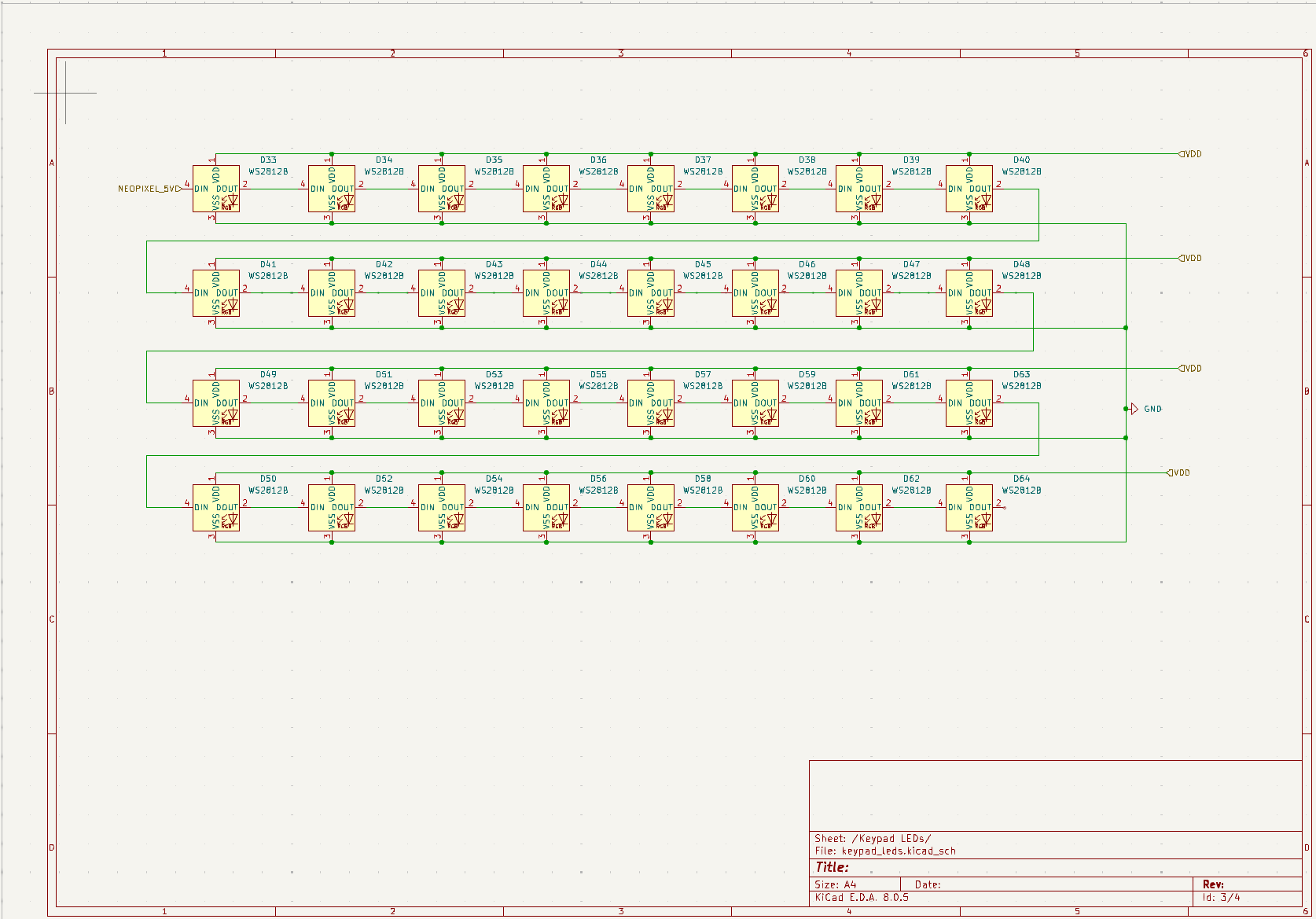

Moin Zusammen,
Ich habe ein Problem, ich habe mir aus dem Schaltplan zu den Neotrellies M4, ein eigenes Board gebaut, aber mit identischer Hardware und nahezu identischem Schaltplan, ich habe lediglich einige unnötige Dinge entfernt die ich nicht benötige, da das Board eigentlich nur als LED Eingabetastatur dienen soll, die per I2C die Tastendrücke meldet.
Ich habe das Board auch als 4-Layer machen lassen, ich habe auch schon die Platine auf Fehler überprüft, aber keine gefunden, im Schaltplan ist mir auch kein Fehler aufgefallen.
Ich habe den ATSAMD51G19A mit einem Sketch (Der auf meinem gekauften Neotrellies M4 Board läuft) programmiert, aber die LEDs leuchten einfach nicht. Sie werden korrekt mit +4.99V versorgt.
Als LEDs kommen "WS2812B-Mini-V3" wie beim Original board zum Einsatz.
Als Pegelwandler zwischen LEDs und Microchip kommt ein 74HCT1G125GW zum Einsatz, der auch schon gegen einen neuen getauscht wurde. Ohne Erfolg.
Ich habe schon mit meinem Logicanalyzer geprüft ob PA27 auch Daten an den 74HCT sendet und ja, er sendet auch Daten an den Pegelwandler, der Weg vom Ausgang Pegelwandler zur ersten LED ist soweit auch in Ordnung.
Ich stecke hier echt fest und habe keine Idee mehr...
Jemand noch eine Idee oder findet einen Fehler?

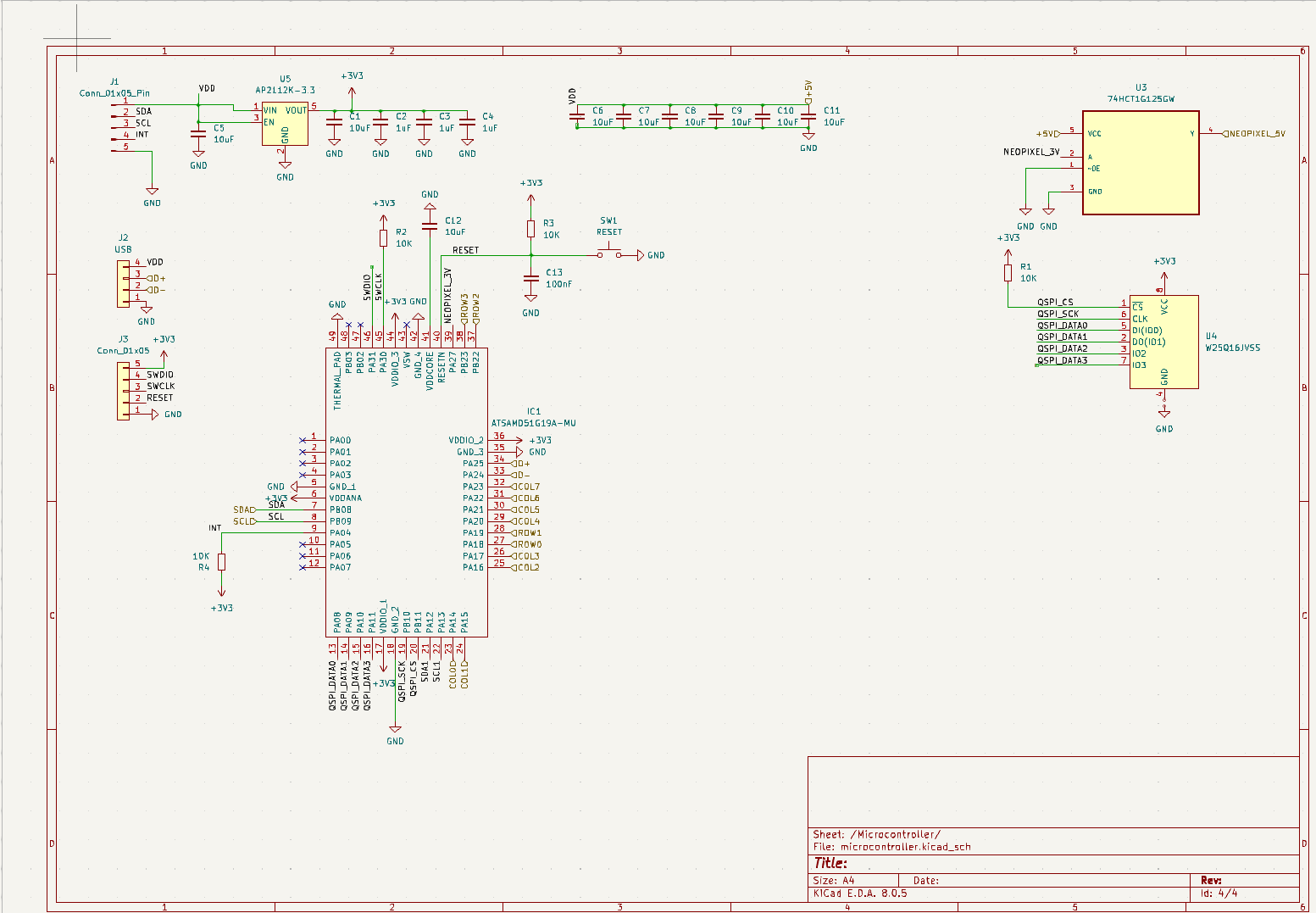

Da deine LEDs ja scheinbar flackern, wenn du mit einem hochohmigen Multimeter am Ausgang vom Pegelwandler misst, floated da etwas rum. Laut Datenblatt vom Pegelwandler ist der Ausgang Hochohmig, wenn der OE Pin high ist. Im Schaltplan wird er korrekt mit GND verbunden. Ich sehe aber kein Layout und habe schon Einhörner kotzen sehen. Also prüfen, ob der OE Pin wirklich auf Masse ist.
Dann noch sehr Auffällig. Im Code ist Pin 10 als Ausgabe definiert. Laut Schaltplan sollte es PA27 (Pin 39) sein. Erstaunlicher Weise ist das so aber auch in den Daten von Adafruit drin. Schaltplan und Source Code passen da scheinbar nicht zusammen. Ist das eine Eigenheit vom SAMD? Ich kenne den Chip nicht, kommt mir aber komisch vor. Probier doch mal, was passiert, wenn du den Pin entsprechend änderst.
Anonsten hast du mal Daten und Timings mit deinem Logicanalysier kontrolliert?
Was ich gerade noch gesehen habe. Scheinbar kann man in Arduino bei den Board Einstellungen den Takt vom SAMD festlegen. Da kannst du auch schauen, ob der richtige Wert eingestellt ist, sonst passt das Timing für die LEDs nicht.
Check, OE liegt definitiv auf Masse, hatte das auch schon im Verdacht.
Ist mir auch aufgefallen, wenn ich PIN auf 27 / GPIO27 ändere, kommt am PIN10 / PA27 nichts mehr raus.
Hast du direkt am Eingangspin der LED gemessen? Passt das Timing?

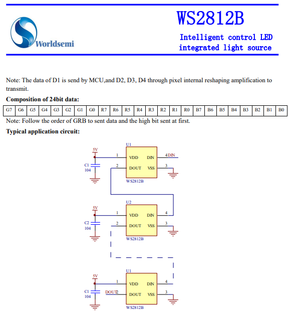

Mir fehlen da einige Blockkondensatoren an den LEDs. Im Datenblatt tauchen die als C104 an jeder LED auf.
Etwas verwirrend ist auch, dass VDD und +5V eigentlich das selbe sind.
Lass doch mal sehen.
