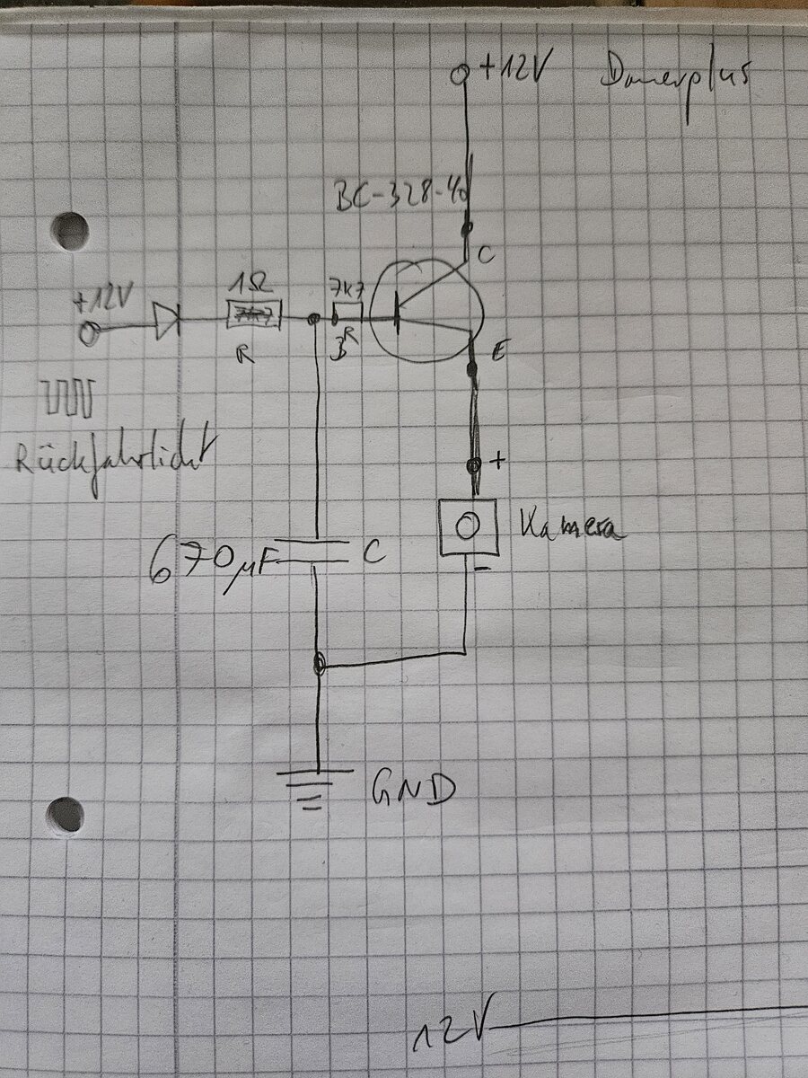

ich möchte eine Rückfahrkamera am Rückfahrlicht betreiben. Das Problem
ist, das wohl zur Regulierung einer gleichmäßigen Hellichkeit ein PWM
Signal eingesetzt wird. Das konnte ich mit meinem Oszi bestätigen. Das
Signal hat 100Hz, wenn der Motor läuft.
Im ersten Versuch habe ich dieses Signal gleichgerichtet mit einer
Diode, einem Widerstand und einem Elko, was im Wesentlichen auch
funktioniert hat. Die Kamera scheint aber sehr empfindlich, so dass das
Bild Streifen hat.
Meine Überlegung ist nun, ein Dauerplus anzuzapfen und über einen
Transistor als Schalter mit dem Rückfahrscheinwerfer an der Basis zu
schalten.
Damit das klappt, muss ich das Signal ja auch glätten, da ich ja das
Dauerplus stabil schalten möchte. Dazu habe ich auch einen Elko
eingesetzt, siehe angehängte Schaltung.
Der Transistor hat laut Datenblatt eine Verstärkung von ca. 250..600.
Gehe ich davon aus, dass die Kamera nicht mehr als 300mA braucht und ich
eine Verstärkung von 300 annehme, sollte ein I BE von 1mA eigentlich
genügen, entsprechend habe ich den R dimensioniert.
Scheinbar habe ich irgendwo aber noch einen Denkfehler. Denn obwohl ca.
10,5V über der Kamera anliegen, funktioniert diese nicht.
Und, wenn ich das Rückfahrlicht ausschalte, sehe ich, wie sich der
Transistor nur sehr sehr langsam entläd.
Habt ihr dazu eine Idee? Hab ich ein grundsätzliches Problem oder falsch
dimensioniert?
Danke euch!
MfG,
TrustMe
von Sherlock 🕵🏽‍♂️ (Gast)
Du benutzt den Transistor falsch. Am Emitter kommen immer 0,7 weniger
heraus, als an der Basis hinein gehen.
Um mit einem positiven Steuersignal den Plus-Pol zu schalten, brauchst
du zwei Transistoren (einen NPN und einen PNP). Du brauchst aber auch
einen Schmitt-Trigger, damit die Transistoren wirklich Schalten.
Ansonsten hast du ein analoges Konstrukt, welche die
Versorgungs-Spannung der Kamera in mehreren Schritten hoch fährt, und
kontinuierlich wieder absinken lässt. Damit wird die Kamera nicht gut
zurecht kommen. Du riskierst damit, Fehlfunktionen auszulösen, wobei sie
eventuell sogar ihre Firmware verliert. Außerdem wird der Transistor
heiß.
Außerdem riskierst du, den PWM Ausgang deines Steuergerätes vom Auto zu
überlasten. Bei 12 Volt und 1 Ohm fließen immerhin satte 12 Ampere
zusätzlich zu dem normalen Strom, für den das Gerät gebaut wurde.
Ich rate zu einem NE555 als retriggerbares Monoflop beschaltet. An
dessen Ausgang hängst du ein robustes KFZ Relais, das die
Stromversorgung der Kamera schaltet. Das wird den Einschaltstrom der
Kamera problemlos vertragen.
Bei 300 mA verstärkt er nur ungefähr um Faktor 120 bis 350.
Zum Verständnis von Transistorschaltungen empfehle ich den Artikel
http://stefanfrings.de/transistoren/
von André (trustme)
danke für die Antwort.
Leider übersteigt das wohl meine dürftigen Grundkenntnisse in der
Richtung und meine Bauteilekrabbelkiste ist beschränkt.
Was ich aber nicht verstehe, in allen Schaltungsbeispielen, die ich zum
Thema Transistor als Schalter gesehen habe, ist die Schaltung ziemlich
genau so aufgebaut. Wo ist da mein Denkfehler?
Bspw. hier ist das zumindest nach meinem Verständnis genau so
beschrieben, nur das ich noch das Problem mit dem PWM Signal habe.
https://www.elektronik-kompendium.de/sites/slt/0208031.htm
Oder auch hier:
https://elektronikbasteln.pl7.de/berechnung-transistor-als-schalter
Wäre es eine Verbesserung, wenn ich die Kamera in die
12V-Collector-Strecke baue, statt in die Emitter-GND-Strecke?
Besten Dank,
TrustMe
von Thomas (werists)
André schrieb:
> Oder auch hier:
Da hängt die Last aber nicht am Emitter, sondern am Kollektor.
Die Schaltvariante invertiert halt, deshalb der Hinweis von Sherlock auf
die Notwendigkeit von zwei Transistoren.

von Jens G. (jensig)
André schrieb:
> Verstehe ich also richtig, dass es auch eine Lösung sein kann, die
> Kamera einfach zwischen Dauerplus und Kollektor zu hängen?
> Das wäre ja kein Problem.
> Danke,
> TrustMe
Ja, wenn die Kamera keine sonstige Verbindungen zu anderen Teilen im
Stromnetz hat. Die Notwendigkeit, den Basisstrom zu erhöhen, bleibt aber
nach wie vor.
Du benutzt den Emitter als Ausgang. Wie gesagt ist die Spannung am
Emitter immer 0,7V niedriger, als an der Basis. In der Anwendung als
Schalter muss man den Kollektor als Ausgang verwenden. Lies die
empfohlene Webseite, die habe ich extra für Fälle wie diesen
geschrieben. Die Frage kommt alle par Wochen von wechselnden Personen.
Ganz schlechte Idee, denn damit trennst du nicht ihre Stromversorgung
sondern GND. Das kann fatale Folgen für die Kamera und den Monitor
haben. Unterbreche niemals GND von Teilen, die noch am Strom hängen.
Niemals! Es sei denn, du weisst 100% genau, welche Folgen das für alle
beteiligten Komponenten hat, und dass diese dafür ausgelegt sind.

von Rolf (rolf22)
Ziemlich ganz anders, würde ich sagen.
Wenn du den Transistor korrekt gezeichnet hättest, nämlich mit dem
Emitterpfeil, dann hättest du gesehen, dass die BE-Diode des Transistors
und die Diode am PWM-Eingang bei dir gegensätzlich gepolt sind. Der BC
328 ist ja ein PNP-Transistor. So kann gar kein Basisstrom fließen.
Transistoren laden/entladen sich nicht. Was sich entlädt, das ist der
670-µF-Kondensator. Die Zeitkonstante dabei wäre 670 µF * 7,7 kOhm = 5
Sekunden; tatsächlich ist sie noch seeehr viel länger, weil der
Entladestrom über den Transistor und die Kamera fließen muss.
> Oder auch hier:
Genau hinsehen: Dort wird ein NPN-Transistor verwendet und die
geschaltete Last liegt am Kollektor. Beides ist bei dir nicht so.

von André (trustme)
Es ist ein BC 338-40, den ich genutzt habe. Von NPN oder PNP kann ich im
Datenblatt nichts lesen. Ich weiß nicht, was dann "das auch noch"
bedeutet.
Danke vielmals, dass ihr mir gezeigt habt, wie viel ihr wisst und wie
wenig ich weiß. Sicherlich ein erhebendes Gefühl.
Ich werde das dann wohl einfach bleiben lassen.
Beste Grüße!
TrustMe

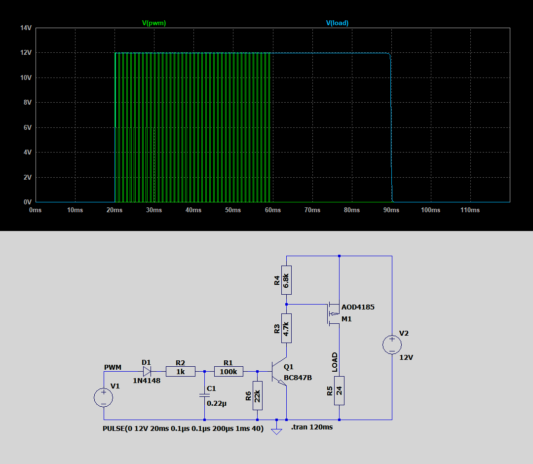

von Georg M. (g_m)
LTspice

Ich glaube, jetzt habe ich das grundsätzliche Problem verstanden. Der
Strom fließt nicht in die Basis rein, sondern aus der Basis raus, was in
Anbetracht der Diode schwierig ist. 🤔

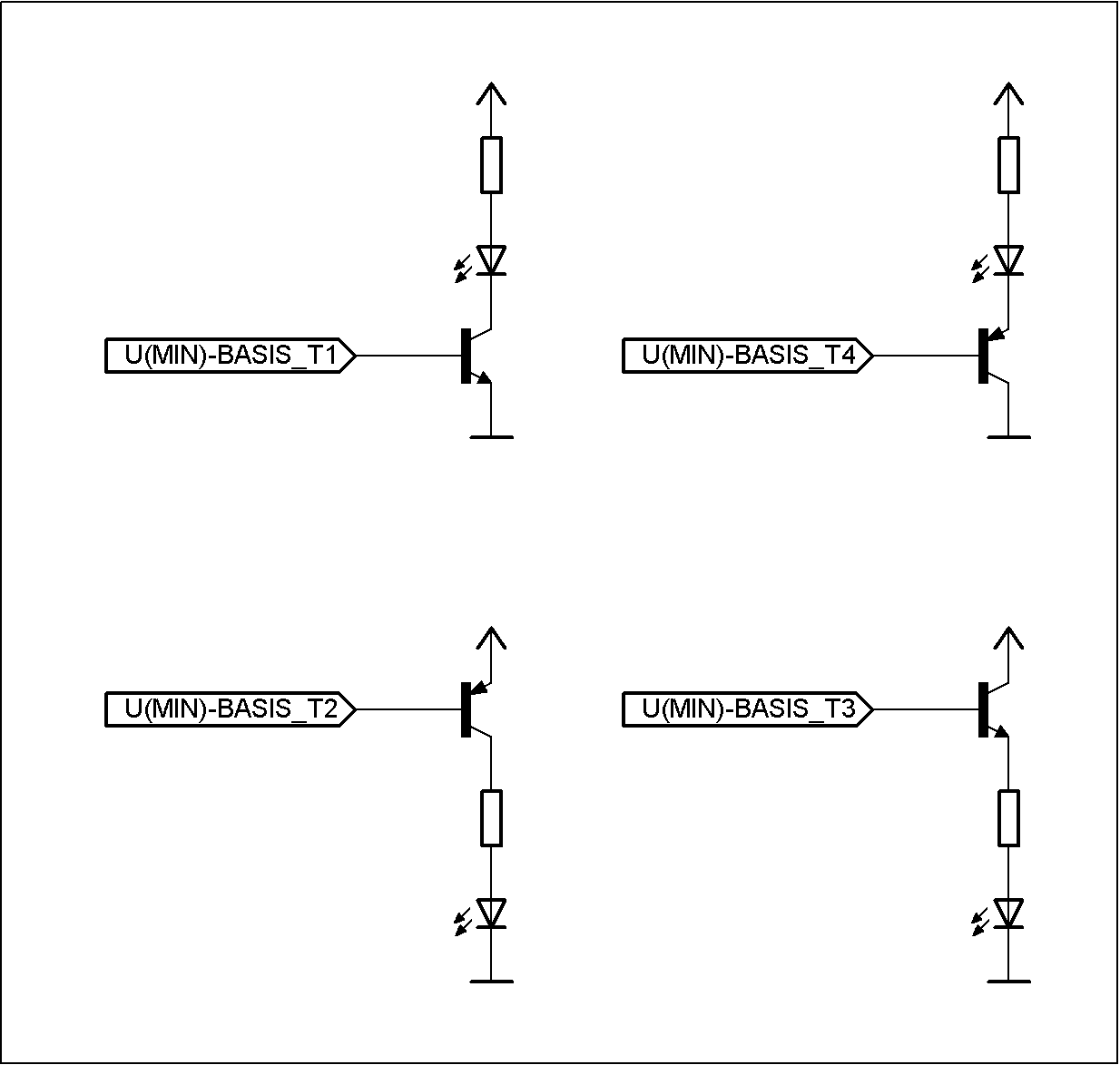

von Carypt C. (carypt)
Transistoren verwendet man meistens in der Emitter-schaltung.
Michael B emppfiehlt hier meistens einen High-Side-Switch für den
Automotive-Bereich ((das wäre also ein PNP-Mosfet)), ist wohl so üblich.
https://www.elektormagazine.com/articles/high-side-low-side-switching
Über die grünen Doppelpfeile navigieren
(service-anhang-halbleitertechnik)
https://www.radartutorial.eu/21.semiconductors/hl23.de.html

von Günter L. (Firma: Privat) (guenter_l)
Ja, daß ist eine Kollektorschaltung, und die hat eine
Gegenkopplung. Du kannst den 7,7kOhm weglassen, die
Gegenkopplung begrenzt den Basisstrom.
https://www.elektronik-kompendium.de/sites/slt/0204133.htm
von André (trustme)
Tatsächlich klappt es jetzt mit meiner Schaltung. Das Problem war, dass
der Pluspol, den ich für ein Dauerplus gehalten habe, auch ein PWM-Plus
war. Hätte ich wohl doch Mal das Oszi dran halten sollen.
Hab ich aber erst rausgefunden, nachdem ich schon Relais bestellt habe.
Naja, ich werde wohl trotzdem ein Relais verbauen jetzt.
MfG,
TrustMe
