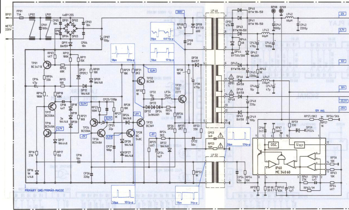

CP38 siebt die Betriebsspannung für das ganze diskrete
Steuerungs-Geraffel auf der Primärseite des Netzteils.
Im Grunde sind das mehrere Funktionsblöcke.
TP16/TP17 scheinen die Impulse zu erzeugen sobald die Z-Diode DP21
leitend wird, da gibt es auch eine Mitkopplung über den Hilfstrafo. TP01
könnte sowas wie eine rudimentäre Spannungsregelung machen, evtl. wird
über die Betriebsspannung dieser Stufe die Schaltfrequenz gesteuert.
Solche Sperrwandler können entweder über Pulsbreitenmodulation oder
Frequenzmodulation geregelt werden.
TP24/TP26 beenden scheinbar einen Einschaltimpuls sobald der Strom über
den Shunt RP37 hoch genug ist.
TP28 überträgt die Steuerimpulse aus dem Hilfstrafo auf die Treiberstufe
für den Schalttransistor.
TP32/TP33 bilden die Treiberstufe.
TP37 ist der Schalttransistor, wahrscheinlich auf Kühlkörper.

von Dieter W. (dds5)
Thomas B. schrieb:
> Diese Selbstschwinger bereitem einem immer viel Freude.
Das läuft nur selbstschwingend an und wird im Betrieb vom MC3406 über
den Trafo LP52 sychronisiert. Über den Zweig werden auch die 12V
geregelt, steht ja am Trimmer RP57 auch dran.
Aber anschwingen muss es natürlich erst mal selbst, da fehlt wohl die
Rückkopplung.
Das Ding hat eine Strom-Rückkopplung, ein eingeleiteter Einschaltimpuls
wird beendet wenn der Strom über den Shunt RP37 hoch genug gestiegen
ist. Dadurch wird die dann im Kern gespeicherte Energie auf die
Sekundärseite abgegeben und der Zyklus kann von vorne beginnen.

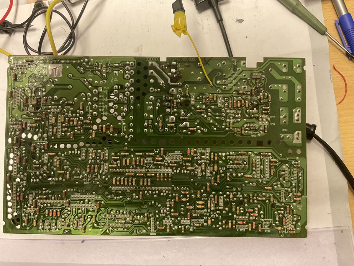

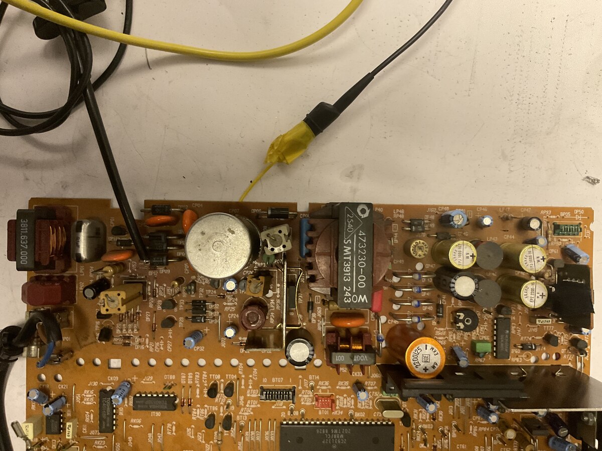

von Harald A. (embedded)
Vielen Dank für die Rückmeldungen, insbesondere an Ben B.
Anbei die Fotos der Platine.

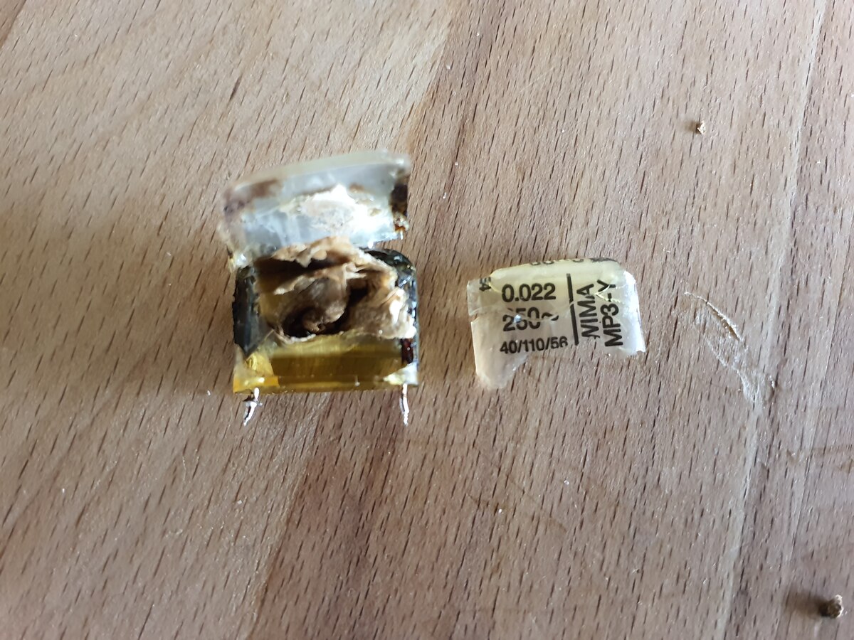

... und 'ne Rifa Zeitbombe ist da auch noch drauf...
von H. H. (Gast)
Nö, das ist ein MP3 von Wima.
Du meinst so einen ^^ ?
Na prima, dann macht das ja alles besser!

Scheiß doch erstmal auf den alten RIFA :-)
Den kann er ja immer noch tauschen wenn das Netzteil funktioniert.

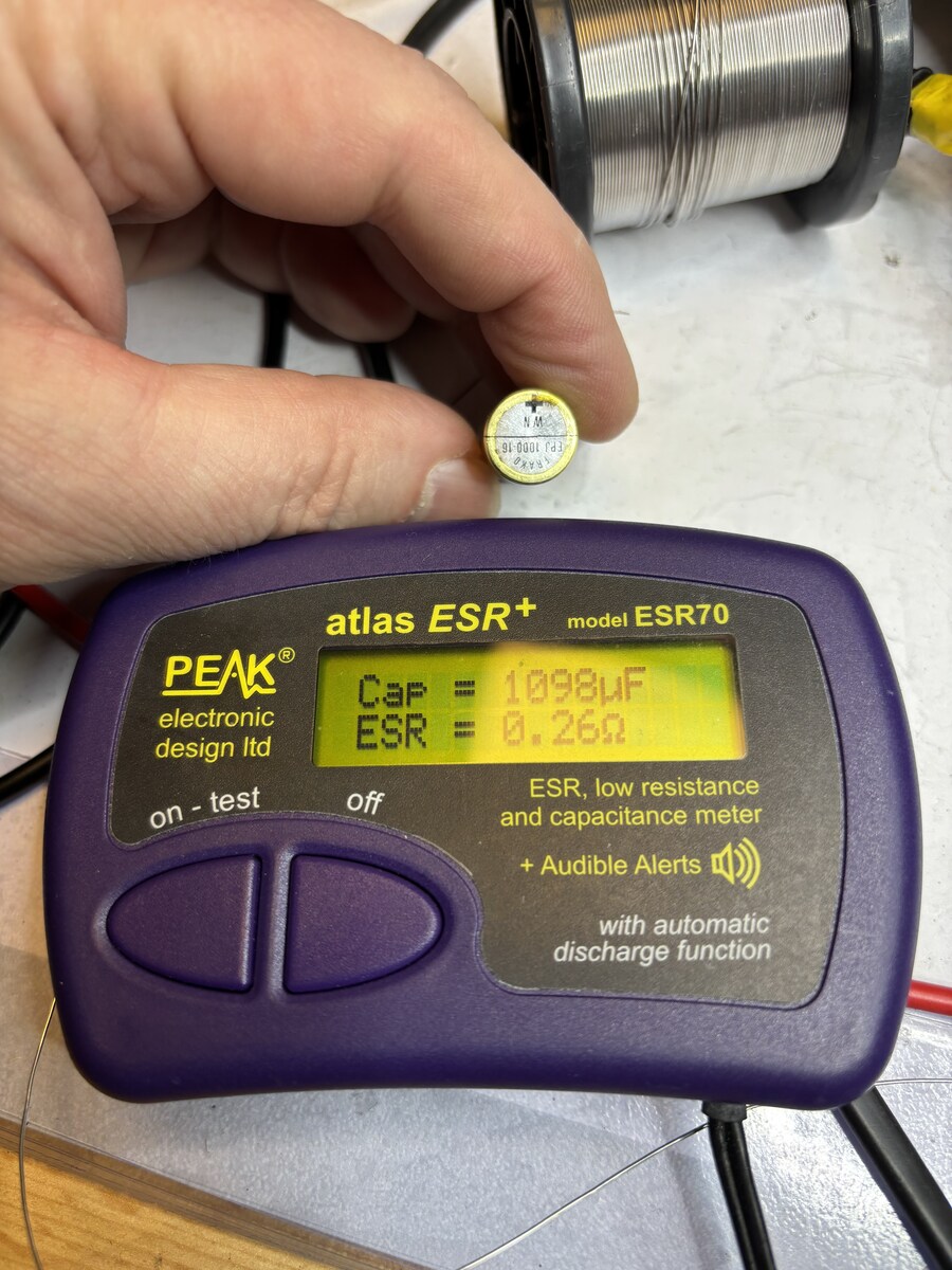

Ich schließe mich meinen Vorredner an:
Alle Elkos wechseln!
(Aber vorher den primärseitigen Elko über einen Widerstand entladen!!!)
Insbesondere die stehenden Elkos mit der gelblichen Folie auf der
Sekundärseite wechseln.
Bei diesen Typen hatte ich schon einmal ein 1000 µF Exemplar, was noch
unglaubliche 15 pF hatte.
Aber von 220 auf unter 10 µF sind da durchaus öfter üblich.

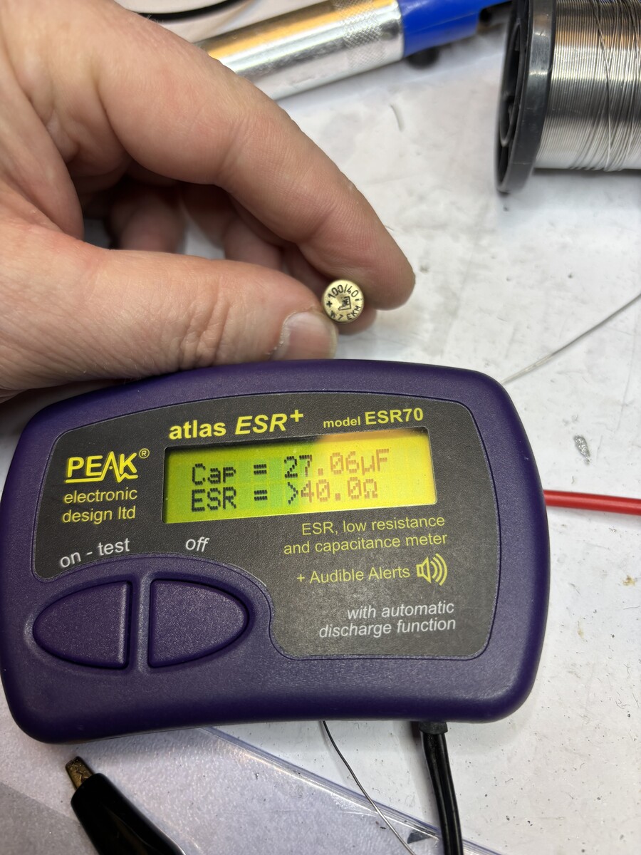

Vielen Dank für die rege Beteiligung! Ich habe gerade mal ins mein
Vorratslager geschaut und festgestellt, dass ich zunächst einmal so
einige Elkos nachordern muss. Ich habe nämlich tatsächlich noch einen
madigen Elko identifiziert, es ist der CP48 (100/40). Allerdings wird
der kaum an der Regelung beteiligt sein, es ist eine negative Spannung.
Das mit dem Entladen des Hauptelkos und das Gefahrenpotential ist mir
bewusst, ich habe eine spezielle Elko-Entladepinzette und einiges an
Erfahrung. Trenntrafo ist ebenfalls im Einsatz.
Bzgl. des Thyristors aus TP16/17 - der macht also einen Startimpuls,
wenn die Z-Diode leitend wird. Also kommt da ein Puls durch den 4n7.
Aber bereits dann muss die Sekundärseite soviel Ladung haben, dass die
Schaltung über den MC losregelt? Ich hätte jetzt gedacht, dass sich da
ein primitiver Oszillator auf der Primärseite befindet, der dann später
durch die Sekundärseite übersteuert wird.
Sorry für massenhafte Bilder. Irgendwie gab es ein Upload-Problem. @Mod
bitte entfernen, danke.
> Ich hätte jetzt gedacht, dass sich da ein primitiver
So ist das auch, die Kippstufe erzeugt nicht nur einen einzelnen Impuls,
sondern viele.

Dann könnte man ja was mit dem Oszi messen.
So ein par Oszillogramme sind ja im Schaltplan angegeben.
Theoretisch ja, aber wenn diese Schaltungskunst aus irgendwelchen
Gründen nicht schwingt, wird aus dem Oszi nur ein besseres Multimeter.

Kurt schrieb im Beitrag #7794234
> Bevor ich einfach blind Materialschlacht betreibe würd ich erst mal
> genau messen. Welche Spanung liegt am Emitter von TP24.
10,43V an Emitter und Basis (Netzteil startet nicht)
Wie sieht der
> Impuls der Thyristor Nachbildung aus? Welche Spannung liegt an CP14?
Aha, da kommen ja schöne Startimpulse wie aus dem Bilderbuch. Die kommen
bis zur Basis des Haupttransistors, auch über dem Emitterwiderstand
messe ich Impulse. Für die Collectorseite fehlt mir der Tastkopf.
Mache jetzt auf der Sekundärseite weiter.

> Die kommen bis zur Basis des Haupttransistors, auch über
> dem Emitterwiderstand messe ich Impulse.
Welche Spitzenspannung haben die Impulse am Emitterwiderstand?
Evtl. ist der Haupttransistor defekt oder irgendwas schließt den Trafo
kurz bzw. eine der Sekundärspannungen ist überlastet oder
kurzgeschlossen. Dann laufen solche Netzteile auch nicht mehr an.
Edit: Mit dem Multimeter messen: Liegen die 330V Zwischenkreisspannung
am Trafo und am Collector des Haupttransistors an? Vorsicht bei der
Messung am Transistor, abrutschen -> bumm und wenn der Trafo bestromt
wird, könnten da Spitzen bis ~600V anliegen.
Den Haupttransistor hatte ich vorsichtshalber nochmal ausgebaut und am
Transistortester geprüft. HFE von 9 erschien plausibel.
Keine Angst, ich weiß, was da tue. Das mit dem Abrutschen kenne ich
leidvoll, ich löte bei solchen Messungen dann lieber ein Kabel an. Wie
gesagt, Entladepinzette vorhanden. Leider habe ich keinen
spannungsfesten Tastkopf, setze ich auf die Einkaufsliste.
Die Spannungen an Pin 1 und 9 laufen schön hoch, Ausgang Pin 8 liefert
ebenfalls Pulse. Mal sehen, ob die auf der Primärseite wieder
durchkommen

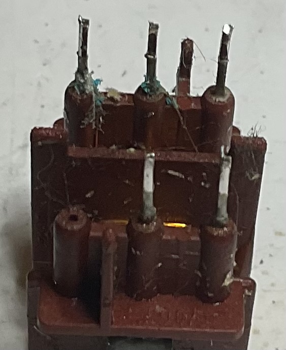

So, Ursache (vermutlich) gefunden. Sekundärseite Übertrager hat keinen
Durchgang wegen Grünspan-Fraß. Mal sehen, wie man das repariert bekommt.
von Kurt (sommerwin)
Messen ob etwa -6V an CP24 aufgebaut wird, wenn ja dann arbeitet die
Schaltung korrekt und dann brauchst auf der Primärseite nimmer weiter
suchen. Dann liegt eine Überlastung vor. Ein Schluss des Trafos
(äusserst unwahrscheinlich) oder einer Diode der Sekundärseite würde zur
sofortigen Zerstörung des BU führen und damit würde die Schaltung auch
nicht schwingen. Ich würd mal die Dioden auf der Sekundärseite hoch
hängen, bis auf die 12V, weil die ja auch für die Regelung benutzt wird.

Es geht wieder, vielen Dank für die rege Beteiligung! Letztlich hat mich
das auch motiviert hier dranzubleiben. Grünspan an Spulenanschlüssen
hatte ich bis jetzt noch nicht. Das Gerät stand angeblich lange im
Keller

Und dann schmeiß noch die Wima/Rifa Bombe raus solange die Platine
schon mal draußen ist. Sonst steht das Gerät nächste Woche wieder
bei Dir wenn Du Pech hast.
Wird gemacht
von Peter D. (peda)
Grünspan kenne ich von Geräten, an denen ein Laie mit Lötfett rumgelötet
hat.
Peter D. schrieb im Beitrag
> hat.
Das war definitiv noch original, keine Lötversuche erkennbar.
