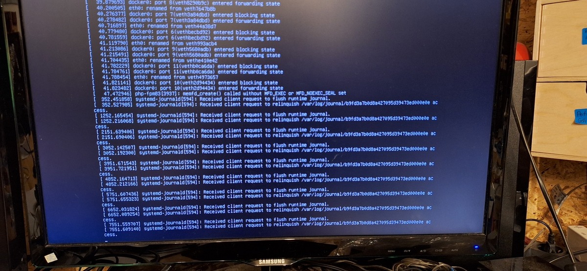

ich habe hier einen Rechner mit "Armbian with Linux 6.6.32_current_x86"
der bis gestern einwandfrei 24/7 lief.
Heute war die Kiste plötzlich nicht mehr erreichbar, kein Ping, keine
Docker-Container - nix. Kaltstart brachte nix. Also an einen Bildschirm
angeklemmmt. Es schaut soweit eigentlich alles gut aus. Ich erhalte aber
keine Konsole.
Dafür div. Meldungen:
sysetemd-journald[...]: Received client request to flush runtime jorunal.
sysetemd-journald[...]: Received client request to relinquish [...] access.
(siehe manueller Screenshot im Anhang)
Diese Meldungen brauchen lange bis sie auftauchen.
Ich konnte zufälligerweise zwischendurch auch beobachten, dass die Kiste
einen neustart durchgeführt hat. Da konnte ich dann sehen, dass der
Login-Prompt aufgetaucht ist - leider nur kurz, dann kamen die
docker-Netzwerk-Meldungen, dann die php-fpm, und dann lange wieder nix
bis nach und nach die Meldungen auftauchen.
Recovery-Konsole würde funktionieren.
Neustart über STRG+ALT+ENTF klappt auch korrekt.
Kann mir jemand helfen?

Ich habe jetzt einfach mal blauäugig versucht die journalctl-Befehle in
der Recovery-Konsole auszuführen, ging jetzt schnell. Lt. Anzeige wurden
0B entfernt und natürlich und wie nicht anders zu erwarten hat das ganze
nicht funktioniert.
Weil ich aber jetzt nachgeschaut habe, was journalctl tut, habe ich auch
mal
journalctl --disk-usage
 eingetippt: 5,5M werden belegt.
Muss ich mir morgen mal versuchen die Zeit zu nehmen, das so wie du
vorgeschlagen hast mit einem Live-BS zu machen.
Rückfrage:
"/path/to/problem" ist das Rootverzeichnis der Systemplatte mit dem
Problembehafteten System?
Und damit ich nicht dumm sterben muss:
Was wäre die Vermutung welches Problem mein System hat und was macht
deine Problemlösung - also der mount-Part davon.

von Matthias S. (da_user)
So...
Fehler ist gefunden, aber an ganz anderer Stelle:
Da gibts ein Problem mit meiner ein paar Tage alten "neuen" FritzBox
(7530): die Namensauflösung funktioniert plötzlich nicht korrekt und
irgendwie hat die Kiste wohl gleichzeitig eine neue IP-bekommen oder so.
Konkret: bis dato war die Kiste unter shc.fritz.box erreichbar.
Angepingt wird mit dem Alias jetzt die IP .43. Die Fritze hat dem Gerät
"shc" jetzt aber die IP-Adresse .84 gegeben. Ist auch auf allen Geräten
hier im Netz ähnlich.
Hat aber mit der neuen Fritze schon funktioniert. Ich wage zu behaupten,
dass die Fritze vor kurzem auf FritOS 8 irgendwas geupdatet und das
Problem seitdem besteht.
Und nu?
