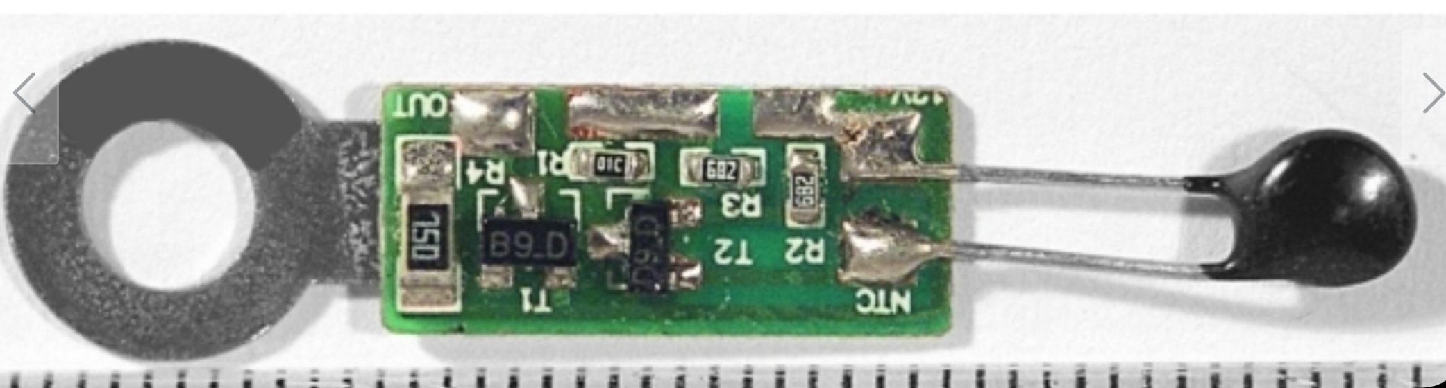

Hallo Forum,
habe diese im Bild gezeigte simple Lüftersteuerung.
Diese funktioniert soweit auch gut im Bereich +20 - +50 Grad Celsius.
Nun möchte ich diese aber für meinen CO2 Laser verwenden, dort müsste
sie aber schon bei 25 Grad Celsius die Maximaldrehzahl erreichen und
nicht erst bei 50 Grad.
Vielleicht kann jemand anhand des Bildes schon sagen welcher Widerstand
abgeändert werden muss, bzw. würde gern ein Poti verwenden um den
Temperaturbereich zu verschieben.
Sorry, ich bin da nicht so bewandert, also fresst mich nicht gleich
auf...
Edit: was müsste ich noch austauschen um die max. 400 mA zu erhöhen ?
Lg Hermann

von Weingut P. (weinbauer)
Die Transistoren B9D scheinen NPN zu sein, also keine Zauberei, der NTC
Temperatursensor wird mit nem einfachen Spannungsteiler auf der Basis
von T1 hängen, also entweder den NTC tauschen oder den Widerstand der
den Spannungsteiler bildet, müsste R2 6,8kR sein. ... der einfachste
Hack wäre n hochohmiges Poti parallel zum NTC allerdings wird dann auch
die Regelkurve flacher.
Mehr als die 400mA werden aber bei der Schaltung kaum drin sein.

von H. H. (Gast)
B9D = MMBT8550 , PNP
D9D = MMBT8050 , NPN
H. H. schrieb:
Merci, hast Recht ... dann ist das die (primitive) Schaltung ...
https://www.darc.de/fileadmin/filemounts/distrikte/h/ortsverbaende/33/Vorträge/DG3FG_12V-Lüftersteuerung.pdf
von Manfred P. (pruckelfred)
Dann ist R1 10kOhm der Wechselkandidat. Steht 01C drauf, Beschriftung
nach EIA-96.
Oder schauen, was mit einem Parallelwiderstand am NTC passiert.

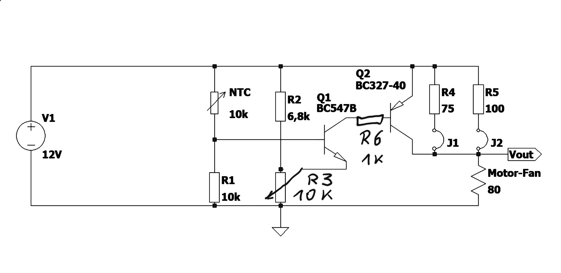

von Teo D. (teoderix)
> nach EIA-96.
Stimmt, würde passen, dann wäre R2 der Emitterwiderstand vom
Emitterfolger gegen GND.
von Enrico E. (pussy_brauser)
Man könnte den R3 mit 6k8 auslöten und durch ein 10k Poti ersetzen
(Trimmer würde ausreichen). Außerdem muss dann noch ein 1k Widerstand R6
vor die Basis von Q2 gesetzt werden.
Außerdem könnte man R3 noch mit einem 100uF Elko überbrücken. Dadurch
wird der benötigte erhöhte Strom für das Anfangsdrehmoment beim Starten
des Ventilators für ca. ein Sekündchen besser zur Verfügung gestellt.
Um das Durchtrennen der Leiterbahnverbindung zwischen Q1 und Q2 zu
vermeiden, kannst du den R6 auch in den Schleifer vom Poti R3 einfügen.
Das begrenzt an dieser Stelle genauso gut bei GND-Endanschlag des
Schleifers den Basisstrom von Q2 und ist einfacher zu bewerkstelligen.
