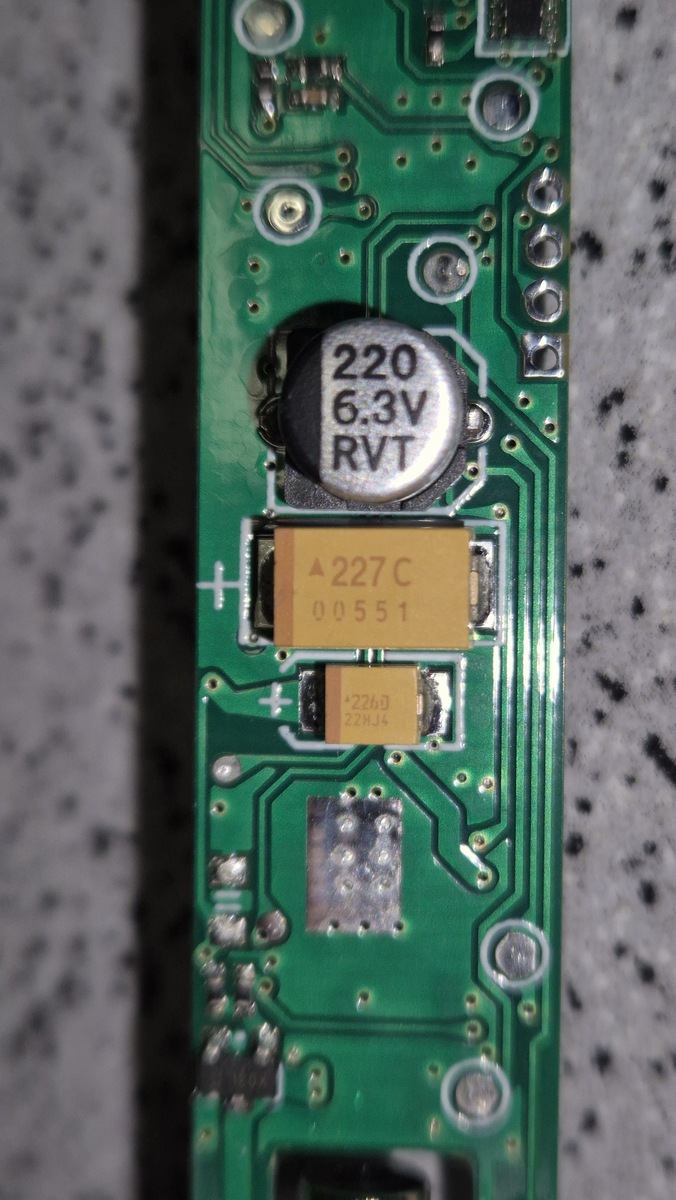

Hallo!
Mein erster Beitrag hier :)
Ich habe ein Problem mit einer Platine eines batteriebetriebenen Rolladenmotors. Das Bild zeigt eine intakte Platine. So konnte ich das Bauteil, welches durch ist, identifizieren.
Es handelt sich um den kleineren von beiden Kondensatoren (gelb). Aufgedruckt steht: 226D 22HJ4
Nun habe ich herausgefunden, dass es sich wohl um einen 22uF Tantal Kondensator mit einer 0.5pF handelt.
Ist das so korrekt?
Allerdings finde ich nicht, für wie viel Volt das Bauteil ausgelegt sein soll. Könnt ihr das herauslesen?
Ich kenne mich nicht wirklich damit aus :) Ich würde nur das Bauteil tauschen wollen. Wenn es nicht klappt, nicht so schlimm, wäre aber schön.
Danke und Gruß!
OP #7794170
Oh super, danke für die schnelle Rückmeldung!
Ich habe versucht die Codierung mit Internetrecherche heraus zu bekommen. Da ist mir auch das pF über den Weg gelaufen und das es das "D" hätte sein können.
Aber gut, dann ist es ein 22uF mit 20V. Eine deutsche Quelle habe ich leider nicht gefunden für die Werte und Abmessungen. Dieser hier kommt am nächsten, auch was die Abmessungen betrifft.
https://de.aliexpress.com/item/1005006280738410.html
Könnten die passen?
OP #7794225
Puh, jetzt wirds kompliziert :)
Also gemessen habe ich ca. 32mm x 24mm. In dieser exakten Größe habe ich kein Bauteil gefunden.
Beim Ali gibt es ein paar Größen wobei die B die passendste ist mit 35x28.
Könnte ich an der intakten Platine noch was messen was mehr Aufschluss gibt?
Das wundert nicht. So gigantische Tantaliden gibts nur in der Mytholigie.
Oder hast du die Kommas vergessen?
Die dritte Dimension.
