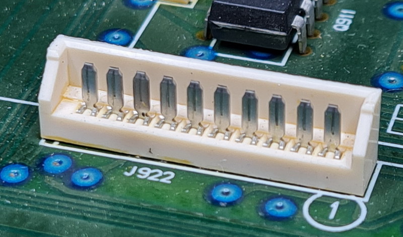

was ist das für ein Steckverbinder?
OP #7794342
Hallo, ich suche für den oben abgebildeten 10 poligen Steckverbinder das Gegenstück (ebenfalls als Printmontage - SMD oder THT egal). Kennt jemand zufällig den Hersteller oder die Typenbezeichnung solcher Steckverbinder? Die Google Bildersuch bracht mich nicht weiter. Das Rastermaß beträgt 2.00 mm
Vielen Dank
PS: Das Teil sitzt in einem Standard C-50D Funkgerät aus Anfang der 90er.

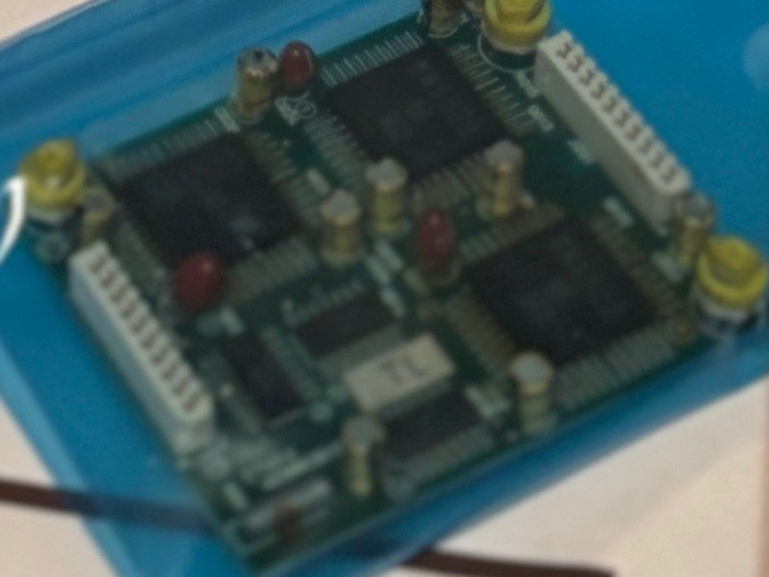

Hallo Christoph,
Handbuch und SM habe ich, aber das hilft leider nicht weiter, genauso wenig wie die Teilenummer von Standard. Hab ich alles schon rauf und runter gesucht. Pinabstand 2.00 mm Im Anhang ein leider nicht so tolles Foto wo man die gesuchten Gegenstücke erkennen kann.
BTW: Ich möchte ein CTCSS Modul für das Gerät entwickeln weil das original Teil absolut nicht mehr zu bekommen ist und wenn, dann wohl extrem teuer.

Falls von Interesse: ich habe den Steckverbinder mittlerweile identifiziert.
Es handelt sich dabei um einen Molex Typ 5513-NCPB
Ich bekam zufällig ein Voice Memory Modul aus dem gleichen Gerät mit identischem Steckverbinder. Dort befand sich auf der gesuchten Buchsenleiste die Bezeichnung MX0 5513 Damit war die Suche dann einfacher und Molex als Hersteller identifiziert.
