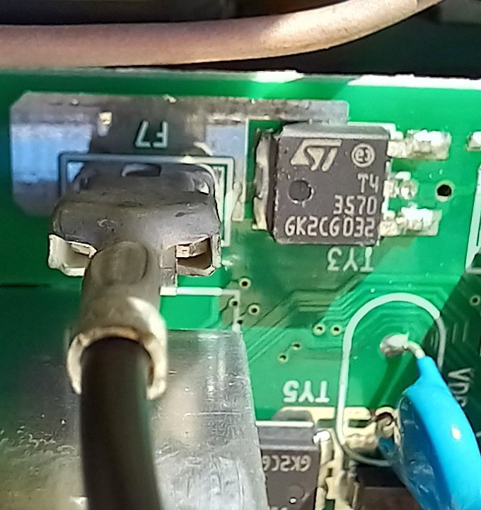

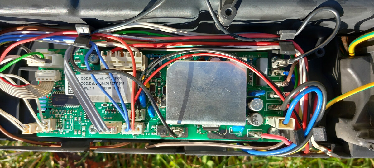

Mein Nachbar hat mich gebeten seine Kaffeemaschine anzusehen, weil das
Mahlwerk keine Bohnen mehr mahlen will, sonstige Funktionen sind
einwandfrei.
Marke: DeLonghi
Platine: 5213211641
Die Kohlen des Motors sehen noch gut aus und klemmt wohl an 230 Volt,
gesteuert durch einen(oder mehr?) Triac T4 3570 von STMicroelectronics.
Auf der Suche im Netz bin auf einige Beiträge gestossen, dass das wohl
schon öfter vorgekommen ist, das dieser den Geist aufgibt. Eine komplett
neue Platine gibt aber auch schon für unter 100 €.
Wenn ein Wechsel des Triacs ausreicht, könnte man sich die Platine
sparen.
Frage: Kann man den Triac in eingebautem Zustand testen und wenn ja, wie
Ich hoffe, man kann auf den Bilder genug erkennen.
P.S. Auf der rechten Seite sind die vier oberen Anschlüsse alle L, der
untere ist der N.
Die beiden schwarzen Leitungen gehen an den Motor des Mahlwerks.
von H. H. (Gast)
Typischer Fehler bei Triacs ist, solage sie nicht explodiert sind, dass
sie nicht mehr abschalten. Das ließe sich mit einer einfachen
Durchgangsmessung mit dem DMM prüfen. Bei die klingt es eher nach
"schaltet nicht ein", und das lässt sich in Circuit nicht so einfach
prüfen.
Wurde denn der Motor schon auf Durchgang geprüft?

von Michael B. (laberkopp)
Verbinde MT1 und MT2 des TRIAC und der Motor müsste laufen.
Wenn nein liegt es nicht am TRIAC.

Na ja, "schaltet nicht ein" kann auch eine Sicherung sein, die bei
durchlegiertem Triac dann mit geht.
Aber für mich sieht es auf Bild Triac_T4_3570.jpg so aus, als wäre der
Varistor hops gegangen.
Könnte auch "mit gegangen" sein.

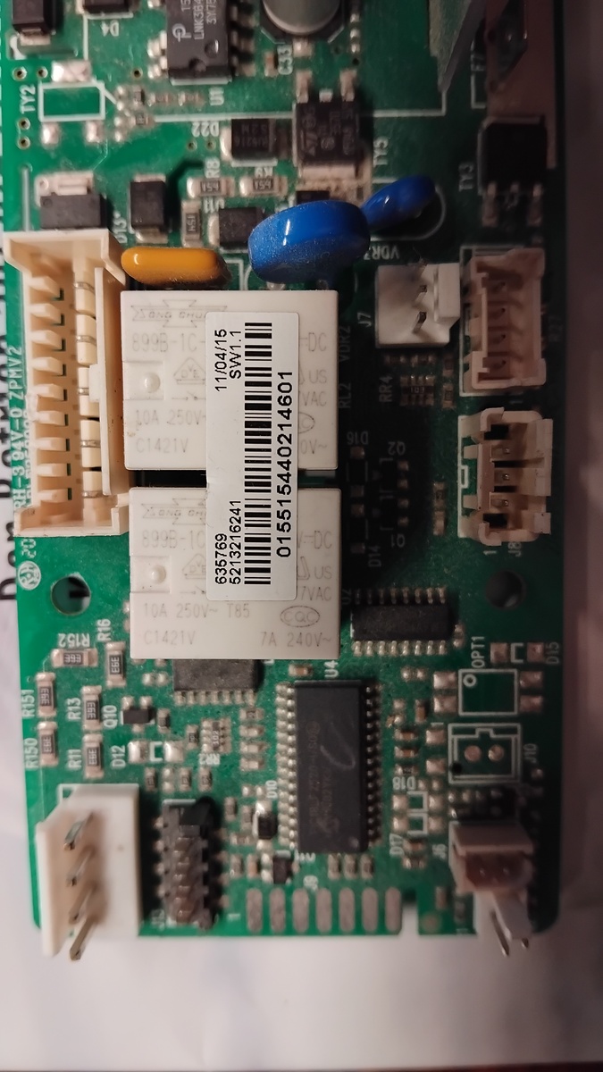

Leider habe ich keinen Schaltplan, aber auf der Platine von oben nach
unten sieht man noch einen TY4, im der Mitte einen TY5 und ganz unten
den TY3.
Ich muss nochmal genau gucken, wie der Aufdruck ist, aber der TY5 sieht
auch wie der selbe Typ Triac aus. Sieht man auf dem Bild halt nicht.
