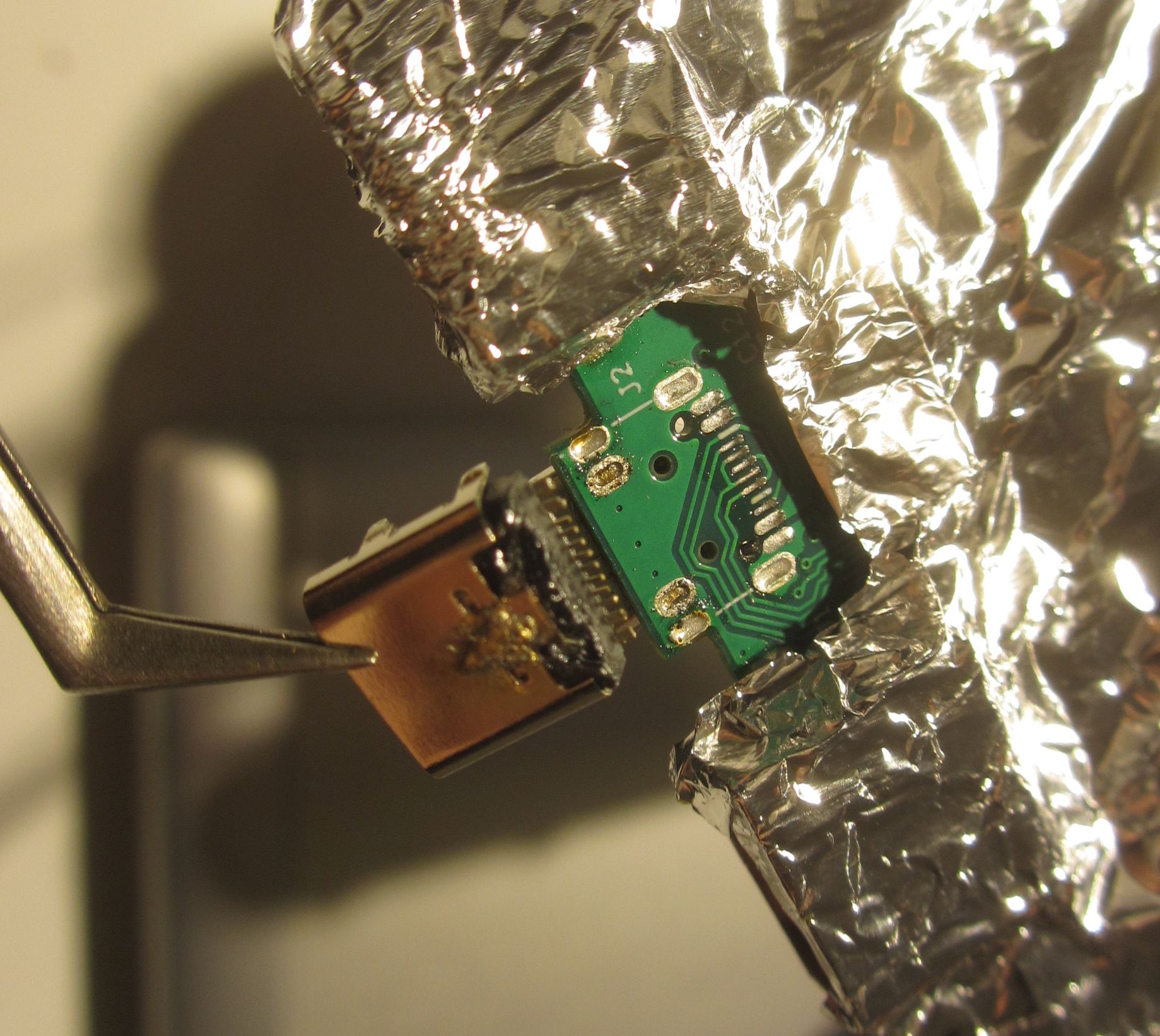

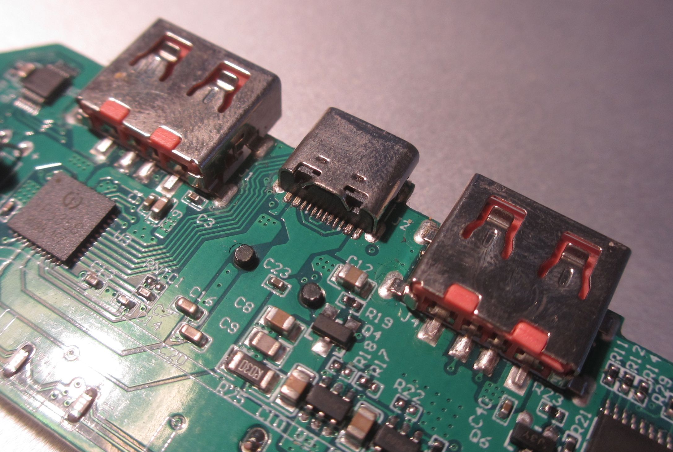

Moin,
die auf dem Bild zu sehende Buchse ist vergrießgnaddelt - Ursache wohl
mech Gewalt :/
Alupapier drum mit sehr wenig "Freiraum" und dann rausföhnen? Auf der
anderen Seite sitzt direkt eine m-USB Buchse die ich nicht unbedingt
opfern wollen würde.
Klaus.

Ich würde versuchen, vorher mit dem Lötkolben und der Entlötpumpe die
beiden seitlichen Halterungen vom Lötzinn zu befreien.
Bilder von der Unterseite wären auch hilfreich.

von Rainer W. (rawi)
Alleine mit dem Lötkolben könnte das wegen der Wärmeableitung schwierig
sein. Vorheizen wird da ungemein helfen.

von Rolf (rolf22)
Von oben mit Proxxon/Dremel das Gehäuse vorsichtig in Stücke fräsen, bis
jedes Stück an nur einer einzigen Lötung hängt. Vielleicht/notfalls geht
auch eine Super-Knips von Knipex.
Dann jede Lötstelle einzeln trennen.
von Klaus R. (klaus2)
Ja ich glaube auch fast es ist sinnvoll "das Problem in Scheiben zu
schneiden" 😅🙏
Unten drunter sind neben der Micro USB Buchse auch noch andere Bauteile
weshalb Heißluft vielleicht auch nicht so der Hit ist.
Klaus.
...von oben mit dem T12 Kon 400° auf den Deckel und nach einigen
Sekunden dann Heißluft dazu - dann merkt man wie die Buchse iwann
schwimmt und dann "Zugriff" mit der Pinzette.
Ich habe sogar eine fast baugleiche Buchse im Fundus, aber mal sehn ob
ich mir das (nach dem WNF) antue, da doch sehr feine Kontakte.
Klaus.
von Steffen K. (botnico)
Ich würde mit 420°C heissluft und ordentlich airflow von hinter der
usb-c buchse nach aussen pusten. Das Metallgehäuse dürfte genug wärme
einfangen und zu den Lötflanschen führen. Im schlimmsten Fall pustet es
C12 weg. Aber den kann man ja wieder hinlöten.
