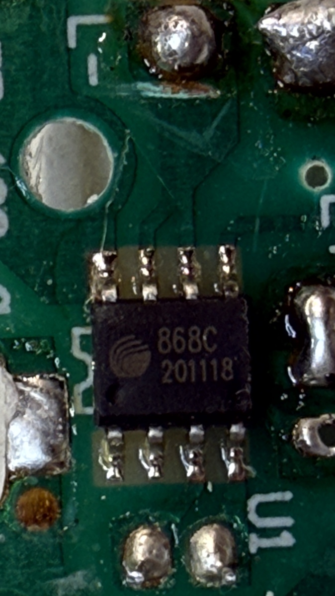

Meine Frau liebt kleine, batteriebetriebene Lichterketten überall im
Haus die unendlich AA Batterien fressen. Daher rüste ich auf 18650 um da
ich davon "Tonnen" herumliegen habe. In der üblichen Timerschaltung
findet sich ein unbekanntes IC, der Strom wird durch einen
Reihenwiderstand im Bereich von 10 bis 47 Ohm eingestellt. Das kann man
dann auf die Spannungslage der LiIon anpassen.
Jetzt habe ich aber eine Schaltung ohne Reihenwiderstand gefunden.
Diesmal ist das IC auch "erkennbar". Hat das eine Stromregelung
eingebaut? Bevor ich die unbegrenzten Ampere einer LiIon Zelle auf die
arme Lichterkette loslasse....

Schau wie sich das Ding an einem Labornetzteil verhält.
von Thomas R. (thomasr)
Die Schaltung ohne Vorwiderstand nutzt nur zwei AA Zellen. Anscheinend
reicht da der Innenwiderstand der Batterien um den Strom zu begrenzen.
Nach Umbau auf 18650 mußte da jedenfalls auch ein 47Ohm Vorwiderstand
rein für 35mA/40 parallele LEDs.

Da ich wenigstens wissen möchte welchen Strom dieses IC "kann" hoffe ich
immer noch auf Hinz oder ein anderes Forumsmitglied das Datenblatt zu
besorgen. Eine Weihnachtsleuchte soll nämlich auf Power LED an 18650 und
diesem IC umgerüstet werden.

Dann schalte doch einfach einen Transistor plus passenden Vorwiderstand
als Treiber dahinter. Das nutzt dann auch die typische 6/18h-Schaltung
solcher ICs, ohne das man das IC kennen muss. Man könnte den Treiber-
transistor auch als Stromquelle beschalten, je nach Strom braucht man
dann aber einen kleinen Kühlkörper.

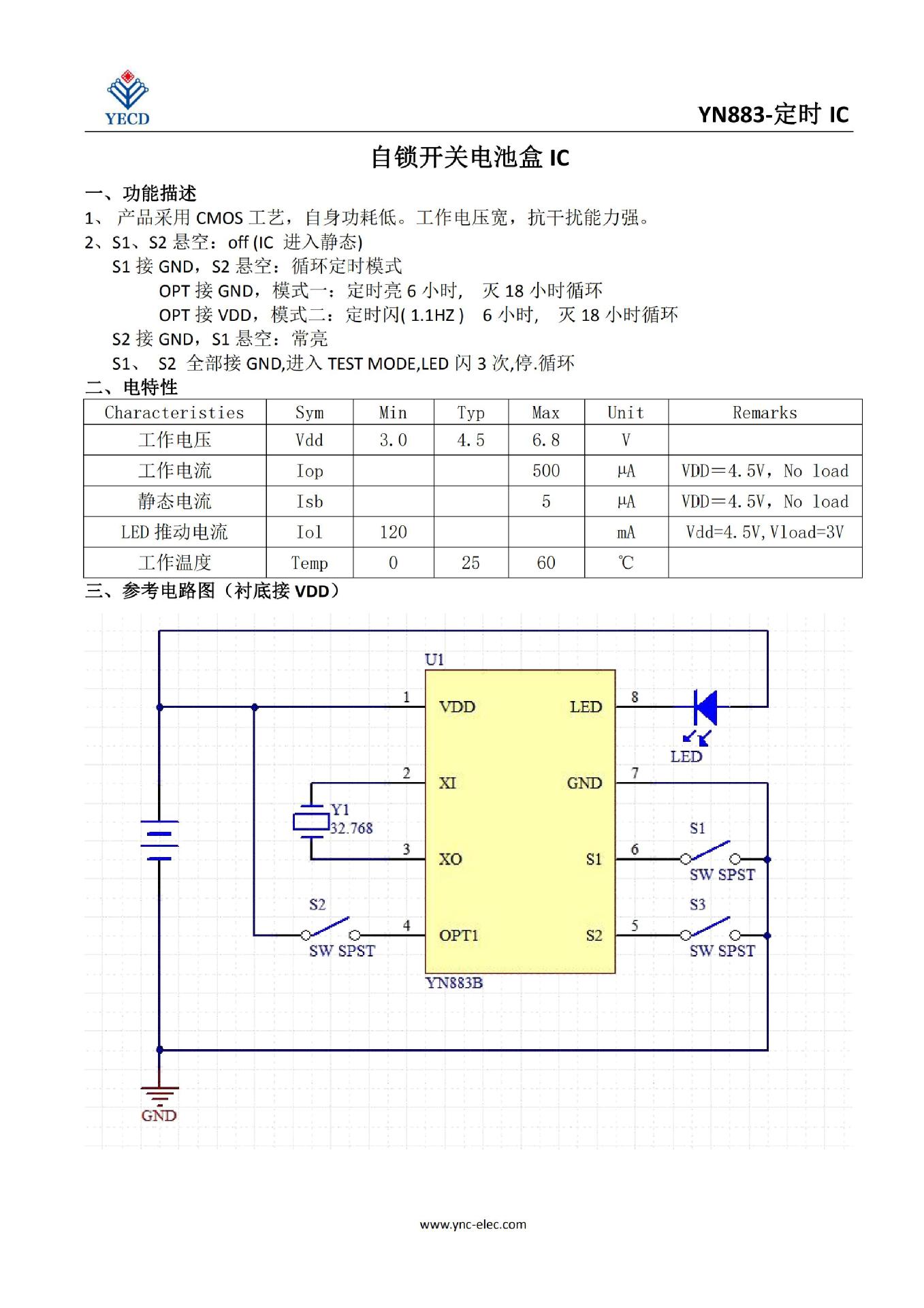

Bin gerade in einer weiteren LED Kette auf einen anderen Chip gestoßen
der aber schon vor Jahren hier im Forum kurz diskutiert wurde. Das Thema
ist also nicht neu, nur der unbekannte Chip aus der ersten Frage.
Da der jetzt gefundene YN883 120mA "kann", wird der unbekannte wohl
ähnlich sein. Also versuche ich mal eine Power LED mit 100mA daran zu
betreiben...
von Björn W. (bwieck)
> betreiben...
Nimm doch erst mal anstatt der LED einen 1R Widerstand und messe die
abfallende Spannung (am besten mit einem Oszilloskop) darüber, dann
kennst du den Strom der da rauskommt.
Björn W. schrieb:
>> betreiben...
Und was bitte sagt das dann über die Belastbarkeit der Schaltstufe in
dem Chip??
