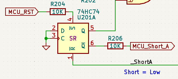

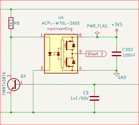

Hallo, in meiner Schaltung ist ein Flip-Flop enthalten, welches bei einem erkannten Kurzschluss über ein Low Signal am Pin 1 zurückgesetzt wird. Signal am Pin 1 kommt von einem Optokoppler mit CMOS Ausgang.
Die MCU erkennt den Zustand (Pin 6) und kann das FLip-Flop ggf. wieder einschalten (Pin 4). Funktion soweit OK.
Ich habe mir für Vorversuche zur EMV Prüfung selber eine ESD Pistole gebaut. Piezo Element aus einem Feuerzeug ausgebaut.
Wenn ich jetzt ein Metall Teil des Gehäuses damit beschieße, dann wird das Flip-Flop sporadisch in den Zustand Aus gesetzt.
Könnte man das verhindern, indem man am Pin 1 einen kleinen Kerko z.B. 1nF gegen Masse schaltet ?
Dirk, mal ehrlich! Was sollen wir dazu sagen? kein Bild vom Aufbau/Gehäuse, kein vollständiger Schaltplan ... Deine Idee hört sich erstmal nicht so schlecht an. Was soll beim Versuch mit einer Kapazität passieren? Mach es einfach!

Also ein ESD-Problem hätte man, wenn da was zerstört wird, wird aber offensichtlich nicht bei Dir. Also ist es eher ein Software/Architektur-Problem.
Und es wäre auch zu klären, wie nah dein Szenario am tatsächlichen ESD-Test ist. Bei der ESD-Prüfung (bspw. fürs CE-Kennzeichen) wird nicht mit xx kV gefunkt und gezündelt sondern mit definierten Blitzen bis zu einem bestimmten Grenzwert am originalen (Geerdeten) Gehäuse.
Um "Überschlage, Einstrahlungen" zu vermeiden, setzt man üblicherweise auf Schirmung. Also vergrab Die Interruptleitung tief ins Gehäuse, nimm eventuell geschirmte (Coax-)Kabel und für PCB's dürfen es gerne GND-Polygone drüber und drünter sein.
Dann kann der µC prüfen, ob es nur ein ESD-Puls war oder eine echte Überlast.
Eben. Ich nehme an, das zu detektierende Event "Kurzschluß" ist von gewisser Dauer? Dann könnte man den IRQ-Req beim ersten Auftreten sofort zurücksetzen und dann die Zeit bis zum zweiten Auftreten messen, also eine Variante der Glitch-Filterung implementieren.

Wenn das auf EMV-Störungen zu empfindlich ist, dann ist diese Signaleitung zu hochohmig. Mein EMV-Spezi sagt: alles über 2k ist für die EMV (z.B. Burst) nicht vorhanden. Mag sein, dass er übertreibt, aber Pullwiderstände um 10k wären dann zu hochohmig.

Im Idealfall schafft es der ESD-Impuls gar nicht in die Schaltung, sondern er wird am Platinenrand bzw. am Stecker "weggefiltert" bzw. seine Energie "vernichtet".

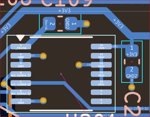

Ich glaube das Problem meiner Schaltung ist, dass ich die Ground plane direkt mit PE verbunden habe. Wenn ich jetzt auf den Kühlkörper schieße, der mit PE und somit auch mit GND verbunden ist, dann wird der GND Level kurzzeitig verändert.

Jeu das klingt nicht gut, welche elektrische leitenden Teile machen den bei dir die Schutzerde (PE-protective earth) aus ?
Oder meinst du einen PE-ring nahe der PCB-Kontur ?
Da hat sich Altium zum Thema "Erdung an Platine ausgelassen": https://resources.altium.com/de/p/pcb-grounding-techniques-for-plated-pcb-mounting-holes
