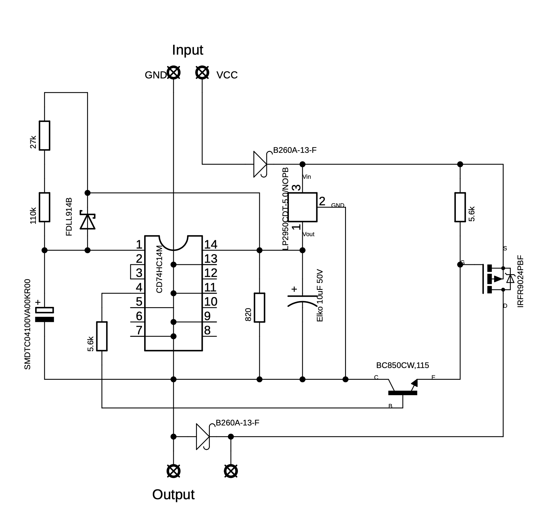

Hallo liebe Community,
und zwar bin ich aktuell dabei, eine Schaltung, welche schon jahrelang
als THT Version funktioniert in SMD Bauform zu implementieren.
Es geht darum, ein 12V Eingangssignal (KFZ), welches nur kurze Pegel hat
(Blinkerintervall) zu verwenden, um es ca. 110ms verzögert wieder
auszugeben.
Hierfür habe ich eins diese Schaltung verwendet, welche mit einem
Schmitt-Trigger des Types CD74HC14E funktioniert hat. Da laut Datenblatt
der CD74HC14M equivalent ist, habe ich auch die restlichen Bauteile mit
den nähest equivalenten SMD Teilen ersetzt. Leider funktioniert die
Schaltung jetzt garnicht mehr, da am Ausgang garkeine Spannung mehr
ankommt. Die Bauteile sind auf der Schaltung ersichtlich. Bitte
verurteilt mich nicht von diesem unübersichtlichen Schaltbild :D
Versteht jemand auf Anhieb diese Schaltung und kann mir sagen, woran es
liegen könnte? Wenn es ein Kommentar ist, der mich auf die Lösung
bringt, würde ich auch als Dank mit einem kleinen Paypal Gutschein
meinen Dank aussprechen :)
Würde mich freuen, wenn mir da wer helfen kann.

In der SMD-Schaltung ist beim Transistor E und C vertauscht.

Logisch - der BC850 ist ja auch verkehrt herum.
Und ich glaube auch nicht, dass die THT-Schaltung mit dem JFet in
Gateschaltung so funktioniert haben soll. Zumindest nicht in der
richtigen Ausgangs-Polarität ...

Danke erstmal für die raschen Hinweise und die nette Hilfe! Hab den
BC850 jetzt bei C und E umgedreht, jedoch leider noch selbes Spiel. Hab
am E 11,7V anliegen, Base und Collector aber 0. Das heißt dann, dass der
Trigger auf die Base keine Spannung gibt oder aus welchem Grund auch
immer? Wird ein Transistor eig kaputt, wenn man C und E mal verkehrt
herum einschaltet? Wsl nicht oder?
5V am 14er Pin VCC liegen an. Pin 1 liegen 0,2V, auf Pin 2 und 3 liegen
5V an. Pin 4 wieder 0

Nach der Schaltung sollte der Emitter an GND liegen. Von oben auf den
Transistor gesehen der rechte der beiden Anschlüsse.
Basis ist links. Kollektor der einzelne gegenüber.

E muss auf gnd C muss gegen den Mosfet B geht an den 4K7
Belegung siehe Dabla.
Solange aber Pin1 auf low liegt wird der Kondensator nicht geladen. Also
bleibt Pin4 auch auf low. -> Verdrahtungsfehler, entweder ist die Diode
falsch rum drin oder deine beiden Widerstände gehen nicht an Pin14.

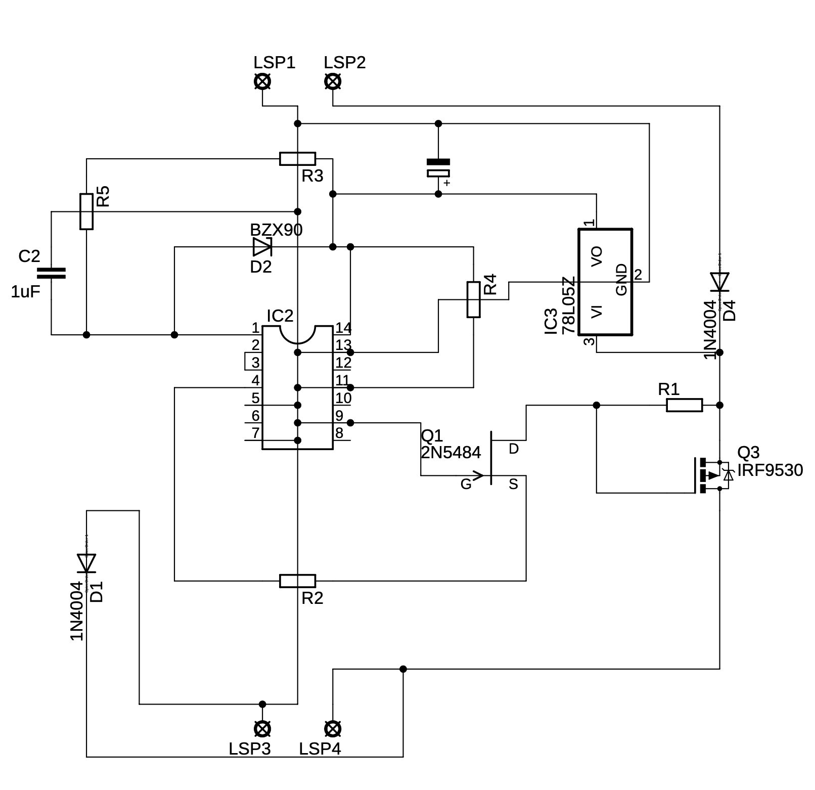

von Thomas Z. (usbman)
BZX90 ist nur ein Sammelbegriff für viele verschiedene Znerdioden. Deine
war vermutlich eine BCX90-3.3 für eine 3.3V Zdiode.
Ich hab allerdings das Gefühl, dass dein Original Schaltbild auch nicht

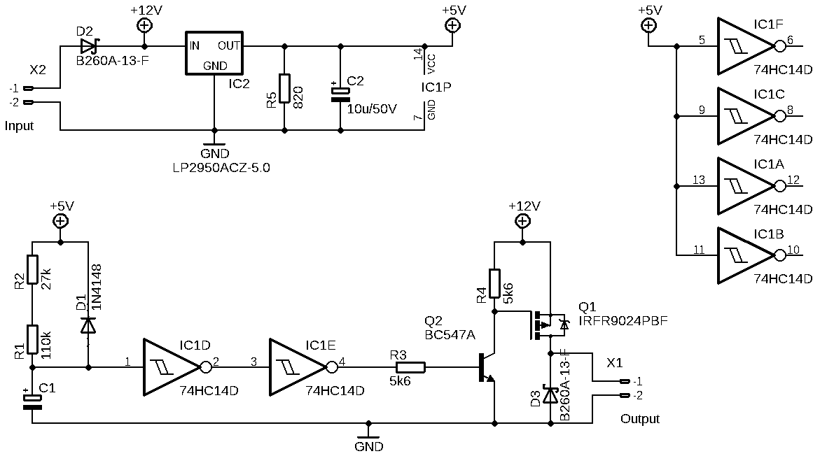

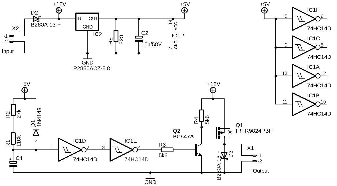

von Rainer W. (rawi)
Andreas P. schrieb:
> Bitte verurteilt mich nicht von diesem unübersichtlichen Schaltbild :D
Verstehe den Anhang also bitte nicht als Kritik sondern als Vorschlag
für eine alternative Darstellung ;-)

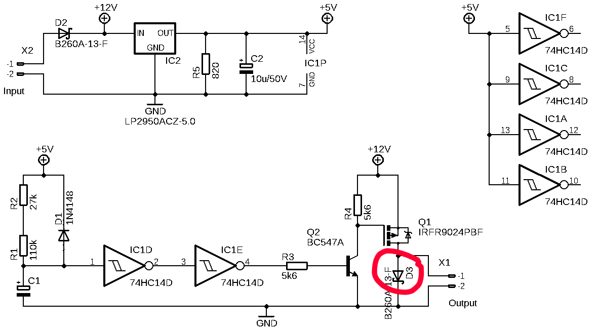

Andreas P. schrieb:
> Was willst du mit der Diode sagen?
Die ist falsch herum. So wie ich sie in der ersten Version eingezeichnet
hatte, würde sie bei geschaltetem Q1 immer leiten, den Ausgang
kurzschließen und dem Verbraucher dadurch keinen Strom mehr lassen.
Hier die korrigierte Version
Andreas P. schrieb:
> Zu meiner Problemstellung passt das Schaltbild aber
> nicht so :D
wieso nicht? Das entspricht bis auf 2 Ausnahmen deiner Schaltung:
 - der Transistor Q2 ist richtig rum angeschlossen
 - die nicht benutzen Eingänge hängen an 5V (bei dir an GND)
Wenn das so aufgebaut ist wird das auch funktionieren.

von Peter D. (peda)
Andreas P. schrieb:
> Wobei sie am ersten Blick ziemlich ident aussieht.
Nö, der FET ist nicht invertierend, der npn ist invertierend geschaltet.
