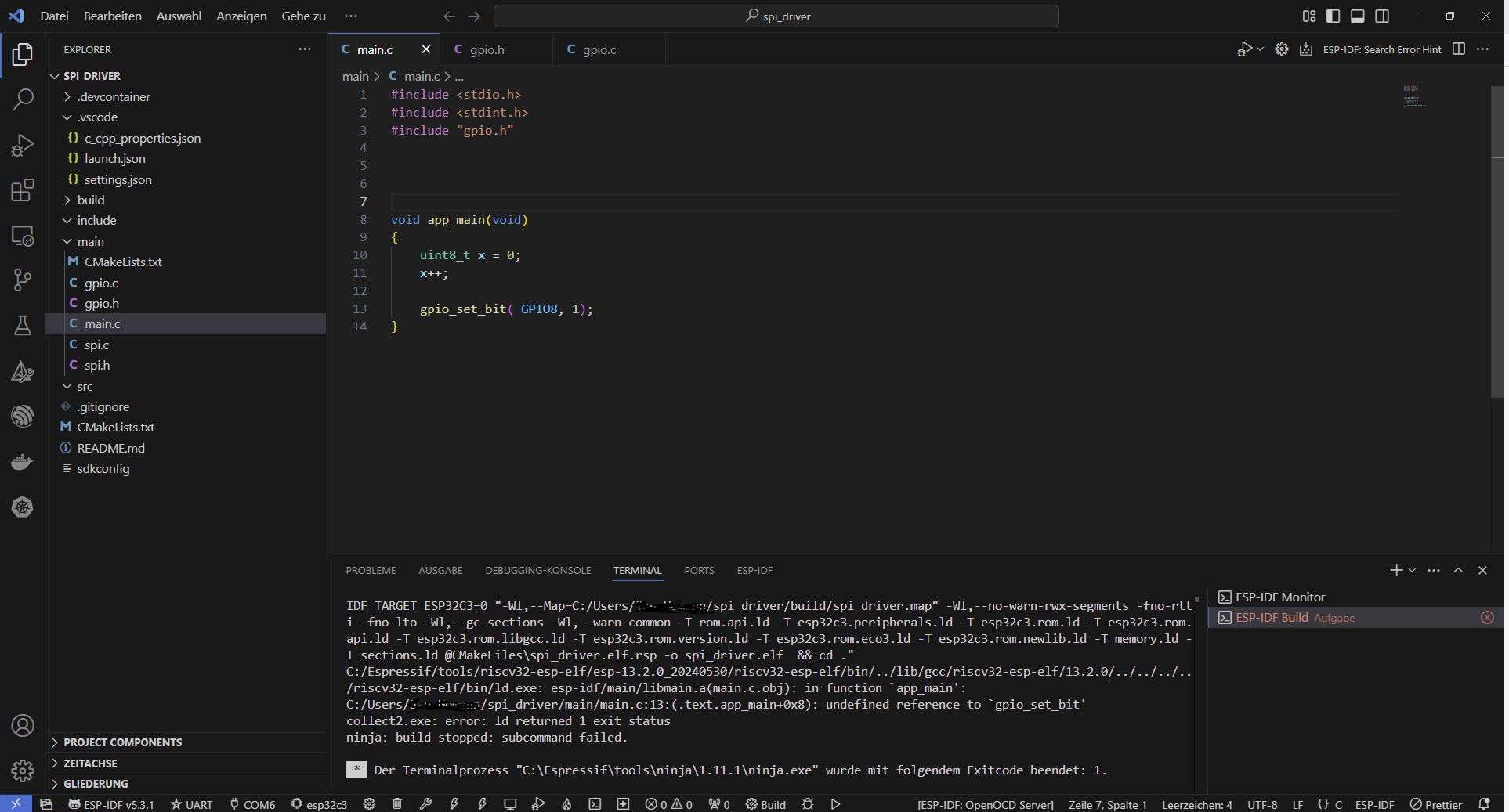

von Jan H. (janiiix3)
Im Anhang sieht man die Fehlermeldung..
Wenn ich im Projekt explizit die Quelldatei mit angebe, sprich "gpio.c"
dann funktioniert es ohne Probleme, nehme ich sie wieder weg auch.
Das heißt der Linker findet die sonst nicht?

von Niklas G. (erlkoenig) Benutzerseite
Im Screenshot ist eine CMakeLists.txt zu sehen. Dort hast du sicherlich
deine main.c eingetragen und musst eben auch deine gpio.c eintragen,
sonst wird sie nicht mit kompiliert.
Harald K. schrieb:
> gleich zwei CMakeLists.txt zu sehen
Ist normal beim ESP-IDF, das äußere CMakeLists.txt ist für das ganze
Projekt, das innere für das Main-Modul. Größere Projekte können mehr als
ein Modul enthalten.
Die Datei muss in die innere CMakeLists.txt hinein. Allerdings soll das
VS Code Plugin die CMakeLists.txt eigentlich automatisch erzeugen /
aktualisieren.
