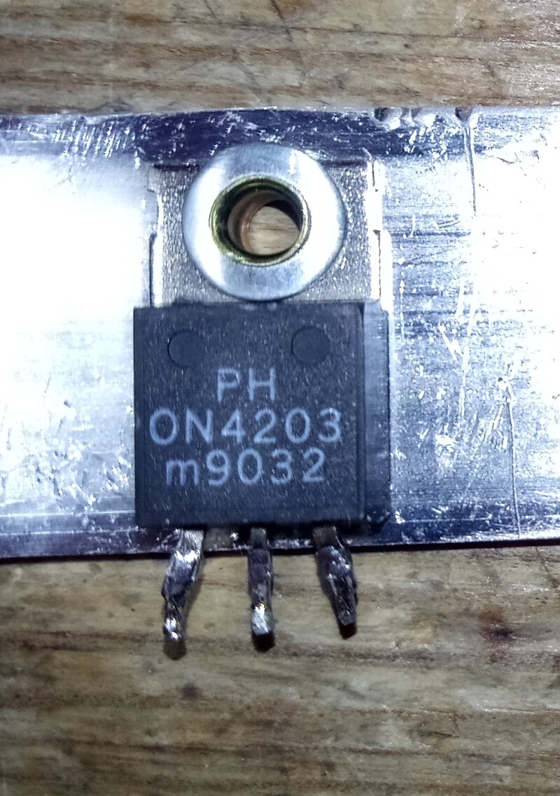

ich suche für den Transistor ON4203 den Vergleichstyp, Werte, Datenblatt o.ä.

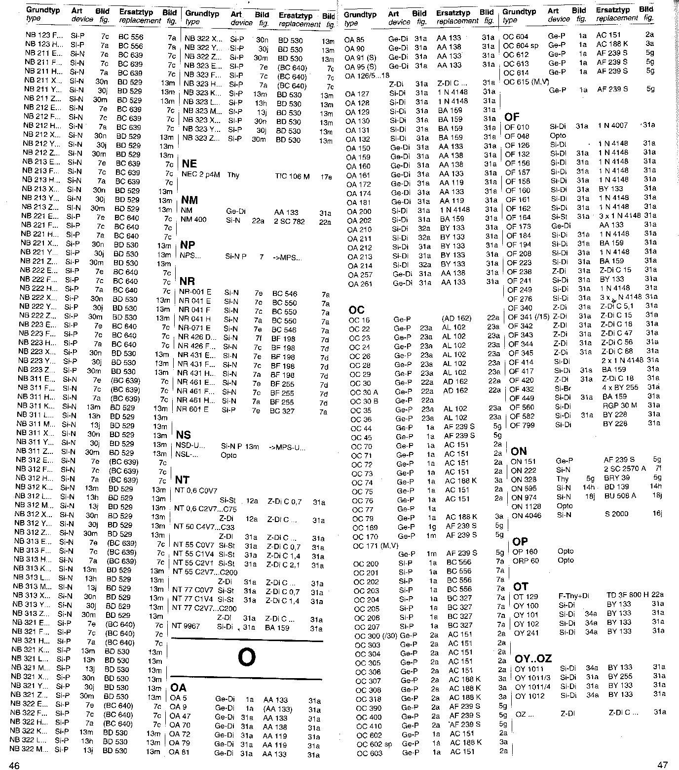

Einschlägige Online-suche hat nichts ergeben. Eine dicke Vrt-eca Vergleichsliste(dvd) habe ich nicht, nur übliche Listen mit vielleicht 100-250 Bauteilen.
Zum Halbleiter selbst: Hersteller war wohl Philips, Anfang der 90er. Gehäuse = TO220. Das Bauteil ist die Endstufe eines Zündautomaten/Trafo. Schaltbild dafür hab ich nicht.

Wegstaben V. schrieb:
"4203 transistor" liefert unter anderem einen 3dd4203
https://www.alldatasheet.com/datasheet-pdf/pdf/410742/JSMC/3DD4203D.html
könnte sowas passen?
-> Ansonsten auf Hinz warten, der kennt alle Typenbezeichnungen aller Bauteile auf diesem Planeten ;-)
Leider der falsche, ein D-Typ ist es nicht, also ohne Damper-Diode, sieht jedenfalls so aus. Aber wer weiß welche Bezeichnungen sich Herstellerfirmen alles so ausdenken. jo

Vielleicht hilf das:
https://findcomponents.net/ON4203%2FBUX84
Warum ON4202 und BUX84 zusammen erwähnt werden habe ich allerdings nicht gefunden. Sind das eventuell Vergleichstypen? <
Ja, hab es mir angesehen. wie geht es jetzt weiter?

ist klar das es ein kundenspezifisches Bauteil ist, aber es gibt trotzdem Vergleichstypen. Hier ein Bsp. der mit dem Zahlendreher link: https://www.radiomuseum.org/tubes/tube_on4302.html und https://www.donberg.de/katalog/halbleiter/halbleiter_n_bis_p/on_4302.html
Vergleichstyp heißt auch nicht, dass es zu 100% der selbe Typ ist, wie dir ja sicher bekannt ist.
