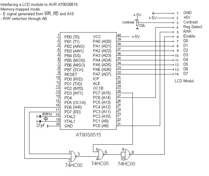

ich habe die LCD-Software von Peter Fleury im Memory-mapped-mode
compiliert und auf einem AT90S8515 einwandfrei ans laufen bekommen. Da
ich noch einen 74LS00 hier hatte und keinen 74HC00, hatte ich den
genommen. Zum Verständnis ist die Schaltung von Peter Fleury im Anhang.
Für eine eigene Schaltung benötige ich externen Ram, ein LCD-Display und
einen Uhrenbaustein, die alle im Memory-mapped-mode betrieben werden.
Damit kann ich aber die Schaltung von Peter Fleury nicht verwenden.
Dafür wollte ich die Ansteuerung des Enable-Signals über andere
Logik-Gatter erzeugen. Was natürlich nicht funktioniert hat.
Um den Fehler näher einzugrenzen und schrittweise vorzugehen, habe ich
in der Schaltung von Peter Fleury zwischen dem ersten und dem zweiten
Gatter zwei Gatter des 74HCT04 hintereinander geschaltet. Nach meiner
Logik hätte die Schaltung jetzt eigentlich funktionieren müssen, da der
Ausgang des ersten Gates zweimal invertiert wird und somit wieder
derselbe Pegel sein müsste, wie am Ausgang des Gates des 74LS00. Auch
hier zum Verständnis die Schaltung im Anhang.
Selbst das funktioniert schon nicht. Momentan fallen mir zwei
Möglichkeiten als Fehler ein. Die erste wäre ein Timing-Problem. Da ich
keinen Logikanalysator habe, kann ich das nicht feststellen. Die zweite
Möglichkeit wäre, dass ich einen Fehler in der Schaltung gemacht habe.
So bin ich mir z.B. nicht sicher, ob ich am Ausgang des 74HCT04 einen
Pullup anschliessen muss.
Der 74HCT04 selber funktioniert und scheint nicht defekt zu sein. Gebe
ich auf den Eingang Hihg/Low erhalte ich das entsprechend negierte
Ausgangssignal. Also am Baustein selber scheint es nicht zu liegen.
Hat jemand einen Tipp für mich, wo der Fehler sein könnte bzw. was ich
falsch mache.

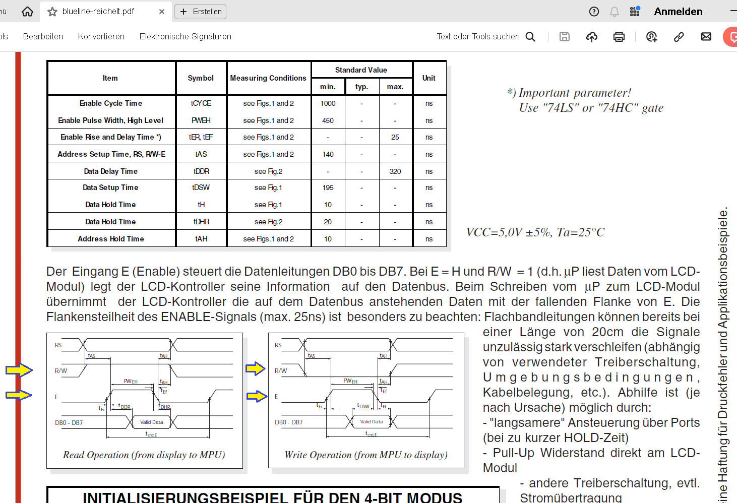

Mit welchem Takt wird das Speicherinterface des µC betrieben?
Der HD44780 im Display ist nicht besonders schnell,für mehr als 2 MHz
auf E  ist der nicht ausgelegt.
Das bedeutet aber auch, daß das externe Speicherinterface des µC nicht
mit kürzerer Zykluszeit als 500 nsec betrieben werden sollte.
Danke für die Info. Das war mir nicht bekannt. Dann war es bisher wohl
Glück, dass es funktioniert hat.
Ich werde das am Wochenende mit einem langsameren Takt testen.

von Gregor J. (Firma: Jasinski) (gregor_jasinski)
Andreas schrieb:
> Vielen Dank nochmal an alle für die Vorschläge.
Ich glaube, man kann hier bei diesem Konzept auch ganz leicht per
Software einen Buskonflikt verursachen, wenn man R/W so durch
Adressieren oder generell über PC0 (A8) so einstellt, dass z.B. eine
Leseanforderung an das Display signalisiert wird und dieses bei Enable
seine Ausgänge aktiviert, man aber gleichzeitig mit der CPU
versehentlich einen Schreibzugriff macht (WR aktiv und auf dem Databus
werden Daten bereitgestellt). Das ist nur so eine Vermutung beim
flüchtigen Blick auf den Schaltplan aus dem ersten Beitrag. Das
R/W-Signal des LCDs sollte normalerweise in Abhängigkeit von RD und WR
gesteuert werden, damit es niemals versehentlich zu so einem Fall kommt.

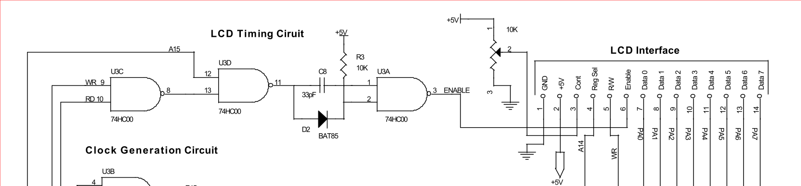

von Spess53 .. (hardygroeger)
Hi
Vielleicht solltest du mal die Originalschaltung vom STK200 Testen.
MfG Spess
von Andreas (ah3112)
Gregor J. schrieb:
> Das R/W-Signal des LCDs sollte normalerweise in Abhängigkeit von RD und
> WR gesteuert werden, damit es niemals versehentlich zu so einem Fall
> kommt.
Das hatte ich in meinem ersten Ansatz gemacht. Da habe ich das
read/write-Signal aus dem read-signal mit einem Inverter erzeugt.
Gleichzeitig hatte ich den enable entsprechend der Schaltung von Peter
fleury gemacht. Nur noch mit einem And dahinter, wo auf dem einen
Eingang der A14 war. Das hatte aber nicht funktioniert. Mein Verdacht
war, dass das read zu spät auf High ging. Der enable muss ein Strobe
sein.
Danke. Die Schaltung hatte ich auch schon irgendwo im Internet gefunden.
Da ich aber nicht verstanden habe, was der Kondensator und die Diode
machen, habe ich das nicht getestet.

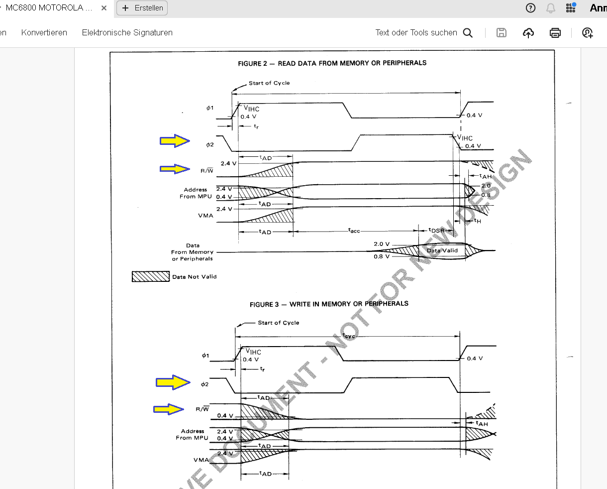

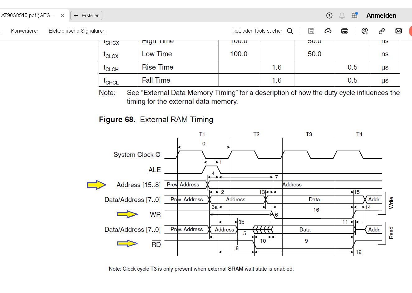

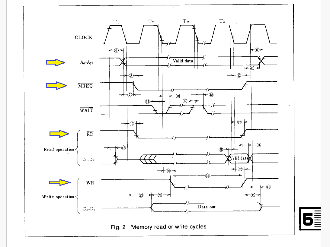

Das besondere Problem hier besteht darin, dass die Bussysteme
unterschiedlich und quasi nicht kompatibel sind – das LCD arbeitet mit
einem Bus, den man z.B. vom 6800 und 6502 kennt, wo das R/W-Signal vor
dem Enable (High-Aktiv), während des Enables und kurz danach stabil auf
einem bestimmten Pegel bleiben muss, der Bus des AT90 ist dagegen für
einen typischen SRAM gebaut/optimiert und hier wird der Strobe mit der
RD- oder WR-Leitung vollführt, nachdem sich die Adresse und Daten
bereits stabilisiert haben, was man z.B. von Z80-Prozessoren kennt, also
eigentlich das totale Gegenteil von dem, was das Display erwartet; die
Signale – incl. AS – sind bei solchen Bussen außerdem alle Low-Aktiv.
Das Multiplexen selbst ist so ähnlich wie bei einem 8088/8086 mit
transparentem Latch gelöst – das ist hier aber nur marginal von
Bedeutung, viel gravierender ist der Unterschied mit den
Hauptsteuerleitungen (R/W und E oder RD/WR und AS). Deswegen hat der
Autor (oder wer auch immer sich das ausgedacht hat) zu dieser
Hilfskrücke mit dem PC0-Portausgang (A8) für die R/W-Leitung des
Displays gegriffen, denn das Signal wird bereits vor RD/WR stabil und
bleibt auch bis zum Schluss so und damit wird auch das Enable passend
dazu simuliert oder künstlich erzeugt, was der AT90 gar nicht hat. Es
ist also gar nicht so einfach, diese Busse miteinander richtig zu
verknüpfen. Nachteil dieser Lösung ist, dass man codemäßig durchaus
einen Buskonflikt machen kann, wenn man sich beim Zugriff vertut.
Hier noch ein paar Screenshots aus den Datenblättern, wo man das, was
ich gesagt habe, sehen und nachvollziehen kann – sofern man überhaupt
dazu in der Lage ist, solche Timing-Diagramme zu lesen und zu deuten.
