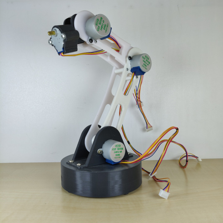

Guten Abend, ich möchte gerne über den Winter einen kleinen Roboterarm
entwerfen und am 3D-Drucker Drucken. Dieser soll 6 Achsen haben also
müsste ich über den Esp 32 6 Schrittmotoren ansteuern. Theoretisch
brauche ich dafür dann 24 GPIO Pins und diese müsste der ESP 32 S2 Mini
ja haben oder sehe ich das falsch? 😅
Vielen Dank schonmal für die Antworten.

Vielen Dank für die vielen Antworten. Ja es soll eher ein Bastlerprojekt
gehen, welches ich über Esp Home oder einen Joystick steuern will. Ich
habe bereits einen Schrittmotor 28bjy-48 mit ULN 2003 Treiber Platine
angesteuert. Diese Treiberplatine hat 4 Pins zum ansteuern, daher kommen
auch die 24 GPIO Pins zustande. Den Arm mache ich hauptsächlich zum Spaß
und er sollte auch möglichst günstig sein. Ein paar von diesen
Schrittmotoren hatte ich noch rumliegen, daher meine Wahl des 28bjy-48.
Mir ist bewusst, dass dieser keinen nenneswerten Drehmoment hat, aber um
sich mal in dieser Richtung zu Versuchung reicht es denke ich.
Damit ihr mal ein ungefähres Bild dabei liegen habt füge ich eine Idee,
welche ich gefunden habe ein. Aber wie bereits erwähnt würde ich gerne
selbst etwas entwerfen.
Daher bleibt meine Frage, habe ich mit dem ESP 32 bzw S2 mini die
Möglichkeit die 6 ULN 2003 anzusteuern?
Der Link zu dem Foto:
https://www.myminifactory.com/de/object/3d-print-arduino-robotic-arm-117926

T. schrieb:
> Also ist es  nicht möglich die 6 ULN 2003 über den ESP 32 anzusteuern?
Natürlich ist das möglich, die Frage ist nur, ob es sinnvoll ist.
Ich befürchte, dass du dich bereits auf irgendwas festgelegt hast und
davon partout nicht abweichen willst, aber wenn wir dir das mal nicht
unterstellen, dann gibt es einige Möglichkeiten.
Es gibt jetzt verschiedene Herangehensweisen, dieses Problem zu lösen.
Wir nehmen an, dass ein ESP32 auf deinem bevorzugten Entwicklungsboard
nicht genügend Ausgänge hat.
- Man könnte nun Porterweiterungen einsetzen, die beispielsweise per I2C
(langsam) oder SPI (schneller) angebunden sind. Vorteil: Deine
bestehenden Motoren und Treiber können genutzt werden. Nachteil: Viel
weitere Hardware notwendig, wahrscheinlich weitreichende
Softwareanpassungen notwendig, wahrscheinlich kann die maximale
Verfahrgeschwindigkeit der Motoren nicht mehr erreicht werden.
- Man könnte jedem Motor seinen eigenen Billig-Microcontroller
spendieren (einen der neueren Attinys, CH32V003, ...), der sich um
nichts anderes kümmert als die Ansteuerung des Motors. Diese können dann
z.B. per I2C oder serieller Schnittstelle an den ESP32 angebunden
werden. Vorteil: Extreme Flexibilisierung der Hardwarekonfiguration, da
die Motorsteuerung und die Bewegungssteuerung nun getrennt voneinander
sind. Nachteil: Ein gewisser Entwicklungsaufwand ist notwendig.
- Man könnte mehrere ESP32 verwenden und im Programm einen Modus
einbauen, mit dem der zweite ESP32 nur Motorsteuerungsbefehle empfängt
und die Motoren dann entsprechend ansteuert. Die Logik dafür brauchst du
beim ersten ESP32 ja sowieso, der Programm-Modus könnte durch einen
Jumper ausgewählt werden. Vorteil: Keine separate Softwareentwicklung
notwendig, kostengünstige Lösung. Nachteil: Softwareentwicklung wird
durch die Notwendigkeit, mit dem anderen ESP32 komplex zu kommunizieren,
verkompliziert.
- Anstatt alle Motoren gleichzeitig anzusteuern, könntest du Motoren
oder Motorgruppen multiplexen. Wenn alle im Multiplexbetrieb gefahren
werden, brauchst du nur noch 4 + 6 Ausgänge, anstatt 4*6. Vorteil:
Weniger Ausgänge benötigt. Nachteil: Sehr aufwendige
Hardware-Beschaltung fürs Multiplexing, es können nicht mehr alle
Motoren gleichzeitig betrieben werden, komplizierte Software.
- Oder du könntest deine Schrittmotoren austauschen und vollintegrierte
Treiber für bipolare Schrittmotoren verwenden. Die haben alles
integriert, was man will, können (im Gegensatz zu deinem
Darlington-Array) die Motoren optimal treiben und haben extern eine
einfache step/direction-Schnittstelle. Vorteil: Deutlich bessere
Performance, Softwareentwicklung vereinfacht sich. Sehr günstige Treiber
verfügbar. Nachteil: Neue Motoren notwendig.
So, und jetzt darfst du entscheiden. Was soll's denn sein?

vorhandene Hardware einschränkt. Gerade wenn du auch noch deinen Arm
designen und drucken willst, ist es vielleicht geschickt, jetzt mit
einem einfacheren Modell anzufangen und die vorhandene Hardware zu
nutzen (vielleicht 4 Achsen: Ein Motor zum Rotieren des Aufbaus, zwei
Motoren für den Arm, 1 Motor für den Greifer?) und dann später dein
sechsachsiges Modell mit besser geeigneten Komponeten umzusetzen. Du
wirst auch so relativ viel lernen und kannst schon einmal die Software
modular und erweiterbar gestalten, das ist Arbeit genug.
Nun zur Verwendung deiner bisherigen Hardware, wenn du unbedingt jetzt
deinen sechsachsigen Arm realisieren willst: Das Devkit hat vielleicht
genügend I/O-Pins, ich zähle 26, dann passen deine 6 Motoren und ein
Joystick mit 2 Achsen gerade so dran. Oder eben deine 6 Motoren und ein
I2C zur Kommunikation. Zum Flashen wirst du die UART-Pins irgendwie mit
Jumpern ausrüsten müssen, die werden wahrscheinlich benutzt werden
müssen. Debugging geht dann auch relativ schlecht. Ansonsten musst du
auf bedrahtete Kommunikation verzichten und kannst z.B. deine 6 Motoren
plus den UART zum Debugging/Flashen betreiben. Die Steuerung des Arms
muss dann per WLAN erfolgen.

von T. (tristan04)
Vielen Dank für die Antworten. Das hat mir auf jeden Fall sehr geholfen.
Ich denke ich werde es erstmal bei 4 Stück belassen und schauen, wie gut
das klappt.  Ich denke das sollte mit den Sachen, welche ich vorhanden
habe gut klappen und ich lerne dabei bestimmt einiges um dann irgendwann
mit anderen Komponenten einen großen Bruder zu bauen ;)

von T. (tristan04)
Ja da hab ich mich eventuell auch etwas umständlich ausgedrückt. Die
Teile hab ich eigentlich schon daheim(aus anderen Projekten) und es soll
wirklich nicht extrem aufwendig werden. Mir reicht es vollkommene, wenn
die Bewegungen nacheinander ausgeführt werden.
Wie gesagt ich probiere erstmal die 4 Achsen aus und schau, wie ich
