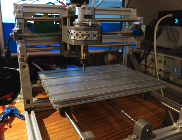

Ich habe hier schon seit einer Weile eine unbenutzte CNC3020 und will diese nun ansteuern. Auf der Maschine ist grbl 1.1
https://github.com/gnea/grbl
Am Anfang fahre ich manuell einen Nullpunkt an. Irgendwie schaffe ich es danach aber nicht, die Maschinenkoordinaten auf 0,0,0 zu setzten. Mittlerweile habe ich schon alles mögliche probiert:
  • Softreset (ctrl-X) setzt die Koordinaten nicht zurück
  • G10L20P1X0Y0Z0 auch nicht
Wie kriege ich die Koordinaten genullt?

Ganz Einfach, fahre deinen Maschinenenullpunkt an (X, Y, Z) und drücke Reset
Danke für die schnelle Antwort. Den Reset-Taster an der Platine habe ich bis jetzt noch nicht benutzt, es funktioniert aber. Allerdings muss ich dann um die Maschine herumgreifen und den Taster auf der offenen Motorsteuerplatine betätigen. Irgendwie kann ich kaum glauben, dass es da kein GRBL Kommando gibt.

doch , gibt es, es ist Control-X , \U+0018 oder \18 hex oder \030 octal. Ist dasselbe wie Reset Taste druecken.
Control-X müsste der Soft-Reset sein. Wenn ich in Minicom folgendes eintippt: ? Control-X ?
sieht man, dass die Position nicht zurückgesetzt wird. Das irritiert mich ziemlich, weil man ja denken könnte, dass ein Soft-Reset auf jeden Fall die Koordinaten auf 0 setzt. Bis jetzt hilft nur die von Jörg vorgeschlagenen Methode und wirklich den echten Reset-Knopf auf dem Board zu drücken, damit die Koordinaten wieder auf 0 gesetzt werden. Vielleicht sind es ja irgendwie mit der internen Konfiguration von GRBL zu tun.

Im Moment bastle ich gerade an einer GUI und habe einen Knopf für die Rückkehr zum Nullpunkt eingeführt. Wenn ich ihn drücke läuft diese Sequenz ab:
      G90 G0 Z3 ; absolute positin mode, Anheben auf sichere Z-Höhe
      G90 G0 X0 Y0 ; absolute positin mode, Startposition setzen
      G90 G1 Z0 F50; langsames Absenken auf Nullpunkt
Ist das so sinnvoll?

Wenn du zum Machine-Coordinate Nullpunkt fahren willst, solltest Du G53 verwenden: https://linuxcnc.org/docs/html/gcode/g-code.html#gcode:g53

Hard-Reset habe ich so gelöst:
                serialPort.DtrEnable = true;
                AddToLog("> DTR/RTS reset");
                serialPort.DtrEnable = false;
                serialPort.RtsEnable = false;
Reset der Work-Coordinaten:
G10 L20 P0 X0 Y0 Z0

Hard-Reset habe ich so gelöst: serialPort.DtrEnable = true;
Super Tipp. Ich verwende Python, aber da funktioniert es auch:
        serial_port = serial.Serial(port, baud_rate, timeout=timeout)
        serial_port.setDTR(False)  # Set DTR low (zur Vorbereitung für) später
      # reset Arduino
      serial_port.setDTR(True)  # Set DTR high
So richtig ist mir das nicht klar. Wie es es mit dieser Sequenz:
      G53 G0 Z3 ; absolute positin mode, Anheben auf sichere Z-Höhe
      G53 G0 X0 Y0 ; absolute positin mode, Startposition setzen
G90 brauche ich am Schluss, damit die Spindel langsam runter fährt und nicht Full-Speed in die Platte kracht.
Ich habe gerade festgestellt, dass es den Befehl G28 gibt, der die Maschine zum Nullpunkt fährt. Der fährt aber schnell und gleichzeitig runter, was zum Entlangschleifen auf einer unebenen Platte führen könnte.
