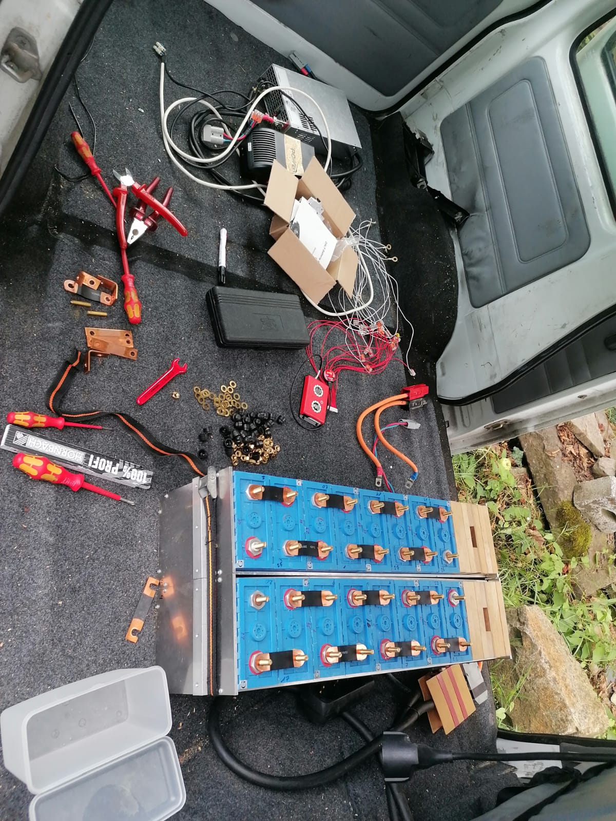

Bei unserem E-Auto haben wir uns damals ganz bewusst für die robusten
unempfindlicheren LiFePO4 Akkus entschieden, weil diese auch schon mal
die ein- oder andere Misshandlung verkraften können.
Der 7,1kW Gleichstrom Reihenschlussmotor könnte bis zu 500A ziehen, der
Curtisregler riegelt aber schon bei 300A ab. Für die LiFePO4 ist das
alles kein Problem.
https://youtu.be/ZpnySADOh4E?si=Mk4_P99O1r7tos_9

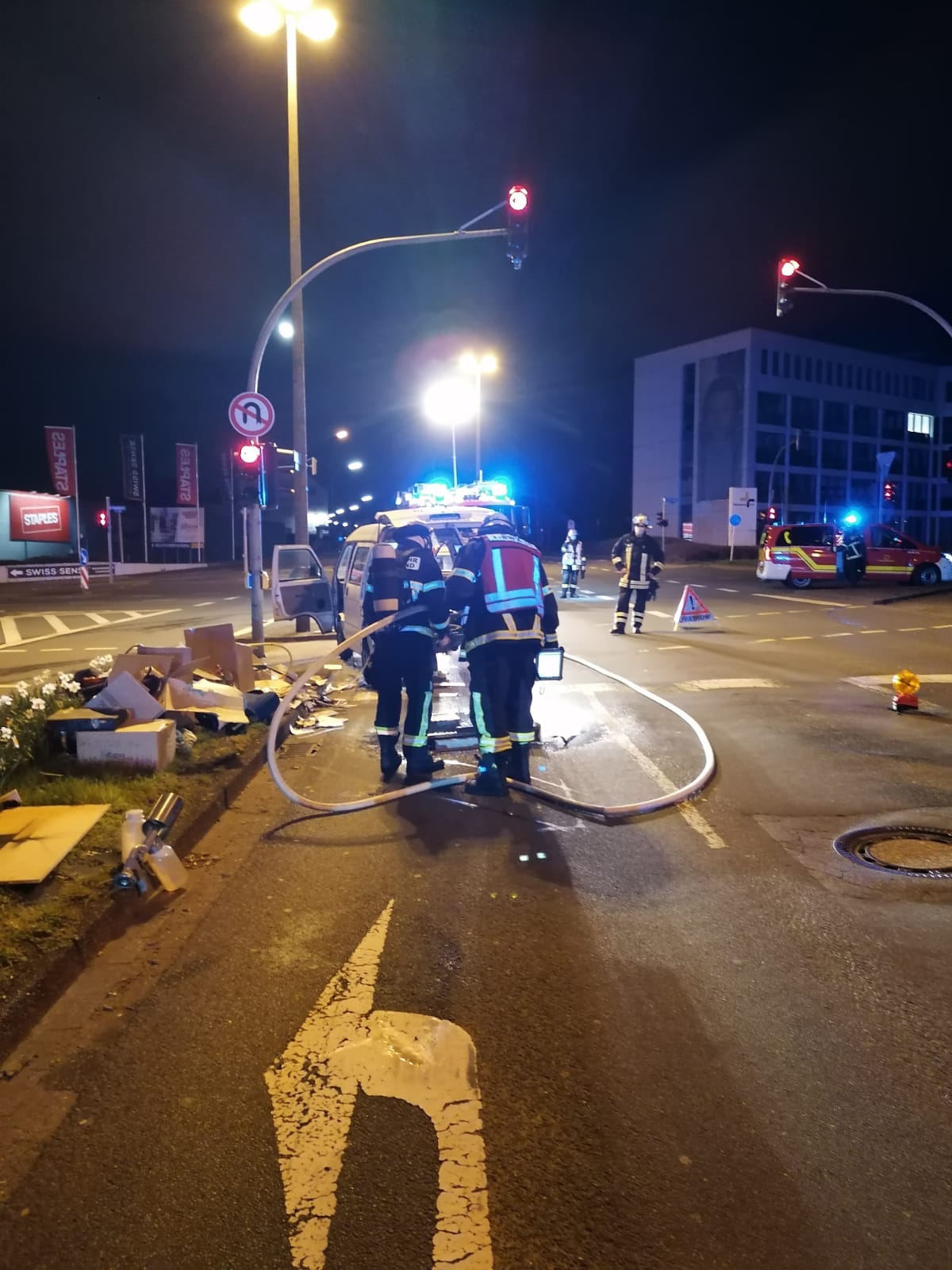

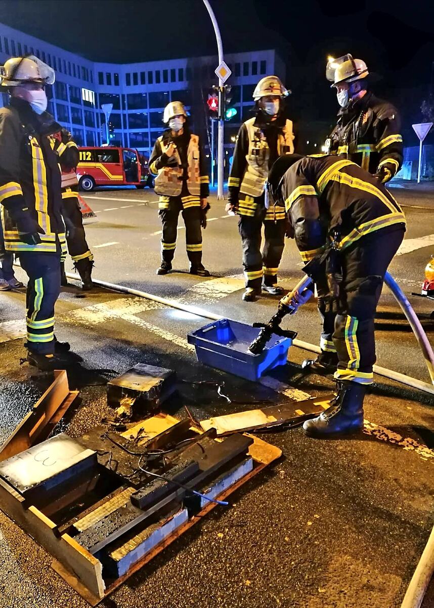

In der Tat! Der erste LiFePO4 Akkusatz aus China ist uns wegen
Verarbeitungsfehler an den Punktschweissstellen abgefackelt!
Das kann mit Li-Ion natürlich genauso passieren.
Das Schlimme ist, dass sich ein brennender Lithium Akku nicht einfach so
löschen lässt. Der brennende Akku musste von der Feuerwehr aus dem
Fahrzeug rausgerissen werden und im Wasserbecken versenkt werden.
Die zweite Möglichkeit wäre, das ganze Fahrzeug im Wasser-Container zu
versenken.

Normalerweise reicht das Sicherheitsdatenblatt der Zelle und der
sachgemäße Einbau in einen stabilen Behälter. Man sollte bei
prismatischen Zellen auch darauf achten, das die Plastikhaut im
Fahrbetrieb nicht durchschubbert. Einige Lieferanten legen zu diesem
Zweck Epoxyplatten bei.
