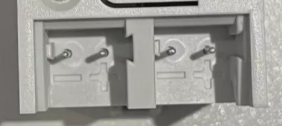

ich möchte eine Box bauen, in der sich eine Platine befindet. Auf der
Platine sind Stifte für eine KNX-Klemme. Nun benötige ich eine gefräste
Aussparung am Gehäuse, wo der Stecker genau rein geht.
Ich habe nur die Abmessungen des KNX-Steckers gefunden (siehe Anhang).
An KNX-Gehäusen findet man oft die Kontur des KNX-Steckers (Beispiel
siehe Anhang). Hat zufällig jemand Infos zur Kontur auf der Gehäuseseite
(DXF oder Eagle 7)?

Das wird dir nicht genau gelingen, weil du bei der Bearbeitung auf der
Fräse immer den Radius des Fräsers hast und dadurch keine reinen
Innenecken fertigen kannst. Du müsstest also die Steckerkontur nehmen,
die entsprechend dem gewünschten Spalt versetzen und dann
fertigungsgerecht für deinen Fräserdurchmesser überarbeiten.

Gibt es die Steckerkontur irgendwo als DXF oder Eagle 7? Auf der
Wago-Zeichnung sind nämlich nicht alle Maße angegeben (wie z.B. die Höhe
des Zapfens, der oben raus steht).

Im Internet findest du 3D-Modelle von den Steckern. Da kannst du die
Maße abnehmen, z.B. https://grabcad.com/library/knx-connector-1

so eine präzise Nut ist da doch gar nicht nötig, verdrehsicher ist das
sowieso weil die Kabel nur zu einer Seite raus können. Über die
Nut/Feder sind die Steckerelemente anreihbar, da müssen die stramm
sitzen.

Micha schrieb:
> (wie z.B. die Höhe des Zapfens, der oben raus steht).
Dafür ist die Höhe der Einbuchtung unten für den Zapfen mit 1mm
angegeben. Da könnte es einen Zusammenhang geben.
