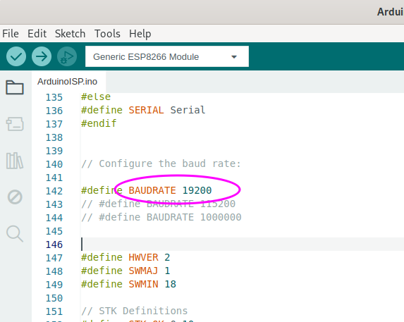

Laut ISP Sketch läuft der UNO mit 19200 Baud.

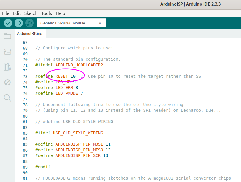

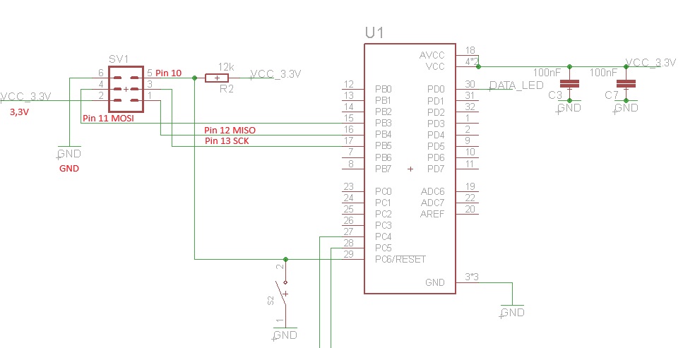

Hast du den Reset Eingang des Targets mit Pin 10 des Arduino Uno
verbunden? Zeige Fotos vom Aufbau.
Nimm die niedrige Baudrate. Für 115200 Baud brauchst du einen Arduino
Uno mit Quarz, die meisten Board haben aber nur einen Keramik Resonator,
die sind dafür nur mit Glück präzise genug.

ISP Sketch ist installiert, das ist das Einzige was funktioniert, sonst
läuft nix...Reset Eingang ist verbunden - ich habe jetzt 10uF, 47uF und
100uF durch, bei allen das gleiche Ergebnis:

von Sherlock 🕵🏽‍♂️ (Gast)
3,3V passt nicht zum Arduino Uno. Der hat nämlich 5V.
Die Pins 11, 12, 13 sind der "old style wiring". Hast du den ISP Sketch
entsprechend konfuriert?
Der ISP Sketch ist von alleine langsam genug. Steht in Quelltext.

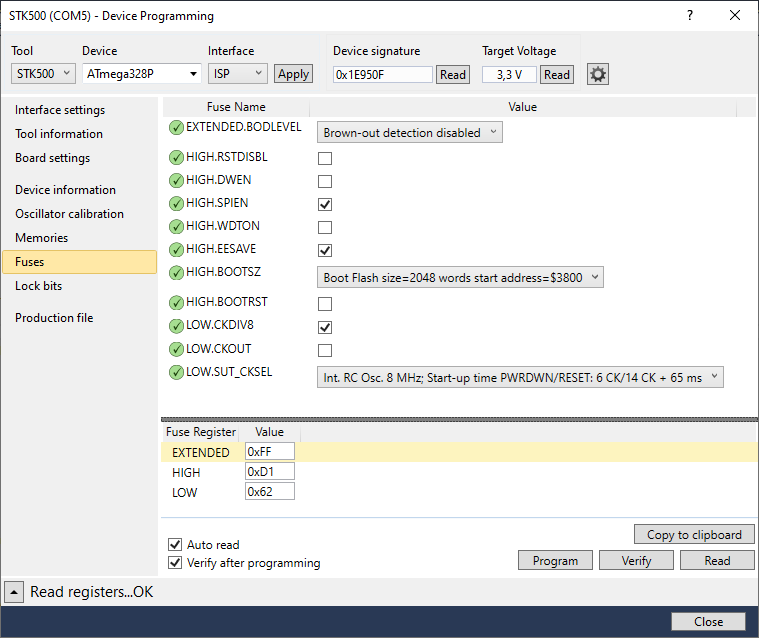

von Mike L. (loug)
Ralph S. schrieb:
> Um jetzt mit dem UNO einen Chip zu flashen muß man das dem AVRDUDE
> sagen, dass der Programmer nun nicht mehr Arduino(bootloader) heißt,
> sondern eben avrisp.
Danke für den Tipp, so kann es natürlich nicht funktionieren, wenn ich
das nicht ändere.
Beim ersten ATMEGA328P habe ich dennoch avrdude: Device signature =
0x000000 erhalten.
Ich habe dann einen neuen eingelötet und nun erhalte ich:
avrdude: Device signature = 0x1e950f (probably m328p)
avrdude: safemode: lfuse reads as 62
avrdude: safemode: hfuse reads as D9
avrdude: safemode: efuse reads as FF
avrdude: safemode: Fuses OK (E:FF, H:D9, L:62)
Scheint also zu funktionieren. Wie geht es jetzt weiter? Ich würde mir
ungerne durch rumprobieren den zweiten auch zerschießen...

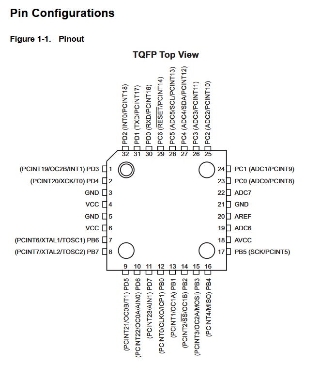

von Arduino F. (Firma: Gast) (arduinof)
Mike L. schrieb:
> #define PIN 30          // Pin für die WS2812B
Watt is datt?
Da wird ein Arduino Pin erwartet!
30 gibts beim m328p nicht.
Also darfst du auch keine Funktionalität erwarten.

von Mike L. (loug)
Arduino F. schrieb:
> Watt is datt?
Hast recht, wäre der PD0, also Pin 0.

Was ist mit der Spannung? Auf die Frage bist du nicht eingegangen.
Laut Schaltplan läuft dein Board mit 3,3V aber der Arduino0 Uno hat 5V
Pegel.
von Mike L. (loug)
> Pegel.
Wenn du deinem 3,3V Mikrocontroller gewaltsam 5V rein drückst, wird
seine Stromversorgung instabil. Mich wundert nicht, dass einer schon
nicht mehr ansprechbar ist.
Was man auch bedenken sollte:
Die ESD Schutzdioden (die in dem Fall wirksam werden) sollen laut einer
Application Note von Atmel nur mit weniger als 1 mA belastet werden.
Dein Arduino Uno liefert aber mehr als das 20 Fache!

von Mike L. (loug)
> Spannungsteiler könnten helfen.
Kurioserweise gibt der UNO laut Oszi und Multimeter auf den Pins 11 und
12 (MISO, MOSI) nur ca. 2,7V im Maximum aus. Beim Multimeter hätte ich
jedacht naja, nicht schnell genug...
Spannungsteiler mit ca. 3MOhm und 6MOhm brachte auch nix - da bin ich
mir aber unsicher, ob die nicht zu groß waren.
Wie dem auch sei, andere Ardunios kann ich mit dem UNO als ISP und dem
Tipp von Arduino F ansprechen.

von Heinz R. (heijz)
der 328P läuft sowohl mit 3,3 als auch 5V - aber 16 MHz eben nur mit 5 V
Das ist in der Tat kurios, deutet auf eine fehlerhafte Stromversorgung
hin. Damit sind alle mögliche Fehlfunktionen denkbar. Alleine der
USB-UART Chip braucht schon ungefähr 5V. Der AVR kommt mit weniger aus,
aber stabil sollte die Spannung schon sein. Das ist sie vermutlich
nicht, denn du hast schließlich kein 2,7V Netzteil verwendet (oder?).
Instabile Stromversorgung kann durchaus auch dazu führen, dass Fuses
falsch gesetzt werden.
Vermutung:
Dein Arduino Board ist kaputt, es hat gar keine eigene
Spannungsversorgung mehr. Stattdessen wird es parasitär über die USB
Signale oder die ISP Signale deines Targets versorgt. Beide haben 3,3V
Pegel. Diese fließen durch die ESD Schutzdioden (vom USB-Chip oder AVR
auf dem Uno Board) nach VDD. An den Dioden fallen 0,6V ab, bleiben noch

So sind die ESD Schutzdioden im AVR geschaltet:
                 +--|>|------- VDD (soll 5V, ist 2,7V)
3,3V Signal -----+------------ Port vom µC
                 +--|<|------- GND
Das muss viel niederohmiger sein. Zum Beispiel 220 und 470 Ohm an den
drei Signalen vom Uno zum Target. MISO (vom Target zum Uno) darf keinen
Spannungsteiler haben, war schon klar, oder?
       220Ω
5V ---[===]---+---------- 3,4V
             |_|  470Ω
             GND
Zeige mal Fotos vom Aufbau.
Messe die Versorgungsspannung (5V) des Arduino Boardes ohne Target.
Schließe das Target an und messe die Versorgungsspannung erneut, dieses
mal vom Uno und vom Target.
Wenn du ein Oszilloskop hast, messe beide Versorgungsspannungen vor und
während des Programmiervorgangs, und zeige uns die Bilder.
