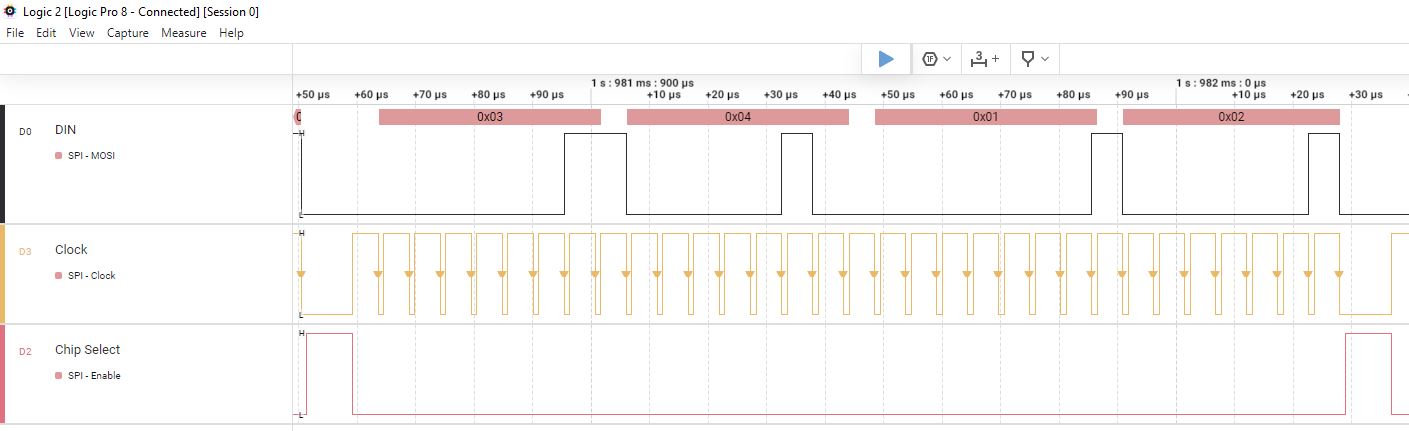

Ich habe das eben noch mal mit dem "onlinegdb" durchgespielt. Wenn ich der Funktion als bsp.
        uint8_t buff[] = {1,2,3,4};
        spi_write_bytes( buff, 4 );
übergebe, ist das gebildete Word "67305985 Dec." Das währe dann in Bytes "0x04, 0x03, 0x02, 0x01 Hex."
Die Funktion zum schreiben der Daten auf dem SPI Bus ist auf MSB_First eingestellt. Das würde bedeuten das zuerst die "0x04" dann die "0x03" usw. gesendet werden müsste, richtig?

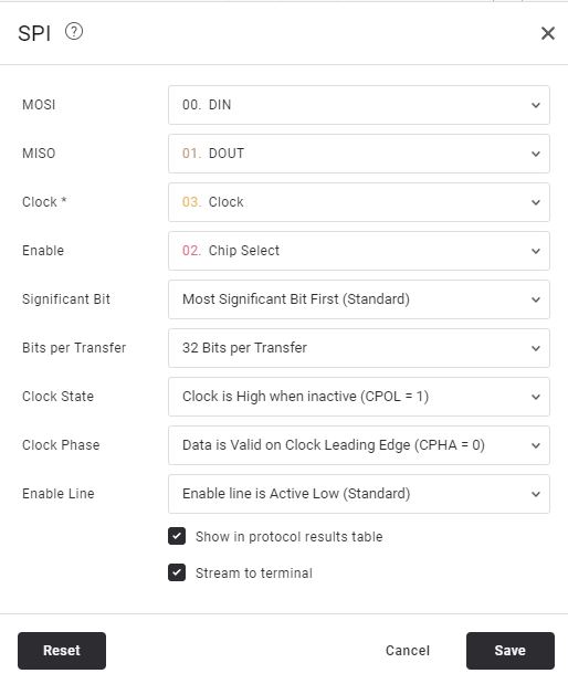

Jedoch ist komplett anders (siehe Foto).. So wie ich das jetzt verstanden habe, passen meine zu sendenen Bytes in ein 32 Bit Word. Da das SPI Senderegister 32 Bit breit ist, sollte es eigentlich der o.g. Reihenfolge gesendet werden oder=

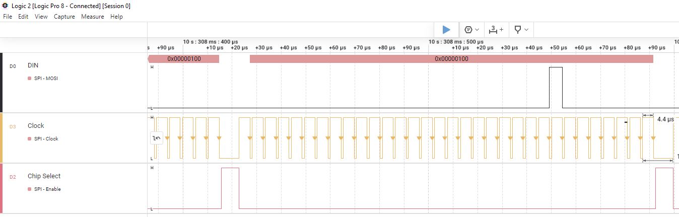

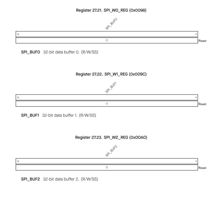

Habe gerade versucht einen uint32_t zu senden mit 0x000001. Laut LA kommt 0x000100 an. Scheint also irgendwas mit dem Registerzugriff nicht zu passen..
    while (1)
        //uint8_t buff[] = {1,2,3,4};
        //spi_write_bytes( buff, 4 );
          spi_write_dword( 0x000001 );
void spi_write_dword( uint32_t _data )
  REG_WRITE( SPI_MS_DLEN_REG, 32 -1 );
  //#define REG_WRITE(_r, _b)      (*(volatile uint32_t*)(_r)) = (_b)
  //##define SPI_Wn_REG(n)         SPI2_REG((0x98+(n*4)))
  REG_WRITE( SPI_Wn_REG(0), _data );
  REG_SET_BIT( SPI_CMD_REG, SPI_UPDATE_bm );
  while ( REG_READ( SPI_CMD_REG ) & SPI_UPDATE_bm ){};
  REG_SET_BIT( SPI_CMD_REG, SPI_USR_bm );
  while ( REG_READ( SPI_CMD_REG ) & SPI_USR_bm ){};
