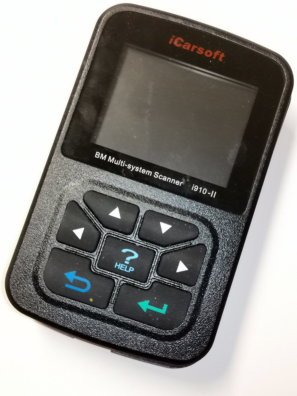

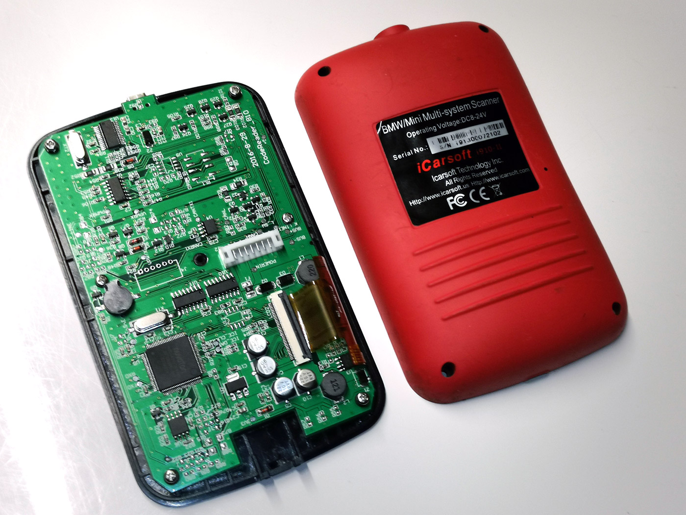

Sehr geehrte Gemeinde!

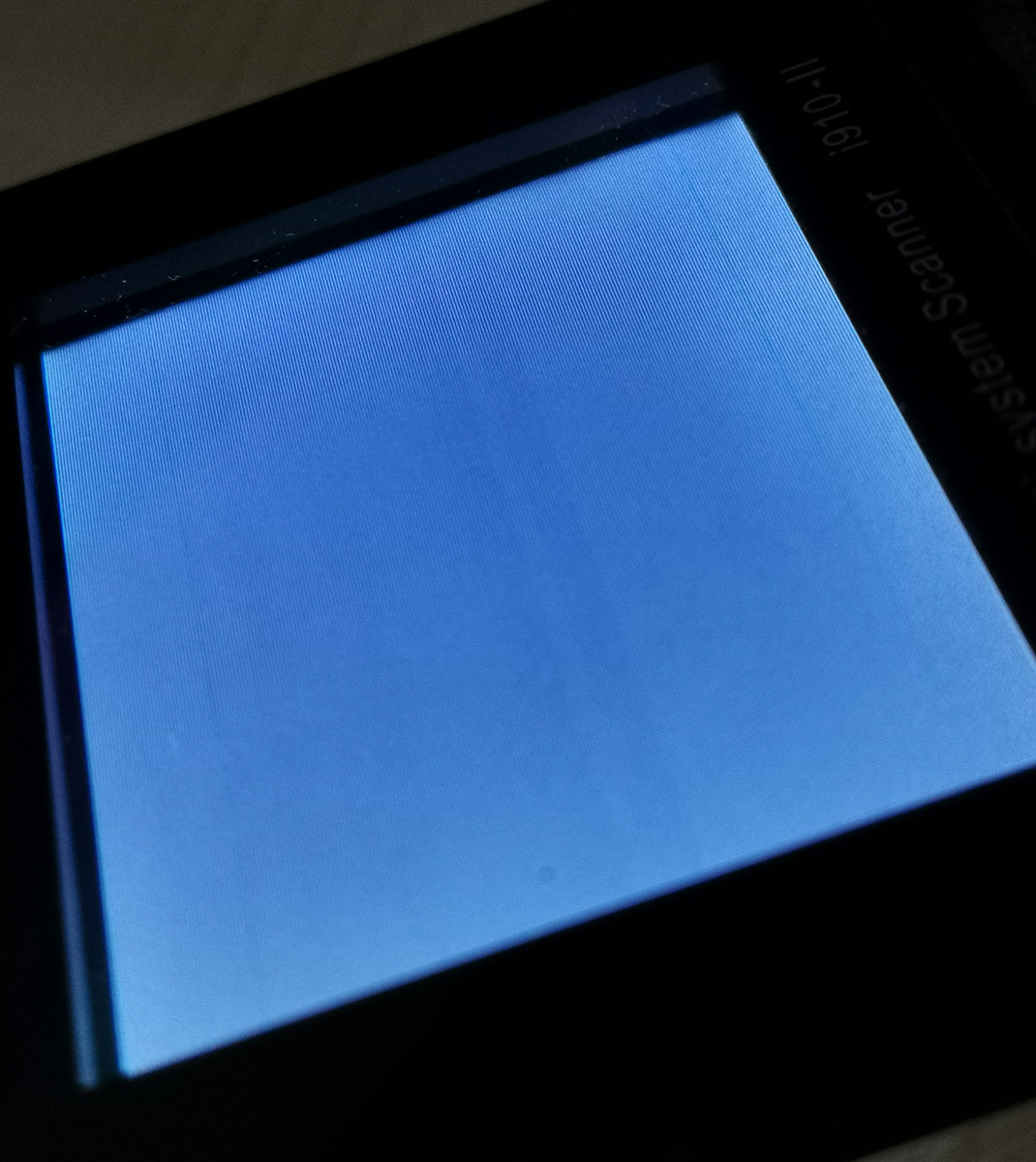

Es geht um ein Kfz-Diagnosetool, welches auf einmal nur noch einen weißen LCD-Bildschirm anzeigt. Bei ganz genauer Betrachtung reagiert das Display auch noch auf Eingaben. Das Backlight funktioniert, es ist aber wirklich nichts mehr lesbar. Als einzige Bezeichnung konnte ich dem Display „JPY-2825-40P“ entnehmen.
Gibt es eine Möglichkeit, so dass das Display wieder normale (farbige) Ansichten liefern kann?

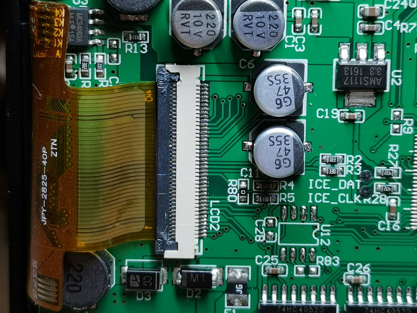

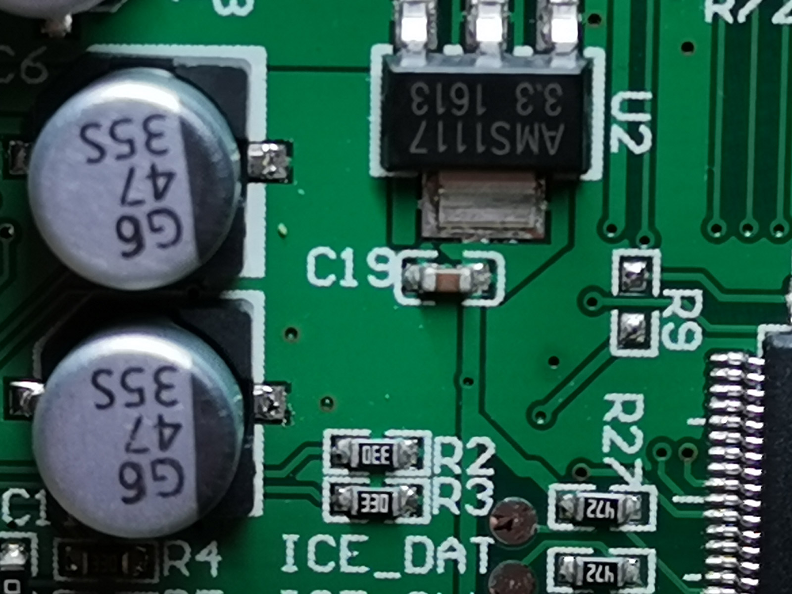

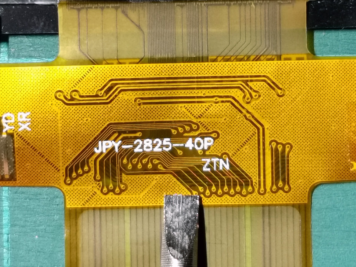

Ist es normal, dass die Platine bei R2 eine Lücke aufweist? Ist das so beabsichtigt oder fehlt hier einfach ein Widerstand?
Für Lösungsansätze stehe ich gerne bereit. Viele Grüße Stullenbob

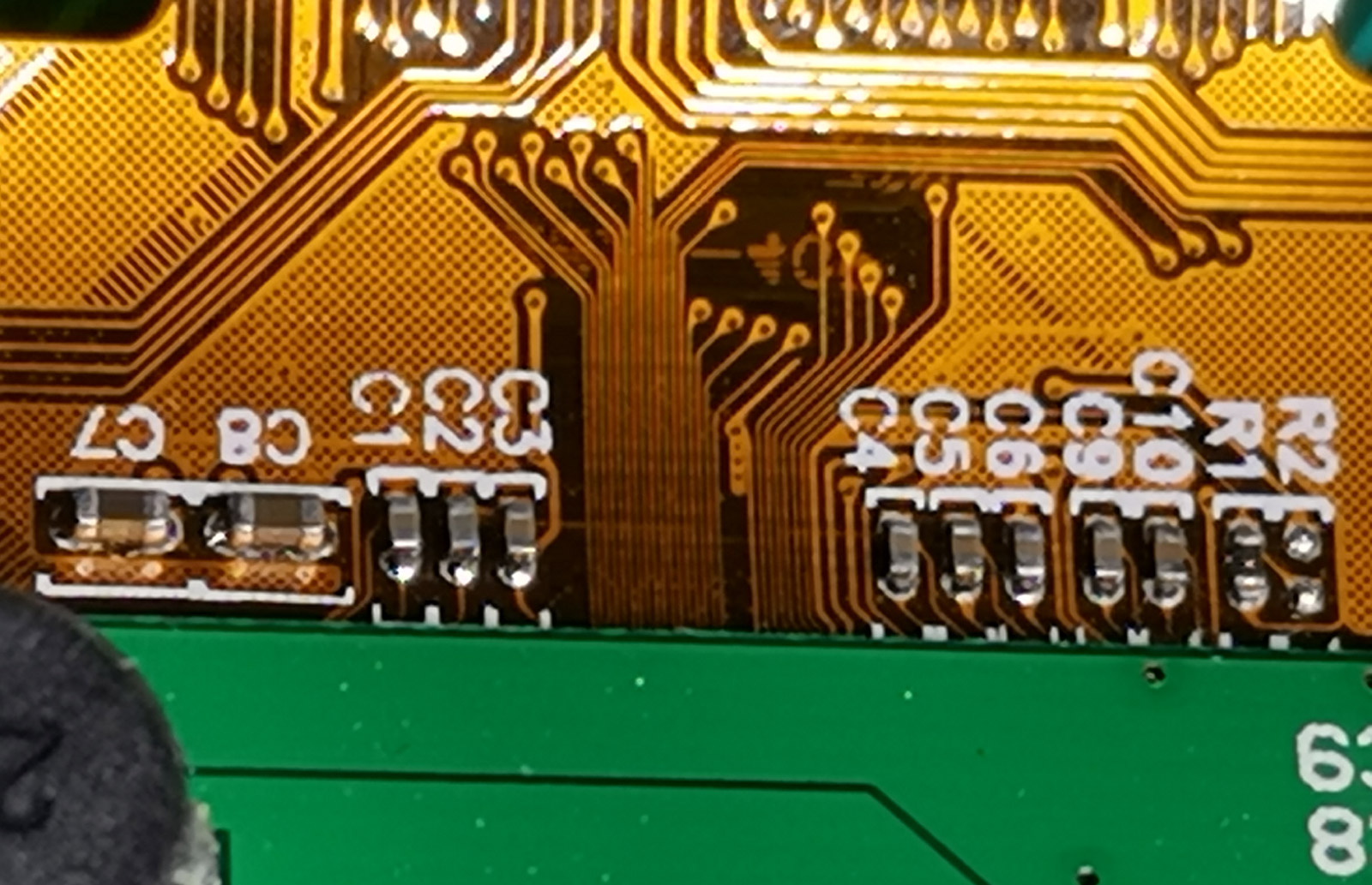

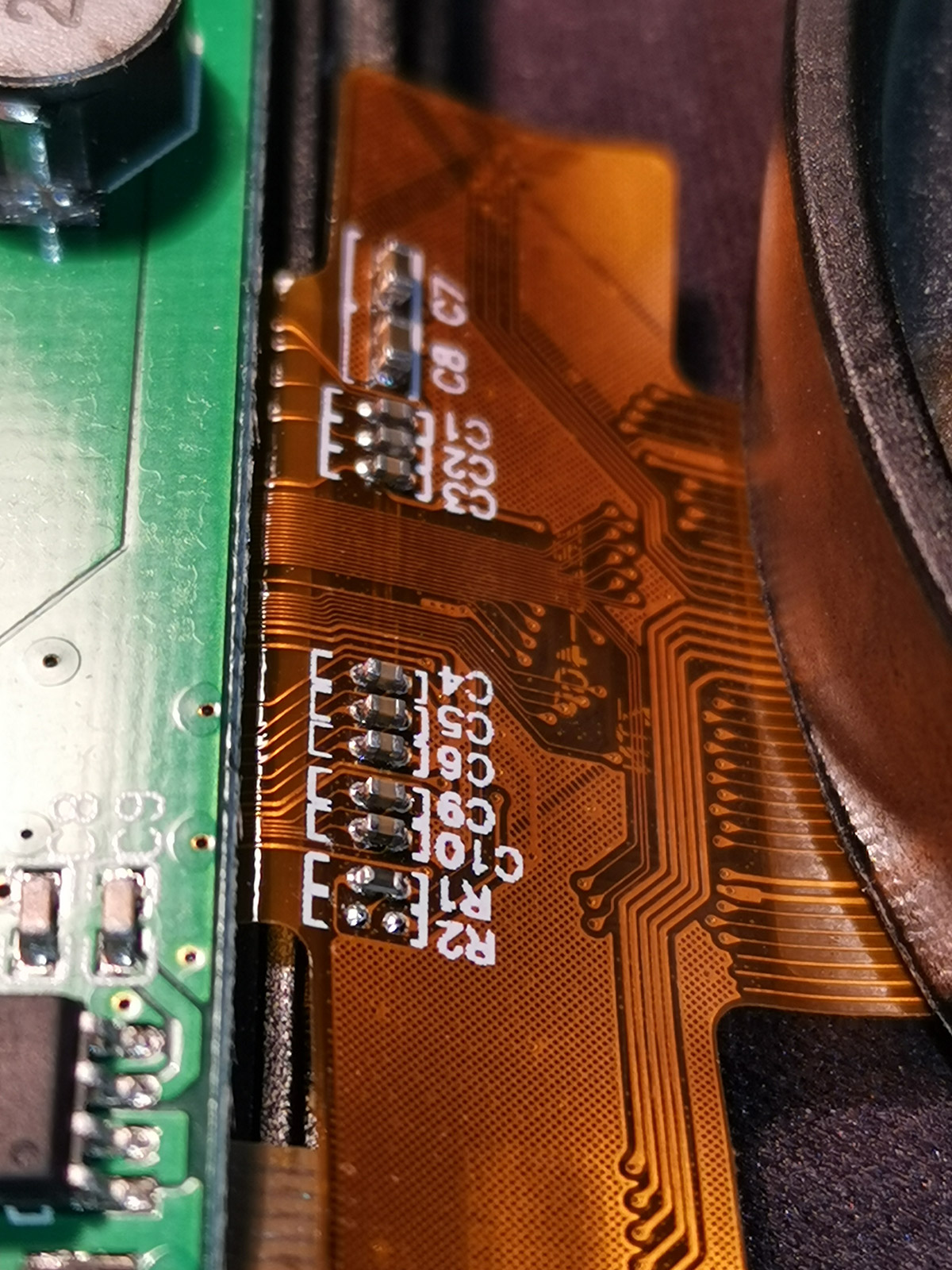

Was genau meinst du mit "Lücke in der Platine" und auf welchem deiner vielen Bilder soll man die suchen? Auf 07_platine04.jpg sehe ich einen R2, kann aber keine "Lücke" erkennen. Vielleicht markierst du die einfach einmal.
#7796361
Armin K. schrieb:
Für mich sieht es aus (auf dem Bild 11_lcd_kennung.jpg),
Bild 9 zeigt das in korrekt gestecktem Zustand.
Da ist keine "Lücke", der ist einfach nur nicht bestückt. Der ist auch nicht abgefallen, das soll so.
Bild 11 aber macht nachdenklich, offensichtlich wurde der FFC-Verbinder von der Platine getrennt. Wurde dabei auch /sachgemäß/ mit dem FFC-Steckverbinder umgegangen (vorsichtig die schwarze Verriegelung hochgeklappt und dann erst sachte am Folienleiter gezogen), oder ist das eher die Folge brutaler Gewalt? Wie sieht dieser Foliensteckverbinder (auf Bild 9 beschriftet mit "LCD 2") jetzt aus?

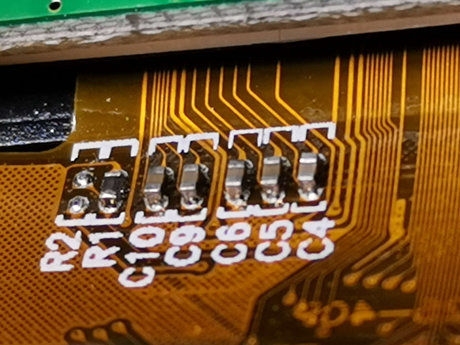

OP #7796819

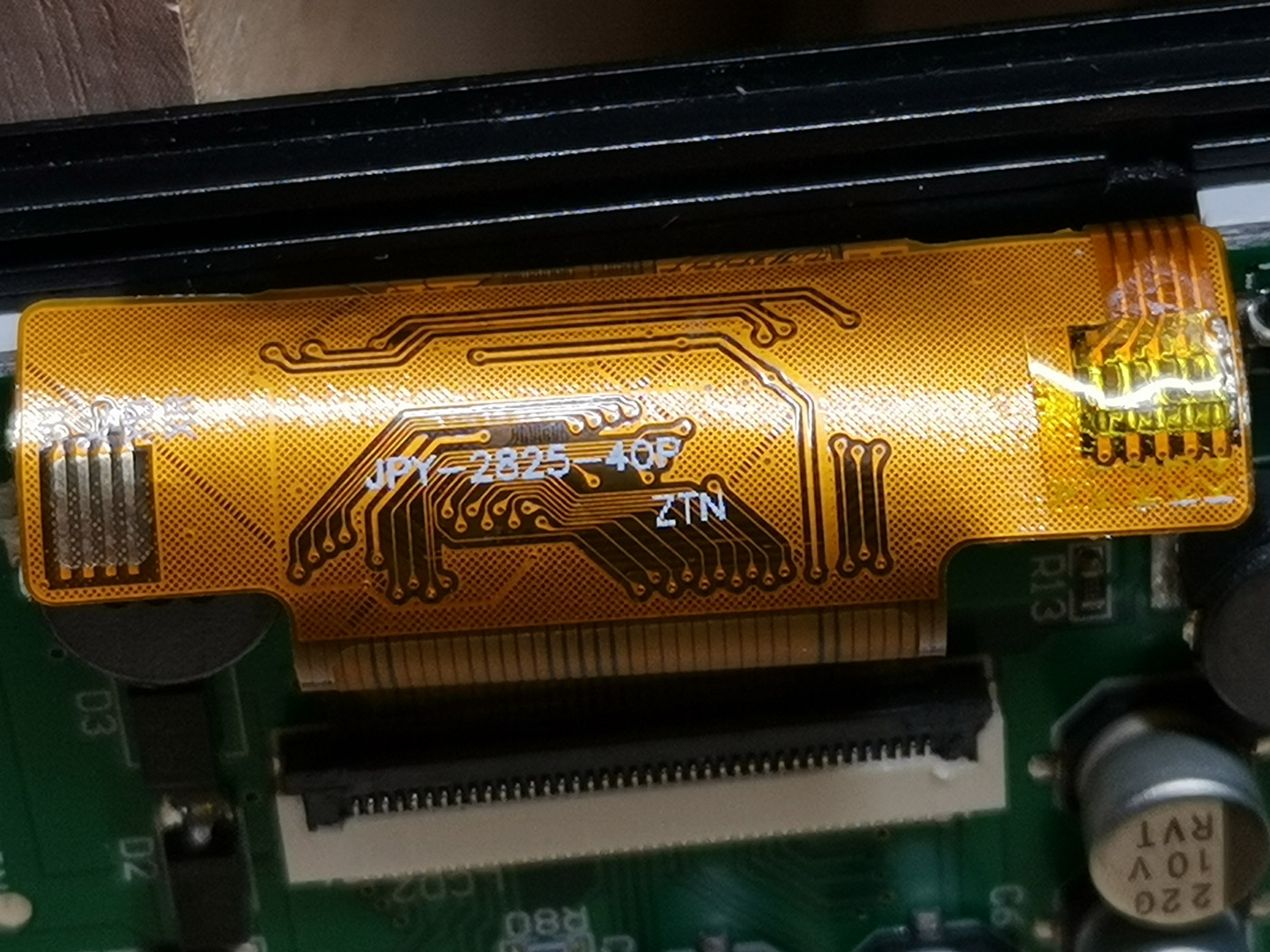

Oh, ich bitte um Entschuldigung, ich meinte natürlich R2 auf dem Folienleiter (Bild 11) - mir fehlen einige Fachbegriffe und es war gestern auch schon recht spät.
Die Sache mit der Steckverbindung passt so. Die Folie sitzt gerade und ich würde behaupten, dass die Verbindung zur Hauptplatine gegeben ist. Sagen wir mal so: jemand, der so etwas nicht jeden Tag auf dem Tisch hat, hatte vorsichtig versucht, das schwarze Stückchen in Richtung Folienleiter zu drücken, solche Verbindungen kennt dieser jemand z.B. aus Computermäusen. Erst später hat er herausgefunden, dass es einen Klappmechanismus gibt. Es wurde dabei aber Wert darauf gelegt, dass nichts beschädigt wird. Das sind nur Kratzer auf dem Kunststoff.
Ihr seht auch alles ;-)
Die Steckverbindung würde ich auch auf folgendem Grund ausschließen: Das Gerät wurde über Jahre im Auto mitgeführt (Sommer wie Winter) und lief immer wunderbar. Um den Fehlerspeicher des Autos auszulesen, habe ich die Schlüsselstellung auf die vorletzte Stufe gestellt, so dass die elektrischen Verbraucher mit Spannung versorgt werden. Dann habe ich das Gerät eingesteckt und den Fehlerspeicher ausgelesen. Ich habe den Schlüssel abgezogen, da ich das/den Schlüsselbund benötigte, um an mein Smartphone zu gelangen, um ein Foto der aufgeführten Fehler zu machen. Die Fehler wurden weiterhin auf dem Display angezeigt. Als ich wieder zum Auto kam, war das Display weiß.

Wenn man die Tasten bei eingeschaltetem Gerät bedient, sieht man, dass sich das Menü durchaus noch bedienen lässt, leider sieht man nur so etwas wie schwach erscheinende Streifen. Ich denke, die Funktionsweise des Tools ist noch gegeben, die Ausgabe ist für unsereins nur ziemlich „unleserlich“.
Falls es am Display liegen könnte, um welches Display handelt es sich? Zu der Bezeichnung JPY-2825-40P (ZTN) habe ich nichts gefunden. Ich weiß, dass es ein Farbdisplay ist. Wie ich gesehen habe, gibt es Displays mit den Maßen 69.2 x 50 x 2.5 mm - diese Abmessungen stimmen mit dem verbauten Exemplar überein.

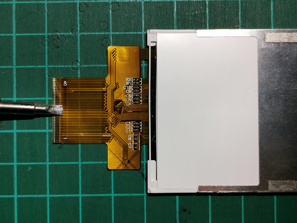

Das lässt Probleme mit der Kontrastspannung des Displays vermuten. Problem: Ohne ein Datenblatt des Displays ist da nichts drüber rauszufinden.
Viele Displays enthalten Ladungspumpen, um für den Kontrast benötigte Spannungen zu erzeugen, und die werden mit Kondensatoren versorgt, die entweder auf dem Kabel des Displays oder aber im Gerät selbst untergebracht werden. Wenn nun einer dieser Kondensatoren keine Lust mehr hat, könnte es das geschilderte Verhalten erklären. Meist sind das Keramikkondensatoren, hier also Elektrolytkondensatoren zu verdächtigen, muss nicht zielführend sein. Es kann natürlich auch komplett anders funktionieren, aber z.B. den Schaltregler, der da auf der Platine verbaut ist (zu erkennen an der Induktivität links vom Displaysteckverbinder auf Bild 4) halte ich für eine reine Kontrastspannungserzeugung für deutlich überdimensioniert.

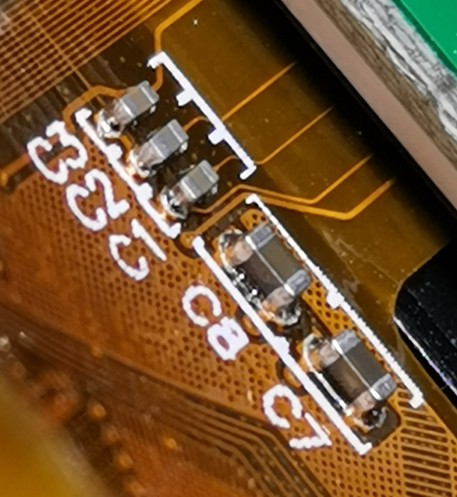

Vielleicht sollte man sich nochmal genau das Displaykabel ansehen; Bild 13 ist im hinteren Bereich um die beiden etwas größeren Kondensatoren (C8 & C7) herum nicht mehr so scharf, als daß ich die Lötstellen beurteilen wollte.

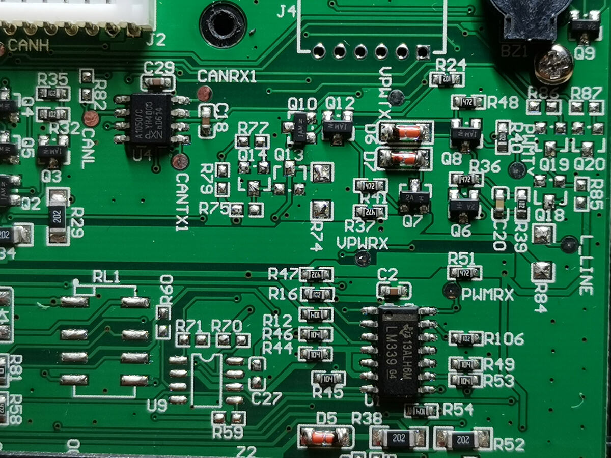

Kein Wunder, U12 fehlt ja auch, hat jemand abgelötet.
Ich bin mir nicht wirklich sicher, wie ich darauf antworten soll… Neutrale Version: ich bin Erstbesitzer dieses Gerätes und bin mir ziemlich sicher, dass an dieser Stelle alles i.O. ist. Im Gegensatz zu dem von mir angesprochenen SMD-Widerstandes, den ich verdächtigte abgefallen zu sein, würde ich nicht ansatzweise darüber nachdenken, dass ein solches Bauteil von alleine abfällt.
Ich würde sagen, dass an der Stelle alles passt.
So wie das aussieht, sind die Lötpads des R2 mit einer "runden" Lotkugel bedeckt. Dann wurde der nie bestückt, sonder ist lediglich eine Bestückungsoption. Von der Leiterführung sieht es so aus, als ob der R2 zusammen mit dem R1 bzw. alternativ zum R1 als "Konfigurationsjumper" fungiert.

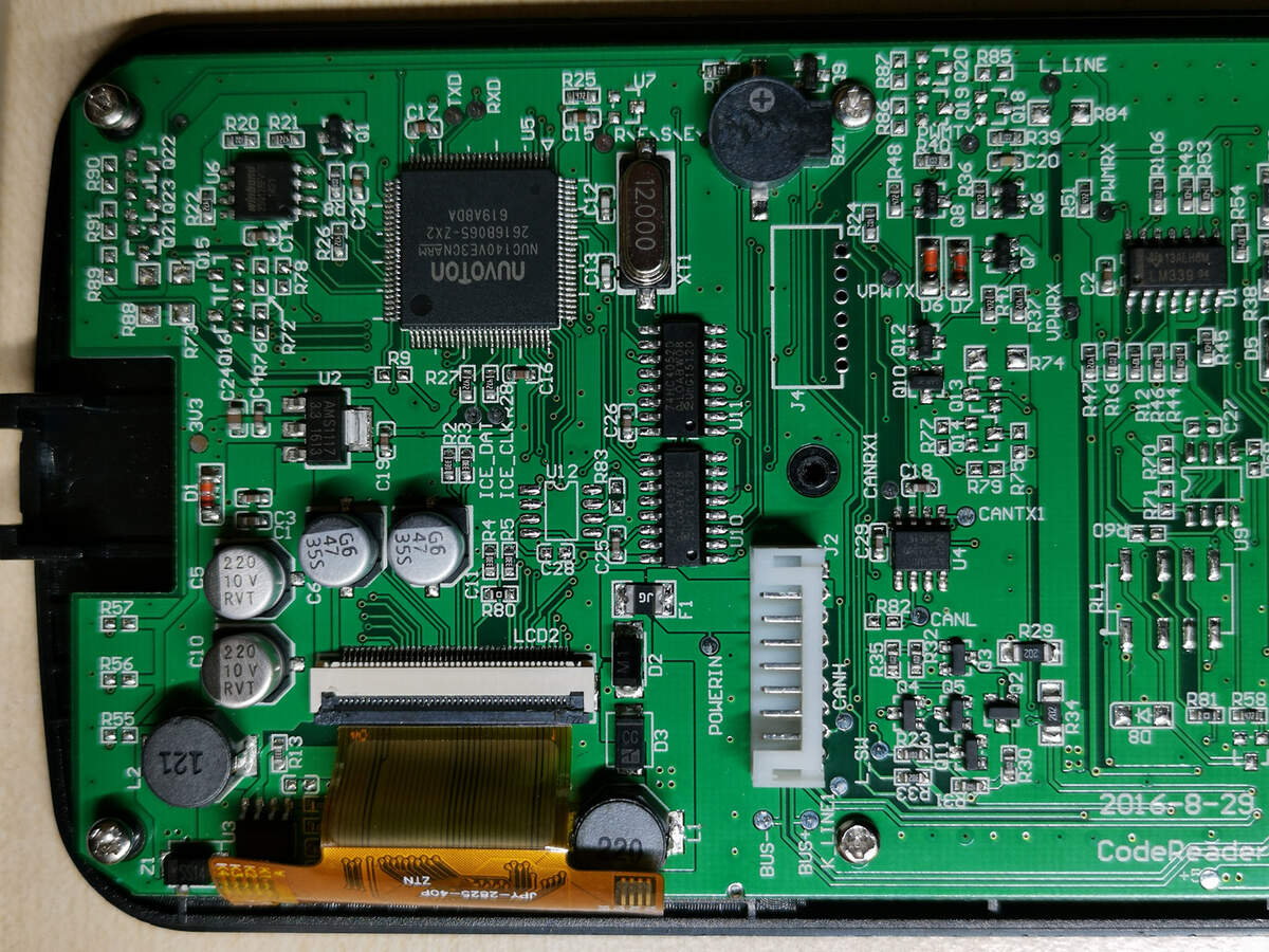

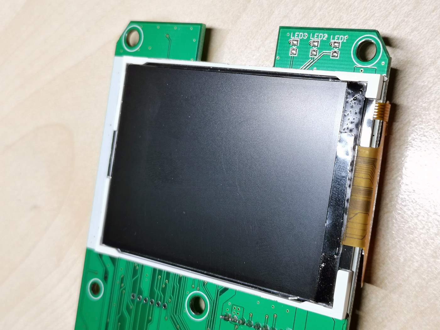

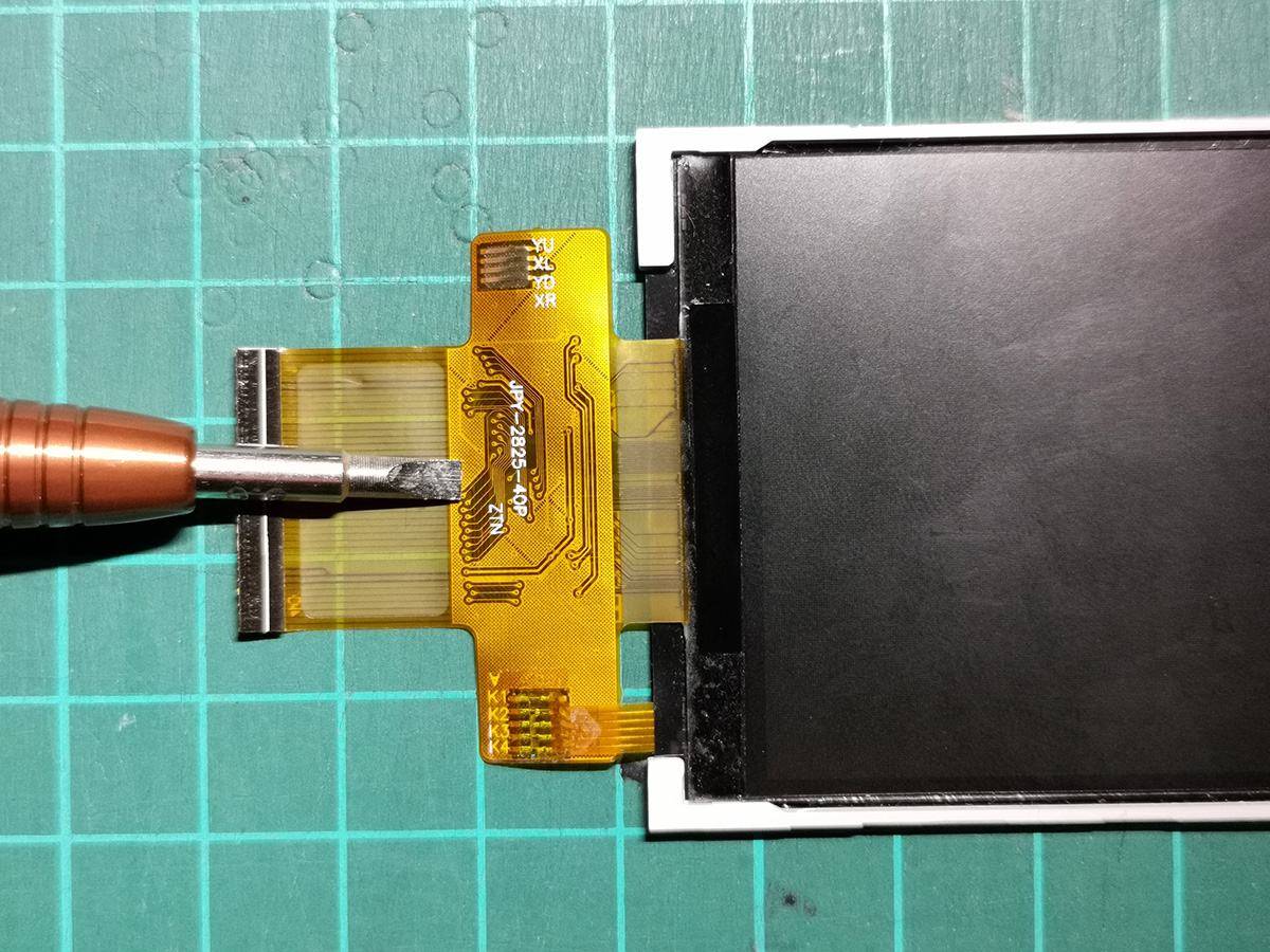

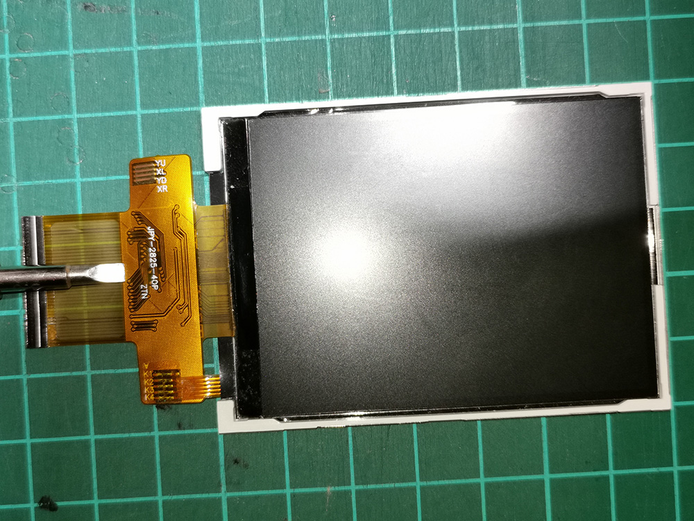

Ich habe nun ein Gerät gleichen Typs erwerben können, welches einwandfrei funktioniert.
Zunächst habe ich mein vermeintlich defektes Display an das funktionierende Gerät angeschlossen: weißer Bildschirm. Danach habe ich das Display des funktionierenden Gerätes an mein Gerät angeschlossen: alles i.O..
Somit steht fest, dass der Fehler am Display und nicht auf der Geräteplatine zu suchen ist.

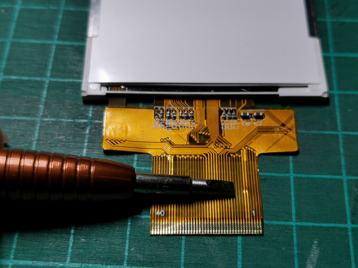

Es wäre sicherlich am einfachsten, das defekte Display durch ein neues zu ersetzen. Die Kennung 'JPY-2825-40P ZTN' auf dem Kabelband bringt mich allerdings nicht wirklich weiter. Im neu erstandenen Gerät ist 'leider' ein Display mit gleicher Kennung verbaut, welches auch keine weiterführenden Erkenntnisse liefert.
Hat jemand eine Idee, wie und wo ich ein passendes Ersatzdisplay finden kann? Eine Besonderheit ist, dass die blanken 40 Pins auf der Rückseite zu finden sind (Standard ist wohl eher auf der Vorderseite, wenn ich mir die Angebote bei Aliexpress ansehe).
Ansonsten kann ich höchstens noch versuchen, die Lötstellen der Kondensatoren auf dem Kabelband mit der Heißluftlötstation und etwas Löthonig zu bearbeiten.
Bei dem Display handelt es sich m.E. um ein 320 x 240 Pixel 2.8" TFT Farbdisplay mit 40 Pins (Verbindungsstellen auf der Rückseite, siehe Bilder).
Welches Ersatzdisplay könnte ich verwenden?

Aller Wahrscheinlichkeit nach wird es ein TFT mit ILI9341 Controller sein (es gibt sie im gleichen Format auch mit ILI9325 Controller, der ist aber seltener).
Etwa in der Art:
https://www.ebay.de/itm/236393000535 https://www.ebay.de/itm/396408227952 https://www.ebay.de/itm/365658110658 usw.
Diese Displays sind auf Leiterplatte montiert, können aber mit etwas Vorsicht abgelöst (Klebeband) und dann abgelötet werden um sie anderweitig zu verwenden. Nach den Fotos zu urteilen wäre das Kabel wahrscheinlich passend zu deinem.
Der Preis wäre das Risiko Wert, allerdings muss so ein schon mal gelötetes Flachkabel vorsichtig behandelt werden und von zuviel Lötzinn befreit werden (Sauglitze) um es in den Steckverbinder stecken zu können.
Persönliche Seite #7957346
Ist FS2825JPY-20P nah genug an der Bezeichnung? Da hat mich ChatGPT drauf gebracht, nachdem die Websuche nur diesen Thread hier ergab.. https://tftlcd-display.sell.everychina.com/p-110858657-lcd-display-spi-mcu-interface-lcd-2-8-inch-tft-lcd-capacitive-touch-screen-320x240.html Dort gibt es auch ein Datenblatt welches 40P im Namen hat. Allerdings geht der Link nicht. Und wenn man dann den Name wieder bei Google eingibt: https://www.tftlcd-display.com/photo/tftlcd-display/document/20994/FS2825JPY-40P.pdf Ich denke näher gehts nicht.

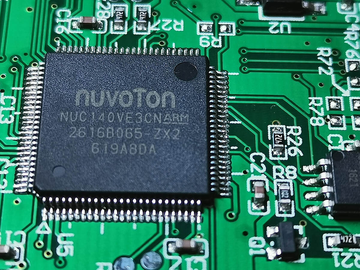

Da wäre ich etwas vorsichtig. Backlight und Versorgungsspannung kann man leicht zuordnen. Da anscheinend die Ansteuerung durch den 32Bit Nuvoton Chip erfolgt, wäre auch ein Display mit HSYNC und VSYNC wie z.B. das hier möglich: https://de.aliexpress.com/item/1005006089248655.html oder doch nur ein SPI Display wie z.B. hier: https://de.aliexpress.com/item/1005005370967055.html Wenn ein Oszi oder LA verfügbar ist, würde ich als erstes überprüfen welche Impulse an den Anschlüssen vorliegen. Fazit : genormt ist da nix - man muss / sollte das vorher schon einmal überprüfen. Auch ist es wichtig welcher Controller auf dem Display verbaut ist.
