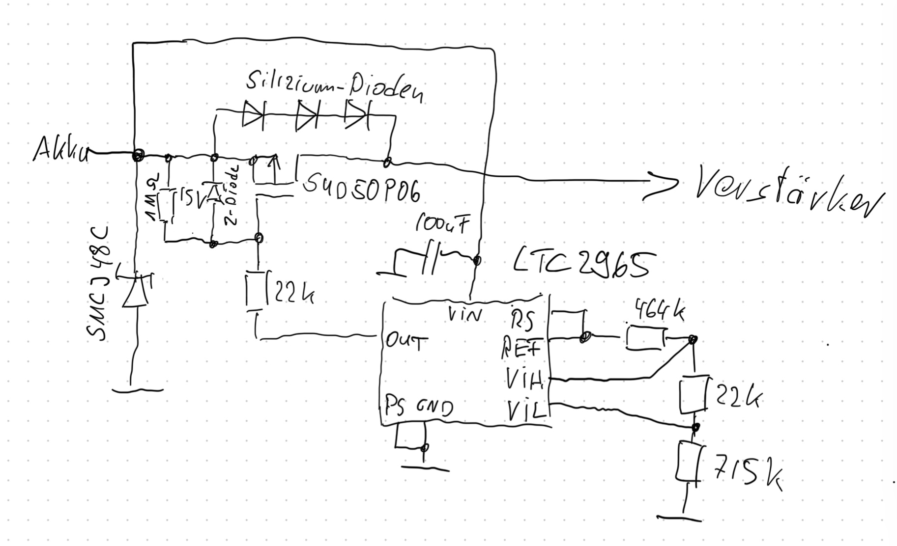

von Harald A. (embedded)
Wenn das meine Aufgabenstellung wäre, würde ich schauen, ob das Design
nicht auch 42V vertragen kann. Die Elkos sind ja schon mal 63V, müsste
man noch die aktiven Elemente prüfen.
Ansonsten könnte man 6 Silizium-Dioden in Reihe nehmen, die von einem
MOSFET unterhalb von 38V überbrückt werden. Meinetwegen LTC2965 in
Verbindung mit einem P-Kanal-MOSFET (Gate-Source Spannung mit Zener auf
ca. 15V begrenzen). Natürlich könnte man den MOSFET direkt nutzen, um
den Überschuss für den Moment zu verheizen, dafür müsste man aber einen
MOSFET (z.B. SUD50P06-15) für Linearbetrieb auftreiben, was in höheren
Leistungsklassen garnicht so einfach ist.
Ich habe das mit dem LTC2965 mal aufgemalt. Der Spannungsteiler würde
jetzt so bei 38 und 39v schalten. Die Z-Diode am MOSFET ist eine 12..15V
irgendwas BZX Kleinsignal. Silizium-Dioden müsste man mal raussuchen.
