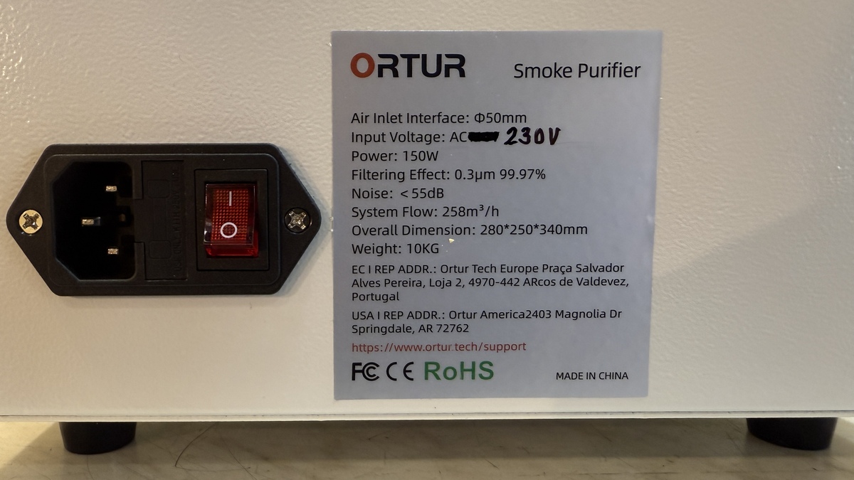

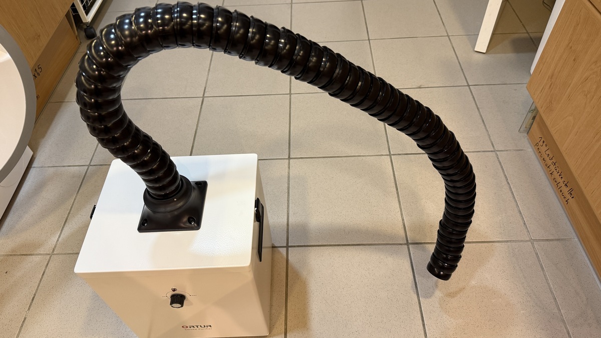

Eine nagelneue aber defekte Rauchabsaugung hatte den Weg ins RC gefunden: "wenn ihr das reparieren könnt, behalten/verkaufen, sonst wegwerfen".
Die Ursache war schnell klar: das Gerät war für 110Volt vorgesehen und mit einem Kaltgeräteanschluß versehen. Wurde wohl schnell ausgepackt und angeschlossen: Puff!
Innendrin befindet sich ein FU für den stufenlosen Betrieb des verwendeten BLDC Motors, keine Billigkiste. Explodiert waren der Gleichrichter und mindestens ein HV Elko sowie natürlich die Sicherung. Das Board war klar mit 110Volt gelabelt und ja auch "draußen" richtig beschriftet.
Aber das Layout ist für eine Delonschaltung vorgesehen. Mit dem Tausch der defekten Teile und Entfernung der 110Volt Delonbrücke läuft die Kiste wieder.
Allerdings sollte sie "nur" 150 Watt Leistungsaufnahme haben, gemessen wurden jetzt aber 210Watt. Kann das an dem Betrieb an 230Volt liegen?
Wir haben aber auch die zwei (bei 110Volt) parallelen 200µF Elkos gegen einen 330µF/450Volt getauscht der gerade verfügbar war. Bei 230Volt wären die beiden in Reihe gewesen und damit nur 100µF. Kann die Vergößerung auf 330µF einen so großen Einfluß haben?
