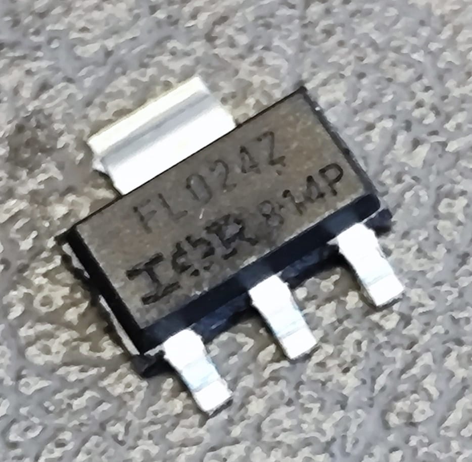

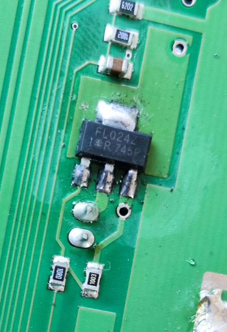

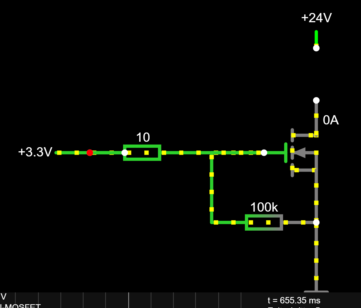

ich versuche gerade die Lüftersteuerung eines Ladegerätes zu reparieren.
Wenn ich das richtig interpretiert habe, ist die Schaltung aufgebaut wie
im Bild. Der Mosfet ist ein fl024z den ich schon gewechselt habe.
Ich messe an den Anschlüssen für die 24V Lüfter auch 24V, aber die 24V
Lüfter Laufen nicht an, sie zucken nur. Als µC ist ein PIC16F1939
verbaut.

von Georg M. (g_m)
Der IRFL024Z ist nicht für 3.3V.
von Base64 U. (6964fcd710b8d77)
Ich würd ausserdem die 10k nach rechts zum Gate hin verschieben.
So hast du auch einen Spannungsteiler und hast 3.3V * (100/(100+10)) =
3V am Gate, also du verlierst 0.3V ohne Mehrwert.
und Georgs Post stimmt auch, du willst einen NMOS der bei 3.3V schon gut
in der Sättigung ist. (logic level fet).
von Malte (mrtele)
danke... Ich bin mir leider ziemlich sicher das die Schaltung so mit den
alten Lüftern Funktioniert hat. Der Weg vom 10R0 geht zum PIC.
Hab noch mal Bilder Angehängt...
von Malte (mrtele)
Nun, das ist eine Schaltung von einem Ladegerät (B2B-Lader Wohnmobil)
eins "Renommierten" Herstellers von 2019.
Also wenn schon eine Gate-Widerstand, der auch Sinn ergibt und nicht
sowieso den Pin des µC mit der Gate-Kapazität des FET überlastet. Also
irgendwas um 100 Ohm mindestens, nicht 10 Ohm. Die 10k nach Masse als
Angstwiderstand interessieren nicht.
Edit: Mal die Spannung am Gate des FET gemessen wenn der einschalten
soll?

von Gerald B. (gerald_b)
Malte schrieb:
> Werde ich später machen, aber es kann ja nicht sein das die Schaltung
> nur "zufällig" mit den alten Lüftern funktioniert hat?
Wenn man es richtig macht, dann nicht.
Gesetzt den Fall, der FET steuert noch nicht richtig auf und der alte
Lüfter hatte eine geringe Leistung dann ging es vielleich gerade so.
Der neue Lüfter hat einen größeren Luftmengendurchsatz und mehr Leistung
- da bricht dann die Spannung weiter ein, so das es für den neuen Lüfter
nicht reicht.
Löte mal den Gatewiderstand zum µC Ausgang runter und lege aufs Gate
direkt 3,3V. Dann müßte der Lüfter laufen. Tut er das nicht, dann kommen
nur der Lüfter oder er MOSFET in Frage.

von H. H. (Gast)
Dazu kommt also noch, dass mindestens der eine gefälscht ist.

von Malte (mrtele)
H. H. schrieb:
Naja beide funktionieren gleich schlecht :D.

von Sherlock 🕵🏽‍♂️ (Gast)
Doch, das kann sein. Und zwar weil:
Die Gate-Threshold Spannung des IRFL024Z liegt irgendwo zwischen 2 und 4
Volt (je nach Glück). Das ist die Schwelle, ab welcher der Transistor
gerade ein kleines bisschen leitend wird.
Mit 3,3V Ansteuerung ist alles möglich, von "es fließt gar kein Strom"
bis hin zu "es fließt genug Strom".
Damit MOSFET voll durch schalten brauchen sie typischerweise doppelt
so viel Spannung am Gate, als ihre aktuelle Schwellenspannung. Das ist
beim IRFL024Z im ungünstigsten Fall 8 Volt. Insofern macht es Sinn, dass
der Hersteller den Transistor für 10 Volt spezifiziert hat. Damit ist
man im sicheren Bereich. 3,3V ist sehr weit davon entfernt.
Vielleicht war die Schaltung von Anfang an mit einem ungeeigneten
Transistor bestückt, aber das ist nicht aufgefallen, weil dieser
zufällig (mit Glück) eine Gate-Threshold Spannung von 2 Volt hatte.
Wenn der neue Lüfter nicht so viel Strom bekommt, wie er benötigt, dann
läuft er nicht an. Der alte Lüfter konnte vielleicht mit weniger Strom
anlaufen.
Du hast aber auch die Transistoren ausgewechselt!
Wenn der neue Transistor eine höhere Gate-Threshold Spannung hat (als
der alte), dann lässt er weniger Strom durch den Lüfter fließen.
Du brauchst für deine 3,3 Volt einen MOSFET, dessen maximale
Gate-Threshold Spannung unter 1,7 Volt liegt. Oder wo der Hersteller
einen brauchbaren RDSon für weniger als 3,3 Volt spezifiziert.
Der IRLML6344 wäre so einer, bei dem trifft beides zu. Ebenso der
bereits genannte Si2356DS. Der ZXMS6005DGTA ist kein "normaler" MOSFET,
wird aber wohl auch geeignet sein.
Mehr dazu auf http://stefanfrings.de/transistoren/index.html#mosfet
Auf dem Foto ist aber ein MOSFET im SOT223 Gehäuse. Der von mir
verlinkte Typ paßt nicht nur elektrisch, sondern auch mechanisch. Als
kleines Schmankerl hat mein vorgeschlagener Ersatz auch noch diverse
Schutzmechanismen, wie Strombegrenzung, thermische Abschaltung usw.
Es ist kein reiner MOSFET, sondern ein intelligenter Schalter.
von Malte (mrtele)
Stefan K. schrieb:
> Malte weiß noch nicht ob es wirklich 3,3V sind:
Guten Morgen, ich hab nun Zeit gefunden um zu messen, es sind 5V. Die
kommen auch über den 10ohm Widerstand am Mosfet an.
Malte schrieb:
> es sind 5V
Gut. Auch dafür ist der URFL024Z nur mit Glück geeignet, da er (mit
etwas Pech) ab 4V gerade zu leiten beginnt und erst ungefähr ab 8V
richtig durch schaltet.
Du brauchst einen MOSFET mit einer VGSth max <= 2,5V oder wo der RSSon
für <= 5V spezifiziert ist.
Die wichtigste Empfehlung für Malte ist aber, vor dem Bestellen eines
Mosfet Deiner Wahl hier den Typ posten, damit die Profis noch mal
drüberschauen können, ob dieser wirklich passt.
