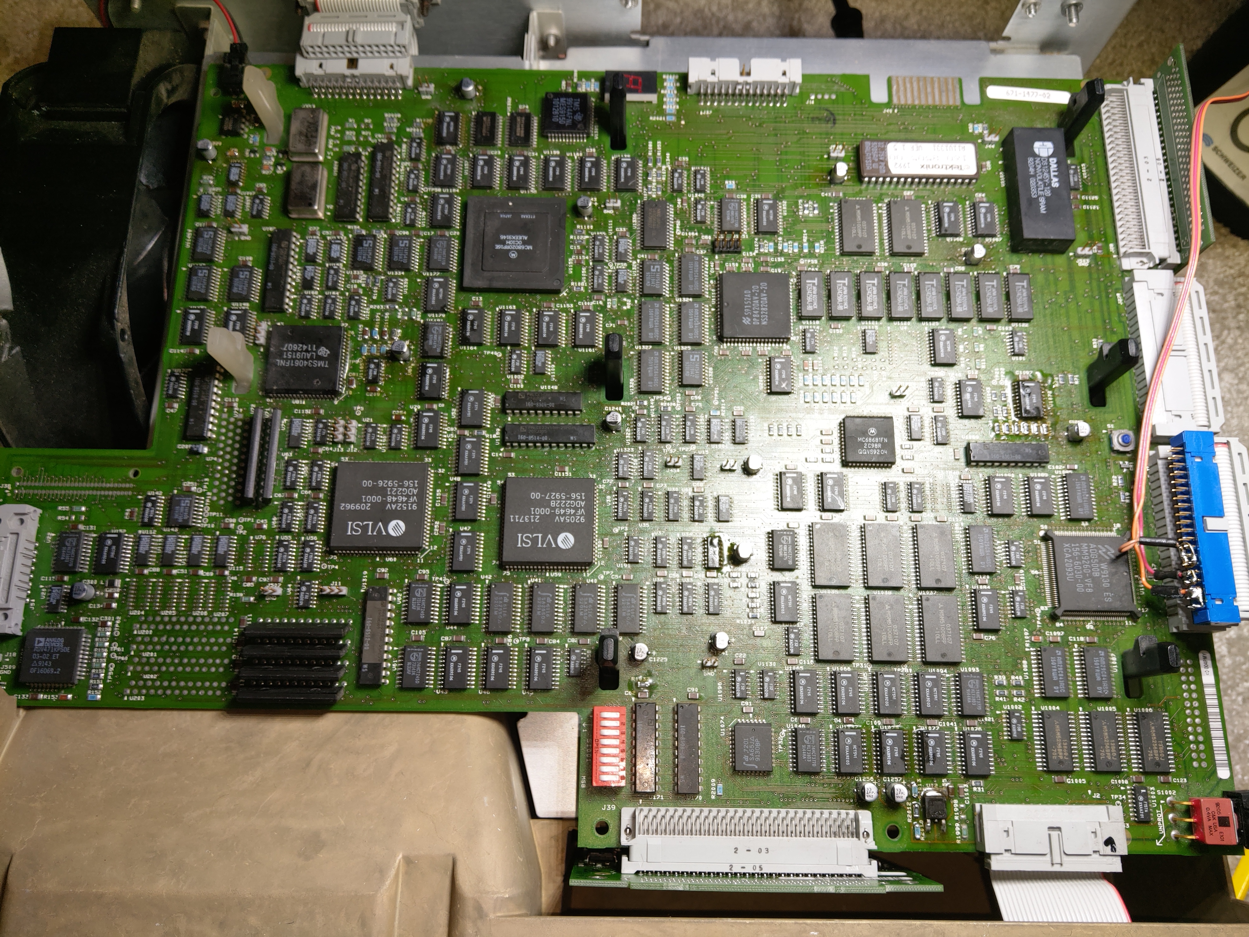

von Paul (97paul)
Das kleine Board ist das A12 Front Panel module.
Das große Board ist das A11 DRAM Processor/Display board.

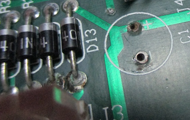

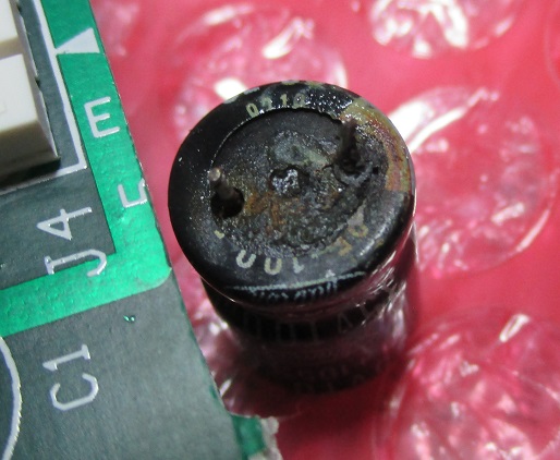

von Dieter W. (dds5)
Auslaufende Elkos waren bei Baujahren ca. Anfang der 1990er Jahre an der
Tagesordnung.
Ich hatte neulich im Repaircafe einen DAT Recorder mit 6 ausgelaufenen
SMD Elkos. Zum Glück hat die leitfähige Brühe nur die Funktion gestört
aber keine Leiterbahnen weggeätzt.
Bei der Platine auf dem Bild ist dagegen die Bahn am Lötauge
unterbrochen.

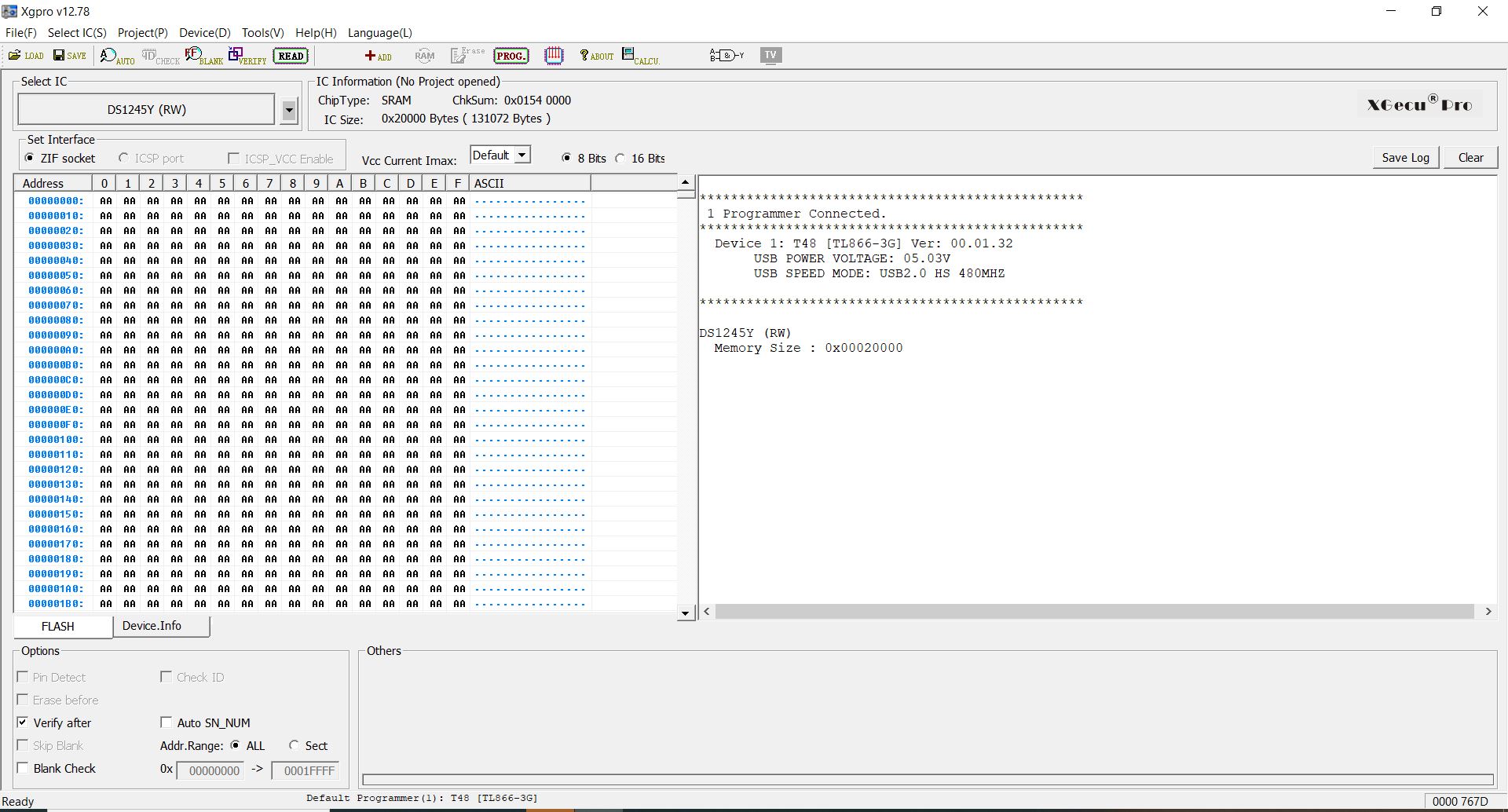

Habe heute mal versucht den DALLAS DS1245Y auszulesen. Ist nichts mehr
drauf soweit ich das beurteilen kann. :( Ich denke ich habe den Fehler
somit gefunden warum er nicht mehr bootet.

Paul schrieb:
> Ist nichts mehr
Bei enem NVRAM würde ich leer zufällige Werte erwarten. Permanentes 0xAA
klingt eher nach falsch gelesen.
2 Minuten Internetsuche liefert:
https://groups.io/g/TekScopes/topic/tds520_non_alpha_bricked/100622336
Wenn man sich die Binärdatei ansieht, dann steht schon in vielen
Bereichen 0xAA drin, scheint sowas wie eine Art Formatierung zu sein.
So einen ähnlichen Kalibrierspeicher hab ich in mienem Oszi auch drin...
aber der verhindert gottseidank nicht das Booten.
https://www.wolfgangrobel.de/electronics/nvram.htm
