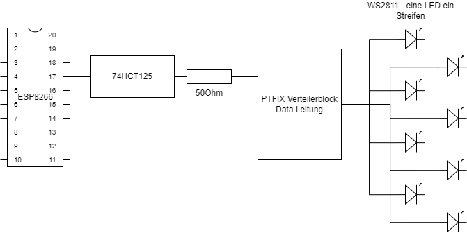

Zeige einfach einmal einen Schaltplan von deinem Aufbau.
von Marcus J. (marcus_j759)
ich versuche mal auf die Fragen mit einer Zeichnung zu antworten.
Also die 24V , GND, und DATA werden über Phoenix Contact PTFIX Bausteine
verteilt.
Der Kabelquerschnitt zu jeder Leiste ist 3x0,5mm²
Der Kabelquerschnitt zu den "Verteilern" ist für die Spannungsversorgung
und GND 4mm².
Die Dataline hat 0,5mm².
Gruß und Danke

> Dieses Signal habe ich dann mit einem 50 Ohm Widerstand parallel
> auf die Datenleitungen gegeben.
Ja wat nu, parallel oder seriell wie im WS2811.png ???
Anhand der Zeichnung kann man es schon verstehen. Nach dem Widerstand
parallel auf die WS2811.
von Flip B. (frickelfreak)
Also ich verstehe deinen einwand, aber ich hab direkt im einstigsbeitrag
das verstanden, was gezeichnet ist. So wird es üblicherweise empfohlen.
Die Schaltung ist erstmal nicht zu bemängeln, leitungslängen sind aber
kritisch.
Das Problem hier scheint ein kurzschluss /vertauschung an einer  oder
mehreren der Datenleitungen zu sein. Daher: Datenleitungen abklemmen bis
der signalpegel stimmt, dann sukzessive wieder anklemmen. Der erste
Treiberchip einiger streifen wird ggf durch vorherige fehlversuche
durchlegiert sein.

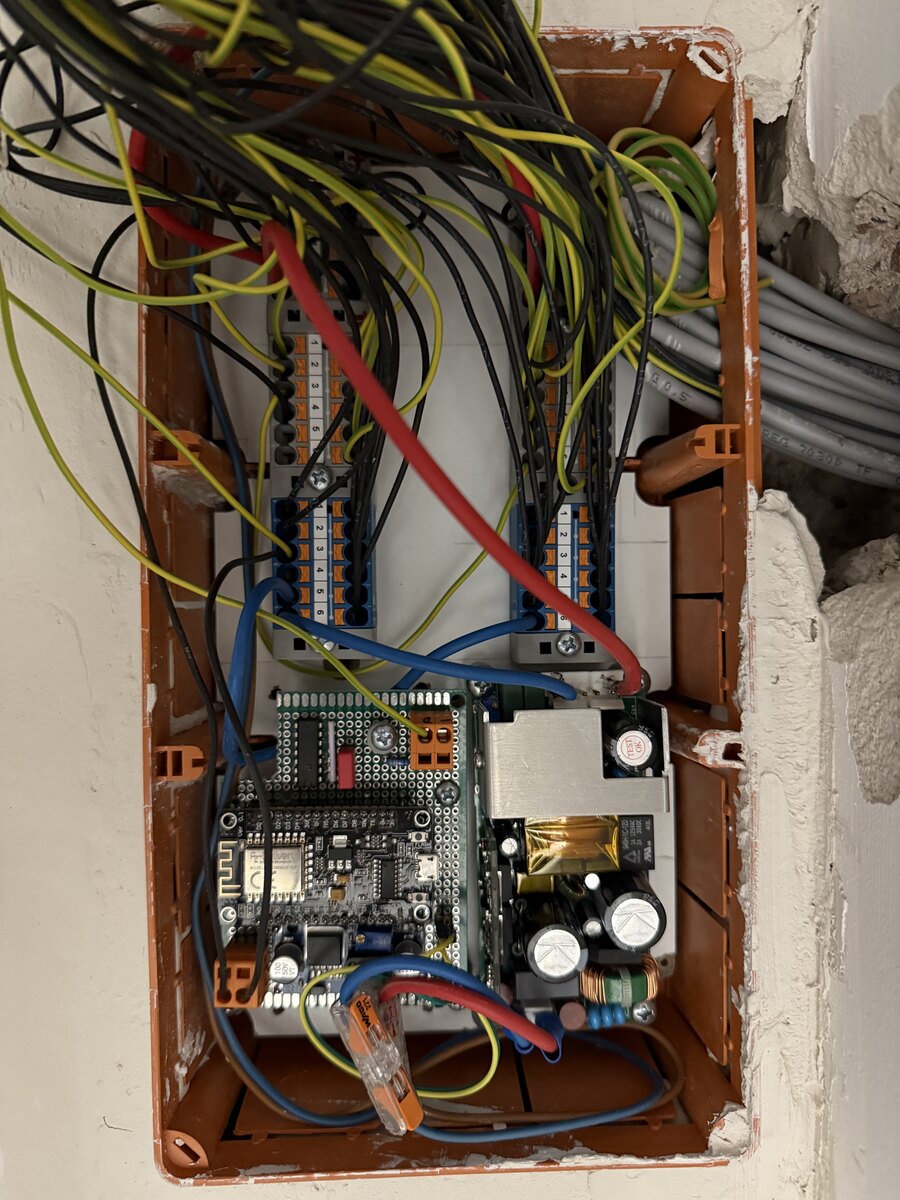

Und mach bitte ein Bild wenns läuft, sieht bestimmt geil aus.

prinzipiell läuft es jetzt , leider aber nicht wenn ich alles
anschließe. Die Flanken sind derart verschliffen. Wenn ich nur eine
Leitung einhänge geht es ohne Probleme.
Kann jemand einen Signalverstärker, bzw. eine Schaltung empfehlen, womit
ich die Leitungskapazitäten in den Griff bekomme?
Oder verfolge ich hier den falschen Weg?

von Sherlock 🕵🏽‍♂️ (Gast)
Dein Levelshifter ist mit dem 50 Ohm Ausgangswiderstand (ungefähr) auf
den Wellenwiderstand einer Leitung angepasst.
Du hast aber mehrere Leitungen, diese sind auch noch unterschiedlich
lang. Daher reflektieren sie das Signal alle zu unterschiedlichen
Zeitpunkten. Und sie belasten den Levelshifter mit zu viel Kapazität.
Damit das klappt, musst du jeder Leitung einen eigenen Levelshifter
spendieren. Vielleicht kannst du auch zwei oder drei Leitungen mit
ähnlicher Länge zusammen fassen (wäre einen Versuch Wert) aber nicht
alle 17.
