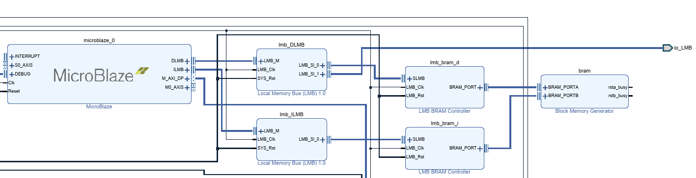

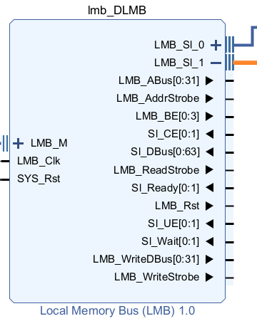

Ich habe einen MicroBlaze, daran habe ich den LMB mit BRAM.

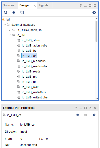

Und zusätzlich möchte ich den LMB auch für eigene Hardware nutzen. Also
habe ich im BlockDesign noch einen hinzugefügt und den auf extern
gesetzt.
Funktioniert auch soweit, ich habe ausserhalb des BlockDesigns einen ILA
dran und sehe die Schreib- und Lesezugriffe auf Adresse 0x01000004.

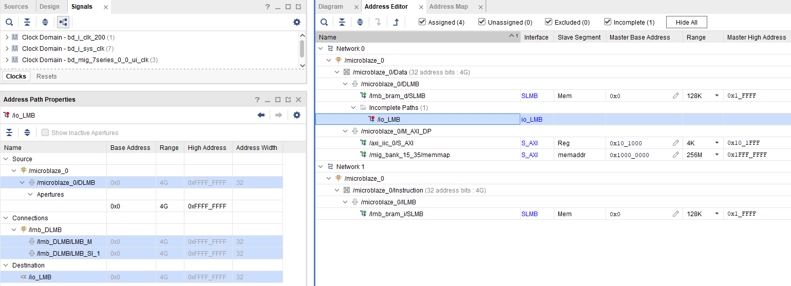

Aber eigentlich gehören da ja noch weitere Signale dazu, bei Lesen das
ready und auch die ce, rst, ue, waitsig. Die bekomme ich nicht, weil
etwas nicht passt. Und zwar die Adresse (siehe Bildchen).
Gibt es eine Möglichkeit diesem externen LMB einen Addressspace
zuzuweisen?

von Gustl B. (-gb-)
Wer hätte es gedacht, das funktioniert einfach so. Schreiben und Lesen.
Ich bin begeistert!
von Gustl B. (gustl_b)
Komisch, das mit dem Lesen geht irgendwie nicht immer. Aber gut, der uC
kennt auch den Adressbereich nicht und ob dieser LMB Block da zwischen
den Slaves umschaltet oder so ist leider nicht dokumentiert.
Ich sehe an dem externen Port aber auch alle Zugriffe die zum anderen
Port und dem BRAM gehen. Zumindest teilweise.
Schade eigentlich.

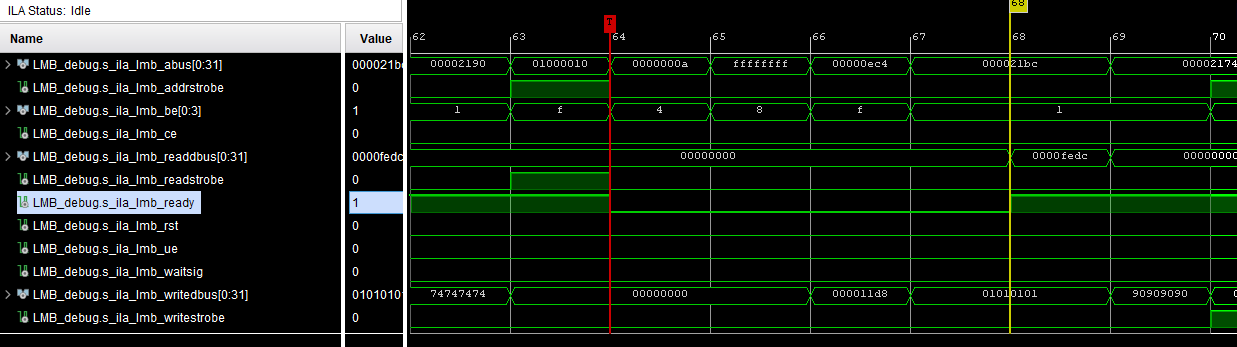

von Gustl B. (-gb-)
Irgendwie passt was mit den Reads noch nicht ganz. Obwohl das auf dem
ILA OK aussieht.
Ich verwende sowohl für LMB als auch IOBUS vom IO Module (natürlich
nicht Beide gleichzeitig) die Funktionen Xil_Out32 und Xil_In32.
Ein Read an 0x0100_0010 sieht so aus wie im Bildchen. So habe ich das
aktuell. Und gelesen werden sollte der Wert 0x0000FEDC.
Ist das korrekt wie ich das Ready setze? Muss das schon zeitgleich mit
dem Read_Strobe runter gehen (einen Takt früher)?
Wie muss ich mit dem Wait umgehen, das verwende ich aktuell nicht.
Und dann gibt es ja das Byte Enable. Das ist aber nur ein Output vom
Master. Wenn also die Lesedaten gültig sind und das Ready wieder oben
ist, dann steht da nicht mehr ein F sondern eben der für die laufende
Transaktion passende Wert. Muss ich da mit einem Wait dafür sorgen, dass
nicht weitergemacht wird in der Zwischenzeit?

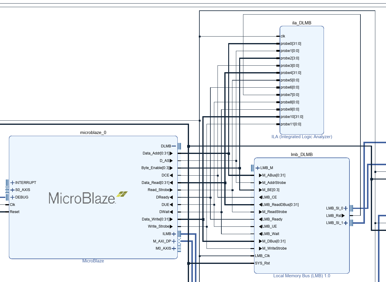

von Gustl B. (-gb-)
Sehr witzig dieses Xilinx, jetzt hab ich im BlockDesign einen ILA direkt
an den DLMB angeschlossen und zack meldet Vivado Fehler bezüglich
Adressen.
[BD 41-1075] Cannot assign slave segment '/lmb_bram_d/SLMB/Mem' into
address space '/microblaze_0/Data' at address '0x0000_0000 [ 128K ]'.
Master segment '/microblaze_0/Data/SEG_lmb_bram_d_Mem' is invalid. The
proposed address '0x0000_0000 [ 128K ]' cannot be assigned through an
incomplete addressing path.
Erkennt das einen LMB nur dann als verbunden wenn man das mit dem
einzelnen Signal/Linie im Blockdesign macht und nicht, wenn man die
Signale einzeln verbindet?

Auch seltsam, an Block haben viele/meherer Ports die Breite 2.
Aber am externen Signal/Bus haben die dann eine Range 0 to 0.
Kann mir das Jemand erklären?
Aktuell habe ich extern dann auch nur 1 Bit angeschlossen und da läuft
die Synthese durch.

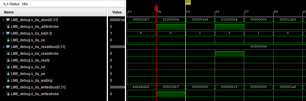

von Gustl B. (-gb-)
Kann es sein, dass die LMB Zugriffe irgendwie gecached werden?
Ich habe den uBlaze ohne Cache konfiguriert, aber ich habe das komische
Verhalten, dass
Schreibzugriffe funktionieren, die kann ich in meinem VHDL auswerten.
Lesezugriffe liefern (immer?) das zurück was zuletzt an diese Adresse
geschrieben wurde. Auch wenn ich im VHDL den ReadDBus auf einen anderen
Wert gelegt habe.
Ich werde mich jetzt von der Idee des LMB verabschieden. Ohne da einen
Adressbereich angeben zu können wird der zweite/externe Bus vermutlich
nie beim Lesen angeguckt/ausgewertet.

von Gustl B. (-gb-)
So, ich habe aus dem BlockDesign das VHDL vom IO-Module herausgefriemelt
und simuliert.
Dieses Modul unterscheidet zwischen Zugriffen auf die internen Register
und auf den IO Bus. Und auch wenn man auf den IO Bus zugreift kommt
gleich im nächsten Takt ein Ready Strobe auf dem LMB. Aber das Wait geht
hoch und erst am Ende vom IO Bus Zugriff geht das Wait runter und es
kommt ein zweiter - dann gültiger - Ready Strobe auf dem LMB.
Aber ... nur wenn die Adressmasken passen. Und das tun sie nur, wenn man
beim IO Module die Adressmasken enweder selber händisch in der GUI setzt
(auch die für den Registerbereich!), oder beide Adressbereiche in der
Adressmap behält. Wenn man den Register Adressbereich excludiert weil
man ja nur den Adressbereich für den IO Bus haben will, dann geht auch
der IO Bus nicht.
Und dann habe ich es leider nicht geschafft direkt am externen LMB meine
IP ranzubasteln. Schreiben funktioniert, aber Lesen nicht weil dieser
LMB nie ausgewertet wird.
von Antti L. (trioflex)
das ist vielleicht eine gute idee :)
Ohne da einen
du must die eigene VHDL code als IP Core packen, und bei IP Integrator
einen address bereich definieren, dann erkennt Vivado das und mann kann
"assign address" machen
