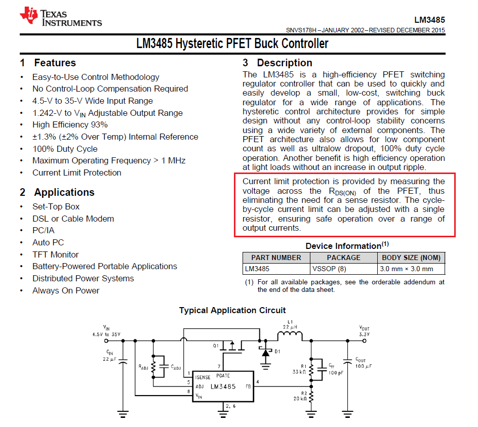

von Gregor J. (Firma: Jasinski) (gregor_jasinski)
Sherlock 🕵🏽‍♂️ schrieb:
> Kann man den Spannungsabfall am Innenwiderstand eines MOSFET sinnvoll
> für einen Überlast-Schutz benutzen?
> In den Datenblättern steht meistens nur der typische und der maximale
> RDSon drin, sowie eine Kurve für die Temperaturabhängigkeit. Aber mit
> welchem Wert ist minimal zu rechnen?
Das Prinzip wird bei manchen Schaltreglern angewandt – ob man so eine
Schutzschaltung mit entsprechender Kompensation selbst sauber
hinbekommt, ist eine ganz andere Frage.

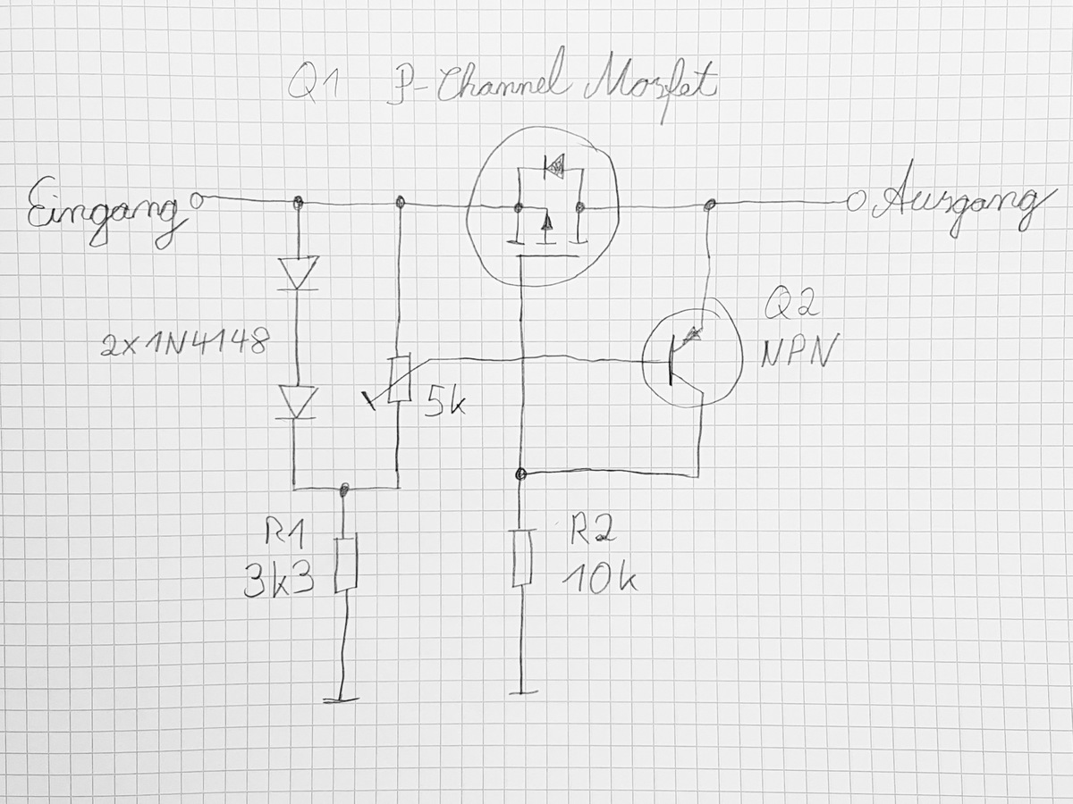

Hallo Stefan.
Ja, es funktioniert, ich nutze es als elektronische Sicherung. Der
Ansprechstrom kann über Spannungsteiler/Trimmer eingestellt werden. Die
Charakteristik Flink/Träge über einen Kondensator.
Ist gar nicht so kompliziert, es reichen ein paar passive Bauteile und
ein kleiner Bipolartransistor zum FET. Kann man ähnlich aufbauen wie
früher die Strombegrenzung von einfachen Netzteilen. Mit ein wenig
Nachdenken und der Hilfe von LTSpice kommt man schnell darauf.

von Otto K. (opto_pussy)
Tom A. schrieb:
> Der Ansprechstrom kann über Spannungsteiler/Trimmer eingestellt werden.
> Die Charakteristik Flink/Träge über einen Kondensator.
Wenn die Stromgrenze  mit dem Trimmer auf 3 Ampere eingestellt wird,
dann fällt aber im Kurzschlussfall eine hohe Verlustleistung am
P-Mosfet, in Form von Wärme ab!
Die Schaltung ist zwar nicht temperaturstabil, aber um kurzzeitige
Kurzschlüsse zu unterdrücken reicht's.
Nachtrag: Q2 ist natürlich ein PNP-Transistor!

von Bradward B. (Firma: Starfleet) (ltjg_boimler)
Ich verstehe die Fragestellung so, ob man eine Schutzschaltung zur
Strombegrenzung der angeschlossenen Leitung, Schaltung auf Basis einer
indirekten Messung eines Spannungsabfalls über einen dynamischen
Widerstand  realisieren kann.
Nun es gibt etliche Artikel zur Strommessung im Internet:
* https://de.wikipedia.org/wiki/Shunt_(Elektrotechnik)
* https://de.wikipedia.org/wiki/Konstantan
* https://en.wikipedia.org/wiki/Current_sensing
da werden genaue Anforderungen an die Toleranz des Widerstandwertes und
dessen Konstanz gestellt, alles Eigenschaften die der Bahnwiderstand der
Drain-Source-Strecke nicht erfüllt.
Hinzu kommt, das der Strom in der Leitung auch mal höher sein kann als
i_D durch den Kanal (wegen parasitären Induktivitäten oder bspw.
nachgeschalteten Kondensatoren deren Entladestrom wegen der p oder n
Dotierung des FET-Kanals eben nicht "durch R_DSon" fliesst. Und bei der
Annahme das r_DSon konstant wäre, war wohl auch der Wunsch der Vater des
Gedanken. Exemplarstreuung, Temperatur, Steuerspannung - alles schon
genannt. Zur Erinnerung, für einen Messshunt verlangt man einer Toleranz
des Widerstabndwertes im 0.1% Bereich.
Wenn man also ne Katastrophe wie Tschernobyl nachfrickeln will - gerne,
aber für ne ernsthafte Sicherheitsabschalteinrichtung reicht das vorn
und hinten nicht.
Noch mehr links:
* https://www.elektronik-kompendium.de/public/schaerer/anasw1.htm
https://data.epo.org/publication-server/rest/v1.1/patents/EP1083658NWA1/document.html
https://electronics.stackexchange.com/questions/32285/mosfet-rdson-question
* https://www.rohm.de/electronics-basics/transistors/tr_what9
