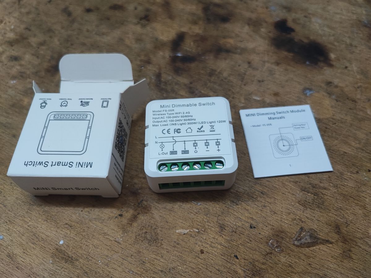

Ich finde den $5 dimmer nett, wie er langsam hochfährt und langsam
runterfährt und die max helligkeit einstellbar ist.
Aber die app dazu ist zum haare ausreissen. Während die tuya relais das
"schalt nach 2.15 minuten aus" können (die nennen das inching mode) kann
der dimmer das nicht?
Auch den "countdown mode" bring ich nicht zum laufen.
Weiss jemand wie das geht?
Dazu schalten manche "dimmertauglichen" LED nicht ganz ab. Die leuchten
auch im "off" zustand etwas. Nachts stört das.

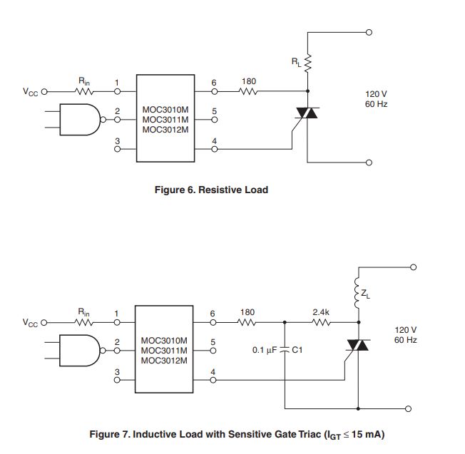

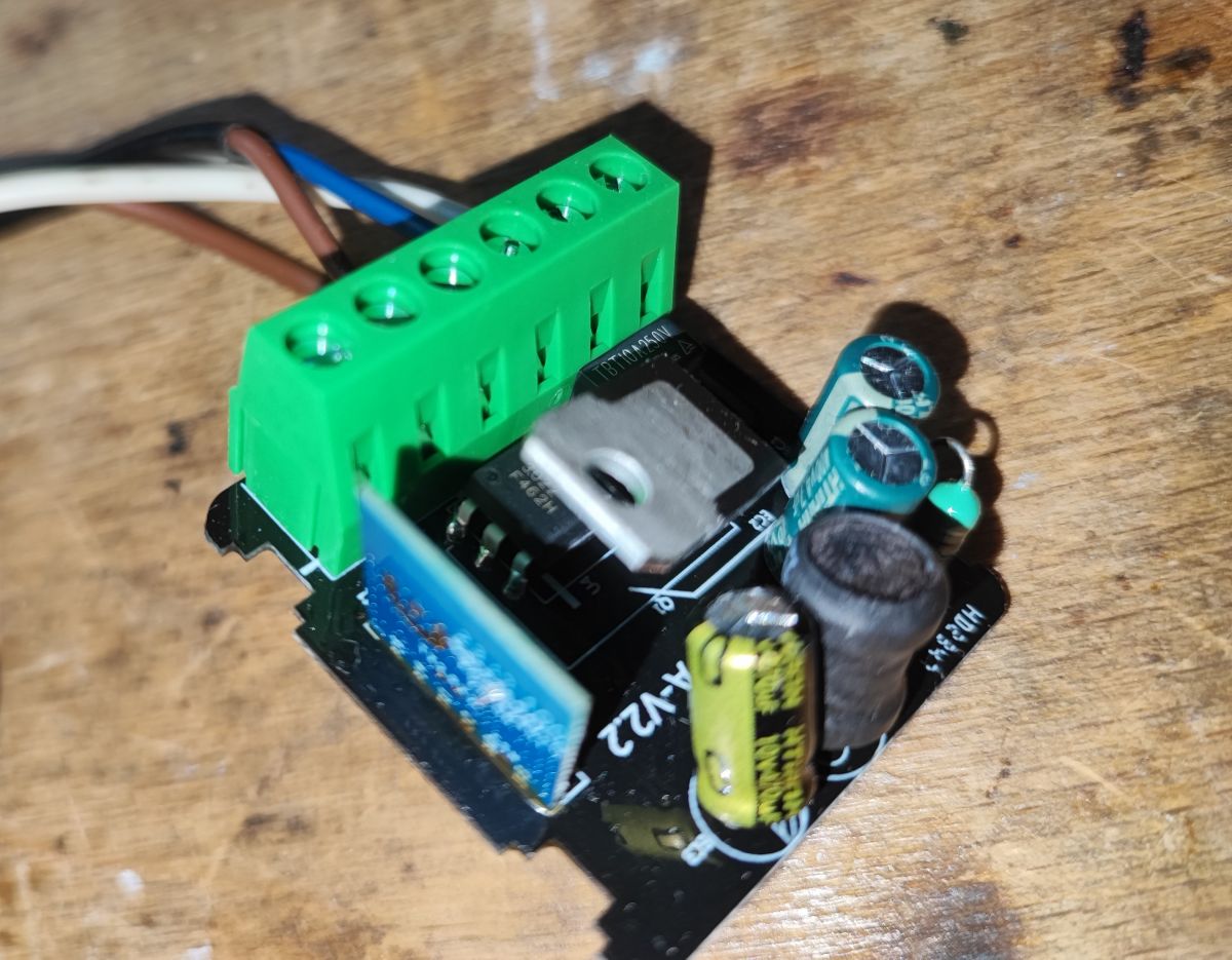

Das teil hat nen triac drin und bei meinem fehlen der hinterste elko und
das dings daneben. Wurde wohl "wegoptimiert". Ohne schaltbild nicht
nachvollziehbar.
https://www.elektroda.com/rtvforum/topic4039890.html

von H. H. (Gast)
Und einen MOC3022, also nix fürs 230VAC Netz.
von Hadmut F. (hadmut)
Das ist die ansteuerung für den triac und der soll 400V abkönnen?

von H. H. (Gast)
400V sind viel zu wenig für das 230VAC Stromnetz.

von Sherlock 🕵🏽‍♂️ (Gast)
Vor 30 Jahren hatte ich 400V Triacs und Optotriacs in dutzenden
Bürolampen und Fotokopierern gegen 600V oder 800V austauschen müssen,
weil die wiederholt kaputt gingen.
Allerdings hatte das der Hersteller der Kopierer (Mita) irgendwann
mitbekommen und uns untersagt. Sie hätten uns sonst nicht mehr beliefert
und als Fachhändler ausgetragen.
Heute gelten auch die 600V Typen als Designfehler.
