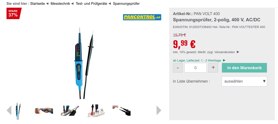

von Εrnst B. (ernst)
Du nimmst so ein Gerät wie aus dem Anhang.
Da ist alles Sicherheits-Relevante für das Arbeiten am Netz drinnen.
Jetzt baust du dir eine kleine Zusatz-Schaltung daran, die per Fotodiode
den Zustand der LEDs an dem Gerät abfragt, und je nach Leucht-Muster die
richtige 0V, 5V, sonstwas-Spannung an dein Messgerät weiterreicht.
Ist dann auch schön galvanisch getrennt.
Eine Halterung für die Fotodioden, die genau auf das Griffstück passt,
geht per 3D-Druck.
Michael B. schrieb:
> Die Lösung ist klein, genau  galvanisch getrennt und preiswert.
Aber eigentlich hat er doch schon ein 600€-Messgerät für den Zweck...
In der Beschreibung steht "für kapazitiv ausgekoppelte Spannungen",
vermutlich kommt daher die Begrenzung auf 5V.
Also: Einfach so nutzen wie vorgesehen...
Was macht das 600€-Messgerät in der Anwendung besser als der
10€-Prüfstift, wenn man eh auf die kapazitive Kopplung verzichtet?
Prüfstift:
Bei zwei verschiedenen Außenleitern leuchtet die 400V-LED, bei L und N
die 230V Led, beim selben Außenleiter, aber leicht Phasenverschoben oder
abweichender Spannung, leuchtet eine der "kleineren" LEDs, je nachdem
wieviel es abweicht.
von Rolf (rolf22)
> 10€-Prüfstift
Fritzchen-Einsatz vs. Profi-Einsatz.
Das Messgerät kann man per Stecker anschließen und irgendwohin stellen
und beobachten, während man die Hände frei hat. Es liefert definierte
Rot/Grün-Anzeigen, vermeidet also Fehlablesungen bzw. falsche
Einschätzungen. Und es ist nicht beschränkt auf den Einsatz in
Innenräumen.
> Prüfstift:
Jeder Dackel ist ein Hund, aber nicht jeder Hund ist ein Dackel. Oder:
Jede Phasenverschiebung bewirkt das Anzeigen einer geringeren Spannung,
aber nicht jede solche Anzeige beweist eine Phasenverschiebung.
Was zeigt der Stift, wenn die Höhe der Spannung nicht stimmt UND eine
Phasenverschiebung vorliegt? Das gezeigte Messgerät zeigt beides separat
und gleichzeitig, das kann der Stift nicht, weil er nur zweipolig ist.
