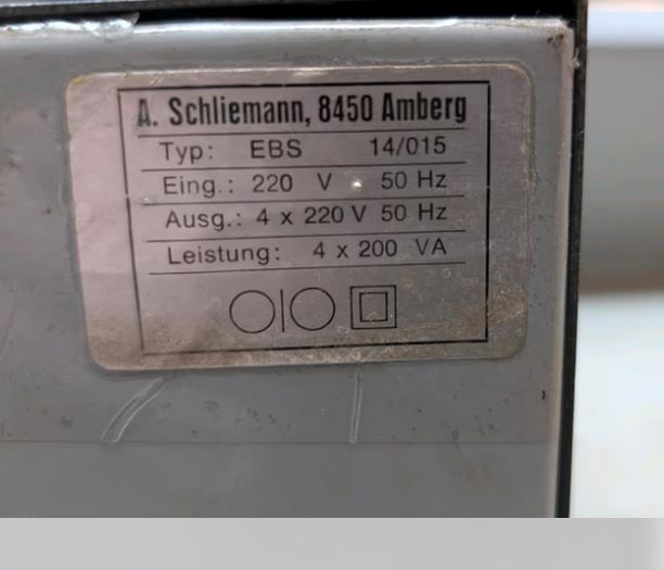

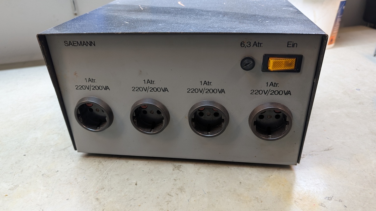

- Jeder Ausgang sagt "200VA 1Atr", also kann jeder Ausgang 200VA und ist
mit 1A abgesichert.
- Typenschild sagt "Ausgang 4x 220V", also sind alle 4 Ausgänge
voneinander isoliert
- Typenschild sagt ebenso "200VA primär", also kann man nur insgesamt
200VA belasten
Oder?

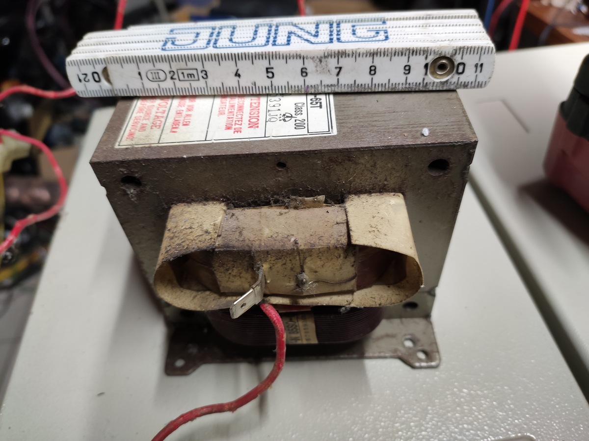

von Armin X. (werweiswas)
Ach Kinners!
Jetzt orientiert euch mal an der Praxis.
Für mich sind mit dem Kern locker die addierten 800W drin! Mindestens
mit kurzzeitigen Aussetzern auf jeden Fall.
Der Kern mit 145mm Breite, und das ist das leistungsbestimmende Bauteil
eines Trafos, dürfte so um die 600 - 800VA im Aussetzbetrieb leisten
können. Damit auch die genannten 800W.
Jeder Trafo einer 750W oder 800W Mikrowelle ist kompakter. Und da
schreit keiner auf.
Hier an dem Trafo haben die 1A Absicherungen der einzelnen
Sekundärwicklungen ihre absolute Berechtigung weil die Wicklungen der
Gesamtleistung des Kerns im Kurzschlussfall niemals gewachsen wären!
Anbei noch ein Bild eines Mikrowellentrafos.

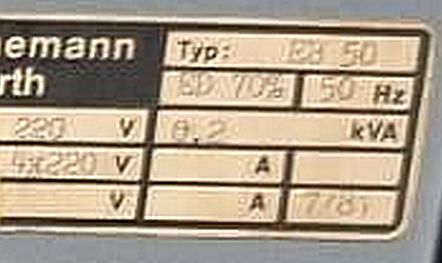

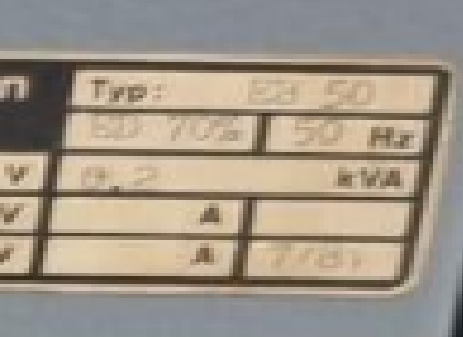

Yep, das Stichwort ist Aussetzbetrieb. Auf dem Typschild kann man ja
gerade noch so die ED 70% erkennen.
Für 200W Dauerbetrieb würde z.B. ein M102b Kern reichen.
von Dietrich L. (dietrichl)
> 200VA belasten
Wo steht das?
Ich sehe auf dem Typenschild nur 220V, aber auf der Frontplatte eine
Sicherung von 6,3Atr.

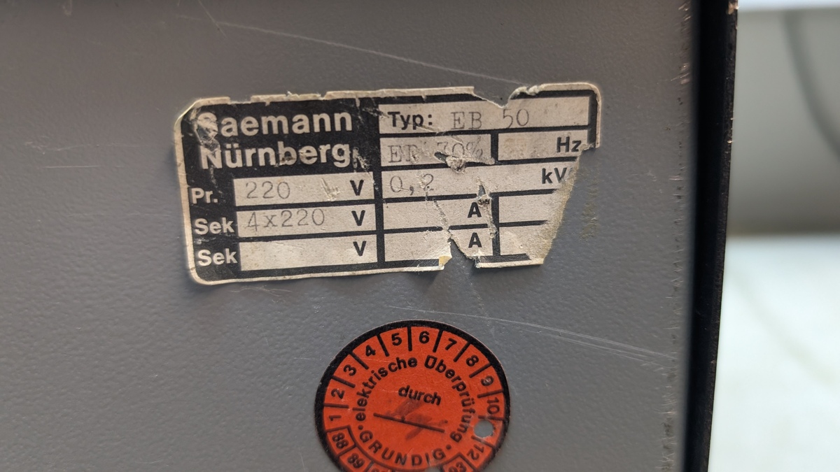

von Jens M. (schuchkleisser)
Dietrich L. schrieb:
> Wo steht das?
Auf dem Typenschild in der "Pr."-Reihe steht rechts "0,2 kVA".
In Mikrowellengeräten würden die dem auch 1kVA andichten...
von Torsten B. (butterbrotstern)
Mit dem Unterschied, dass neben dem MOT ein Lüfter steht.
Das Gerät diente vermutlich dazu, in einem Labor (rotes
Grundig-Prüfetikett hinten) verschiedene Messgeräte zu "entkoppeln".
Damals nähte man halt nicht auf Kante. Die 6,3A-Sicherung auf der
Stirnseite wurde wegen des hohen Einschaltstromes so stark gewählt.
Die 1A-Sicherungen sitzen beidpolig in den Ausgangsdosen.
Die Isolierung zwischen allen Wicklungen wird auch dicker sein, daher
der große Wickelkörper.
von Michael (Gast)
ein leistungsbegrenzter Streufeldtrafo im direkten Luftstrom des
leistungsstarken Ventilators und auf Kurzzeitbetrieb ausgelegt.
Zudem hat keine mir bekannte 800W Mikrowelle 800Wrms.

von Andrew T. (marsufant)
Gtx F. schrieb:
> Und sekundär offenbar in jeder Steckdose 1A, was
> mag das wohl für eine Summenleistung sein?
Nun, das Typenschild oben ist sicher etwas verwirrend.
Hier mal die Version, die es deutlicher auf dem Label (siehe Screenshot)
kennzeichnet:
https://www.kleinanzeigen.de/s-anzeige/trenntrafo-4-fach-220v-4x-220va-a-schliemann/2955808645-168-3278
dort zweites Bild
von Rainer D. (rainer4x4)
Ja und? Zwei verschiedene Typen! Einmal EB50 von Saemann und einmal
EBS14/015 von Schliemann.
Beim EB50 ist eindeutig, und nicht verwirrend, Primär mit 220V und
0,2kVA angegeben.
Aber vielleicht mag der Anbieter den Trafo ja mal versuchsweise mit
800VA belasten und schauen nach welcher Zeit das Teil verbrennt!
von Gtx F. (gtx-freak)

Was hat Ihr Link mit diesem Angebot zu tun? Das ist doch ein ganz
anderes Gerät.
Sie sind verschieden beschriftet, aber haben das gleiche Innenleben.
Einer meiner Kolegen hat das Gerät, das der TE anbietet, ich habe ich
heute angerufen und er hat mir berstätigt: IDentisch, 800VA.
Amberg und Nürnberg sind übrignes räumlich nahe beieinander, und diese
Art der Trenntrafos wurden soweit ich in Erfahrung bringen konnte von
verschiedenen Kleinherstellern gefertigt.
Getreu dem Motto "diffeent colour, same flavour".

von Hobby B. (bastler2022)
Guten Abend,
kann es sein das sich dein Kollege da etwas vertut.
Das Teil hat 200VA insgesamt.
Habe mal extra ein Bild von meinem Aufkleber angehangen. Von dem Teil
was hier oben fehlt.
Gruß bastler2022
Im Leerlauf hat meiner 249V unter Belastung mit 2 x 100 Watt bricht er
ein auf 243V.
von Reinhard S. (rezz)
Ernsthaft lesen kann man da aber nichts :D
von Jens G. (jensig)
Analphabetismus ist keine Schande ... :D
Habe das jetzt noch mal angehangen.
von Hans (ths23)
Nicht viel besser
