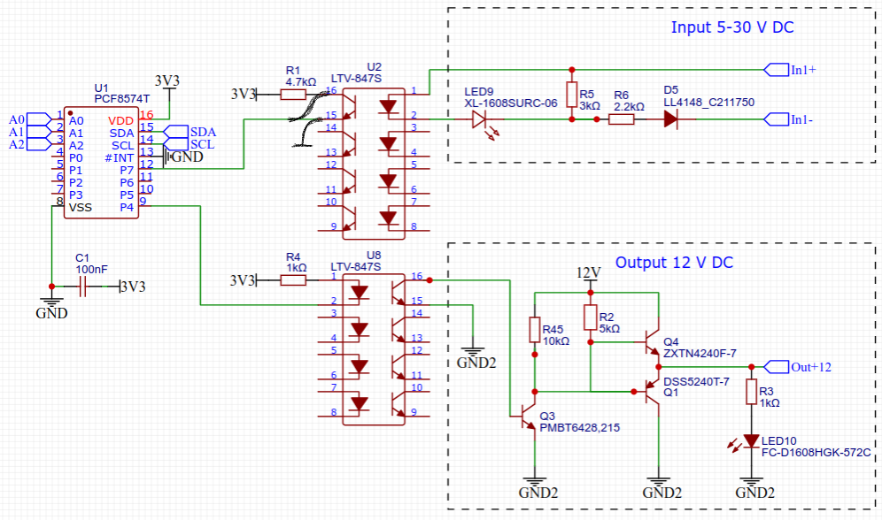

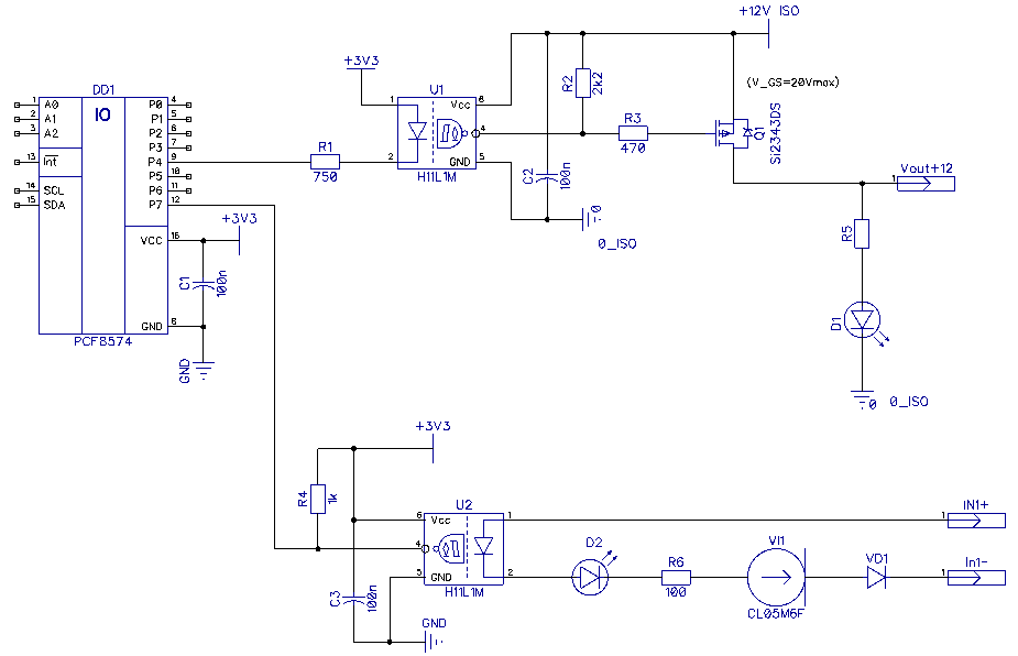

Ich bin gerade dabei, ein Schema für einen optisch isolierten PCF8574
Eingang und Ausgang zu erstellen. Dazu möchte ich gerne euren Input
abholen, da ich ein Newbie in Sachen Elektronik bin.
Die Anforderungen an die Schaltung sind:
- Inputs mit 5-30 V
- Outputs mit 12 V um SSR's schalten zu können (200mA pro Kanal reichen)
- Inputs sowie Outputs sollen optisch isoliert sein
- Status der Output sowie Input via LED anzeigbar
Im Anhang findet ihr meinen ersten Entwurf. Was meint ihr dazu? Was kann
ich verbessern?
Grossen Dank an alle Wortmeldungen.
von Arno R. (arnor)
Der Schaltungsteil "Output 12V" macht einfach gar nichts, außer
ordentlich Ruhestrom verbrauchen. Auch dann, wenn man anstelle der LED
einen OK-Transistor an den Eingang schaltet.

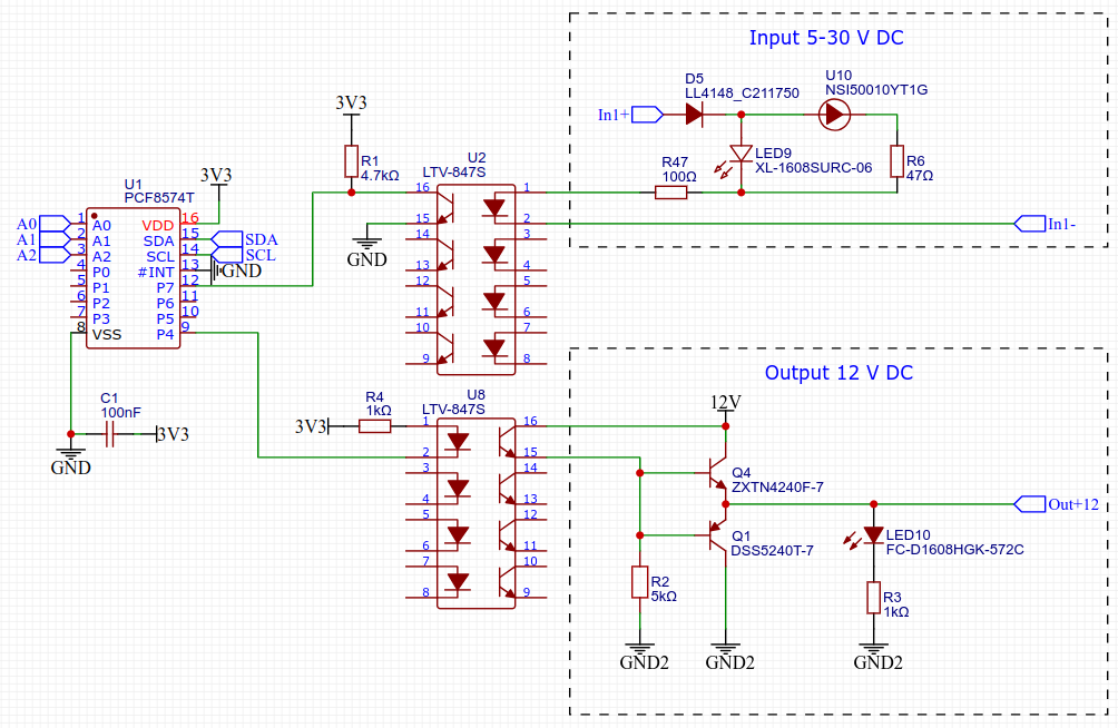

Danke Arno, das habe ich auch gerade gemerkt. Der Optokoppler ist für
den Ausgang noch falsch herum angeschlossen. Das habe ich im neuen
Schema v2 korrigiert.

von Ron-Hardy G. (ron-hardy)
woher soll Q3 seinen Basisstrom zum Aufsteuern bekommen?

von Gerd E. (robberknight)
Roger schrieb:
> Gibts noch
> weitere Vorschläge?
Der Eingang funktioniert am PCF8574 so nicht. Der bräuchte für Deine
Konfiguration einen integrierten Pulldown damit er Low erkennen kann.
Den hat er aber nicht.
Daher: Einen festen Pullup auf 3V3 setzen, mit dem Optokoppler-Ausgang
dann auf GND ziehen.

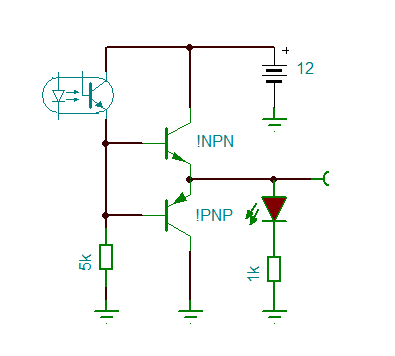

von Christian M. (christian_m280)
Genau, etwa so wie im Anhang. Schau mal das Innenschaltbild an,
vielleicht brauchts den externen Widerstand gar nicht...

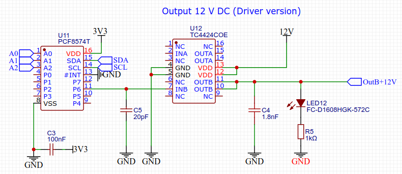

von Sherlock 🕵🏽‍♂️ (Gast)
Für den großen Eingangsspannungsbereich würde ich Konstantstromdioden
verwenden.
Für die Ausgänge könnten Motortreiber günstiger sein. Besonders wenn sie
einen integrierten Schutz gegen Überlast haben.

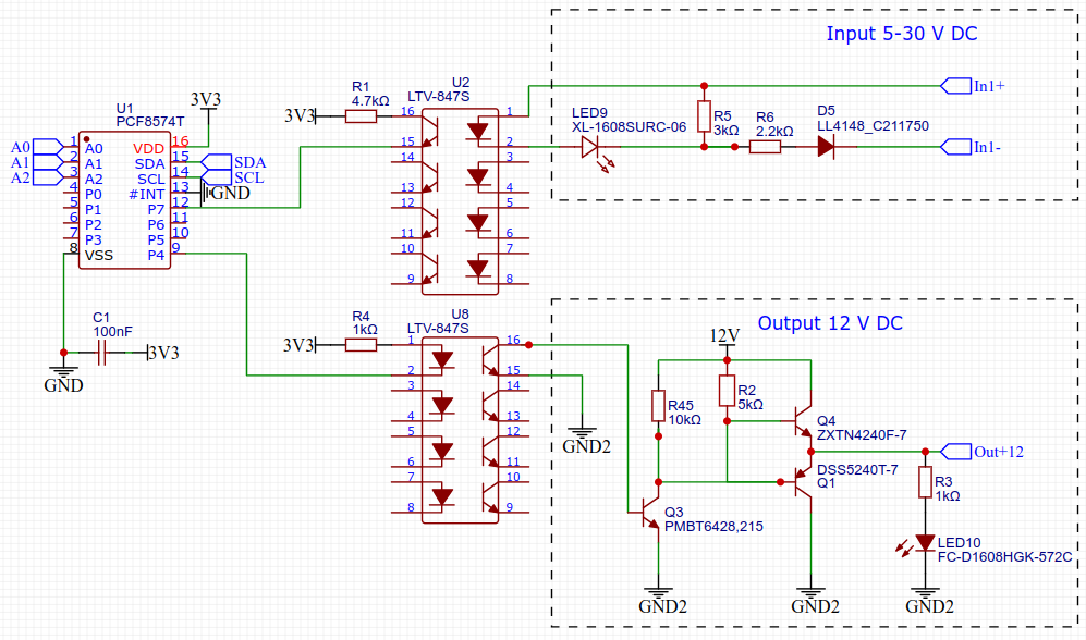

von Roger (rbritt)

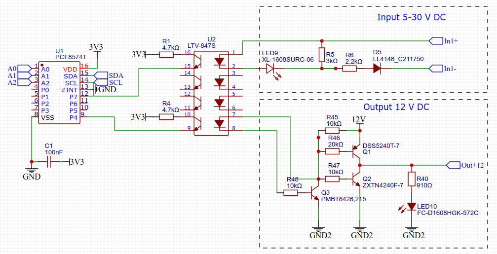

Danke für euren Input. Dank euch konnte ich wieder einiges lernen. Hier
also der aktuelle Schaltplan V4 mit:
* Eingang nun mit Pullup anstatt Pulldown
* Ansteuerstrom Q3 korrigiert. Hatte den Input von Arno falsch
umgesetzt, sorry!
@Sherlock: Wie würden denn die Konstantstromdioden beim Eingang
eingesetzt werden? Und wie die Motortreiber als Pullup-Pulldown Ersatz?
Roger schrieb:
> Wie würden denn die Konstantstromdioden beim Eingang eingesetzt werden?
An Stelle von R6. Und R5 entfällt.
Ich meinte die Motortreiber als Ersatz für deine gesamte
Ausgangsschaltung (der gestrichelt umrahmte Block).

Roger schrieb:
> Hier also der aktuelle Schaltplan V4
Du kannst im Prinzip auch Q3 und R45 weglassen und statt dessen den
OK-Transistor an die Stelle von Q3 setzen. Damit wird das Signal
invertiert und du bist mit dem Ausgangsstrom (die gewünschten 200mA)
wegen des CTR des OK etwas stärker limitiert. So wie jetzt gezeichnet
kannst du richtig viel Ausgangsstrom machen, indem du R2 entsprechend
niederohmig machst.
von Loco M. (loco)
Zeichne deine Eingangsschaltung inklusive IR-Diode des Optokopplers auf
ein separates Stück Papier, und schreibe an jedes Bauteil die Spannung,
die sich einstellt, wenn du 5V an den Eingang legst. Welcher Strom wird
wohl durch den Optokoppler fließen?
von Roger (rbritt)
Loco M. schrieb:
~40uA? Ja, das ist wohl etwas zu wenig für den Optokoppler...

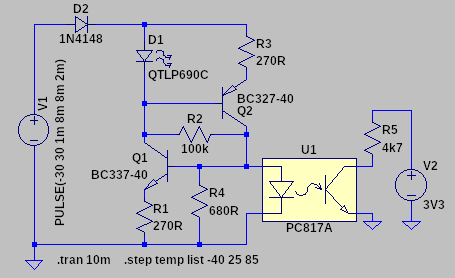

von Bauform B. (bauformb)
Hier gibt's noch eine witzige Eingangsschaltung, die schaltet typisch
bei 2.5V. Das wäre mir zu wenig. Andererseits sind das die normalen 50%
von 5V. Irgendwie ist der Bereich einfach zu groß. Der PNP muss auch bis
zu 150mW verheizen.

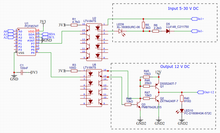

von Roger (rbritt)

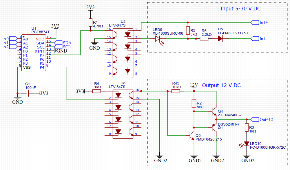

Überarbeitete Version V5:
* Input ausgetauscht mit Transistor und Widerstand als "Constant Current
Diode", um den weiten Spannungsbereich zu ermöglichen.
Wie ich den Ausgang vereinfachen kann, habe ich nicht kapiert. Gerd's
Bemerkung, dass während des Boot-Vorgangs des uC der Ausgang auf GND
gezogen wird, ist sicher sinnvoll. Nach meinem Verständnis wird das bei
der aktuellen Beschaltung so gemacht. Aber was kann ich nun auf der
Ausgangsseite vereinfachen?
Wie siehts nun mit dem Eingang aus? Funktioniert das so? Oder soll ich
besser eine Constant Current Diode einsetzen? Auf welchen Strom soll ich
da begrenzen?
Der Schaltplan ist im Bereich um den U9 völlig unleserlich. Es gibt
extra Schaltplansymbole für alle Arten von Transistoren. Verwende sie!
Welcher Strom fällt bei 20mA an einem 47mOhm Widerstand ab?
Richtig: grade mal 1 einziges mV. Das juckt den Transistor überhaupt
nicht. Insofern ist dieser Widerstand völlig nutzlos oder völlig falsch
dimensioniert.
Machs wie alle anderen mit einem NPN und schalte den GND.
Oder nimm einen Highside-Smart-Switch. Der kann ist dann auch gleich
kurzschlussfest und überlebt auch sonstige Mishandlungen.
> Oder soll ich besser eine Constant Current Diode einsetzen?
Ja, tu das.
> Auf welchen Strom soll ich da begrenzen?
Nimm eine CRD mit 10mA.
von Arno R. (arnor)
Siehe Anhang.

von Roger (rbritt)
Neue Version V6:
* Eingang: CRD 10mA anstelle von Transistor mit Widerstand. Habe ich den
richtig platziert? Sodass auch die IR Diode des Optokopplers schaltet?
* Ausgang: Nach Input von Arno
Für den Ausgang möchte ich bei diesem Push-Pull bleiben, probiere dann
später mal die High-side Switches aus.
Bei einem nicht initialisierten Port auf GND zu gehen, passt so für
meine Anwendung.
Ich sehe schon, dass für euch die Rechtschreibung sehr wichtig ist.
Möchte mich hier aber auf das Thema konzentrieren. Danke.
von Maxim B. (max182)
Es gibt noch Fehler und Ungenauigkeiten. Statt sie einzeln zu richten,
habe ich meine Variante gemacht:
H11L1M ist ein Optokoppler mit Hysteresis und 1,6 mA Schwellstrom,
relativ schnell, Vcc von 3 bis 16 Volt. Für eine logische Schaltung
besser als Phototransistor-Optokoppler. Gleich wie PC900 von Sharp.
Statt Si2343DS passen auch andere P-MOSFETs mit V GS max über 16 Volt.
CL05M6F ist eine Stromquelle für 6 mA, die gibt es billig bei Mouser,
aber es kann auch eine andere sein.
R2 und R3 kann man etwas kleiner wählen, Geschwindigkeit auf Kosten von
Strom. Beide parallel gerechnet sollten nicht kleiner als 270 Ohm sein
(z.B. R2=1k und R3=390 Ohm).
Roger schrieb:
> Neue Version V6:
Überleg mal, was passiert mit LED9 bei Input 30 V DC? Kann LED wirklich
260 mA durchhalten? Und Eingangs-LED von U2?
Schau dir mal das Datenblatt vom TC4423 an. Der hat 2 Eingänge mit
Logikpegeln (passend zum PCF8574) und 2 Ausgänge mit bis zu 18V und
(kurzzeitig) bis zu 1,5A.
Kostet bei Mouser ca. 1,60€ wenn man 100 Stück nimmt. Bei Aliexpress ist
er auch in kleineren Mengen noch billiger.
von Roger (rbritt)
Habe mal die Verwendung dieses Drivers ohne optische Trennung
gezeichnet. Ist die Verwendung dieses Drivers wirklich so einfach? Oder
fehlt hier noch etwas?
Macht bei der Verwendung eines Drivers eine galvanische Trennung
überhaupt Sinn?
Den 20p brauchst Du nicht, der ist schon drinn!
> überhaupt Sinn?
*Ergibt...
Ja, mehr Strom, Push-Pull. Habe jetzt den Thread nicht mehr im Kopf was
Du brauchst.
Gruss Chregu
von Rainer W. (rawi)
> überhaupt Sinn?
Bei normalen Treibern und passender Verdrahtung ist die überflüssig.
Aber es kommt natürlich darauf an, welchen Zweck du damit verfolgst,
insbesondere wie  die Potentiale von Motor und Steuerlogik zueinander
liegen.
Ja ich denke schon. Allerdings würde C4 und C5 weg lassen. Sie belasten
die Ausgänge unnötig.
> Macht bei der Verwendung eines Drivers eine galvanische Trennung überhaupt Sinn?
Braucht man wohl nur sehr selten. Dann muss der Treiber ein eigenes
Netzteil haben. Die beiden Kanäle des IC hängen natürlich zusammen.
von Loco M. (loco)
> überhaupt Sinn?
https://de.wikipedia.org/wiki/Galvanische_Trennung
Wenn du diesen Artikel verstanden hast, dann kannst du dir deine Frage
selbst beantworten.
