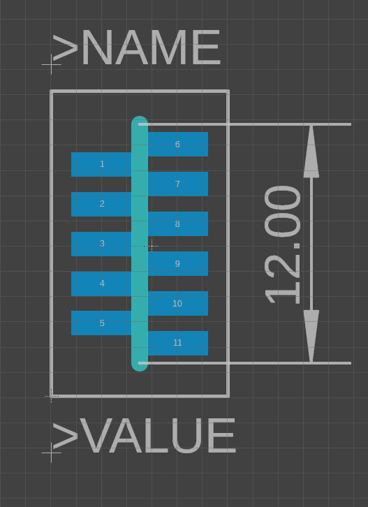

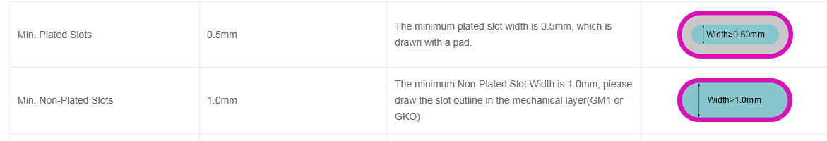

Ich möchte eine Platine fertigen lassen wo ein Zigbee Modul XT-ZB2 drauf soll. Das Modul muss senkrecht in die Platine gesteckt werden und wird dann unten angelötet, dafür muss ein Schlitz in die Platine. Sollte ja kein Problem sein, aber so etwas habe ich bisher noch nicht fertigen lassen. Ich habe im Footprint jetzt einen Schlitz eingezeichnet, mit 12 mm Länge und 0,8 mm Breite. Dazu habe ich eine Linie mit der passenden Breite gezogen. Bei JLCPCB finde ich das unplated Slots min. 1 mm Breite haben müssen, aber bei plated geht es mit 0,5 mm. Da müssten unplated doch auch kleiner als 1 mm gehen? Wenn ich jetzt 0,8 mm im Milling Layer gezeichnet habe, rechnet JLC das dann passend auf dünnere Fräser um? Oder muss ich erst gucken was die Umsetzung auf Gerber daraus macht?
Gast #7797780
An der entsprechenden Bearbeitungsstation sind eben keine so kleinen Fräser vorhanden.

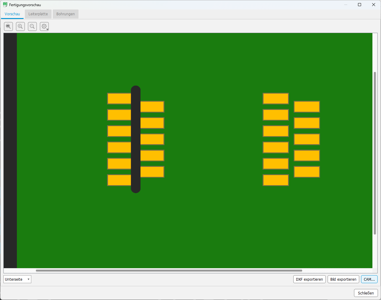

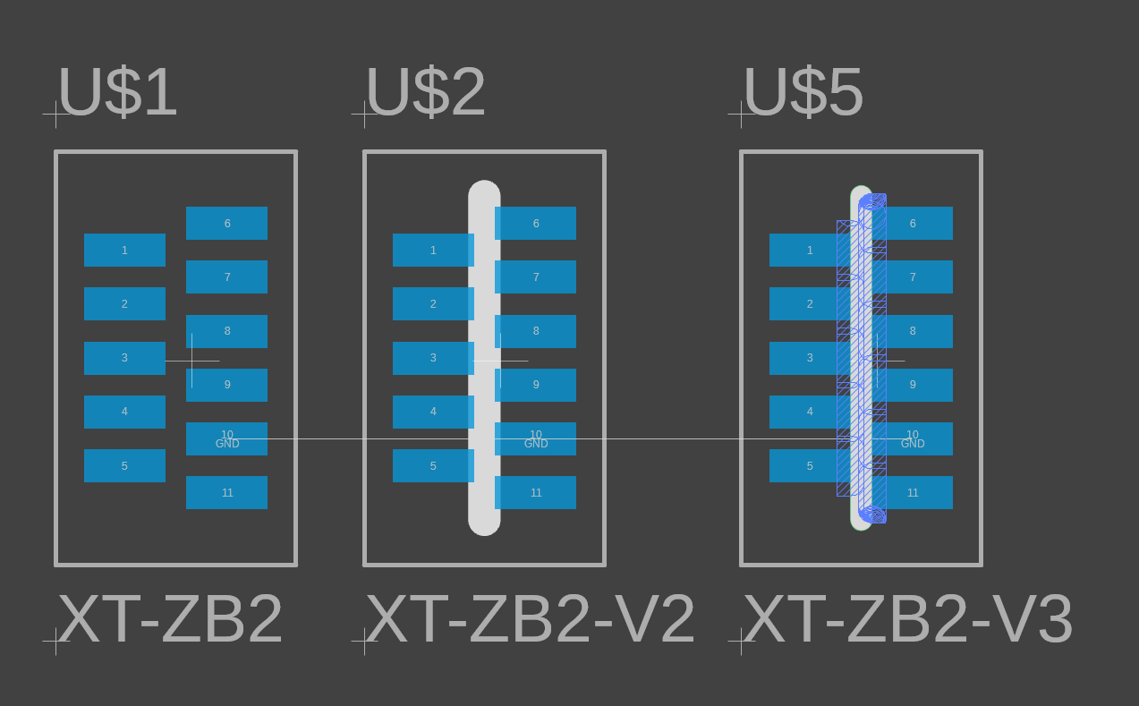

Ich habe jetzt mal zwei Footprints gemacht, zusätzlich zu dem 1-Linien Schlitz einen Umriss mit 0,4 mm Breite und die Innenseite auf 0,8 mm gelassen, so wie in der JLC Skizze. Der CAM Preview zeigt dann aber als Schlitzbreite die 0,8 + 0,4 mm an. Also passt es wenn ich den Umriss mit Aussenbreite 0,8 mm zeichne? Eine Linie scheint falsch zu sein, da gibts keinen Schlitz ins Kleid. Ja, Eagle bzw. Fusion360 an JLCPCB.
OP #7797814
H. H. schrieb:
Mit Eagle und dem CAM-File von JLCPCB klappt das auch mit einer Linie passender Breite.
Danke für die Tipps, ich denke jetzt habe ich es. Da wo man das CAM File findet sind weitere Hinweise zu den Fräsungen, danach soll es in den Outline Layer 20 gezeichnet werden. Mit Linienbreite 0 passt es, werde es mal so beim JLC Support anfragen.

"Inner Cutouts
Inner cutouts (non-plated) and other kinds of contour that needs to be cut should be drawn on Layer 20 Dimension with the Wire or Line tool. Just draw the edge of the area that needs to be removed."
Gruss Chregu

Deshalb habe ich es jetzt so gemacht, aber mir gefällt der Milling Layer auch besser, hört sich logischer an. Ich probiere morgen weiter und gucke was bei beiden Versionen in der genannten Gerberdatei ankommt und Frage den Support ob es mit dem Milling Layer auch geht. Bzw JLC interessiert der Layer wahrscheinlich nicht solange der Gerber Output passt? Und ob die 0,8 mm auch noch gehen. Aber wenn nicht sind 1,0 mm auch kein großes Problem, das lässt sich trotzdem löten, ist Handbestückung.
Layer 20 und Layer 46 landen beide im *.GKO File.
