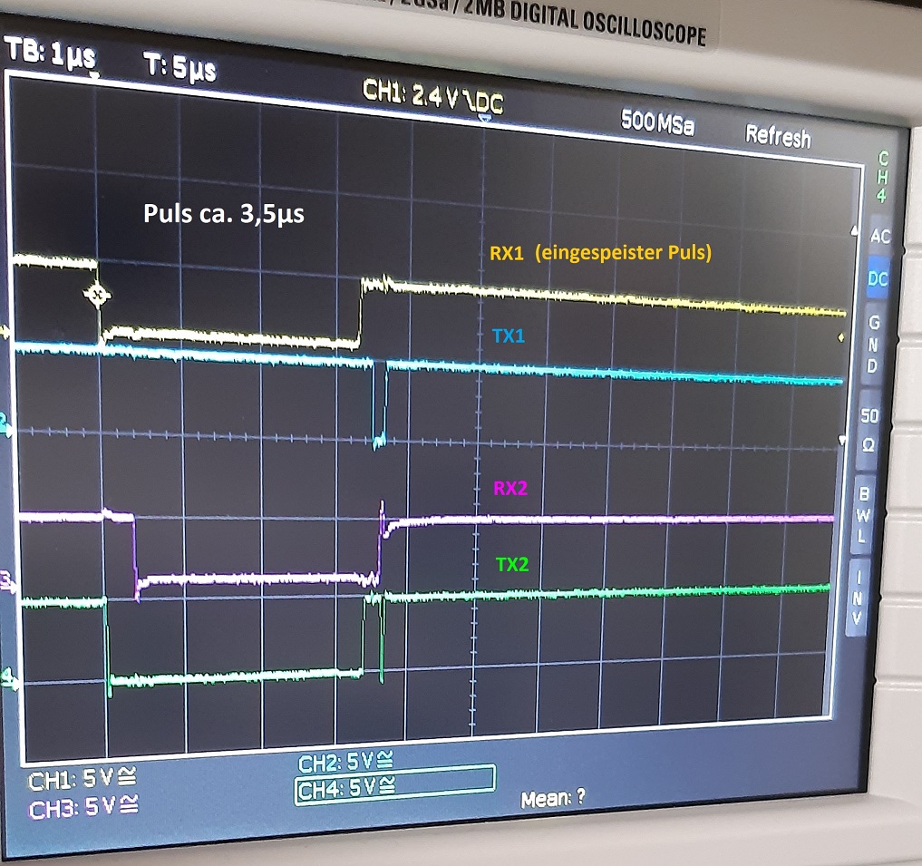

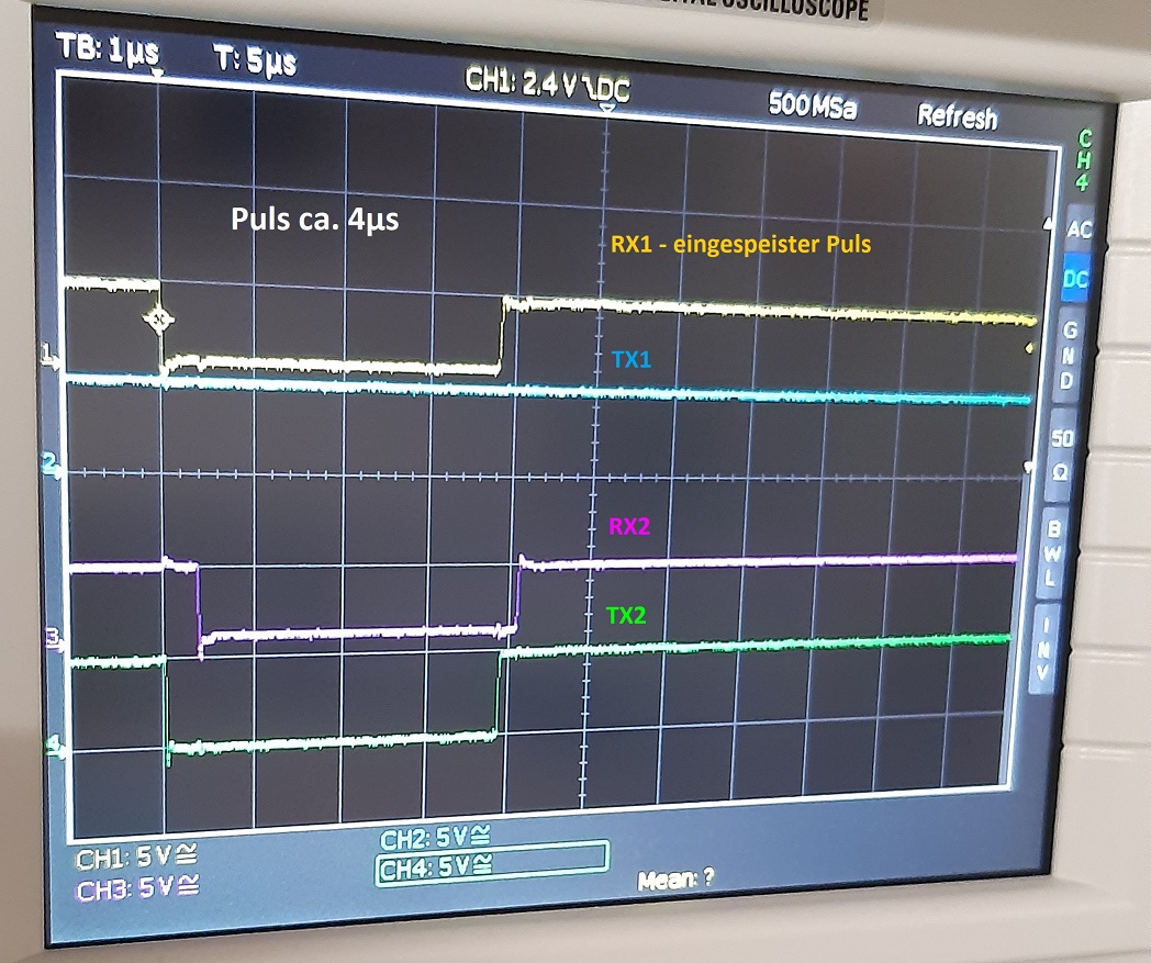

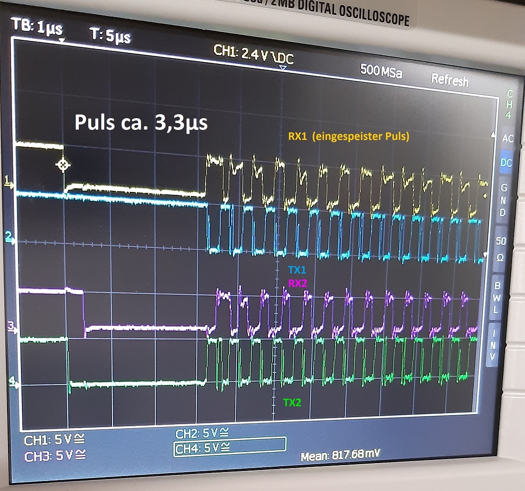

Weil es ja viel Text war, dachte ich, ich lass Bilder sprechen :-)
Anbei 3 Oszibilder von 3 Pulsbreiten. Es reicht schon ein genügend
kurzer Puls, um das Teil zum Schwingen zu bringen. Eingespeist wird
natürlich von Bussseite her, nicht direkt an RX1.
Erstmal sagen sie, dass du anscheinend weder eine Screenshot Funktion zu
nutzen weißt, noch eine Möglichkeit besitzt, halbwegs parallaxenfrei zu
photographieren?
scnr
Wer erzeugt die Spikes auf Kanal TX1 und TX2 in Puls_3_3? Allein Ein-
und Ausgang zu betrachten, wird nicht reichen, um zu verstehen, was die
Rückkopplung erzeugt.
von Andy W. (gastandy)
So, habe jetzt die 4 Kapazitäten an den RC-Gliedern mal testweise Faktor
10 nach oben gesetzt. Das Verhalten ist gleich, d.h. die Schaltung
schwingt nach Ende des Pulses, nur dann halt schon startend bei größerer
Pulsbreite.
Dann im Gegenzug wieder die Kapazitäten auf die 100pF laut Plan
verkleinert und voilá, da sehe ich nur noch bei ganz kurzen Pulsen <1µs
ein paar Artefakte, eine Schwingung stellt sich aber nicht mehr ein,
d.h. der Plan ist prinzipiell korrekt. Mit 68pF ist es dann perfekt.
Fazit:
Meine eigenmächtige Vergrößerung der Zeitkonstanten um die 10% der
Bitbreite für die Sperrzeit @38,4kBd einzustellen, hat die Schaltung
durch die Neigung zum Oszillieren unbrauchbar gemacht.
Ich werde jetzt erstmal damit fahren.
Was das jetzt für die angesprochenen Sperrzeiten bedeutet, vermag ich
nicht zu sagen, d.h. ob das überhaupt relevant ist, wenn ich die für
höhere Baudraten ~500kBd "optimierte" Schaltung für niedrigere
Busgeschwindigkeiten einsetze - ich denke eher nicht.

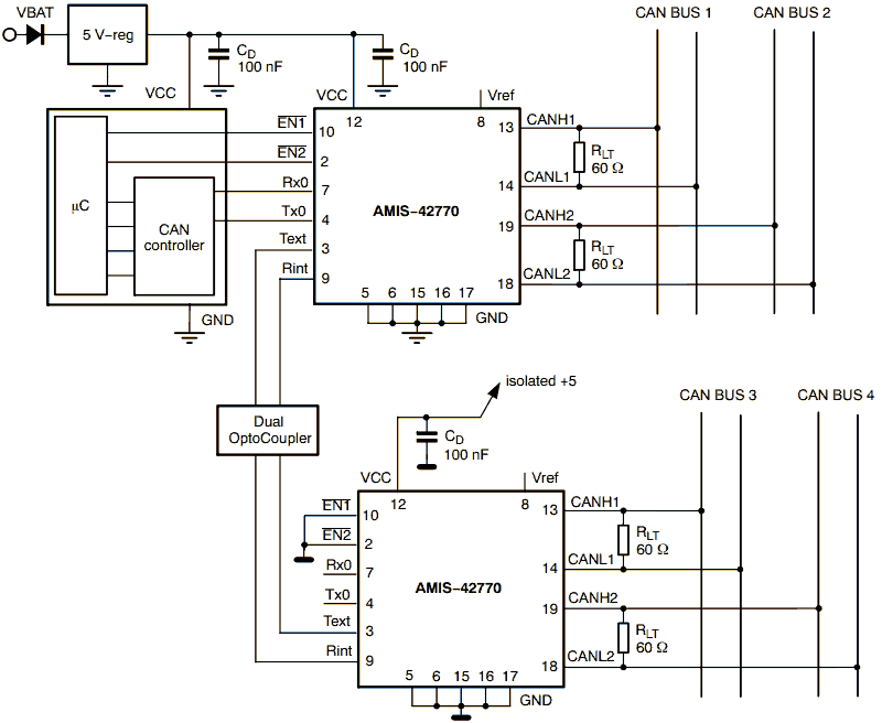

Für CAN Repeater gab es mal den AMIS42770. Wenn man 2 von denen
eingesetzt hat konnte man sogar eine galvanische Trennung dazwischen
haben.
Leider gibt es den nicht mehr, vielleicht gibt es davon nun einen
Nachfolger.

Gerade gefunden, von TI gibt es ein Reference Design, incl. Schaltplan:
https://www.ti.com/tool/TIDA-01487

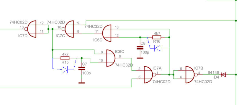

von Markus M. (Firma: EleLa - www.elela.de) (mmvisual)
Probiere mal diese 2 Dioden je Kanal ein zu bauen, dann sollte es besser
gehen.
Bei der Schaltung von TI wurden ein Buffer-Treiber "OC" verwendet (und
deren Logik beim RC-Glied funktioniert anders herum) und nach dem RC
Glied ein Schmitt-Trigger. Wenn es mit der Diode immer noch nicht
korrekt geht müsste man das wohl so ähnlich umbauen.
Wegen den C's, ich denke die kann man auch verkleinern, müsste man
ausrechnen wie viel ns Verzug diese generieren und wie schnell die
Gatter sind.
> gehen.
Mit den Dioden ist das Signal wirklich komplett ohne Störungen, konnte
hier auch mit den Kapazitäten wieder etwas nach oben gehen, um die
Sperrzeit zu erreichen. Würde daher aktuell diese Lösung favorisieren.
Danke nochmals für Euren Input!
