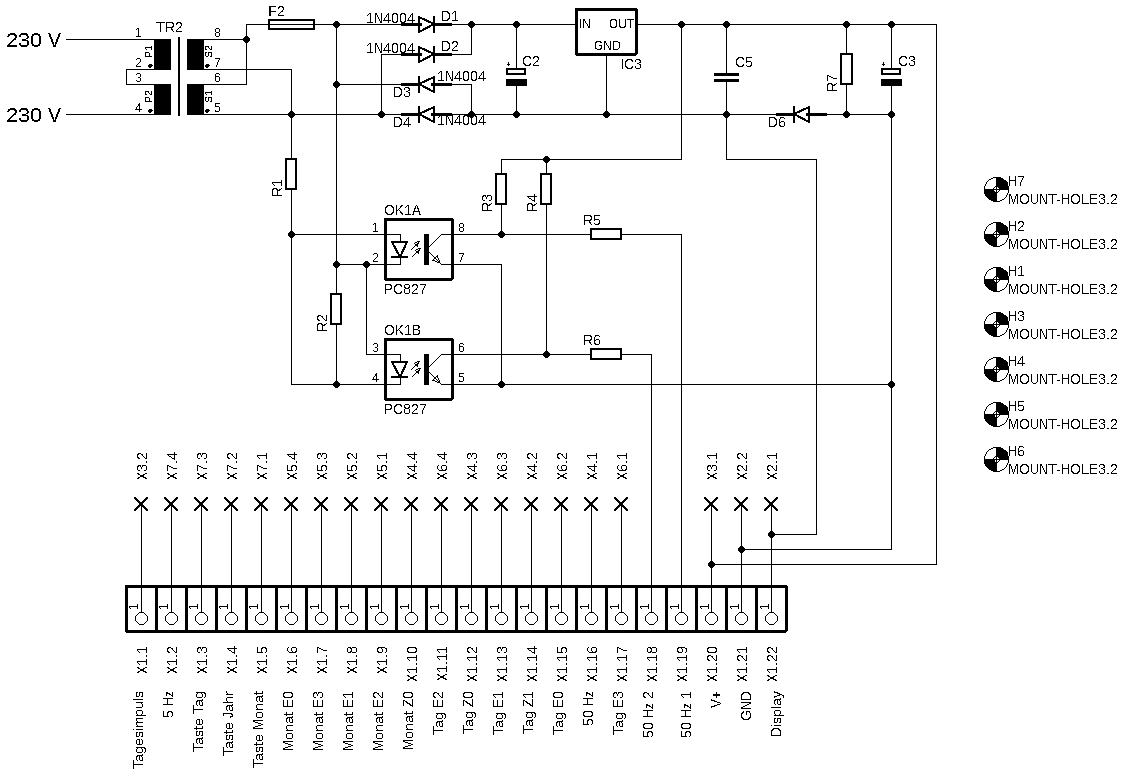

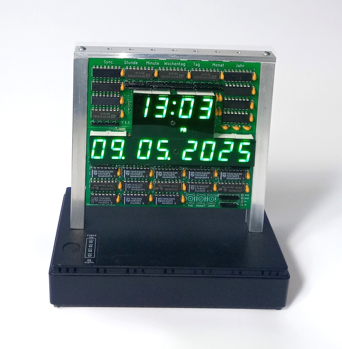

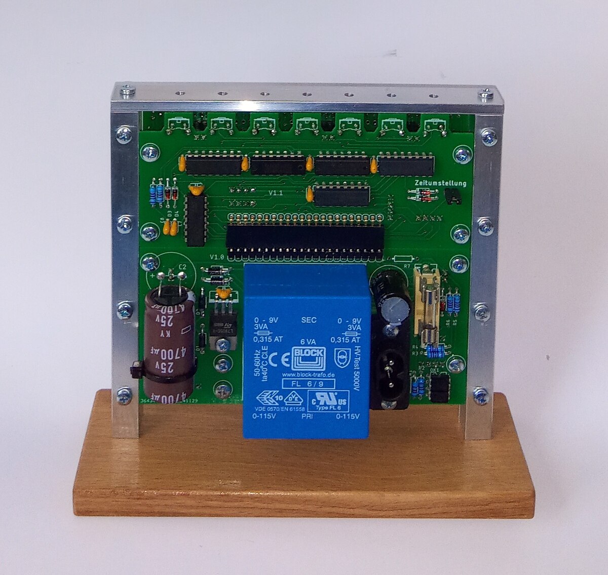

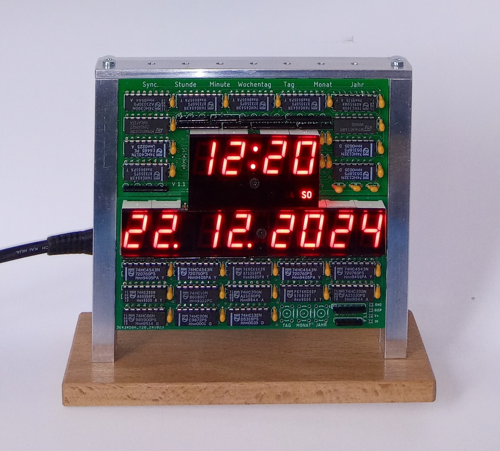

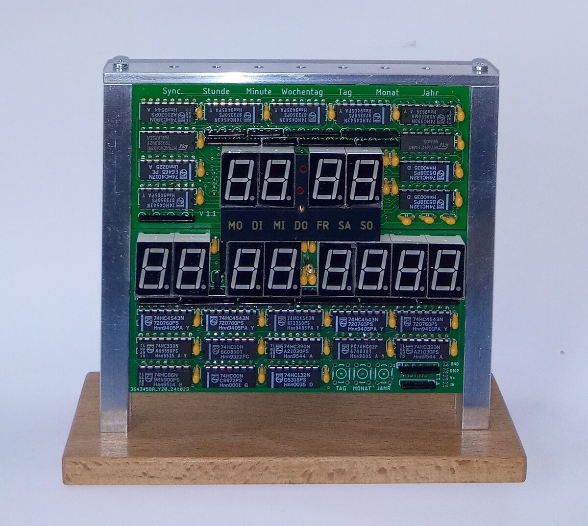

Mal wieder eine Uhr als IC-Grab. Es gibt hier ja einige, die noch mit
veralteter Technik rumspielen. Deshalb zeige ich hier meine Tischuhr mit
Datum und Sommerzeitumschaltung. Vor ein paar Jahren habe ich schon eine
Wanduhr mit ähnlicher Schaltung gebaut. Da die Sommerzeit uns wohl doch
noch ein paar Jahre erhalten bleibt, habe ich die Schaltung um eine

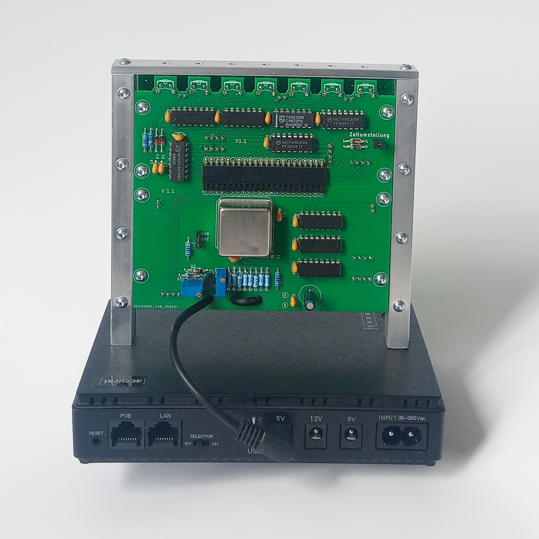

Zeitumschaltung erweitert und eine Tischuhr damit gebaut. Die Schaltung
ist mit 74HCxx ICs aufgebaut und auf 4 kleine Platinen aufgeteilt, die
noch mit der kostenlosen eagle-Version bearbeitet werden können.

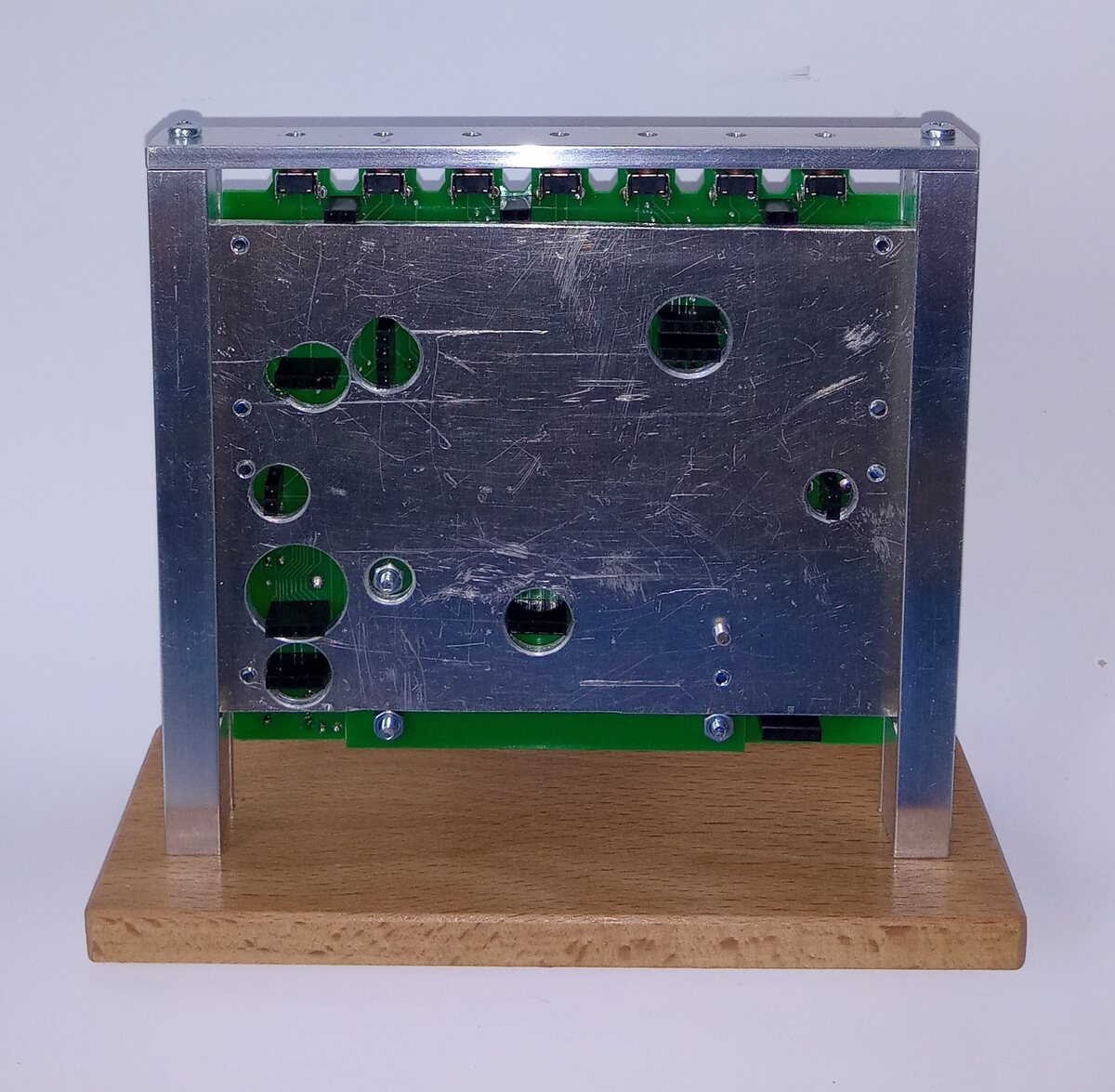

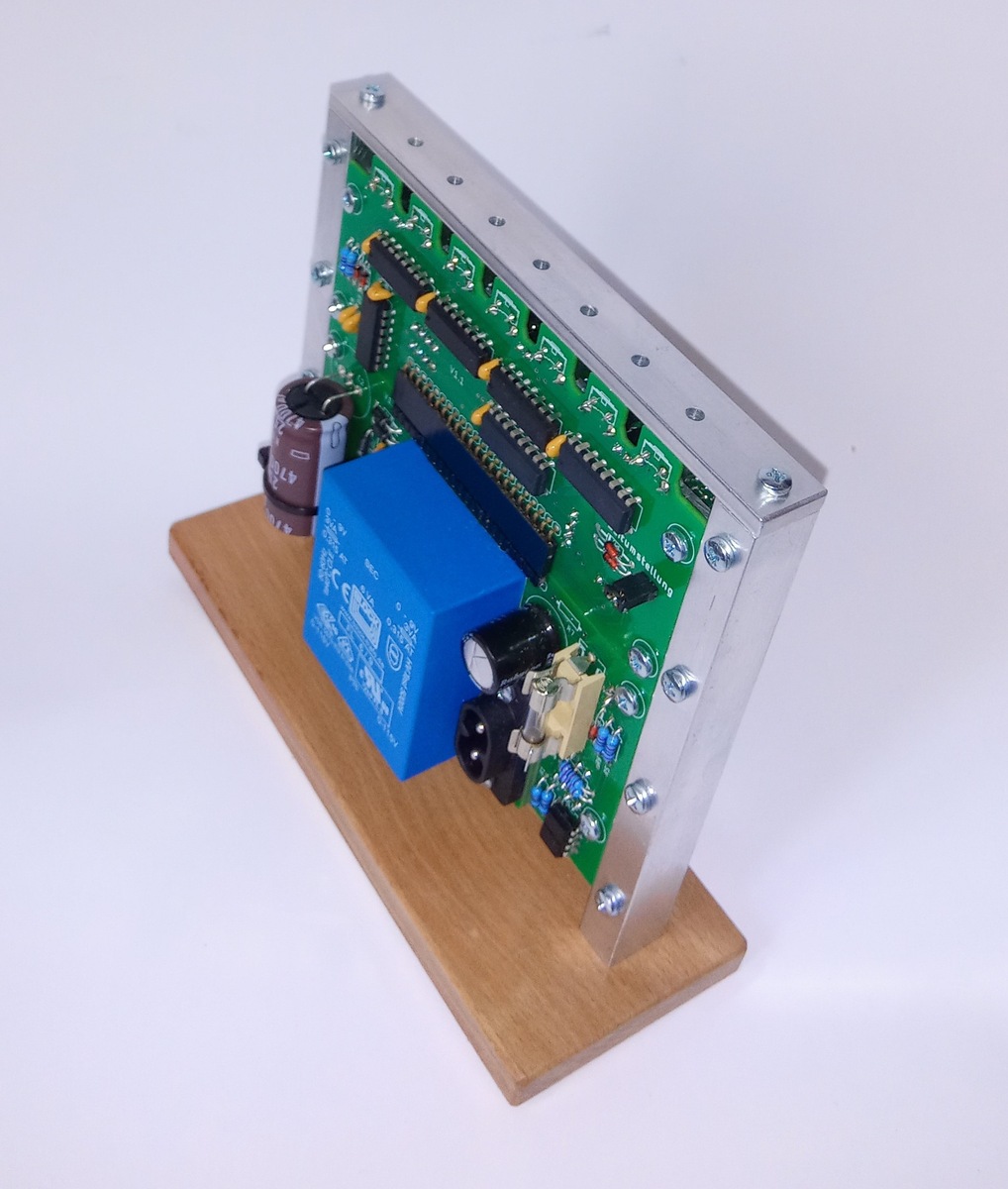

Die Platinen auf der Rückseite sind mit dem Trägerblech, das auch als
Kühlblech für den 7805 dient, verschraubt. Die vordern Platinen sind mit
Stiftleisten aufgesteckt. Alles ist old-school in THT und mit linearem
Trafonetzteil aufgebaut. Zeitbasis ist die Netzfrequenz.
Im zip sind die eagle-Daten für die Platinen, falls es jemand
interessiert.
P.S. Ich weiß, dass es anders einfacher und besser geht, aber darum geht
es hier nicht. Das ganze ist just for fun.
von Christoph M. (mchris)
Sieht nett aus :-)
Sogar mit gefrästem Alurahmen.

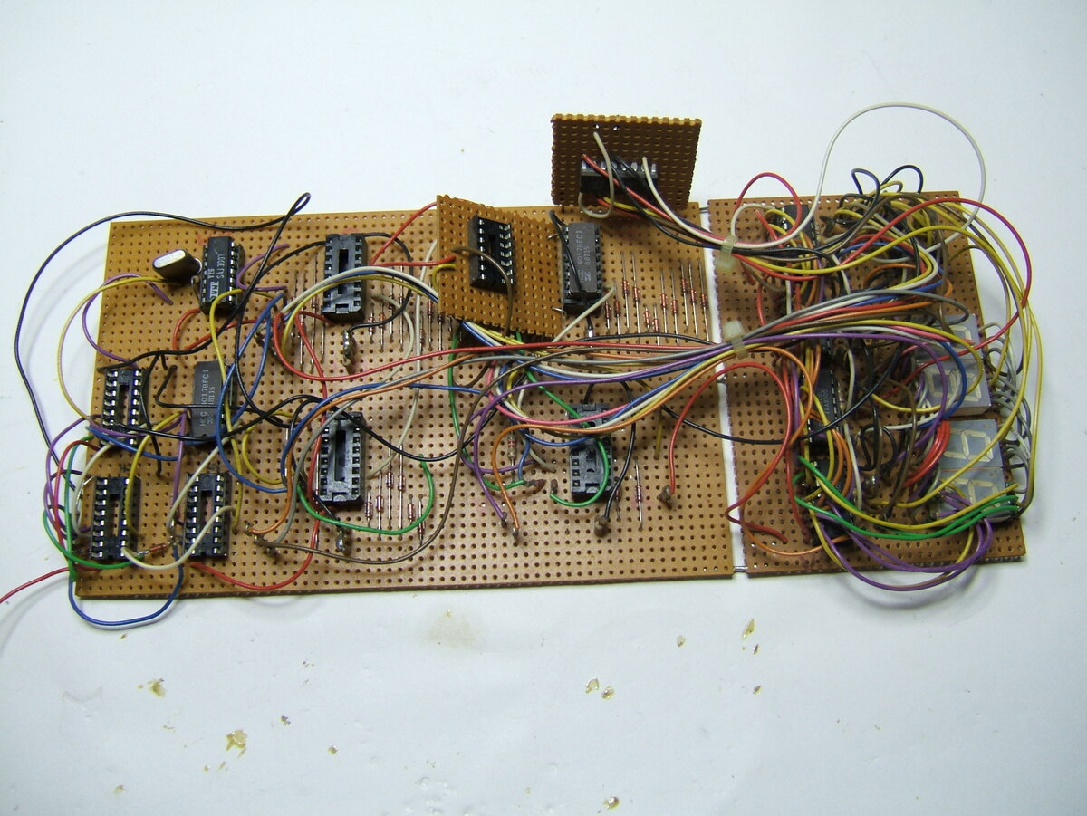

von Harald W. (wilhelms)
Georg M. schrieb:
> Unfassbar, was man sich in früheren Zeiten alles antun musste, als es
> noch keine Mikrocontroller gab.
Glaubst Du wirklich, eine mit µC gebaute Uhr würde deutlich kleiner?
Frage an den TE: Wo hast Du denn die schöne Wochentagsanzeige her?
einen ähnlichen Aufbau habe ich früher mal gemacht, die IC-Typen sind
mir alle von daher noch bekannt, Zähler, 7-Segement-Decoder,
Anzeigentreiber mit oder ohne Decoder. Bis 2000 herum waren die ICs noch
sehr leicht zu bekommen und billig, welches sich inzwischen geändert
hat. Bei mir war das dann aber handverdrahtet auf Lochraster.
Die andere Uhr ist ein Bauvorschlag aus einer Zeitschrift gewesen, in
der Zeiger mit Hilfe von 300 LEDs nachgebildet wurden. Etliche 74er ICs
auf der einen Platine und die große Platine mit den LEDs, netzsynchron.
Toll gemacht!

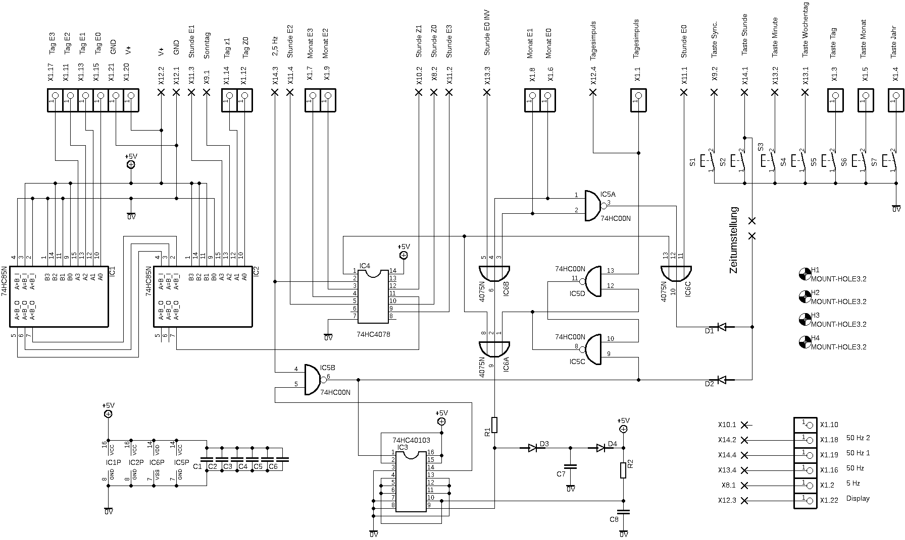

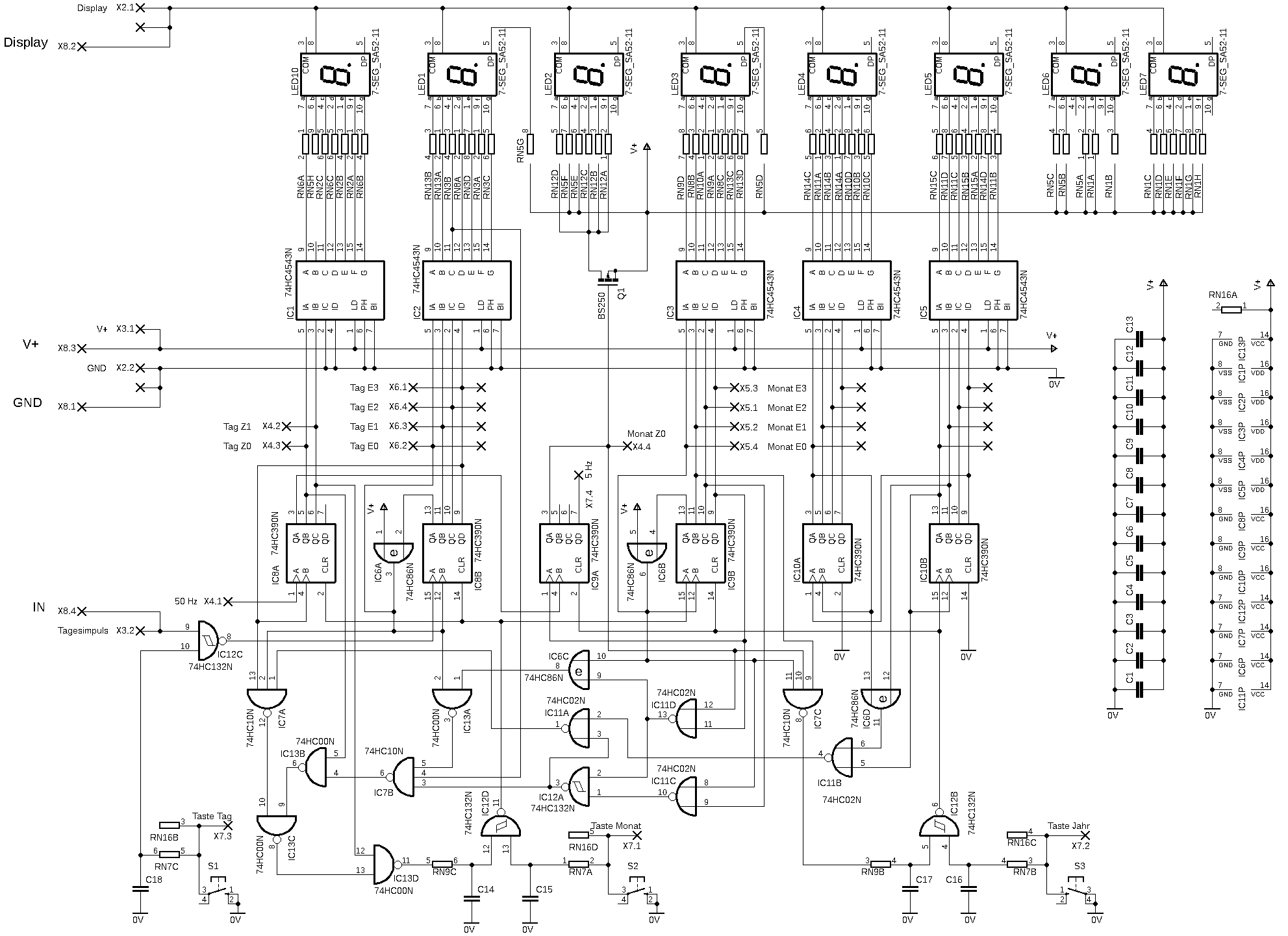

Respekt! Cool, das auch die Eagle Dateien mit dabei sind. Falls ich
überhaupt  dazu komme, ich würde die Netzteilplatine auf ein vergossenes
Schaltreglermodul umstellen und enweder die Netzsynchronisation per
Kondensatornetzteil oder CMOS Teilerkaskade per Quarz realisieren :-)

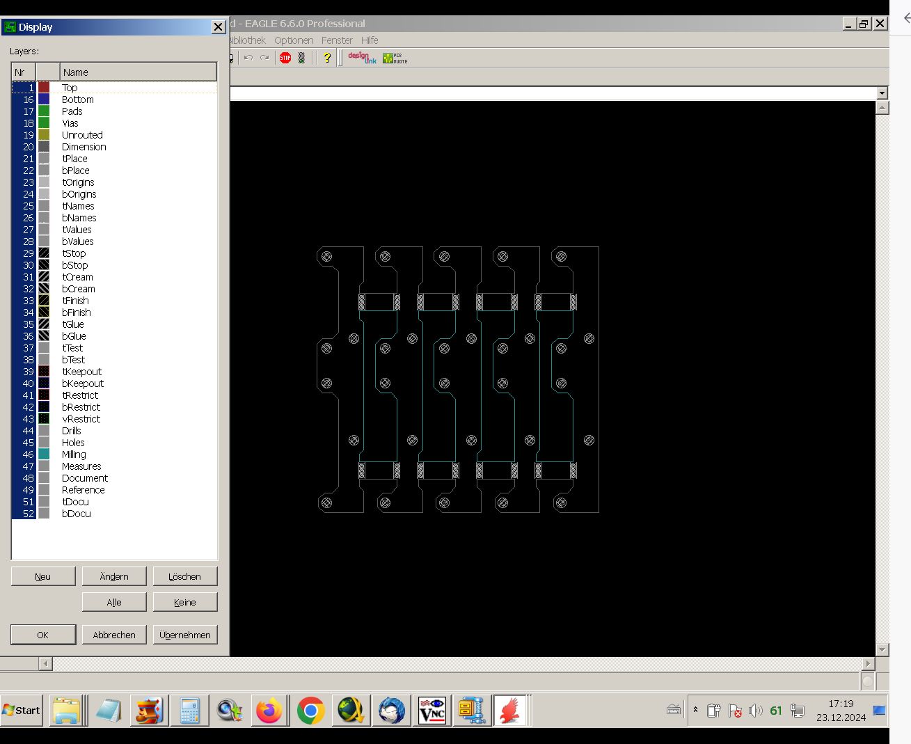

von Gerald B. (gerald_b)
Irgendwie habe ich ein Kompartibilitätsproblem mit den BRD-Dateien. Ich
habe Eagle 7.7. und habe nur graue Linien in beiden Layern :-(
von Joachim B. (jar)
> BRD-Dateien. Ich
ich habe eagle 6.6 und kann einige aber nicht alle öffnen
Offen
datumanzeige V1_1.brd
Distanz.brd
usw. aber alleine nutzt das wohl nix

von R. L. (Gast)
das ist nicht gefräst. Das ist aus Aluprofilen zusammengesetzt, in der
Mitte ist ein 3mm Alublech.
Jens M. schrieb:
> V2 dann mit Gangreserve und Schaltjahren
Schaltjahre werden berücksichtigt, nur die Jahrhundertregel nicht.
Eine Gangreserve gibt es nicht, aber die Spannungsversorgung der
Elektronik ist von den LEDs getrennt und mit einem Kondensator
gepuffert. Die Uhr läuft bei einem Stromausfall nicht weiter, aber die
letzten Daten bleiben eine Weile erhalten.
Unterbrechungen im Sekundenbereich stören also nicht, bei längeren muss
man die Uhr um die verlorene Zeit vorstellen.
Das ist eine Platine, 0,8mm mit schwarzem Lötstopplack. Ich musste die
2mal machen lassen, weil der Lötstopplack nicht ganz lichtundurchlässig
ist. dann habe ich es nochmal mit einer Kupferschicht machen lassen.
ich habe die Version 9.6.2
es gibt da die Möglichkeit eine Kopie für eagle 7.x abzuspeichern. Ich
mach das und stelle es hier ein.

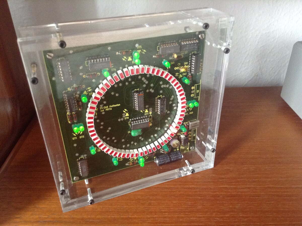

von Jörg R. (solar77)
Glückwunsch und großes Lob für das Projekt und die Umsetzung.
Auf dem Breadboard habe ich eine kleinere Variante aufgebaut, schon vor
Jahren. Die Umsetzung auf Lochraster bzw. PCB steht noch aus. Bei mir
ist es nur die Uhrzeit mit Sekundenanzeige. Decoder bzw. Treiber für die
Displays sind CD4511, der Rest sind 74er. Der Takt kommt aus einer DCF77
„Mutteruhr“. Ein LCD-Modul was es vor Jahrzehnten mal von Conrad gab.

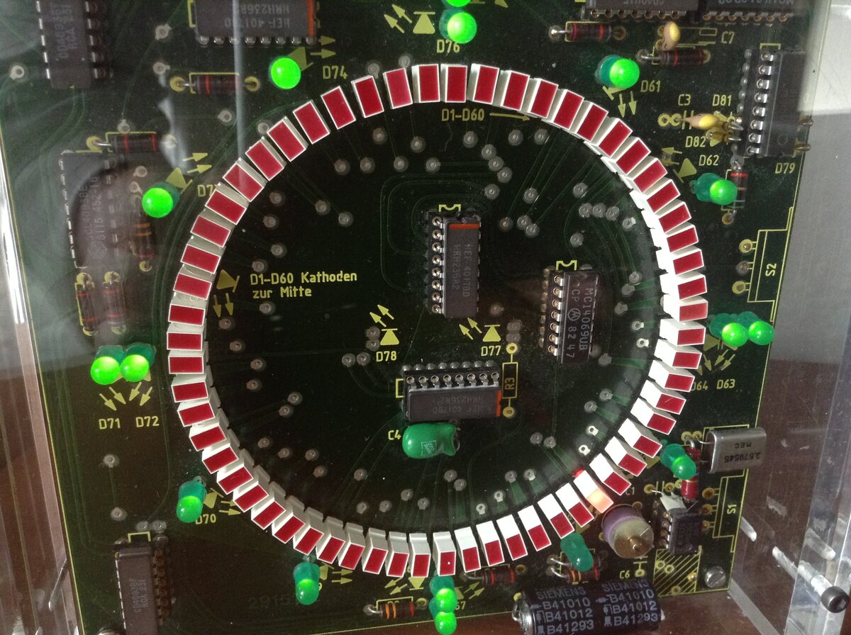

Du meinst sicherlich die LEDA, Analoguhr - digital gesteuert, aus der
Zeitschrift ELO. Es war die Ausgabe 2/1983.
Die Uhr hatte ich. Die Platinen habe ich damals bei ELO gekauft. Die
LEDs und ICs habe ich dann in einem längeren Zeitraum zusammengetragen.
300 LEDs waren damals schon ein Kostenfaktor. Angesteuert wurden die
LEDs von 8 Stück 74154. Die wiederum wurden von einem TTL-Grab
angesteuert. Interessant und pfiffig war das der Stundenzeiger (3 LEDs)
einigermaßen realistisch mitgewandert ist, anstatt große Sprünge zu
machen.
Hier gibt es ein Video zu der Uhr. Der Youtuber hat die Uhr allerdings
etwas modifiziert, sinnvoll meiner Ansicht nach. Im Original besteht die
Uhr aus 2 Platinen.
