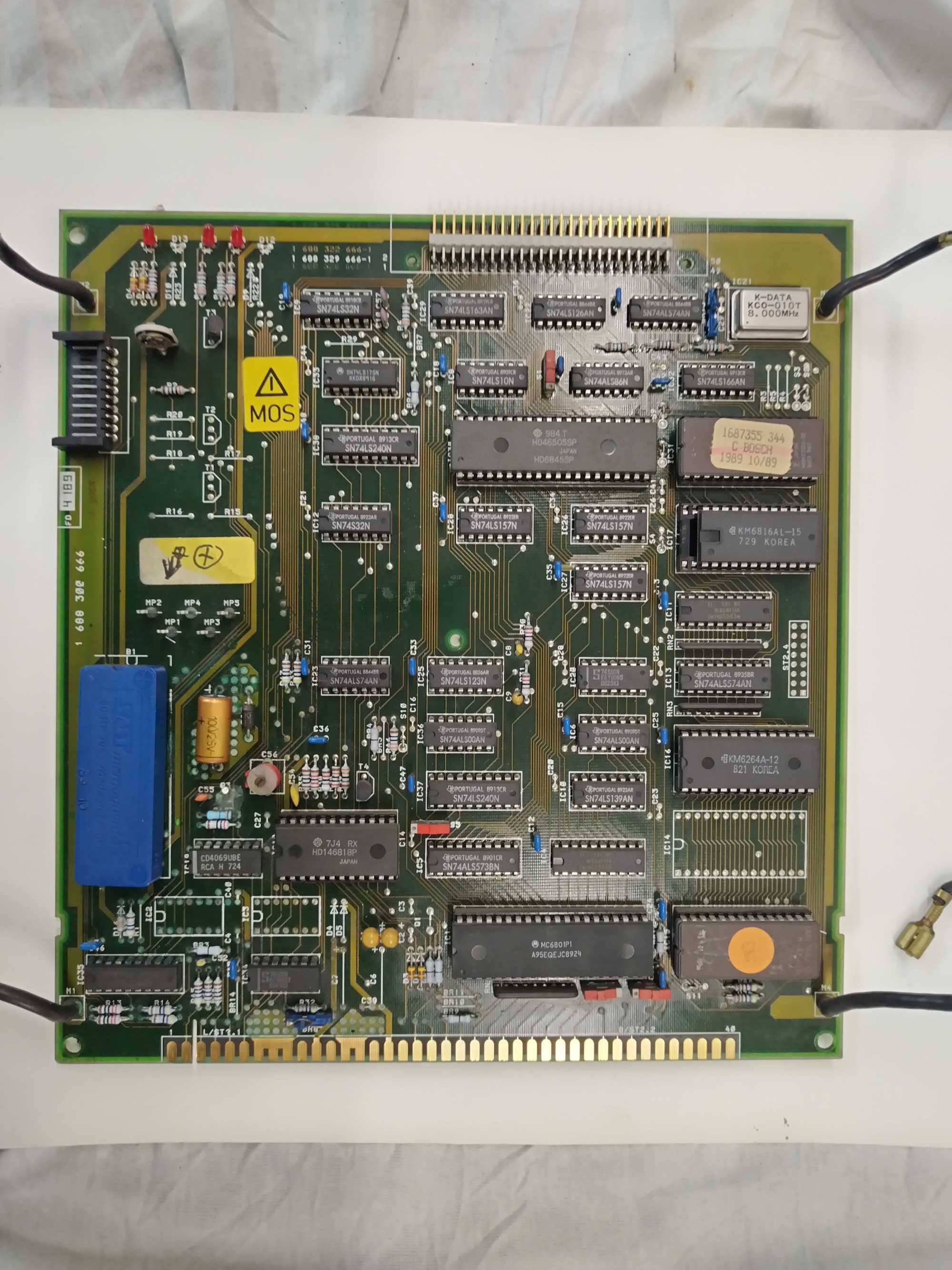

Guten Tag, Ich suche eine gut erhaltene Platine für meinen Bosch Compact Tester 501(Motortester). Oder einen kompletten Bosch 501 Tester.
Die Bosch-Nummer dieser Platine lautet 1 688 300 666.
Auf dieser Platine befindet sich ein kleiner blauer Kasten, dieser läuft ab und zu aus und zerstört die Leiterbahnen.
Manchmal ist der Schaden größer, manchmal kleiner. Ich suche daher eine noch gut erhaltene Platine.
Wenn Sie also eine solche Platine besitzen oder auch jemanden kennen, der eine gut erhaltene Platine oder ein Gerät abgeben möchte, bitte ich Sie, mir zu schreiben.
Mit freundlichen Grüßen Steffen
Jo,der Kasten nennt sich Batterie und läuft eigentlich nur dann aus, wenn man zu faul ist, sich da ein einen 3er Pack neue NiCd oder NiMh Batterien raufzulöten. Weil das Original nach 35-40Jahren irgendwann mal fertig ist.
Die angeätzten Platinen sind in der Regel gut reparabel, btw.
OP
Hallo Tomate, vielen Dank für die schnelle Antwort Leider habe ich das Gerät erst vor kurzem erhalten. Ich habe das "SAFT Memoguard 40 RF 304" blaue Gehäuse, bereits entfernt und durch einen Batteriehalter mit drei CR2032 Batterien ersetzt. Ich würde das Gerät gerne wieder in Ordnung bringen lassen. Mir fehlen die Elektronikkenntnisse und auch die Ausrüstung für eine solche Reparatur. Ich bin nun auf der Suche nach einem Fachmann, der das Gerät gerne repariert. PLZ88214 Es müssten wahrscheinlich 2 bis 3 ICs getauscht werden. Leider kann ich mit meinen begrenzten Mitteln nicht feststellen, welche ICs defekt sind. Vielleicht gibt es jemanden in meiner Nähe. Über eine Antwort würde ich mich sehr freuen. Mit freundlichen Grüßen Steffen
Warum tauscht du die Batterie/Akku mit 1*3,6V gegen drei Li - Knopfzellen?
Bei Serienschaltung hätte das ganze dann eine deutlich zu hohe Spannung.
Was man so liest - lass bitte umgehend den Lötkolben und die Finger von der Platine - und suche bitte bitte jemanden in Deiner Nähe - der Dir mal viele Deiner auch im Nachbarthread geäußerten Fehlannahmen (normale Logik ICs als EPROM bezeichnet) in einem Crashkurs graderückt, oder schaut was noch zu retten ist. Ist nicht böse gemeint😃
