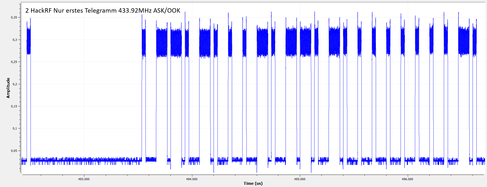

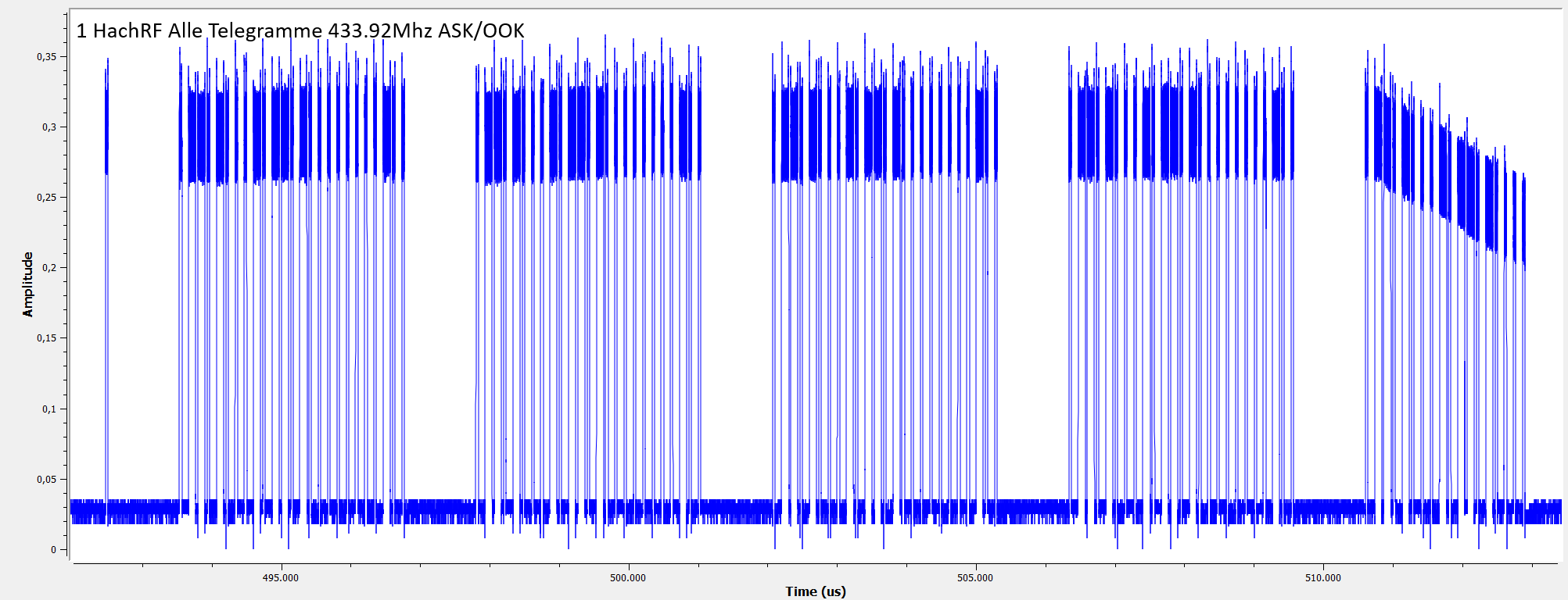

Wie im ersten Bild zu erkennen ist, sendet der Schalter immer das selbe
Telegramm bis nicht mehr genügend Energie da ist. Bild 2 Zeigt nur das
erste Telegramm.

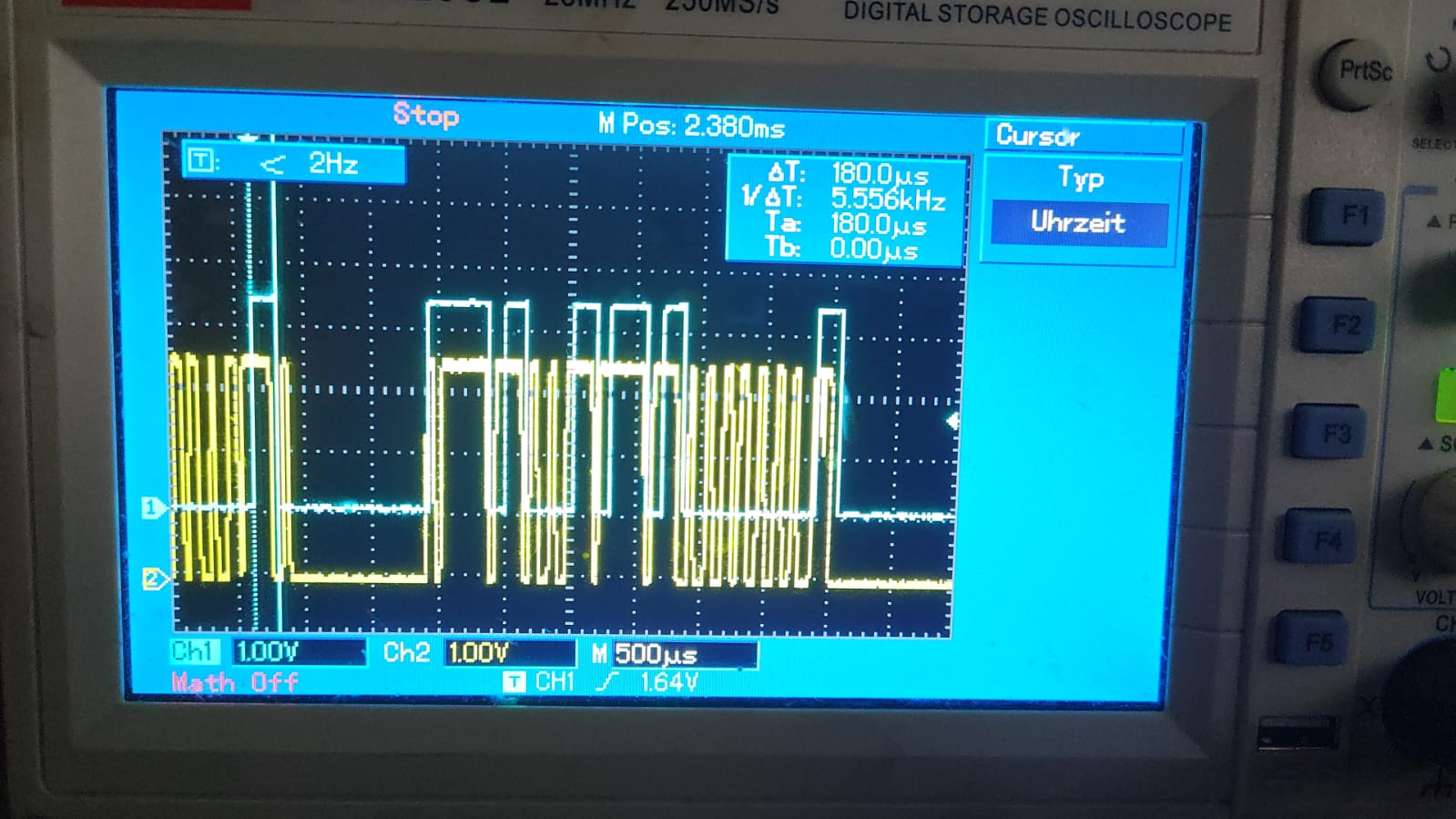

hat nun erstmal nicht funktioniert. Bild 3 Zeigt in Blau den SRX882S und
in Gelb den MX-RM-5V für die dauer eines Telegrammes. Sollte also
ähnlich wie Bild 2 aussehen. Bei diesen Tests habe ich den Sender nur
ca. 20cm vom Empfänger entfernt gehalten.
Der SRX882S scheint am Ausgang einen Filter zu haben der die 33µs Pulse
deutlich verlängert (beim ersten auf 180µs) oder verschluckt. Was nun da
ich das Datenblatt genauer Verstanden habe nicht verwunderlich ist.
Dieser kann nur Datenraten von 0.1 bis 9.6 Kbps. Wenn ich das Richtig
verstanden habe also Pulse von ca. 5000µs bis minimal 50µs verarbeiten.
Der MX-RM-5V scheint generell die 33µs kurzen Pulse abbilden zu können,
verschluckt dabei aber auch gerne die Lücken zwischen den längeren
Pulsen. Generell habe ich auch das gefühl, dass das Modul
unzuverlässiger ist als das SRX882S. Beim SRX bekomme ich jedes mal das
selbe falsche Bild. Beim MX sind oft die Pulse gar nicht mehr zu
erkennen da hier dann fast alle Daten zu einem Puls verschmelzen. Oder
es tauchen extra Pulse im Aus-Teil des Sync Bits auf. Hier habe ich nun
schon aus anderen Beiträgen des Forums erfahren, dass dieses Modul eher
mist ist.
