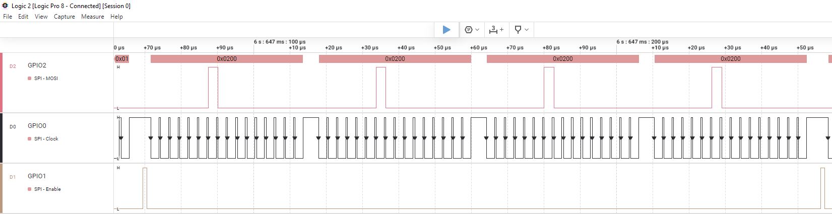

Auf dem Foto "snip_1" ist ein Datenpaket mitgeschnitten.

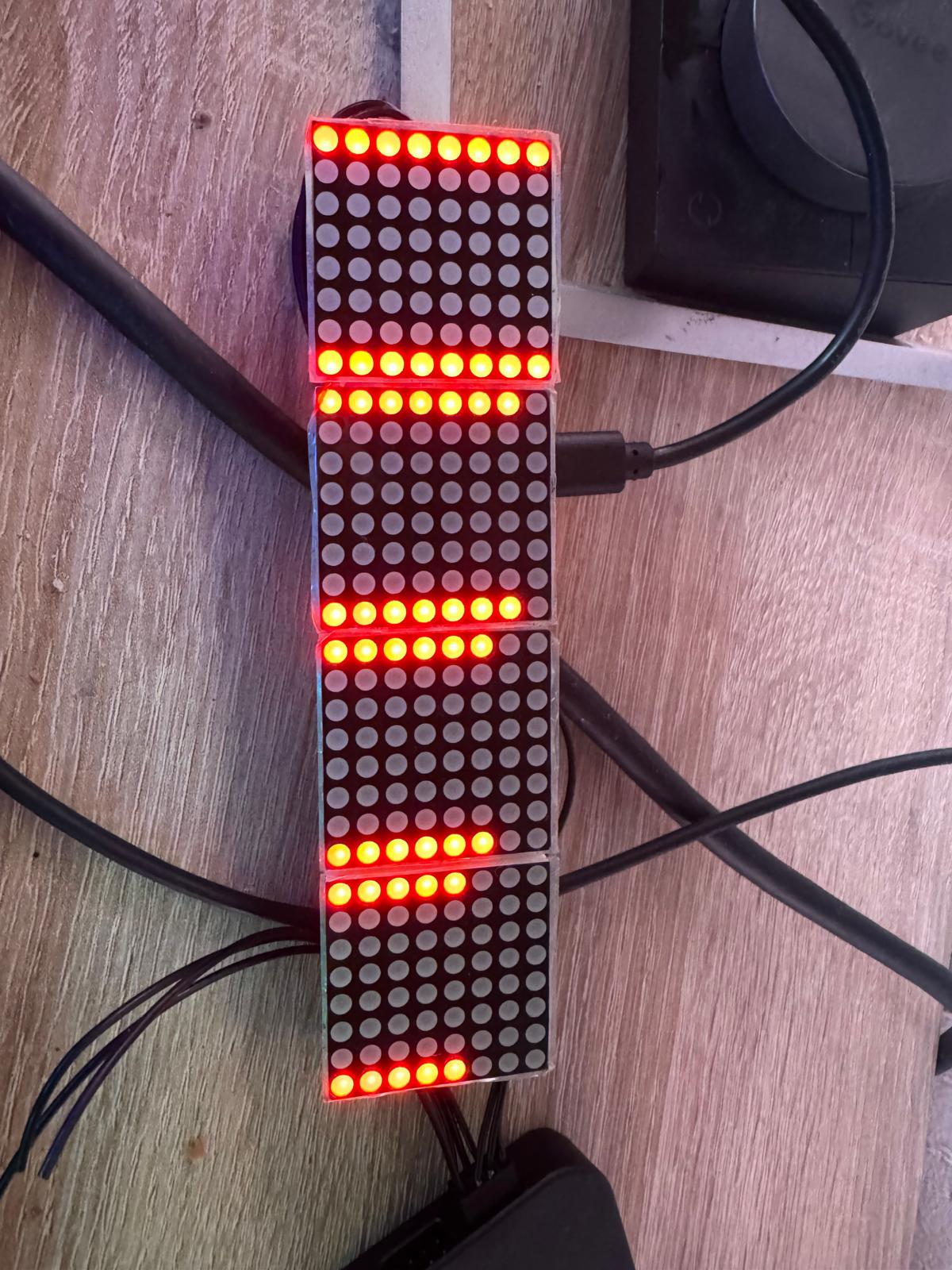

Auf dem anderen Foto sieht man die Anzeige was sie mit dem Code anzeigt.
Anzeige_1: buff[0]
Anzeige_2: buff[1]
Anzeige_3: buff[2]
Anzeige_4: buff[3]
Wie man auf dem Foto mit der Anzeige sieht, zeigt sie nicht das an was
eigentlich via. Code vorgegeben wird oder habe ich einen Denkfehler?

Schicke ich zwei Byte raus (Adresse und Kommando) fühlen sich trotzdem
alle angesprochen obwohl es nur 16 Takte gibt..

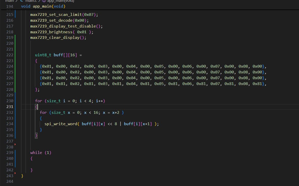

In dem zweiten Bild kann man die Funktionen sehen die, die 4 x IC´s
initialisieren, ob sie richtig init. werden habe ich mit der "Display
Test" Funktion gegen geprüft.
von Frank K. (fchk)
Jan H. schrieb:
> Habe ich das richtig verstanden?
Nein. Deine Betrachtung gilt nur für einen Chip.
Bei kaskadierten Chips musst Du immer alle auf einmal mit Daten
versorgen und dann latchen, dh 4*16 bit=64 bit senden. SPI ist quasi ein
Schieberegister. Wenn Du mehr als 16 bit sendest, kommen die zuerst
gesendeten Bit bei DOUT vom ersten Chip wieder raus und in den zweiten.
Nach 64 Bits sind alle Schieberegister mit frischen Daten versorgt. Erst
jetzt darfst Du CS wieder hochnehmen.
fchk

von Jan H. (janiiix3)
Frank K. schrieb:
> fchk
Super, jetzt scheint es zu funktionieren. Das latchen war ein Problem.
Vielen Dank!

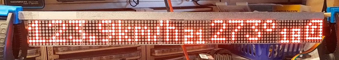

von Crazy Harry (crazy_h)
Funktioniert auch mit mehreren der 4er-Module
Sieht echt cool aus !
