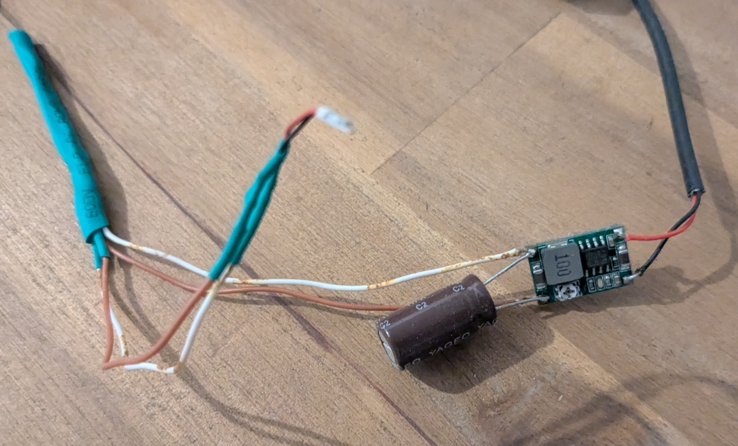

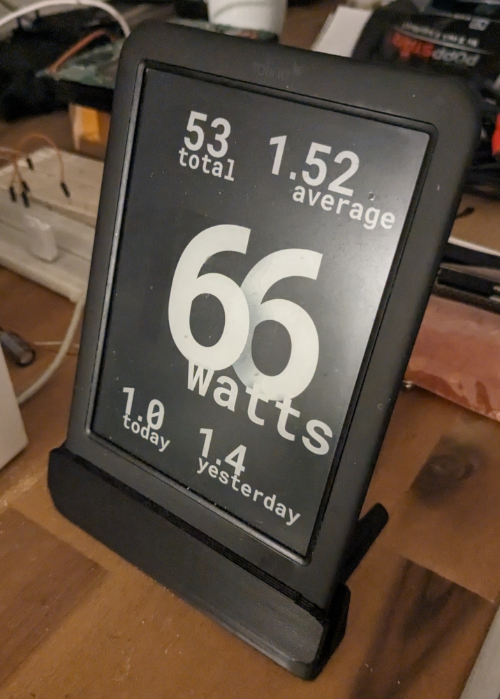

ich betreibe seit einiger Zeit einen teil-defekten Tolino Shine 2 HD
(USB-Buchse abgebrochen) als Wifi-Smarthome-Display mit PostmarketOS.
Für den Dauerbetrieb habe ich den Akku (1500 mAh) ausgebaut die minimale
Schutz-Schaltung des Akkus vom Akku getrennt und daran, statt des Akkus,

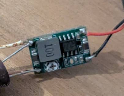

ein 5V-2A-Steckernetzteil über einen LM2596-basierten DC-DC-Wandler
angeschlossen.
Die Spannung ist auf ca. 4.1V eingestellt und das Ganze funktioniert
soweit, aber der Tolino geht sporadisch (inbesondere beim Hochfahren)
aus. Daraufhin habe ich einen Kondensator parallel am Ausgang des
DC-Wandlers angeschlossen, um Lastspitzen abzufangen. Das hat subjektiv
etwas geholfen, aber ich denke der Kondensator ist hoffnungslos
unterdimensioniert.
Meine Fragen sind demnach:
Welche Charakteristika sollte ein geeigneter Puffer-Kondensator haben
und wo sollte ich ihn idealerweise platzieren ("hinter" dem DC-Wandler,
"davor", ...)?
Gibt es andere Maßnahmen die zielführender wären (stärkeres Netzteil,
anderer DC-Wandler mit höherer Peak-Belastbarkeit als die 3A des
LM2596)?
Vielen Dank im Voraus
Alex

ach der! Deswegen liegt er ja auch so auf dem Foto das man den Aufdruck
nicht lesen kann und Daten hast du auch nicht verraten, man man
man......
Ist das eigentlich Absicht alle Daten zu verschleiern oder die
vielbeschworene Verdummung vom Volk?
Dieser ist offensichtlich zu klein! (wo verrate ich auch nicht)😛😛😛😛😛

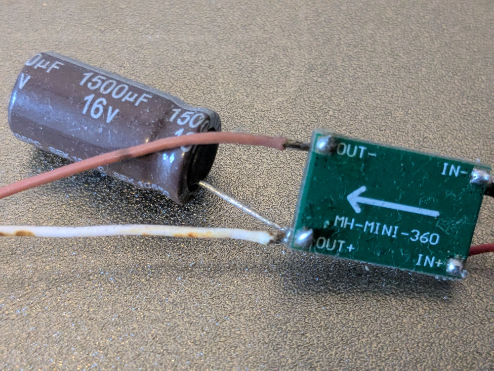

Die Eckdaten DES KONDENSATORS habe ich nicht auswendig gelernt, meine
aber es sind 16V / 1500nF oder mF. Winzig halt.
Das ist auch nur ein Unterschied von einem Faktor 1000000.

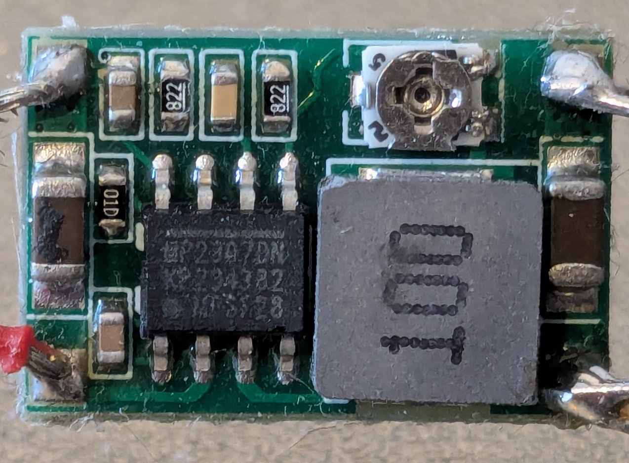

In einem benachbarten Forum wird ein ähnlicher stepdown dc/dc Wandler
betrachtet, der sporadisch Regelschwierigkeiten hat und die Spannung
gerne zusammenbricht. Ich bin mir nicht sicher, ob es der gleiche
Wandler ist, zumindest ist es ähnlich. Vielleicht liegt es am Wandler
selbst.

Ich bezweifle übrigens, dass das ein LM2596 ist, denn den gibt es
offenbar nicht in der gezeigten Bauform. Es ist vermutlich eher ein
gefälschter MP2307.

@Sherlock
Deine Vermutung kann ich mittlerweile bestätigen. Die schlecht zu
entziffernde und fotografierende Beschriftung sieht nach MP2307DN aus
(siehe Anhang).
Ich habe den DC-Wandler jetzt entfernt und ein regelbares 3A-Netzteil
direkt an die Akku-Platine angeschlossen. Während der ersten Tests
startete der Tolino damit ohne Probleme und schaltete sich auch nicht
unvermittelt aus. Allerdings musste ich die Spannung auf über 4,2V
erhöhen.
Ein aussagekräftigeres Foto des sagenumwobenen Kondensators habe ich
auch noch angehängt, um die Verschwörungstheoretiker vom Anfang des
Threads zu besänftigen.
