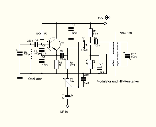

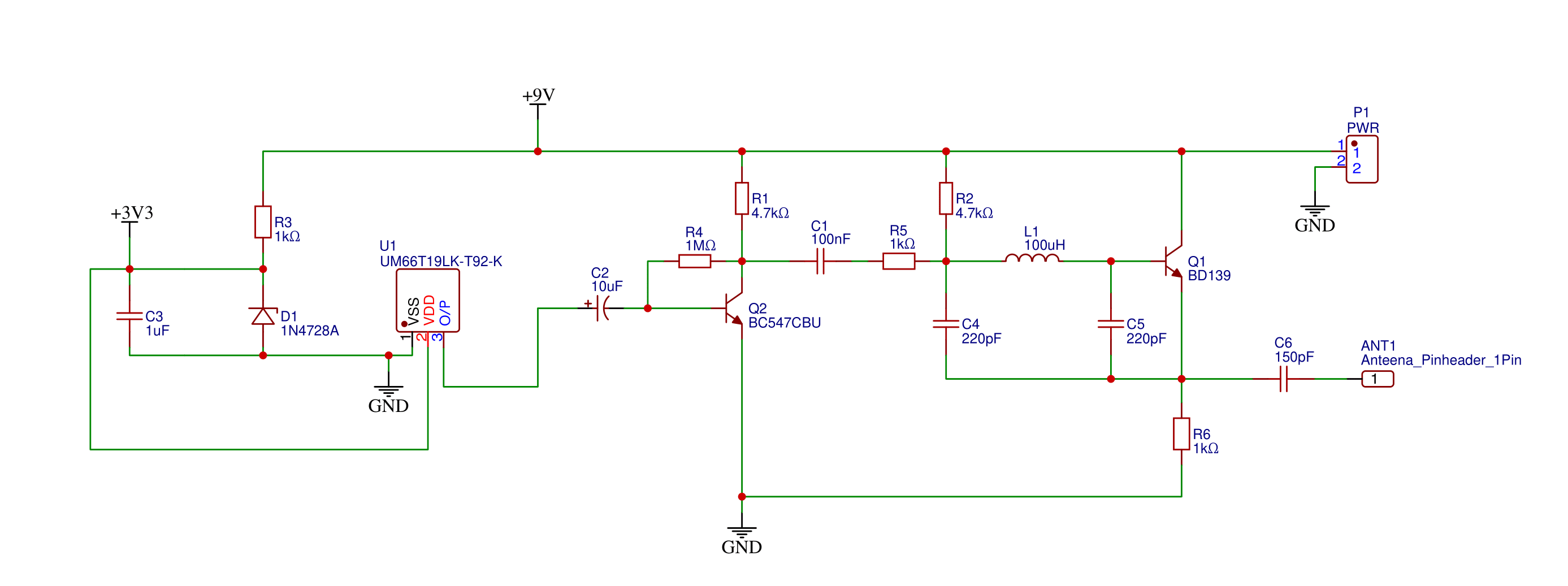

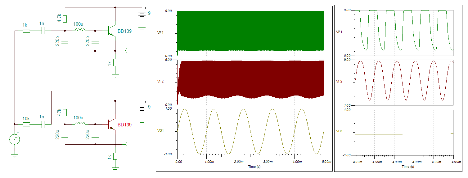

von Costanza G. (costanza_g)
wird der BD139 in dieser Schaltung heiß? Es ist ein AM Sender. Habe ich
im Internet Gefunden
von Dergute W. (derguteweka)
Moin,
Nein, der wird nicht heiss.
Gruss
WK

von Schorsch M. (schorschm)
Nein, er wird nicht heiß.
Die Schaltung kannst du vergessen.
Ein Transistor in Collektorschaltung (Emitterfolger) mit einem
Arbeitswiderstand von 1k zieht an 9V einen Spitzenstrom von max 9mA.
Das ist eine lächerliche Verlustleistung.

Die Ausgangsimpedanz einer Kollektorschaltung ist immer deutlich kleiner
als der Emitterwiderstand.
Außerdem wird noch eine gehörige Portion an Energie über die Antenne
abgestrahlt.
Die maximale Verlustleistung am BD135 ordne ich im Idealfall bei
höchstens 0,4 Watt ein (50 Ohm an eff. 4,5V).
Ich frage mich eher, wie das bei solchen Schaltungen ohne jeden Versuch
eines Ausgangsfilters mit den Nebenaussendungen aussieht und wie lange
es dauert, bis der Messwagen vor der Tür steht.
> abgestrahlt.
Quatsch.
Da wird eine lächerlich kleine Leistung dabei heraus kommen.
Bei einem Arbeitswiderstand von 1kΩ wird es auch keine nennenswerten
Umladungsströme an dem folgenden 150pF-Kondensator geben.
Die Schaltung ist für die Tonne.
Rechnen kannst du auchnicht!
Wie du über einen Arbeitswiderstand von 1kΩ, bei einer Betriebsspannung
von 9V, 4,5Veff. an 50Ω bekommen willst, solltest du mal vorrechnen.
von Enrico E. (pussy_brauser)
Schorsch M. schrieb:
> Rechnen kannst du auch nicht!
Der Widerstandswert des Arbeitswiderstandes tut bei einer
Kollektorschaltung nichts zur Sache! Die Ausgangsimpedanz ist trotzdem
niedriger.
von Arno R. (arnor)
> niedriger.
Das stimmt nur bei Kleinsignalbetrachtung, nicht aber bei
Großsignalbetrieb. Die negative Halbwelle des Ausgangssignals liefert in
der obigen Schaltung der 1k-Widerstand, somit ist die negative Halbwelle
bei 50R-Last nur 1/20 des Ruhepotentials.
> niedriger.
Warum kneifst du?
Nochmal: wie kommst du bei 9V Betriebsspannung, auf 4,5V eff.?
Achso ja, die Ausgangsleistung ist gleich Verlustleistung?

von Kurt (sommerwin)
Der BD139 hat in alten KW-Funkgeräten gerade so 0,5W gebracht. Ausserdem
auf welcher Frequenz soll denn die Schaltung arbeiten? Die Schaltung ist
höchstens ein AM-Modulator, aber niemals ein vollständig arbeitender
Sender. Dafür fehlt nämlich eine ganz wichtige Komponente: ein
HF-Oszillator.
von H. H. (Gast)
> HF-Oszillator.
Weil du den nicht siehst?
Sorry, hab die Spule übersehen...
Jens G. schrieb:
> Tja, das ist dem Erfinder dieser Schaltung egal, da es ja hier nur um
> extremste Vereinfachung ging.
Ein BD wurde verwendet, damit die Oberwellen im höheren Frequenzbereich
nicht so hoch werden. Die Schaltung sollte auch nicht viel Leistung
abstrahlen. Die Schaltung stammt eigentlich aus einem
Elektronikexperimentierkasten.
Das habe ich mich auch gefragt, zumal man die totale Fehldimensionierung
der Arbeitspunkteinstellung des BD139 sofort sieht.
Im Anhang die Originalschaltung oben (grüne Kurven) und eine etwas
geänderte Version unten (rote Kurven). Die geänderte Version ergibt eine
wesenlich saubere HF, sehr viel mehr Modulationshub und braucht auch
keinen NF-Verstärker vor der HF-Endstufe/Oszillator.
von H. H. (Gast)
Naja, die Antenne stellt ja auch noch eine Last dar.
Aber von Arbeitspunkteinstellung kann wirklich keine Rede sein.

> Aha, deswegen also steht im Titel "Es ist ein AM-Sender", und deswegen
> ist die Oszillatorfrequenz auch auf ~1MHz eingestellt. Gut zu wissen...
Woher weißt Du, dass Frequenz unter 1MHz eingestellt ist, der TO sagt
davon explizit nichts.

von Arno R. (arnor)
Da ganz oben ist eine dimensionierte Schaltung. Man muss damit natürlich
was anfangen können...

von Stefan K. (stefan02)
Der gezeigte "Sender" ist eher ein AM Modulator.
Die Schaltung ist wohl die, die als 1. kommt, wenn man in google nach
"AM Transmitter" sucht, und so wurde sie schon etliche male nachgebaut,
insbesondere, wenn Professoren ihren Studenten wieder aufgeben einen "AM
Sender" zu bauen, findet man diese Schaltung zuhauf (das kommt
tatsächlich noch vor, siehe youtube + entspr. Suche).
Wieso da irgendwer auf die Idee kam, einen BD139 einzubauen ist mir
nicht bekannt, da hier Standard Transistoren "NPN Kleinsignal"
funktionieren.
Der Transistor wird sich nicht erwärmen bzw. die von ihm generierte
Wärme dürfte so gering sein, dass man sie bestenfalls mit
Spezialmessgeräten nachweisen kann.
Wenn du an dem Modulator keine Antenne ansteckst (was wegen fehlendem
Ausgangs Anpass Filter eh nicht viel bringen würde bei kurzen Antennen
und wenn du zu viel Energie aus dem Oszillator ziehst, schwingt er ggf
nicht mehr), kannst du die Schaltung hier "legal" betreiben, da ja nur
die Spule das Signal über Induktion ausstrahlt.
Wie viele dieser Schaltungen macht der Sender jedoch eher FM als AM.
Dann musst du deinen Radio immer etwas neben die Frequenz stellen, auf
der der Sender arbeitet.
