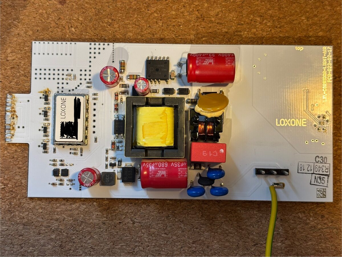

ich bin neu hier und Suche nach Hilfe aufgrund meiner defekten
Deckenleuchte aus dem Hause Loxone. -->
https://shop.loxone.com/enen/led-ceiling-light-rgbw-air-white.html
Die Leuchte ist Baujahr 2018 und vor kurzem hat diese den Dienst
quittiert.
Ich habe die Leuchte auseinandergenommen und mir diese mal genauer
angeschaut, ich konnte feststellen, dass diese über Loxone normal
angesteuert wird, sprich RGBW Band in der Leuchte leuchtet auch je nach
Farbe, dies aber nur im Bereich unter 15% der Dimmeinstellung, sobald
diese heller leuchten sollten, bricht die Spannung auf der Platine
zusammen.
Ich bin Elektroinstallationstechniker, also Messen unter Spannung etc.
ist kein Problem, nur weiß ich leider nicht wonach ich suchen muss.
Für jeden Lösungsansatz bin ich dankbar.
Mfg
Manuel
Welche Spannung bricht ein bzw. was misst Du an dem roten 35V Elko unten
auf der Platine?
Die Platine bitte bei den Messungen so behandeln, als würde primär und
sekundär Netzpotential anliegen können. Da ist zwar ein Optokoppler
verbaut, aber die räumliche Trennung zwischen Primär- und Sekundärseite
kommt mir aufgrund der Platzierung der Bauelemente ziemlich unzureichend
vor.

Da würde ich pauschal die Elkos wechseln, denn taube Elkos führen gern
zu instabiler bzw. nicht mehr voll belastbarer Betriebsspannung.

Ich habe die Ausgangsspannung am LED-Modul gemessen, diese fällt ab
einer gewissen Belastung ab und die gesamte Platine "startet neu" sobald
die Last wieder weg ist. (ist zu erkennen an einer kleinen Status LED
auf der Oberseite, blinkt für normal grün und beim Start orange)
Am großen 35V Elko messe ich eine komisch schwankende Spannung (ohne LED
angeschlossen) zwischen 8V und 17V, baut sich auf und wieder ab.
Würdest du pauschal alle 5 Elkos wechseln?
> (ohne LED angeschlossen) zwischen 8V und 17V, baut sich auf
> und wieder ab.
Das kann für manche Netzteile normal sein wenn sie ohne Last laufen,
machen manche Netzteile aber auch als Schutz wenn die Regelschleife
nicht funktioniert, bspw. wenn der Optokoppler defekt ist. Es läuft halt
nicht stabil.
Schwere Frage. Messungen aus der Ferne sind generell schwierig, auf der
Primärseite nicht ganz ungefährlich und man bräuchte entsprechendes
Equipment wie Trenntrafo und Oszilloskop.
Auf Verdacht in der Reihenfolge:
1. den kleinsten auf der Primärseite am Schaltregler-IC
2. den großen 35V Siebelko auf der Sekundärseite
3. den großen 400V Siebelko auf der Primärseite
4. die beiden restlichen
von Ove M. (Firma: ;-) gibt es auch) (hasenstall)
In der Regel ist ein erneuterZugriff auf die Innereien es nicht wert,
was du ggf. sparst, wenn du nur einen oder zwei der Cs wechselst.
Sie haben alle ein ähnliches Alter, deshalb meine Meinung: Ausbauen,
messen. Wenn sich dann herausstellt, einer ist die Ursache, dann alle
austauschen. Alternativ, zur Fehlerfindung reicht es meist auch aus,
einfach der Reihe nach einen weiteren, ausreichend spannungsfesten C auf
die Vorhandenen parallel zu schalten. Bis auf den primären 400V-Typ
sollte das problemlos machbar sein.

Ich habe mir alle Kondensatoren bestellt und gestern Abend alle
getauscht.
Erster Probelauf sah vielversprechend aus.
Heute habe ich die Leuchte montiert und funktioniert wieder wie sie
soll.
