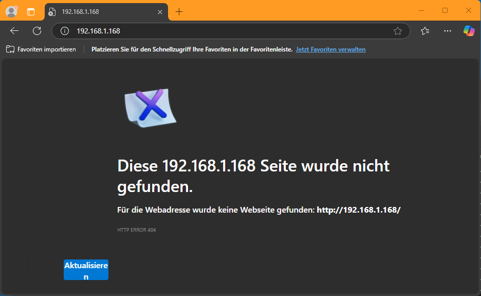

Hallo, ich hoffe hier Hilfe zu finden.
Beim Testen einer Webseite, die von einem Mikrocontroller generiert
wird, habe ich das Problem, dass der FireFox (FF) einfach keinen 404
anzeigt, sondern nur eine leere Seite. Das macht mich wahnsinnig. Der
Edge hingegen meldet korrekt:
Diese 192.168.1.42 Seite wurde nicht gefunden.
Für die Webadresse wurde keine Webseite gefunden: http://192.168.1.42 /
HTTP ERROR 404

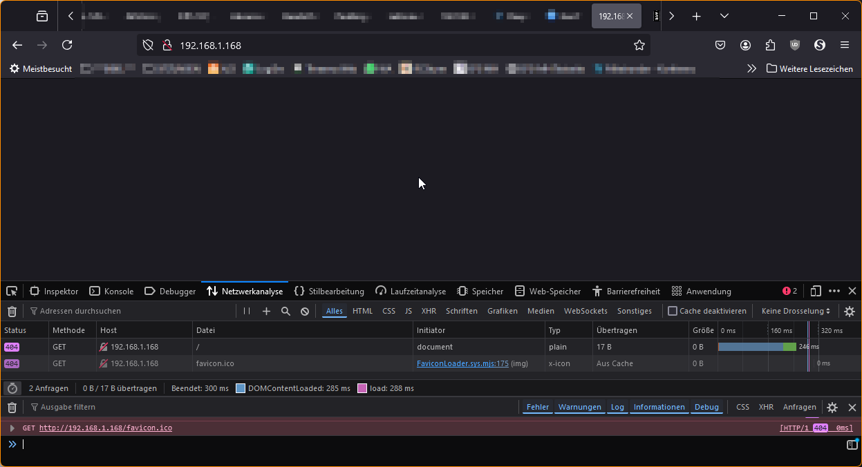

von Sherlock 🕵🏽‍♂️ (Gast)
Liefert denn dein Mikrocontroller einen Body?
Der Header wird nämlich nur im Debugger des Browsers angezeigt. Das war
nicht immer so, aber so machen sie es jetzt halt alle.

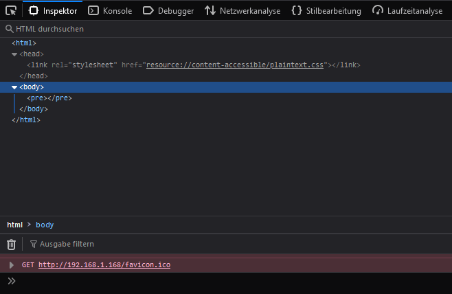

von Peter (wokinloksar)
F12 drücken, den Tab Network/Netzwerk aktivieren und die Seite nochmal
laden.
Im Tab Inspector ansehen, wie der gelieferte Quellcode des http-Response
aussieht, im Tab Network nach den Headern sehen. Die Header in
RAW-Zustand zeigen die HTTP-Response-Codes.
Vermutlich wirst Du das bestätigt finden, was der Vorposter schon
vermutet: Es gibt zwar einen 404-Header, aber eine leere Antwortseite.
Der Browser zeigt nur die Seite, die er geliefert bekommt.
von Matthias 🟠. (homa)
Ok, ich bekomme eine 404, aber nicht wirklich sichtbar für den
Benutzer/für mich.
Kann man das irgendwie in den Optionen ändern? Langsam geht mir dieses
Verstecken von "Komplexität" auf die Nerven ...
Woher kommt diese html-Seite im Inspektor, wenn der Mikrocontroller eine
404 sendet?
D.h. neben dem Header müsste ich einen 404-Body mitsenden? Der FF zeigt
also nichts an und der Edge generiert die Fehlerseite selbst?
von Motopick (motopick)
> HTTP ERROR 404
Einen 404 Error kann nur der HTTP-Server selbst melden.
Mit einer hoffentlich ordentlichen (Fehler-)Seite dazu.
Ein Browser kann allenfalls einen Timeout als Fehler melden.
Aber keinen 404...
ja
Daniel F. schrieb:
> und nicht irgendwas halluziniert
Was ist an einem Fehler 404 halluziniert? Diesen hat er ja empfangen.
Ich finde leere Seite vs. Zeige Fehler 404, die Fehlermeldung halt
besser und es war ja auch einmal so. Der Edge macht es immer noch so.
Und ich werde mich halt um einen 404-Body bemühen müssen.
Danke für Hilfe.
von Rolf M. (rmagnus)
Und zu dem 404-Fehler, die er empfangen hat, gehört auch eine 404-Seite,
die er empfangen hat und anzeigt. Da die bei dir leer ist, wird halt
nichts angezeigt, also genau das, was dein Server vorgibt. Wenn Edge da
stattdessen selbst irgendwas anderes macht, ist das kein Fehler von
Firefox.
Ja, das war schon früher beim Internet Explorer so eine Marotte, dass er
das vom Server gesendete 404-Dokument einfach ignoriert und stattdessen
was selbst generiertes angezeigt hat. Deshalb haben schon damals einige
Webserver nie einen echten 404-Fehler, sondern stattdessen eine
Weiterleitung auf die 404-Seite generiert, nur damit auch der
Microsoft-Browser sie anzeigt.
