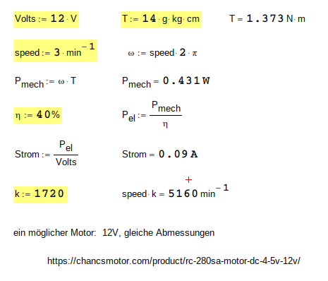

von Giovanni (sqrt_minus_eins)
eine kurze Abschätzung.
Hier ein Motor, der die gleichen Abmessungen hat (wie in 370WG). Daten
dazu gibt es nicht.
https://chancsmotor.com/product/rc-280sa-motor-dc-4-5v-12v/
Bei 12V sollte bei 1.4Nm der Strom im Bereich ~0.1A sein.
D.h. eine Stromgrenze mit 0.5A (kurzzeitig) würde Sinn machen sonst
verglüht der Motor.
Generell DC Motor:  Drehzahl ~ Spannung, Drehmoment ~ Strom.
* Der Strom bei einem blockierten Motor wird durch den Ankerwiderstand
bestimmt und ist ein x-faches des Nennstroms.
* Den Wirkungsgrad habe ich geschätzt. Ist eventuell noch kleiner.
